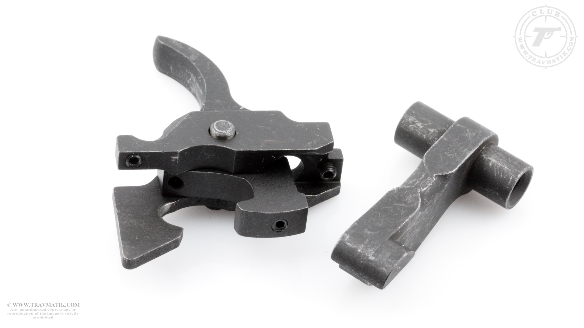

09.12.2013Регулируемый ударно спусковой механизм (УСМ) для карабинов на базе АК это совместная разработка фирм «Red Star Arms» и «Power Custom» (США). На момент написания обзора это единственная на рынке модель регулируемого УСМ для АК образных карабинов заводского изготовления.

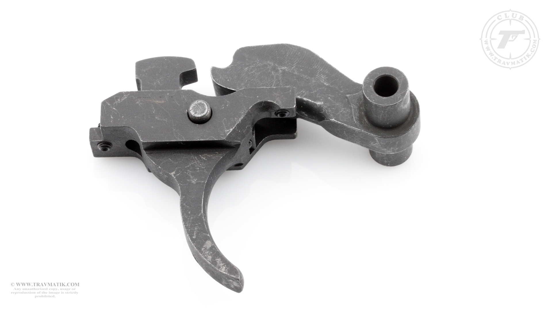

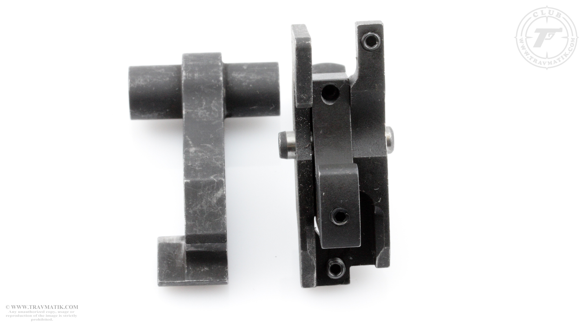

Четыре регулировочных винта делают возможным тонко настроить длину свободного хода спускового крючка, усилие шептала и усилие спуска, а также позволяют настроить работу УСМ как с предупреждением, так и без предупреждения («Single Stage» или «Two Stage»).

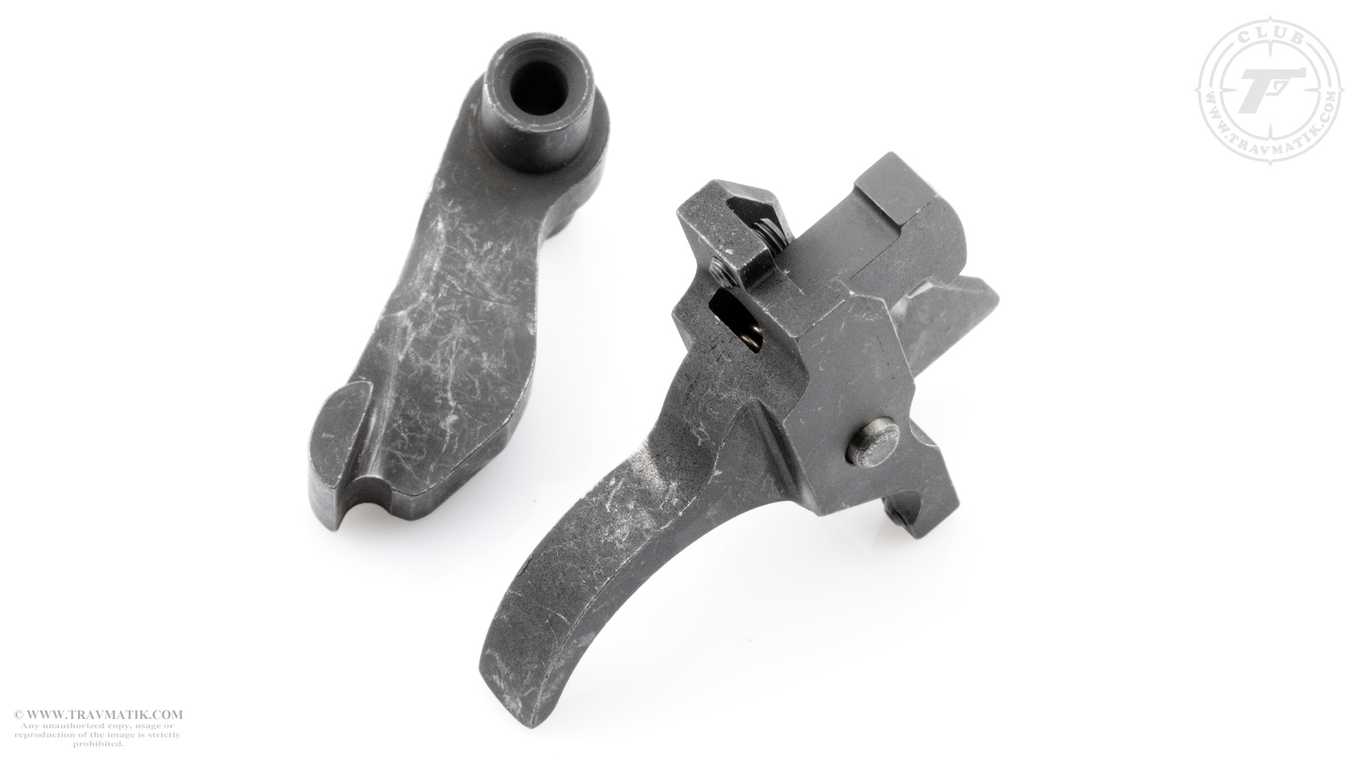

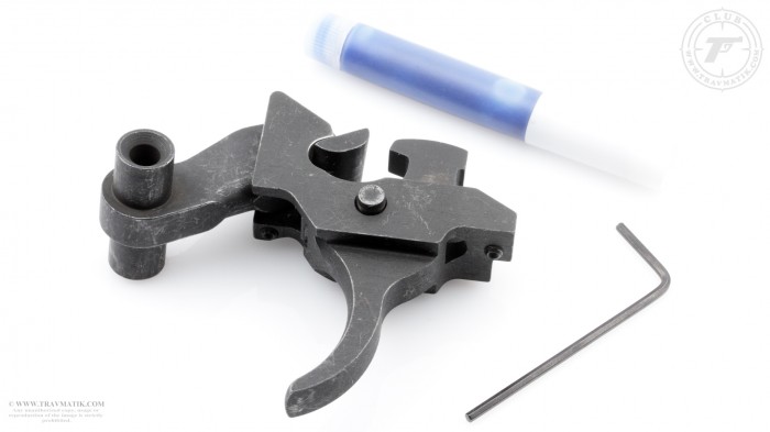

В комплект поставки входит спусковой крючок, закаленный курок, шептало, тюбик с фиксатором резьбовых соединений, отвертка и инструкция на английском языке. Пружина шептала изготовлена американской фирмой «Wolff», специализирующейся на выпуске пружин для разных типов гражданского оружия на рынке США. Изготовитель и характеристики анаэробного фиксатора не известны.
По заявлениям производителя, поставляемый УСМ уже отрегулирован под стандартные требования, а все винты обработаны анаэробным фиксатором резьбовых соединений. Как оказалось, это не так, благо, что синий фиксатор оказался в комплекте.

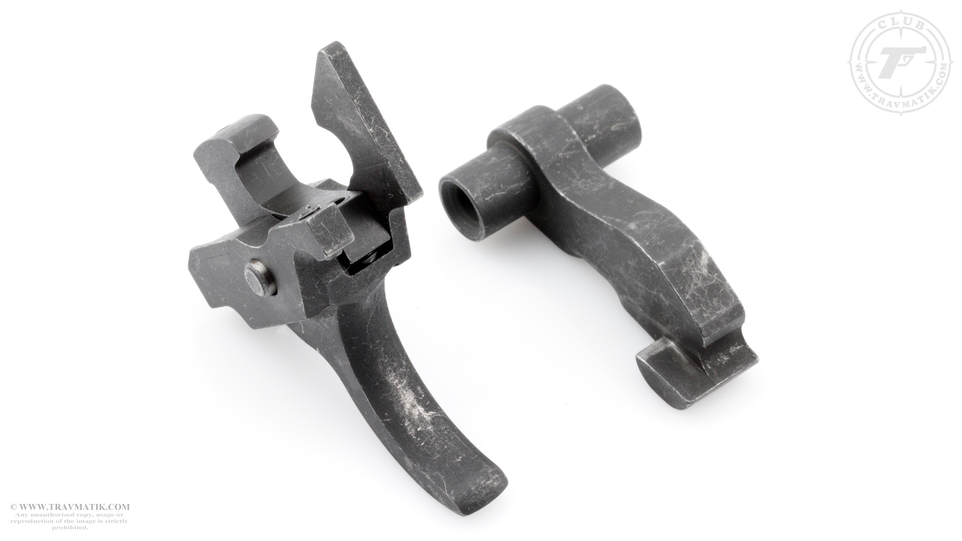

Установка нового УСМ на АКМ не вызвала каких либо проблем и заняла не более 10-ти минут, а вот подгонка переводчика огня (предохранителя) отняла значительную часть времени. Все манипуляции по настройке УСМ от «Red Star Arms» под поставленные задачи, выполняются со снятым предохранителем, после чего, в зависимости от настроек меняется высота «платформы» спускового крючка. Из-за этого переводчик огня может не стать на своё место так, как это должно быть или работать не правильно (не будет работать постановка на предохранитель).
Что бы подогнать переводчик огня под новый УСМ пришлось обрабатывать нижнюю часть упора предохранителя напильником и каждый раз заново устанавливать блок спускового крючка, что бы проверить всё ли сделано правильно. В нашем случае для тонкой подгонки предохранителя под новый УСМ операцию пришлось повторить около 10-ти раз. При наличии правильного инструмента и тисков, можно было бы сделать то-же самое с 1-го или 2-го раза.
После регулировки УСМ спуск карабина на базе АКМ 1962 года выпуска стал более предсказуемым и плавным. Свободного хода практически нет, выжим спуска и обратный ход максимально короткие, на сколько это позволяют регулировки в соответствии с требованиями безопасности. Можно конечно сделать спуск ещё более коротким и мягким, но это того не стоит – безопасность важнее!
