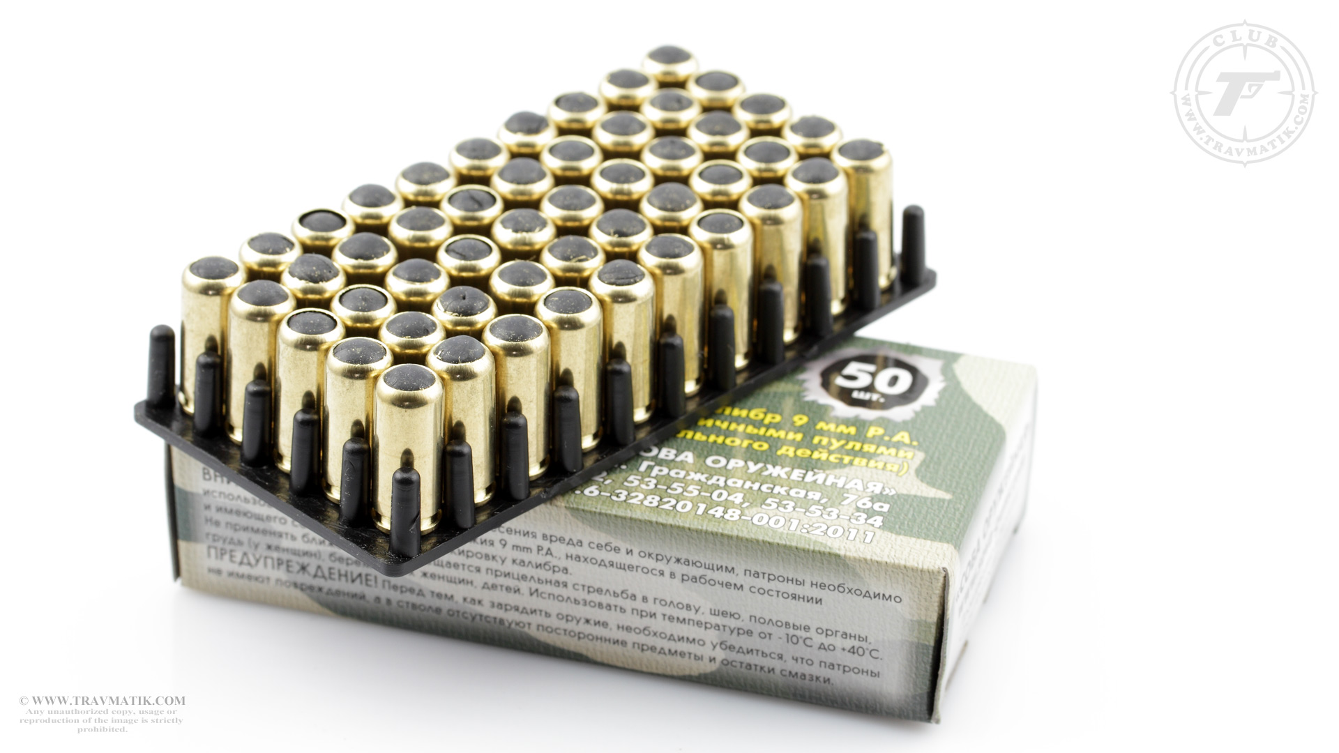

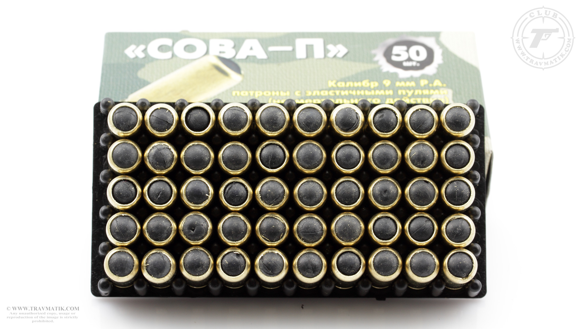

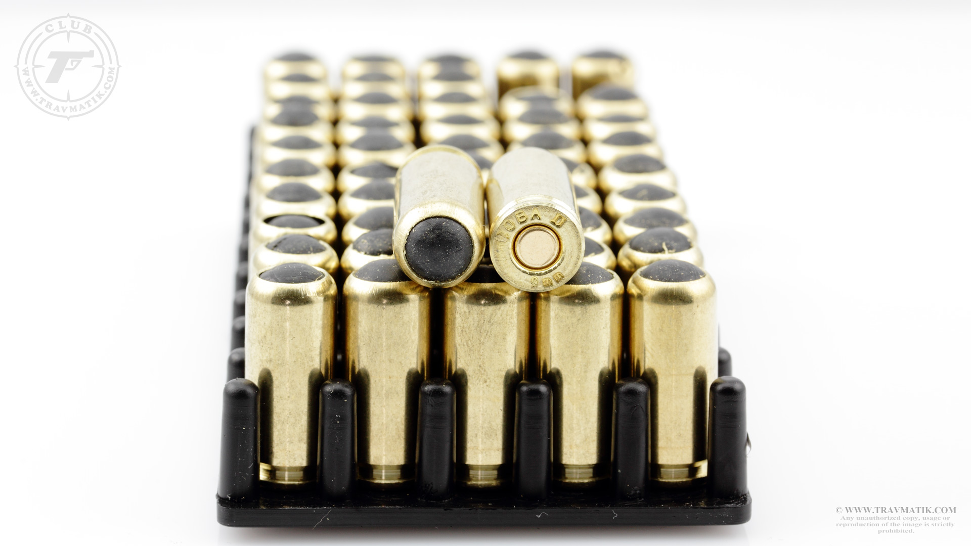

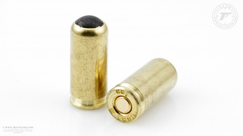

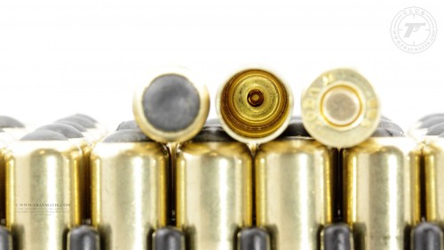

24 ноября 2013В редакцию сайта ТРАВМАТИК поступил на тест новый травматический патрон «СОВА-П». Патроны упакованы в глянцевые коробки с вложенным внутрь пластиковым картриджем на 50-т патронов. Травматический патрон «СОВА-П» состоит из гильзы с капсюлем, порохового заряда и шара. Шар и гильза соединены в патрон путем завальцьовки дульца гильзы. Завальцовка в пределах одной партии имеет заметные отличия, но задержек при тестировании это не вызвало.

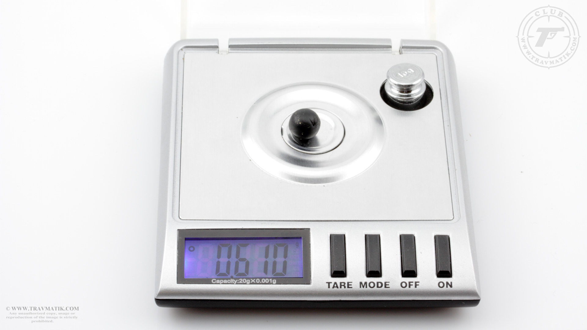

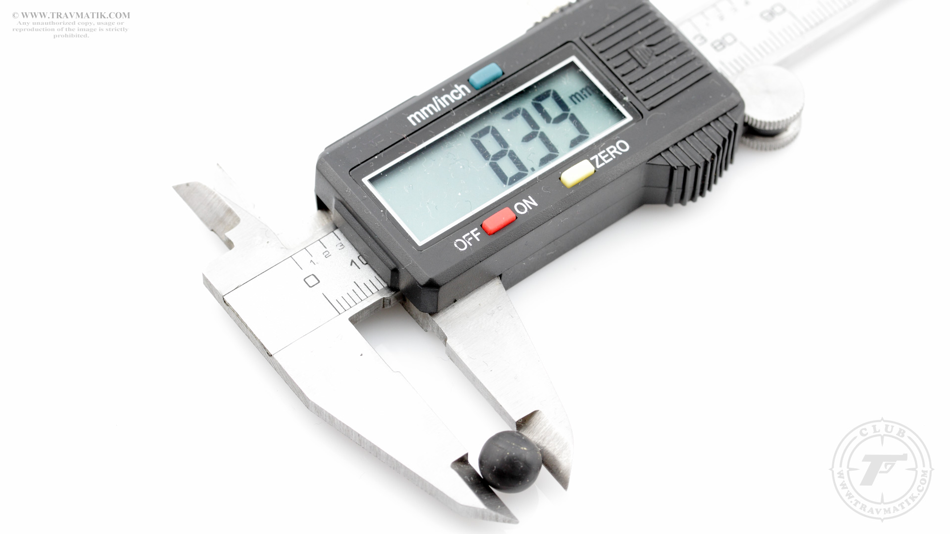

Патроны «СОВА-П» применяются для стрельбы из травматических пистолетов калибра 9мм Р.А. Гильза изготовлена из латуни. Шарик (пуля) патрона «СОВА-П» изготовлен из резины чёрного цвета. Диаметр составляет 8,39 мм (±0,04 мм). Вес пули составляет 0,61 грамм, (±0, 01 г). Форма пули очень близка к сфере, жёсткость средняя.

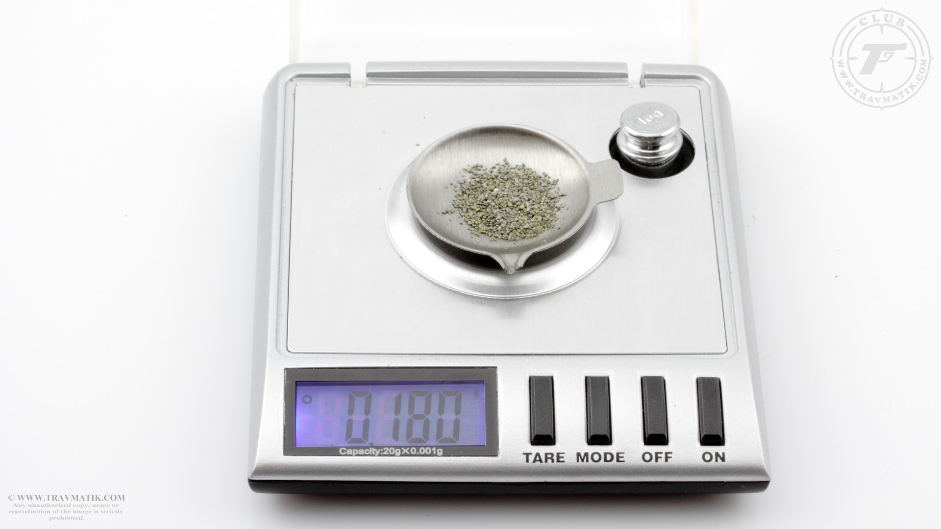

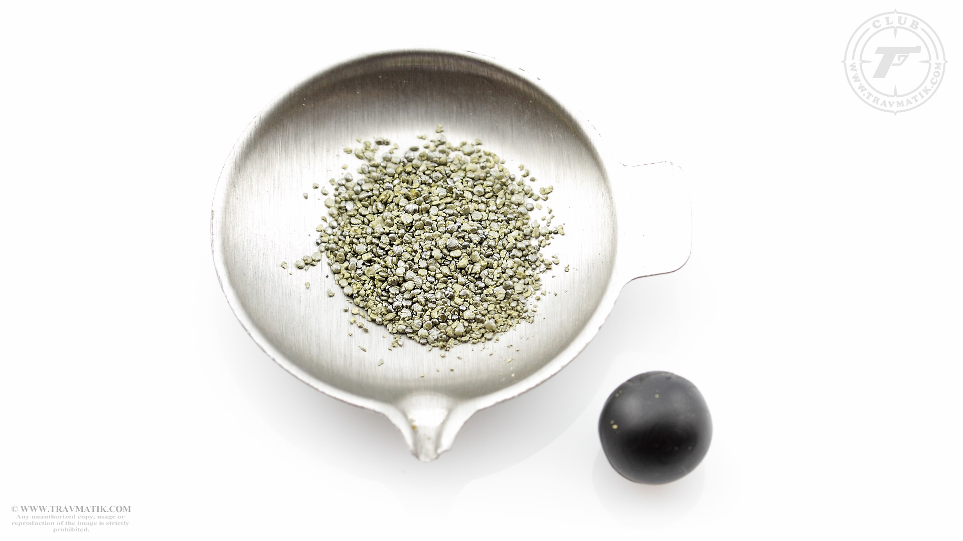

Вес порохового заряда составляет 0,18 грамм. Навеска пороха в патронах «СОВА-П» стабильна, отклонения не более 0,005 грамм. Патрон обеспечивает стабильное функционирование автоматики травматических пистолетов, в том числе пистолетов с тяжёлым затвором, типа «Форт-12Р» даже с установленным комплектом из двух возвратных пружин, рассчитанных на более мощные патроны.

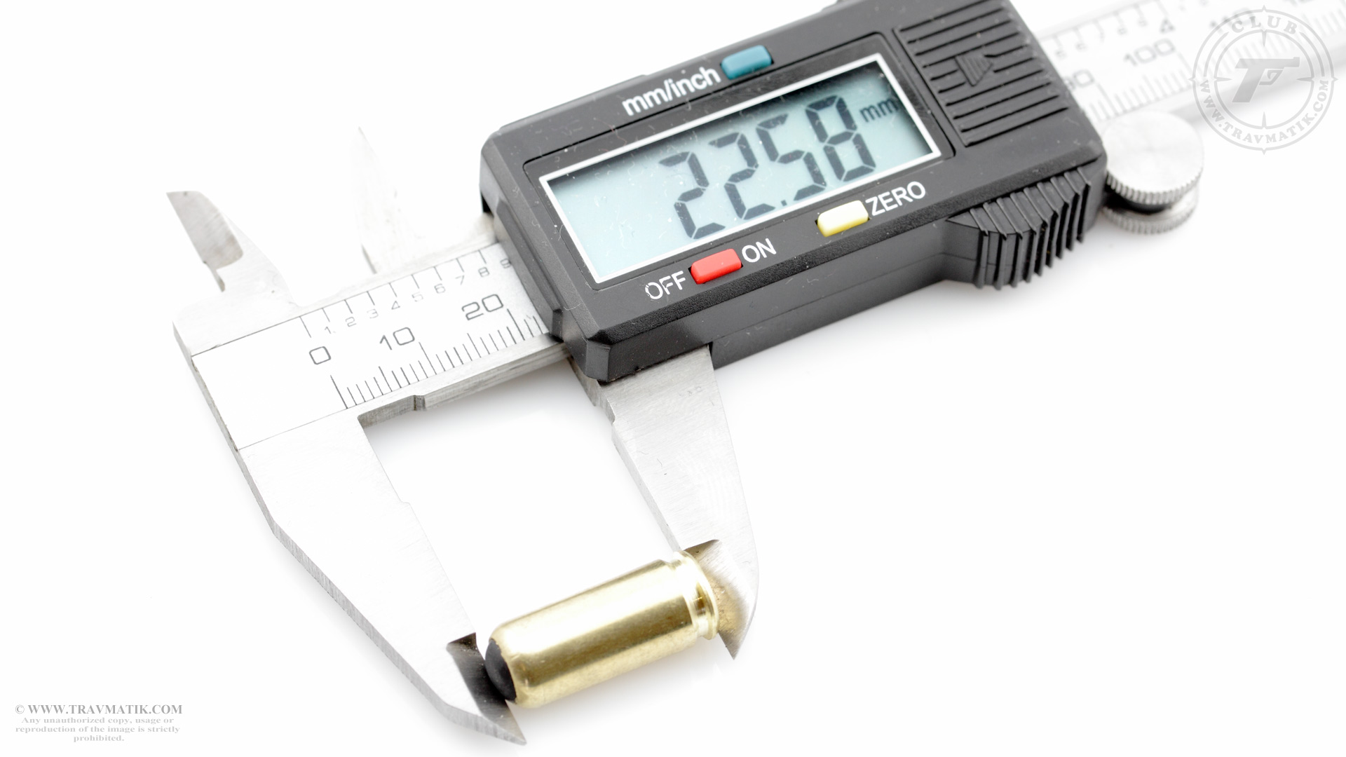

- Общая длина – 22.58 мм (±0,01 мм);

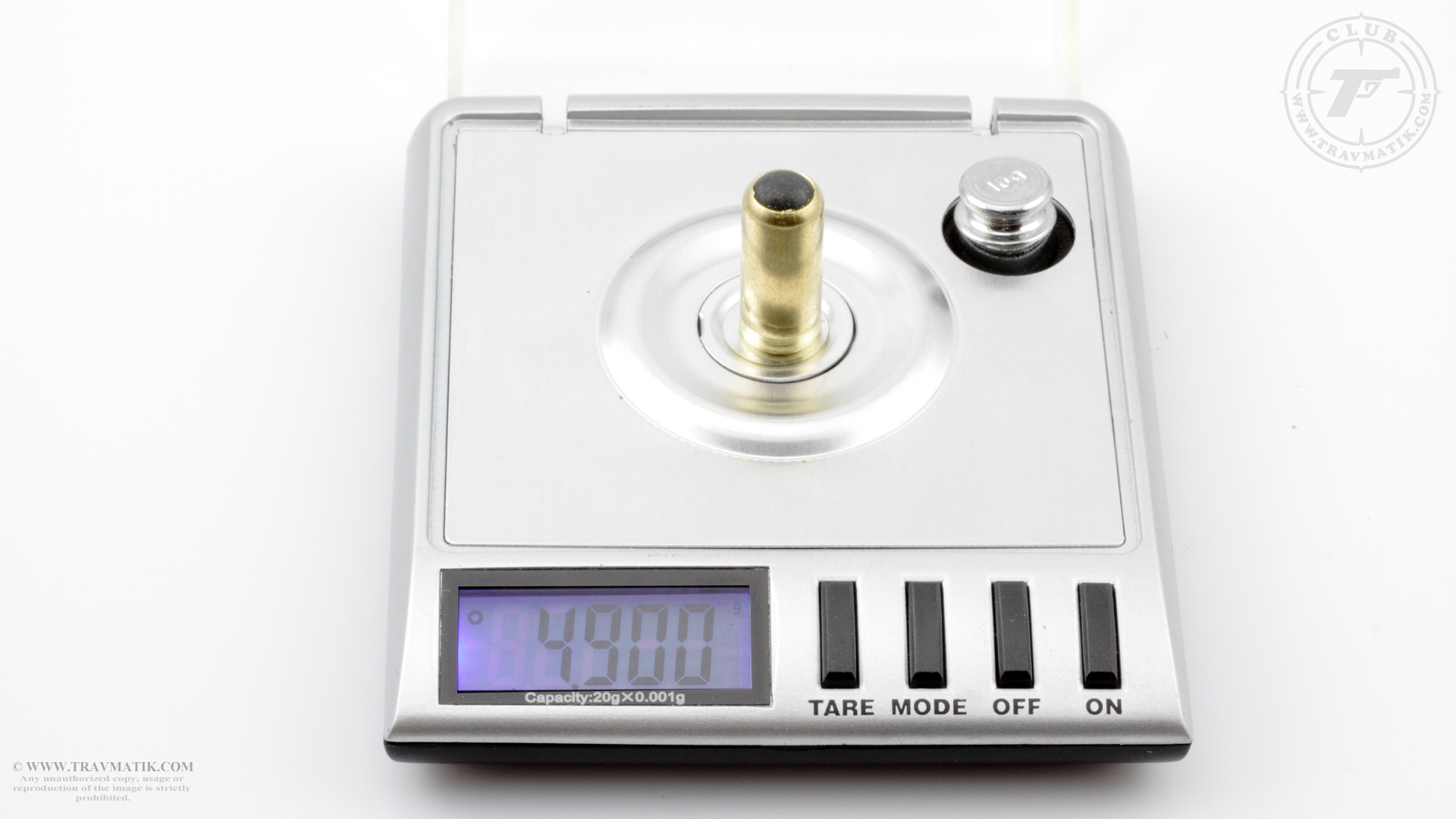

- Вес патрона – 4,9 грамма (±0,02 грамма);

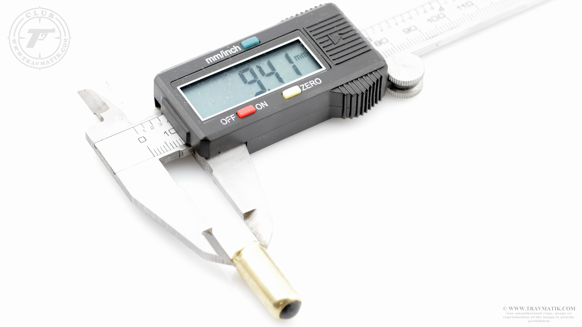

- Диаметр донца гильзы – 9,41 мм (±0,02 мм);

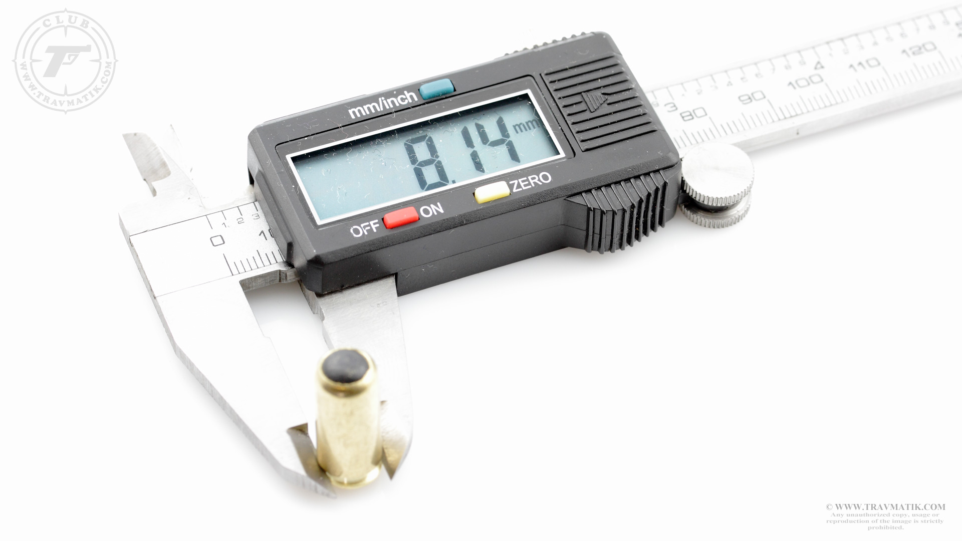

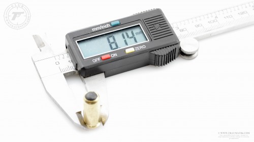

- Диаметр кольцевой проточки – 8,14 мм (±0,04 мм);

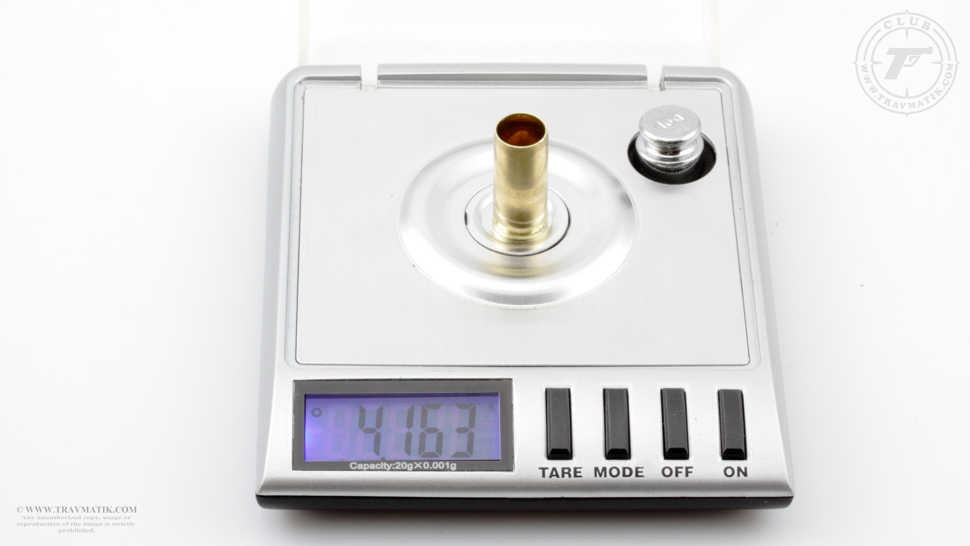

- Вес гильзы – 4,16 грамма (±0,02 грамма);

- Диаметр пули – 8,39 мм. (±0,04 мм);
- Вес пули – 0,61 грамм (±0,01 грамм);

- Вес заряда (навеска) – 0,18 грамм (±0,005 грамм);
