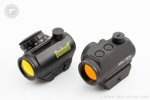

Для сравнения, помимо известного прицела Aimpoint H-1 Micro, как представителя условно верхней ценовой категории, мы взяли дешевый и широко распространённый прицел Bushnell Trophy TRS-25, как образец нижней ценовой категории.
Сравнение с распространенными на нашем рынке моделями, поможет проще понять, что же из себя представляют коллиматорные прицелы от компании HOLOSUN, чем они похожи на вышеуказанные модели и какие есть отличия.

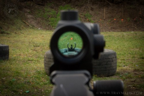

Не смотря на громкие «Parallax Free» заявления производителей, и HOLOSUN тут не стал исключением, параллакс есть у любого коллиматорного прицела вследствие того, что он присущ любой подобной оптической конструкции. У коллиматорных прицелов параллакс наиболее заметен на сверх близких дистанций. Мы специально сняли видео, где расстояние между прицелами и мишенью всего два метра, что бы эффект параллакса был более заметен зрителю. На дистанции 7-10 метров у прицелов Aimpoint Micro H-1 и HOLOSUN HS403C, HOLOSUN HS403G параллакс почти не заметен, а начиная с 15-ти метров практически не проявляется. По данному критерию прицелы HOLOSUN ничем не хуже коллиматоров от Aimpoint.

У коллиматорного прицела прицельная марка и цель находятся в одной плоскости, а значит проблем с контролем и идентификацией цели нет. Возможны варианты низкой установки и тогда высота над осью канала ствола минимальна, а значит прицельно стрелять из неудобных положений, низких и узких портов будет удобно, даже если оружие будет завалено в бок. Для быстрой работы на дистанциях до 100-150 метров по средним и малоразмерным целям, в условиях различной освещённости коллиматор идеальный выбор, а вот если вы планируете работать на дистанции до 300-500 метров, есть повод задуматься об оптике с переменной кратностью.

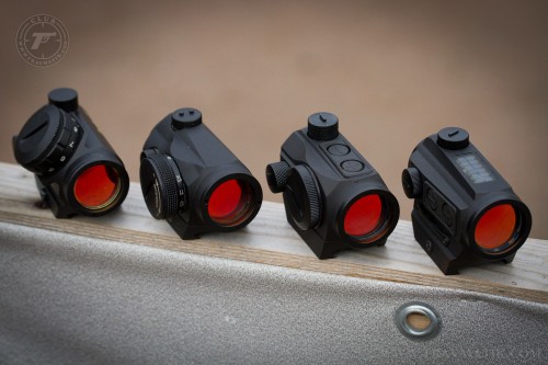

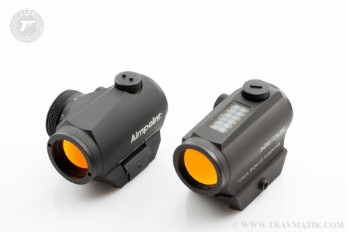

Пришло время рассказать о наших тестовых прицелах HOLOSUN HS403C и HOLOSUN HS403G подробнее, попутно сравнивая их с более дорогим прицелом Aimpoint Micro H-1 и дешевым Bushnell Trophy TRS-25.

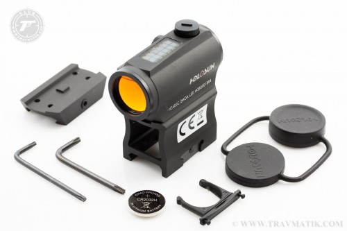

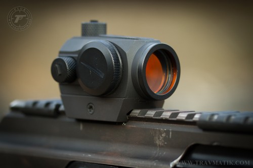

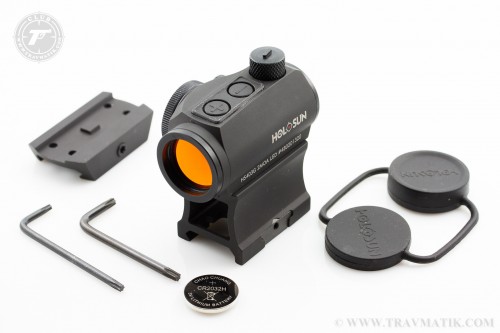

Первое что радует глаз, это комплектация. Оба прицела укомплектованы сразу двумя креплениями – низким и высоким, в комплекте есть две отвертки, батарейка, специальная салфетка для протирки линз и запасной выдвижной слот для батареек у прицела HS403C. Этот слот фиксируется двумя винтами под маленькую крестовую отвертку, которой в комплекте я не нашел. Пожалуй, это первое неудобство, т.к. для смены батарейки отвертка будет нужна и её нужно всегда иметь с собой, даже если бы она была бы в комплекте. У прицела HS403G, Aimpoint Micro H-1 и Bushnell Trophy TRS-25 батарейка спрятана сбоку за «барабаном» и хоть он и перекрывает немного обзор, батарейку менять быстрее и удобней, без дополнительных приспособлений.
Оба прицела от HOLOSUN имеют четкую прицельную марку, которая внешне по форме, размерам и диапазону регулировки яркости практически точно такая же, как и у более дорогого Aimpoint Micro H-1, хотя способ регулировки яркости все же удобней у Aimpoint-а, т.к. крутить барабан, особенно в перчатках, гораздо быстрей и удобней чем нажимать на кнопки. Стоит ли это удобство лишних нескольких сотне долларов США? Решать вам!
Расскажем о каждом коллиматорном прицеле немного подробней.

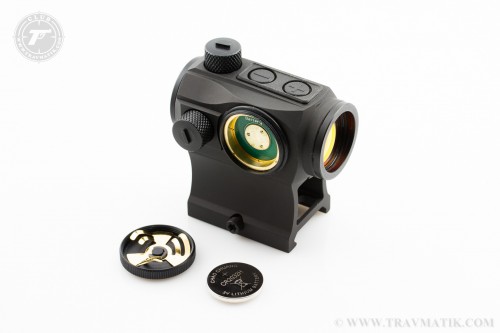

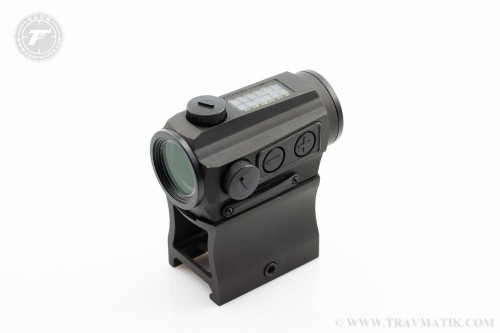

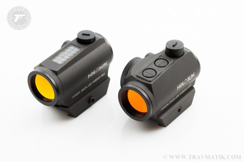

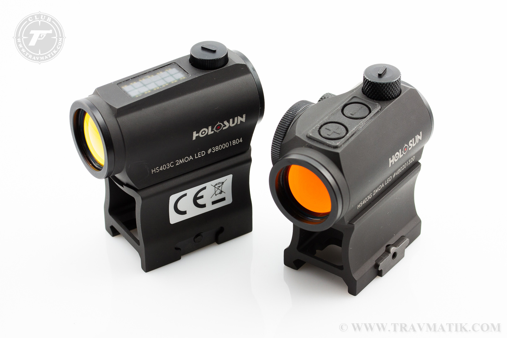

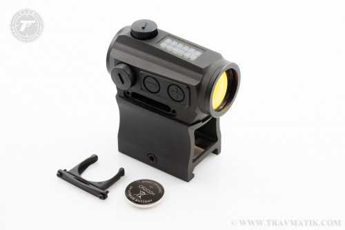

Коллиматорный прицел Holosun HS403C
Прицел с двойным питанием — от солнечного элемента и батарейки. Имеет два режима работы, «автоматический» и «ручной». По умолчанию, если света достаточно прицел работает в автоматическом режиме от солнечной панели, если света недостаточно, переключается на батарею. В автоматическом режиме ручная регулировка яркости прицельной марки не работает и яркость подстраивается сама в зависимости от окружающего освещения. Если освещение будет слабое, то возможна регулировка яркости прицельной марки при помощи кнопок на три уровня 3, 4 и 5 из 12-ти возможных. В автоматическом режиме при достаточном освещении прицел может работать даже если батарейка вообще не установлена.
Что бы перейти в ручной режим необходимо удержать кнопку «+» в течении 3-х секунд. После перехода в ручной режим доступны все 12-ть ступеней регулировки яркости, при этом питание осуществляется только от батарейки. В случае не активности, если кнопки регулировки не нажимались в течении 12-ти часов, прицел переходит в режим работы по умолчанию – в автоматический режим. Самостоятельно сменить ручной режим работы на автоматический можно зажав одновременно кнопки «+» и «-». По сути прицел всегда включен и готов к работе, полностью выключить его нельзя.
Под кнопками расположен батарейный отсек, чтобы его открыть и сменить батарейку нужна маленькая крестовая отвертка, которой в комплекте нет (должна быть, просто я не нашел в тестовом комплекте). Производитель обещает, что от одной батарейки прицел может проработать до 30000 часов, но это в идеальных условиях. Если Вам интересно, на сколько хватит батарейки, когда оружие круглосуточно находится на морозе, читайте обзор до конца!
Цена одного деления (щелчка) механизмов поправок 0.5 MOA, на 100 метрах это примерно 14.5 мм.
Прицел всего на 15 грамм тяжелее, Aimpoint-а, схож по габаритам, а внешнее качество исполнение ничем не уступает более дорогому аналогу.
Характеристики коллиматорного прицела Holosun HS403C

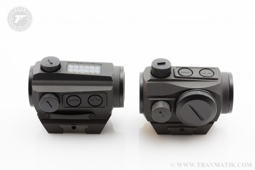

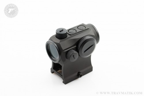

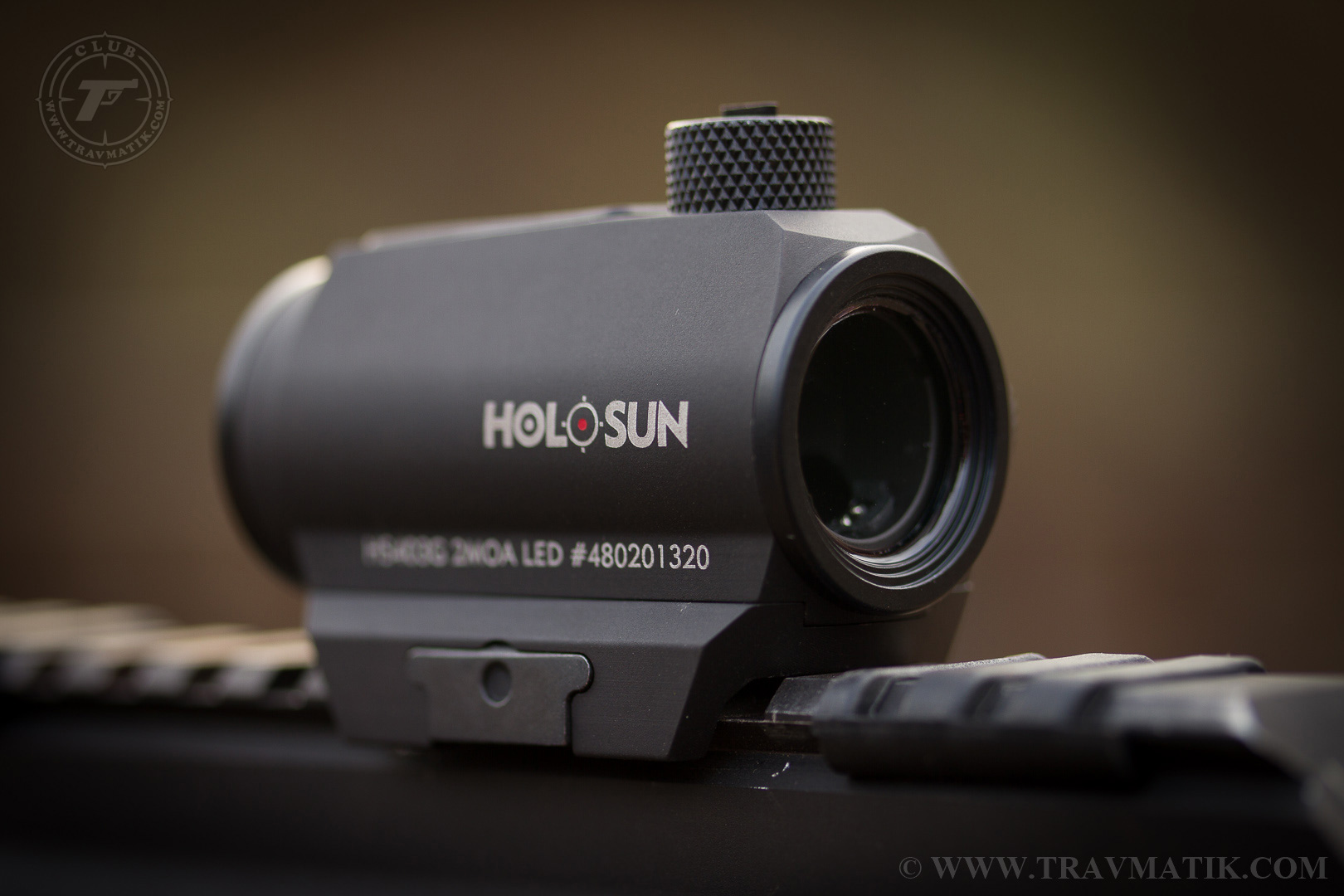

Коллиматорный прицел Holosun HS403G
Более простая модель, без солнечного элемента питания. Немного странно, но у этого прицела заявленное время автономной работы на 20000 часов больше, чем у прицела с солнечной батареей и составляет 50000 часов, опять же в идеальных условиях. Прицел включается, если нажать любую из кнопок регулировки яркости или от вибрации. Автоматическое отключение происходит если в течении 8-ми часов не нажимались кнопки регулировки яркости или не было вибрации. Для ручного отключения прицела достаточно одновременно нажать обе кнопки регулировки яркости.
Кнопки регулировки яркости прицельной марки расположены сверху. Всего доступно 12-ть уровней яркости. При таком расположении кнопок регулировать яркость удобней, чем при расположении сбоку, но все же не так удобно, как при использовании барабана Aimpoint Micro H-1.
Батарейный отсек расположен справа сбоку и прикрыт низкопрофильной круглой крышкой, которая практически не мешает обзору. При такой конструкции батарейку менять можно быстро и удобно, без каких-либо подручных инструментов.
Этот прицел почти на 20 грамм легче Aimpoint-а, схож по габаритам, а внешнее качество исполнение ничем не уступает более дорогому аналогу.

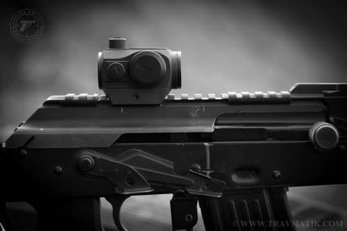

Прицелы HOLOSUN 403-й серии с сентября 2014 года активно использовались в горячих точках Украины. По отзывам бойцов, две первых ступени яркости позволяют комфортно использовать прицелы с ПНВ.
Не смотря на суровые условия эксплуатации, снег, грязь, падения с брони, коллиматорные прицелы HOLOSUN «выжили», успели сменить нескольких владельцев и до сих пор работают. Заявленное производителями время работы от 30-ти до 50000 часов справедливо для тепличных, гражданских условий. Зимой в зоне боевых действий, когда оружие практически круглосуточно находилось на морозе, батарейки менялись в среднем один раз в месяц — это достаточно неплохой результат.
Не стоит забывать, что прицел гражданский для охоты и спорта, но никак не для войны, тем не менее суровые испытания прицелы прошли вполне успешно.

Если под ваши цели и задачи подходят коллиматорные прицелы, но вы не готовы платить в несколько раз больше за Aimpoint, а размер точки и качество Bushnell Trophy TRS-25 вам не подходит, то прицелы от HOLOSUN это отличный выбор. По соотношению цена качества — это золотая середина. Прицел Holosun HS403C очень интересная модель, но лично мне пришлась больше по душе более простая модель HS403G, т.к. я не доверяю автоматическим регуляторам яркости и способ смены батарейки у HS403G гораздо удобней. С другой стороны, цена прицелов такова, что за те же деньги, что Вы бы потратили на Aimpoint, можно купить обе версии прицелов от Holosun.
