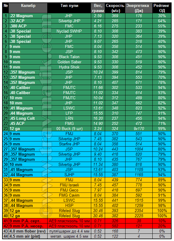

Исключительно для общего развития и наглядности, представим энергетические показатели пуль различного калибра для боевого оружия, травматического, пневматического (пистолет) и оружия под патрон Флобера. В таблице вы сможете увидеть так же столбец, который мы обозначили как «Рейтинг ОД». Скептики могут смело игнорировать данные рейтинга ОД, т.к. методика оценки весьма специфична.
В основу рейтинга останавливающего действия положены данные, основаны на принципе «эффективности одного выстрела», который способен остановить агрессию с определённой вероятностью, выраженной в процентах. Эффективным считается тот выстрел, который моментально (до 2 секунд) лишит преступника возможности продолжать нападение и он сможет после попадания пройти не более 3-х метров, прежде чем потеряет способность совершать какие либо активный действия. Цифра 100% в данном случае означает, что в большинстве случаев, данный боеприпас обеспечивал гарантированное останавливающее действие с одного выстрела. Например, если в таблице вы видите цифру 33%, то это означает, что лишь в трети случаев посягательство удавалось остановить одним выстрелом. Можно предположить, что для приближения к идеальной цифре 100% при показателе 33% придётся произвести не менее 3-х прицельных выстрелов в быстром темпе (вложиться в 1 секунду) и желательно в одну точку цели, но это лишь теория.
Статистика по «Рейтингу ОД» собрана не на базе теоретических тестовых отстрелов по манекенам из желатина или стопкам газет, а из реальных отчётов, рапортов и других документов. Учитывались попадания только в корпус. В основу положена статистика ФБР и полиции США за 8-мь лет, а это тысячи случаев применения оружия. Эван Маршал (Evan P. Marshall), который проработал в полиции Детройта 20-ть лет, изучил статистику и представил «Рейтинг ОД». Нужно понимать, что проценты отражают лишь статистику в прошлом, на базе уже произошедших событий и не гарантируют, что боеприпас в любой ситуации в будущем будет обладать заявленной эффективностью.
С учётом того, что такой феномен, как травматическое оружие калибра 9 P.A., в мире практически неизвестен и не изучен, для наглядности данные дополнены за счёт информации предоставленной экспертами криминалистами, судмедэкспертами, работниками правоохранительных органов применявших спецсредства. В отличие от Эвана Маршала, отечественные эксперты и правоохранители более скромны и просили никого из них в статье не упоминать. Статистика обобщённая, поэтому разбиения на частные случаи в зависимости от времени года и одежды нет.
Обобщённая статистика показывает, что для остановки агрессивных действий с большой долей вероятности, необходимо произвести в одного нападающего до 10-ти выстрелов сертифицированным травматическим боеприпасом калибра 9 мм P.A. или около 5-ти выстрелов усиленным патронами. Именно при таких условиях имели место факты успешной самообороны или остановки преступника. Что бы произвести такое большое количество выстрелов в критической ситуации, причём все они должны попасть в цель максимально кучно и быстро, нужно быть достаточно подготовленным человеком. А что если нападающих несколько человек, на всех патронов и времени для манёвра явно не хватит!? Да и отнюдь не все владельцы травматического оружия опытные стрелки.
