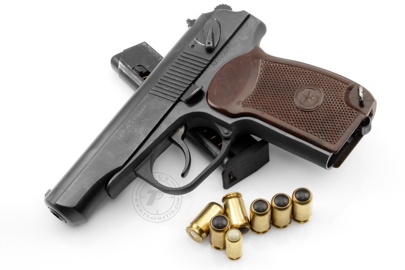

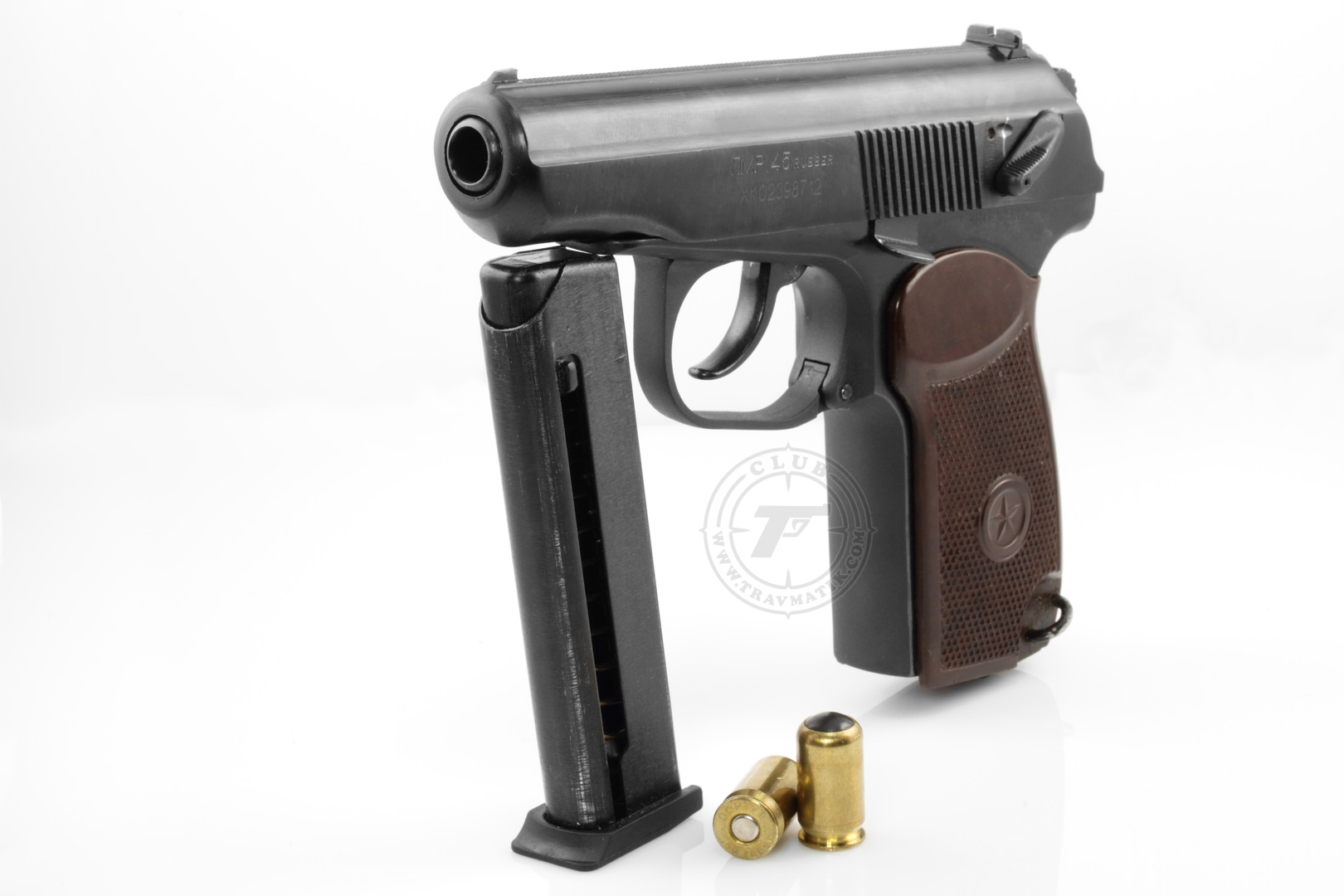

27.01.2013Представляем вашему вниманию очередную версию ПМ (пистолета МАКАРОВА) в травматическом исполнении. Травматический пистолет «ПМР .45 rubber» выпускает украинское предприятие «СОБР» г. Харьков. В отличии от ранее описанных переделок ПМ, таких как «ПМШ-1», «ПМ-Т» и «ВИЙ» тестовый экземпляр сконструирован под травматический патрон «ФОРТ-Т .45 Rubber» и не является переделкой из боевого пистолета МАКАРОВА. Внешне пистолет «ПМР .45 rubber» всё ещё похож на оригинальный боевой ПМ и имеет внушительный диаметр дульного среза (8.5 мм), но его конструкция притерпела ряд существенных изменений.
Судя по внешним признакам травматический пистолет «ПМР .45 rubber» изготовлен на базе российского газового пистолета с возможностью стрельбы резиновой пулей МР-80-13Т («Макарыч» .45 калибра). Принципиально отличие от российского донора, гладкий ствол без «зубов» и каких либо других ограничителей внутри. Затвор «новодельного» ПМ-а литой, затворная задержка, тяга спускового крючка и магазины новой конструкции и не совместимы с оригинальными запчастями пистолета МАКАРОВА. Не смотря на существенные изменения конструкции пистолета «ПМР .45 rubber», внешне он всё ещё очень схож с оригинальным ПМ, а вид со стороны дульного среза визуально близок к виду боевого МАКАРОВА.

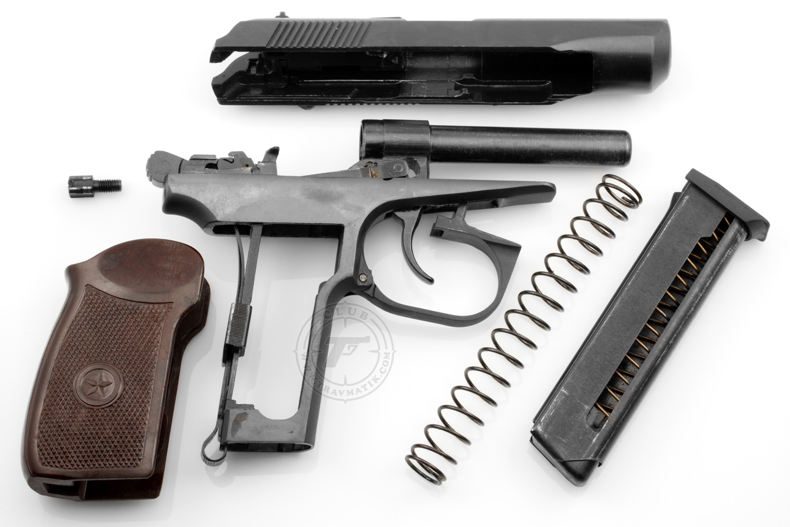

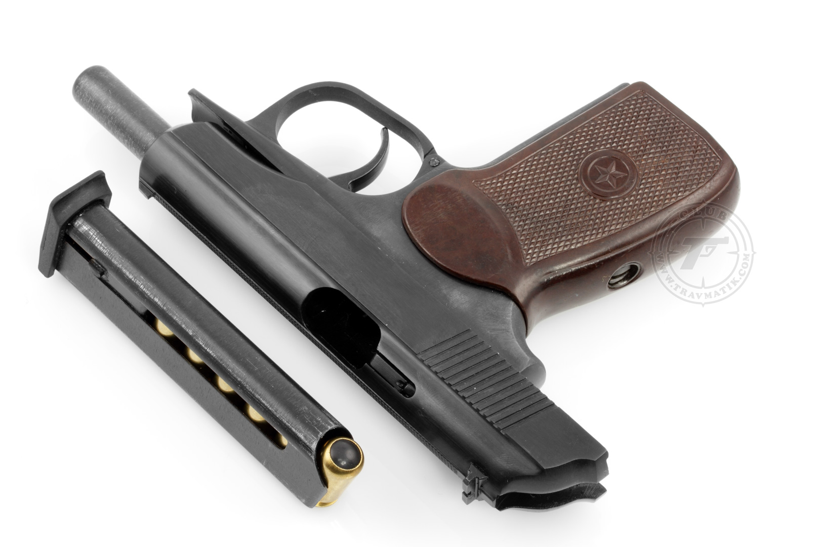

Автоматика травматического пистолета «ПМР .45 rubber» действует на основе отдачи свободного затвора. Запирание ствола происходит за счёт массы затвора и силы возвратной пружины. Возвратная пружина затвора надевается непосредственно на ствол пистолета, пружина съёмная. Внутренний диаметр ствола составляет 8.5 мм, внешний 12,93 мм. Стенки патронника очень тонкие и в зависимости от экземпляра имеют толщину от 1.5 до1.7 мм, в нижней части патронник имеет толщину всего 1 мм.
Ударно-спусковой механизм пистолета «ПМР .45 rubber» – двойного действия (самовзводный), с открытым курком, допускает ведение только одиночного огня. В пистолете применён свободный ударник, не имеющий пружины, удерживающей его в заднем положении. Предохранитель расположен слева на затворе, и при включении блокирует ударник, затем безопасно снимает курок с боевого взвода, после чего запирает шептало и затвор. Первый выстрел после выключения предохранителя можно производить как самовзводом, так и взведя курок вручную.
Прицельные приспособления травматического пистолета «ПМР .45 rubber» открытые, нерегулируемые. Плоский однорядный коробчатый магазин на 6 патронов размещается в рукоятке пистолета, пятка магазина изготовлена из пластика. После израсходования патронов затвор, останавливается в крайнем заднем положении. Защелка фиксации магазина расположена в нижней части рукоятки, позади окна для магазина. Щечки рукоятки пластиковые, коричневого цвета, с мелким рифлением.
