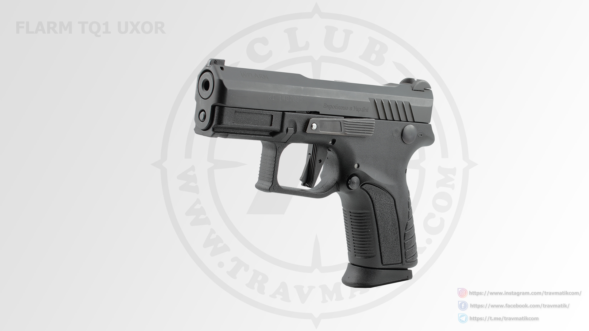

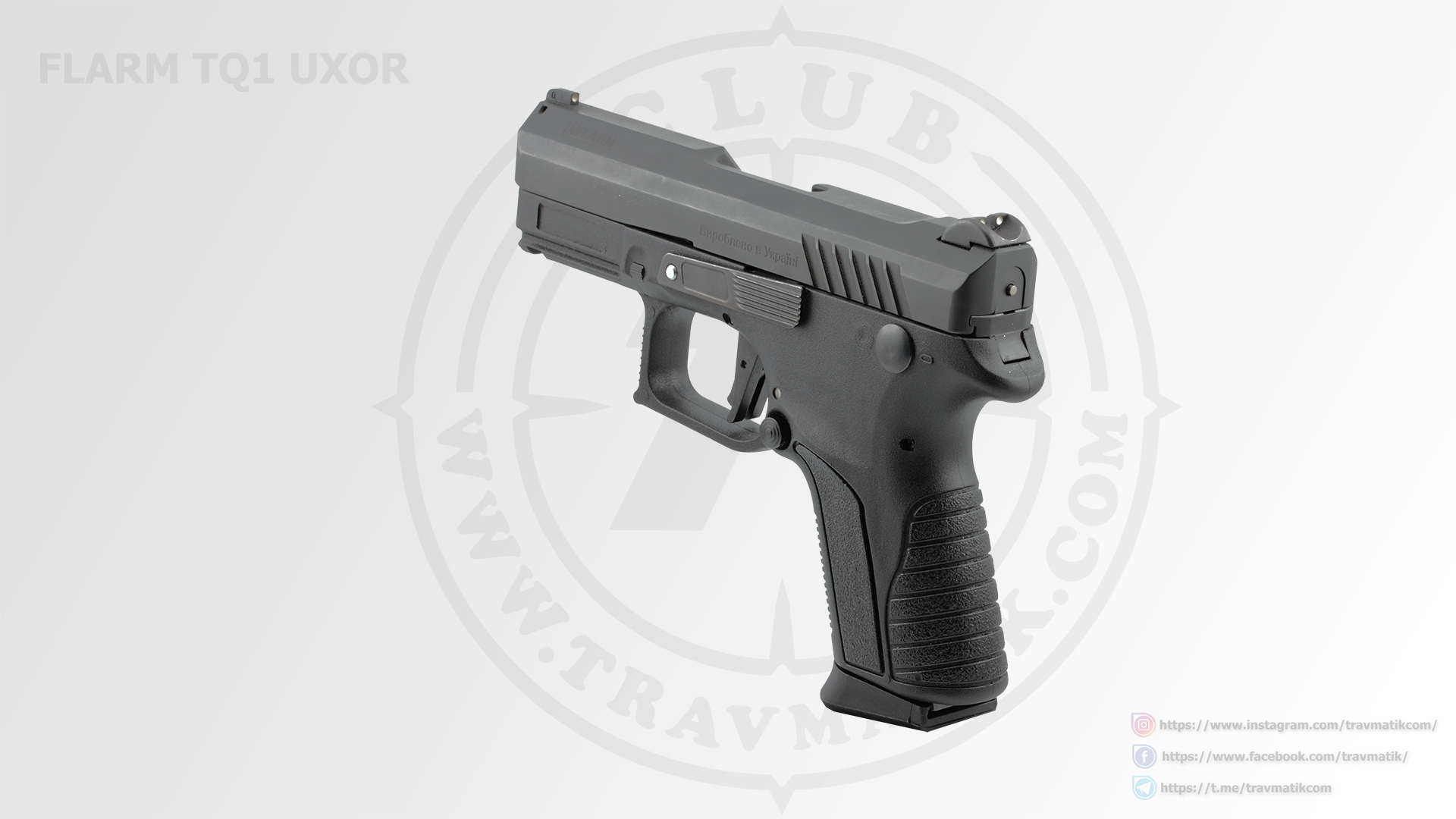

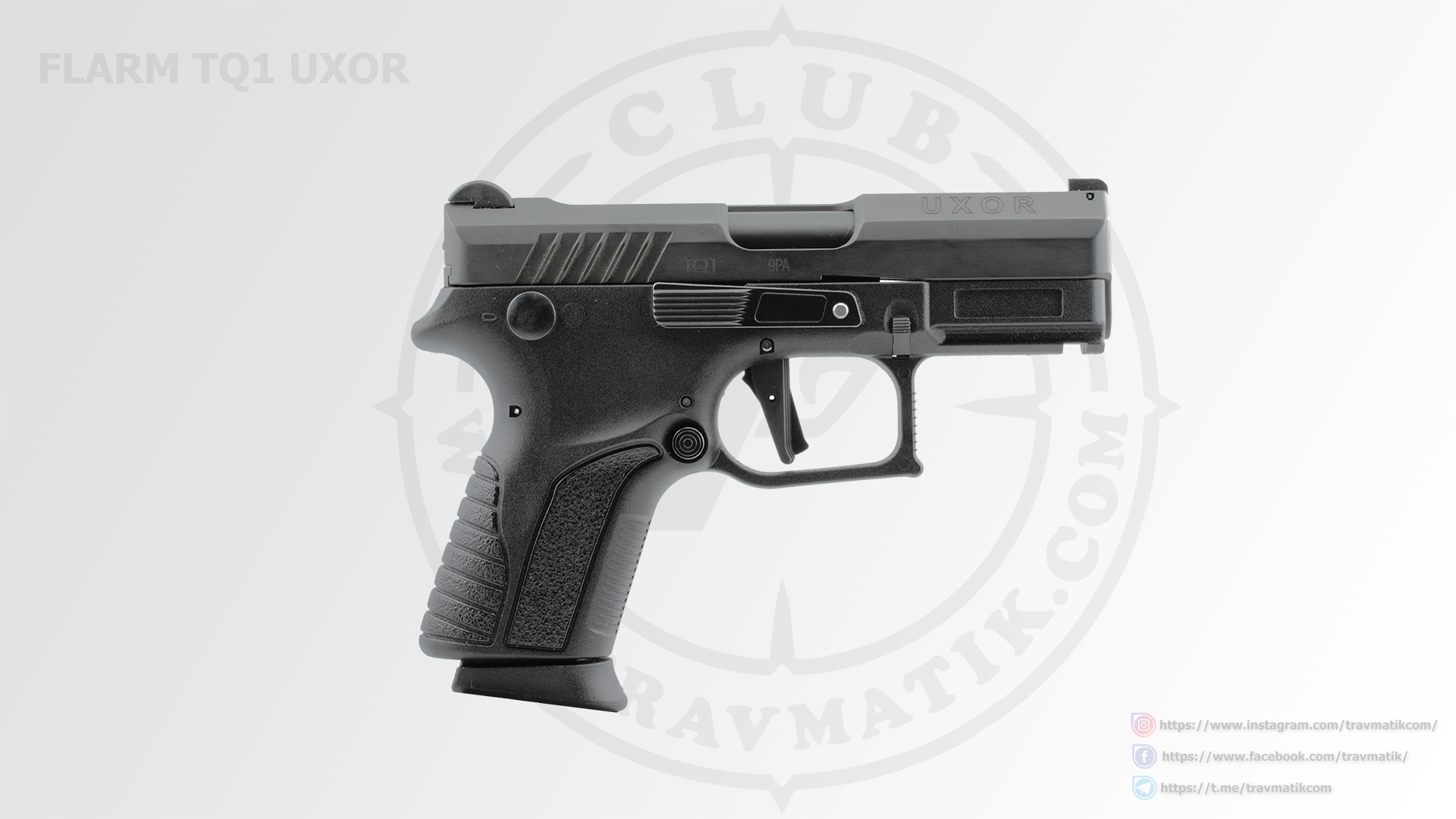

20.07.2018У всех ли пистолетов есть курок? Нет, ну у всех. Бескурковые пистолеты часто называют ударниковыми или страйкерами. Наиболее известные страйкеры — все модели пистолетов австрийской компании Glock. Ударник, как часть оружия, есть и в курковых пистолетах, и в страйкерах, но конструкция УСМ и принцип работы разный. Травматический пистолет FLARM TQ1 UXOR это первый полноценный страйкер, а не его имитация, когда курок просто скрыт. Это украинская разработка компании ФЛАРМ, выполненная на базе боевого пистолета Grand Power Q1S калибра 9х19 мм.

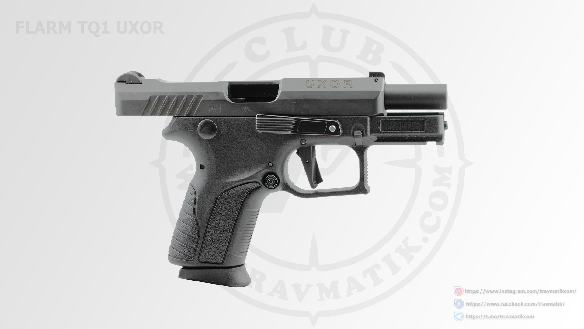

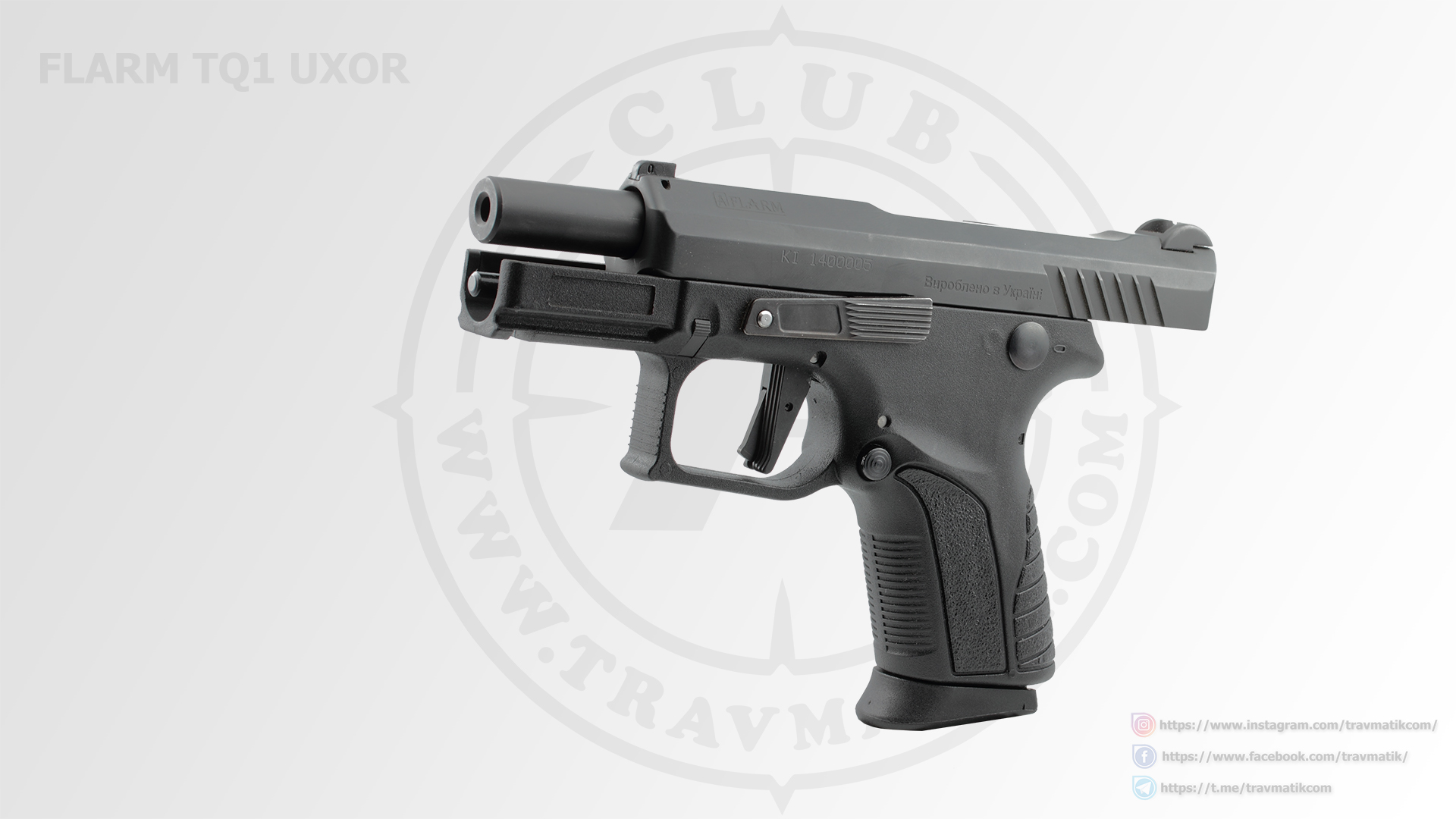

Принцип работы УСМ украинского страйкера прост и полностью аналогичен работе УСМ пистолетов Glock. При нажатии на спусковой крючок сначала выжимается свободный ход лепестка – рычажок предохранителя на спусковом крючке. Без нажатия на этот лепесток сам спусковой крючок не может двигаться назад и выстрел невозможен. После того, как выжатый лепесток освобождает ход спускового крючка, происходит толчок тяги спуска немного вверх, при этом поднимается поршень предохранителя ударника, расположенный в верхней части затвора. С этого момента пистолет уже не находится на предохранителе и путь ударнику к капсюлю патрона открыт. Дальнейшее движение тяги спуска назад сжимает и довзводит пружину, когда тяга спуска опускается достаточно низко, происходит срыв ударника с зацепа и происходит выстрел. Всё просто и безопасно.
Характер спуска травматического пистолета FLARM TQ1 UXOR очень понравился. Он короткий, мягкий, без ступеней и провалов — предсказуемый. При темповой стрельбе средняя дельта сплита у подготовленного стрелка находится в пределах 0.12-0.15 сек. Для предварительного взвода ударника нужно отвести затвор назад на 10 мм. Ещё около 5 мм нужно для довзвода пружины при нажатии спускового крючка, после чего происходит срыв ударника с зацепа.

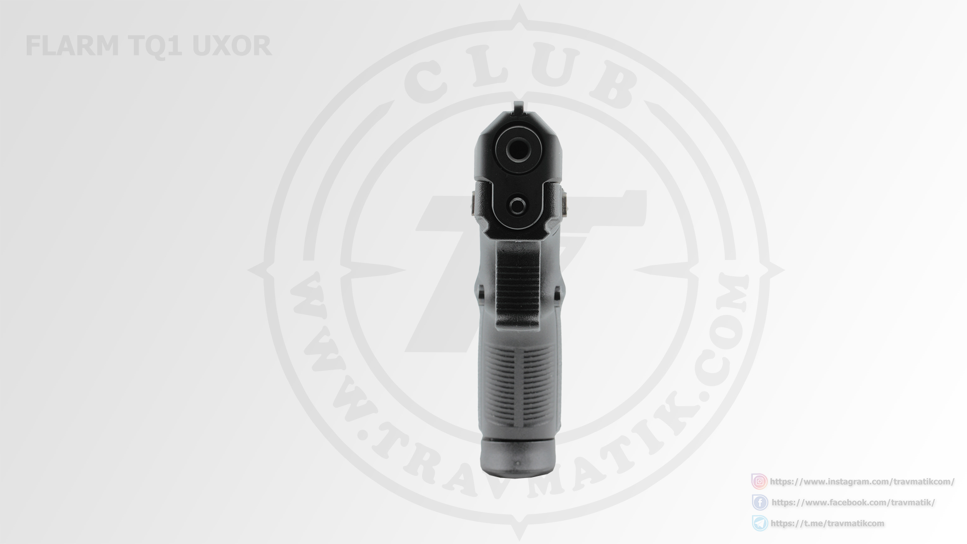

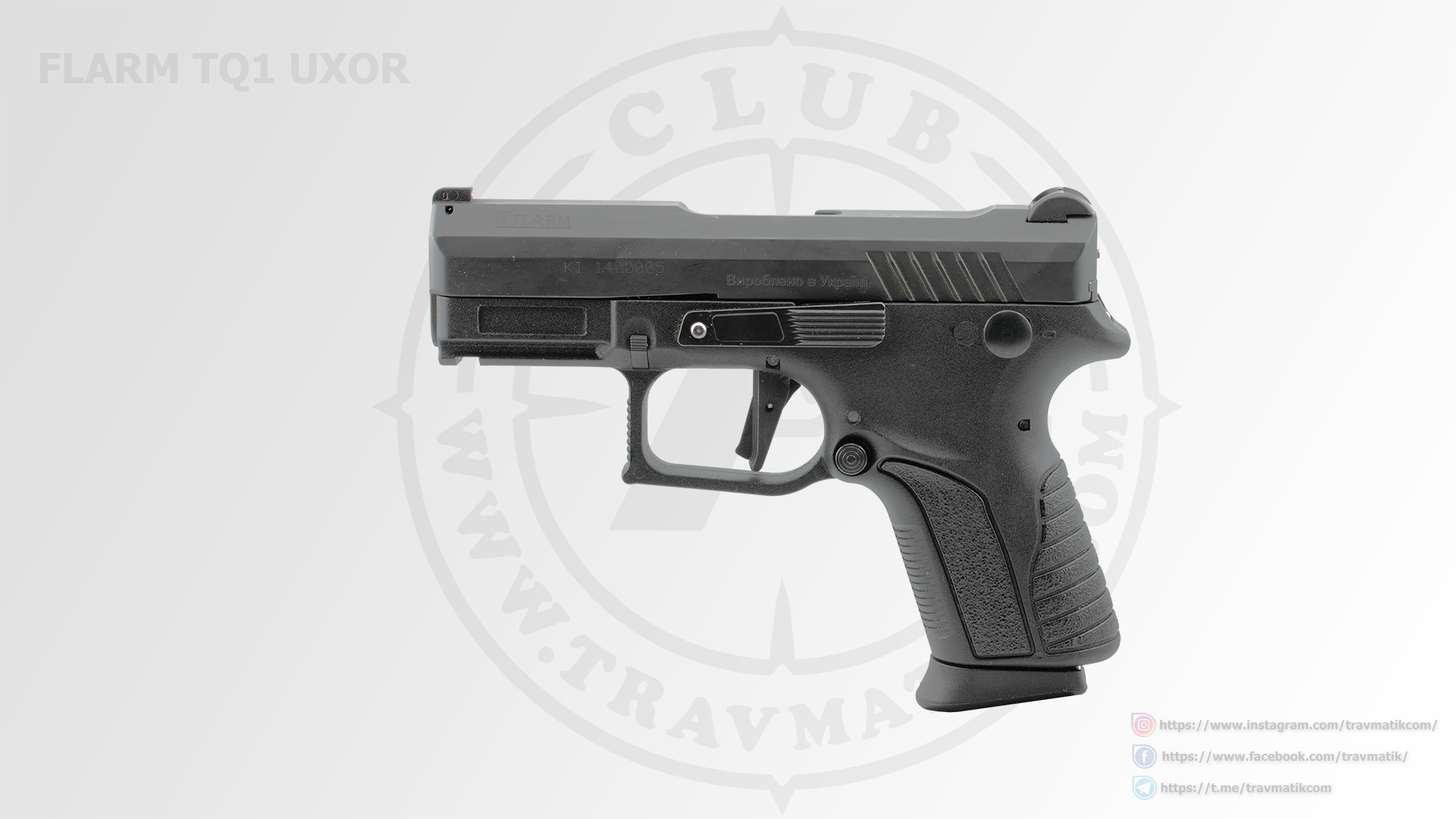

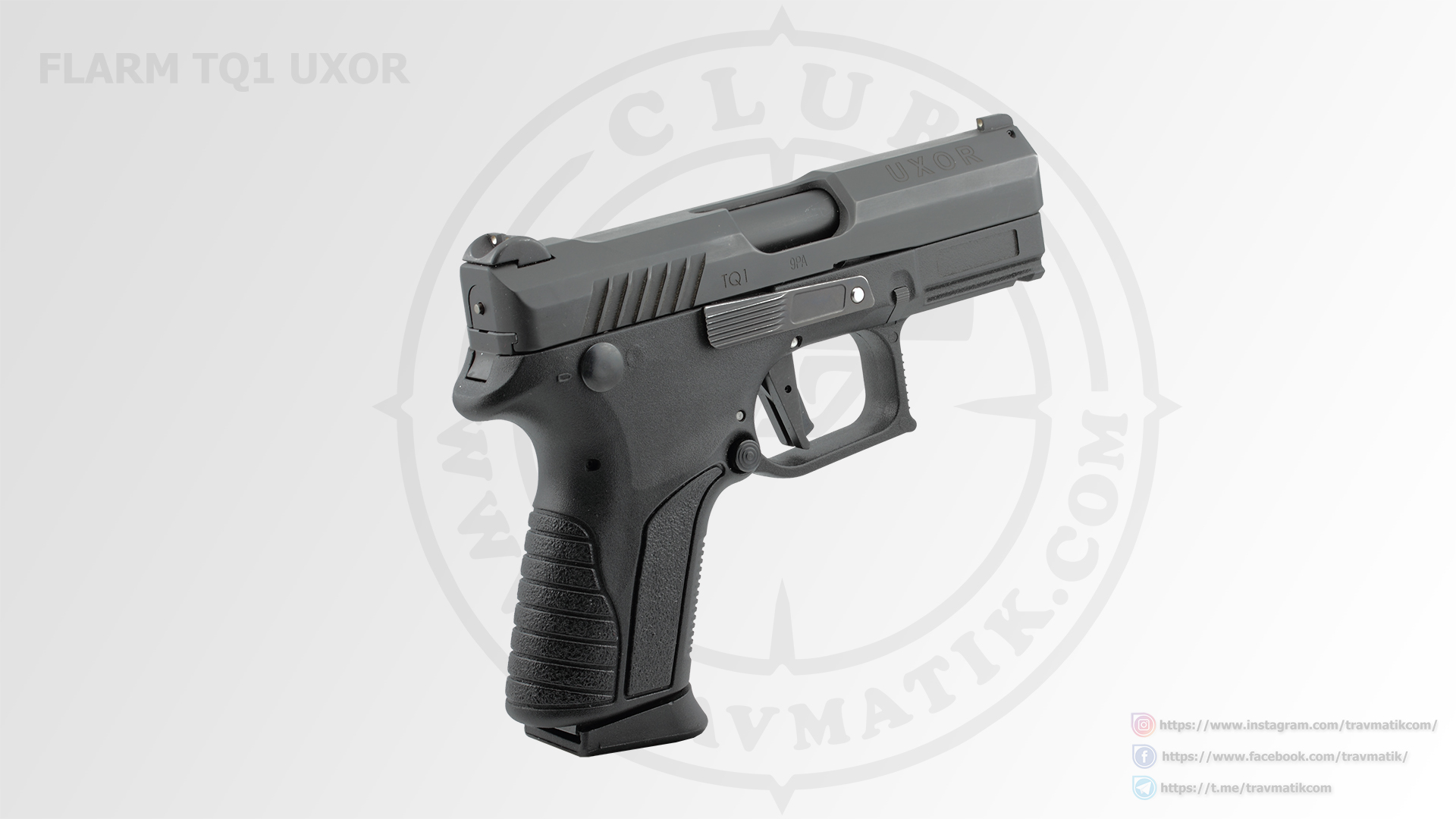

Рамка пистолета выполнена с использованием полимерных материалов. Выполнена очень качественно и аккуратно. Блок УСМ со спусковым крючком и стволом выполнены отдельным съёмным модулем из стали. Блок очень массивный и прочный. Длина ствола 95 мм. Конструкция такова, что полимерная рамка практически не испытывает на себе каких-либо серьёзных нагрузок. Затвор стальной, фрезерованный, тяжёлый.

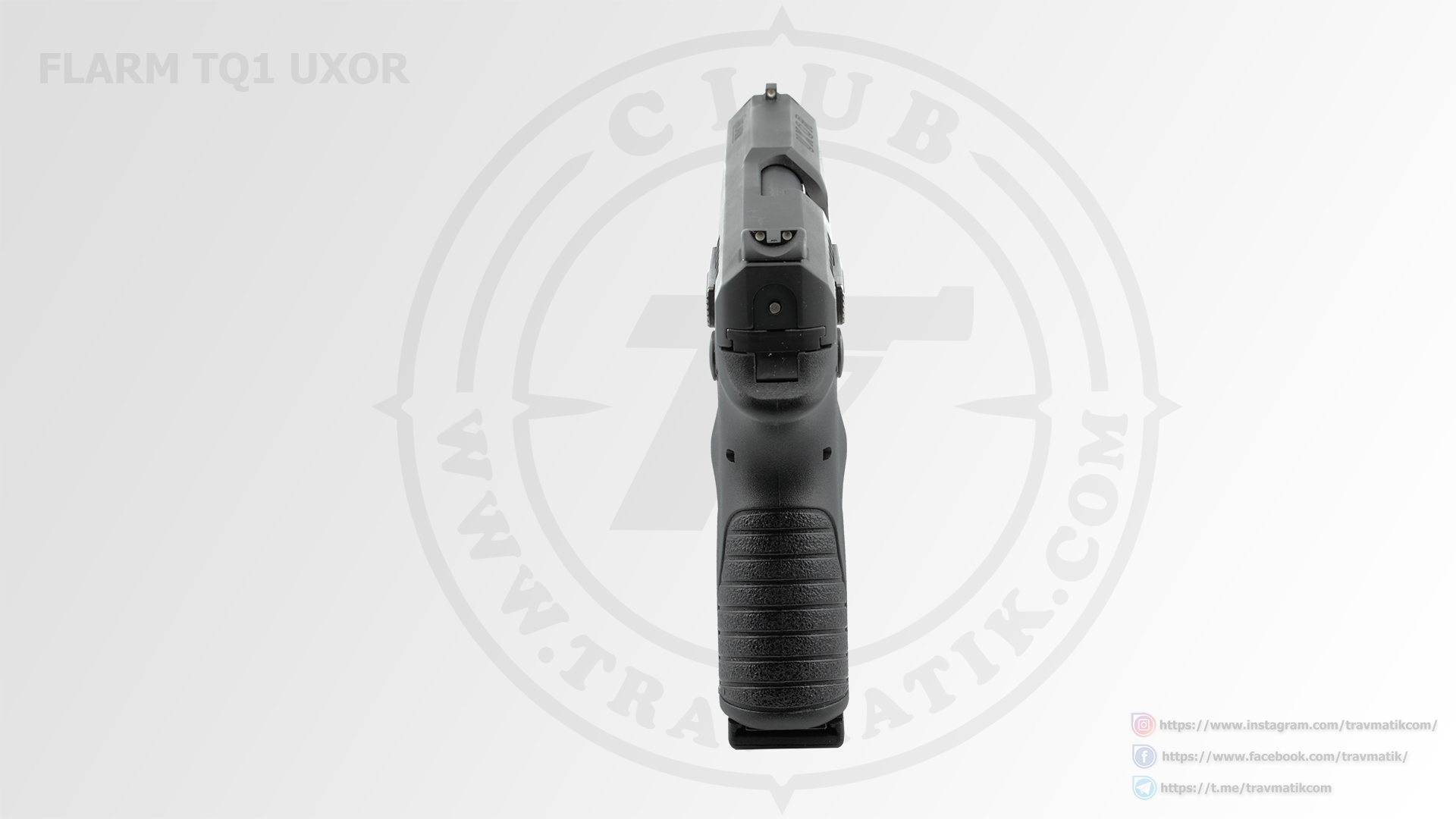

По габаритам пистолет очень похож на боле известный и распространённый пистолет Glock 19. Вес пистолета без магазина 735 грамм, ёмкость магазина 12 патронов. Рукоять маленькая и если у вас большая ладонь, хват может быть не комфортным. При замене штатной пятки на пятку от TEG или 313 на плюс два патрона, хват становится более удобным, даже если у вас большая ладонь и в качестве бонуса ёмкость магазины увеличивается до 14 патронов. В комплекте с пистолетом идёт два магазина.

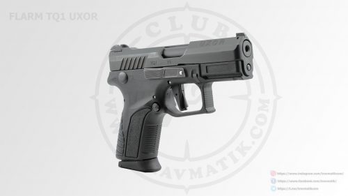

Травматический пистолет FLARM TQ1 UXOR требователен не столько к качеству патронов калибра 9 мм Р.А., сколько к их «мощности». В результате многочисленных тестовых отстрелов было выявлено, что украинский страйкер от ФЛАРМ стабильно работает на патронах с энергетикой 95-150 Дж. Из сертифицированных в Украине патронов, с которым FLARM TQ1 UXOR может работать, подошла только РЫСЬ. Хорошо работает так называемая «зелёная СОВА», но нужно знать, что вы приобретаете именно ту самую «зелёную СОВУ», т.к. если вам попадётся обычная СОВА 50 Дж в пачке зелёного или красного цвета, то работать с Страйкером она не будет. В Киеве с этим проблем нет, мы отстреливаем все новые партии патронов и знаем с чем ФЛАРМ работает как часы!
При правильном подборе патронов, пистолет работает отлично и никакой доработки не требует. Менять возвратную или боевую пружину, шлифовать патронник не имеет смысла. С этим всё в порядке прямо из коробки. Но выбрать хороший патрон для стабильной работы нужно. Не рекомендуется использовать патроны мощнее 150 Дж или дорабатывать пистолет под более мощные патроны. Мы делали стресс тест на 500 выстрелов патронами 200 Дж. Пистолет работает стабильно, но сама конструкция бескуркового пистолета такова, что использование слишком мощных патронов не безопасно. Примите это во внимание!
В целом пистолет очень понравился. Если вам нужен компактный травматический пистолет с комфортным спуском и без лишних выпирающих элементов — FLARM TQ1 UXOR отличный выбор. На момент написания обзора аналогов и конкурентов у травматического пистолета такого типа в Украине нет. За весь период теста, до момента написания обзора мы успели отстрелять более 2000 патронов. Не единой осечки или задержки, но только на патронах с достаточной энергетикой.
