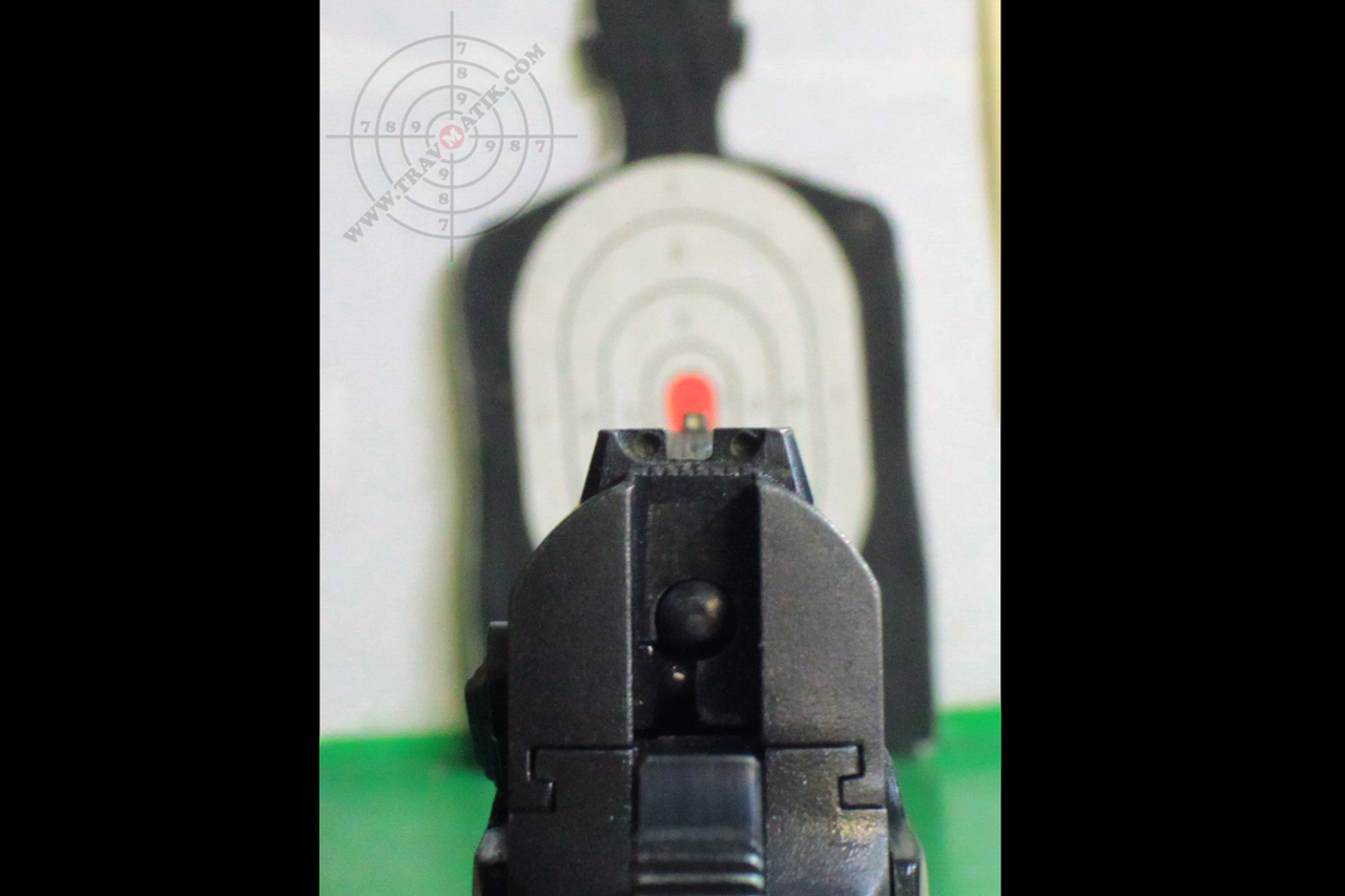

- Овладение в совершенстве техникой точной прицельной стрельбы;
- Упорное холощение с использованием прицельного приспособления;
- Полученный устойчивый навык, закрепленный стрельбой;
- Холощение и стрельбу выполнять с элементами закрывания глаз или стрельбой от бедра и контролем прицельного приспособления напарником (инструктором).

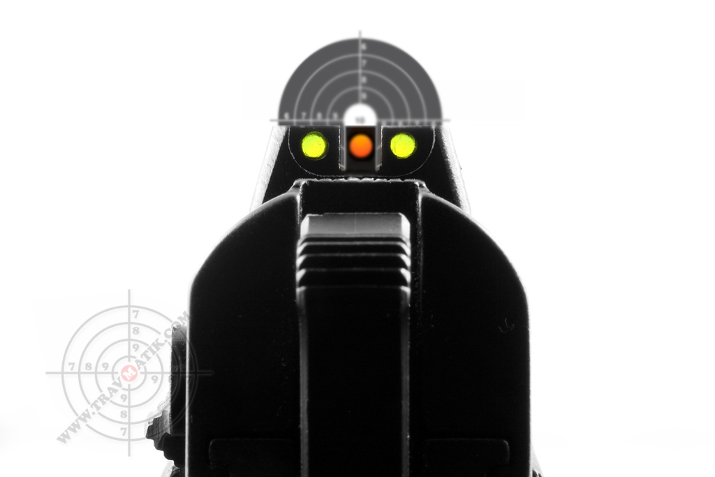

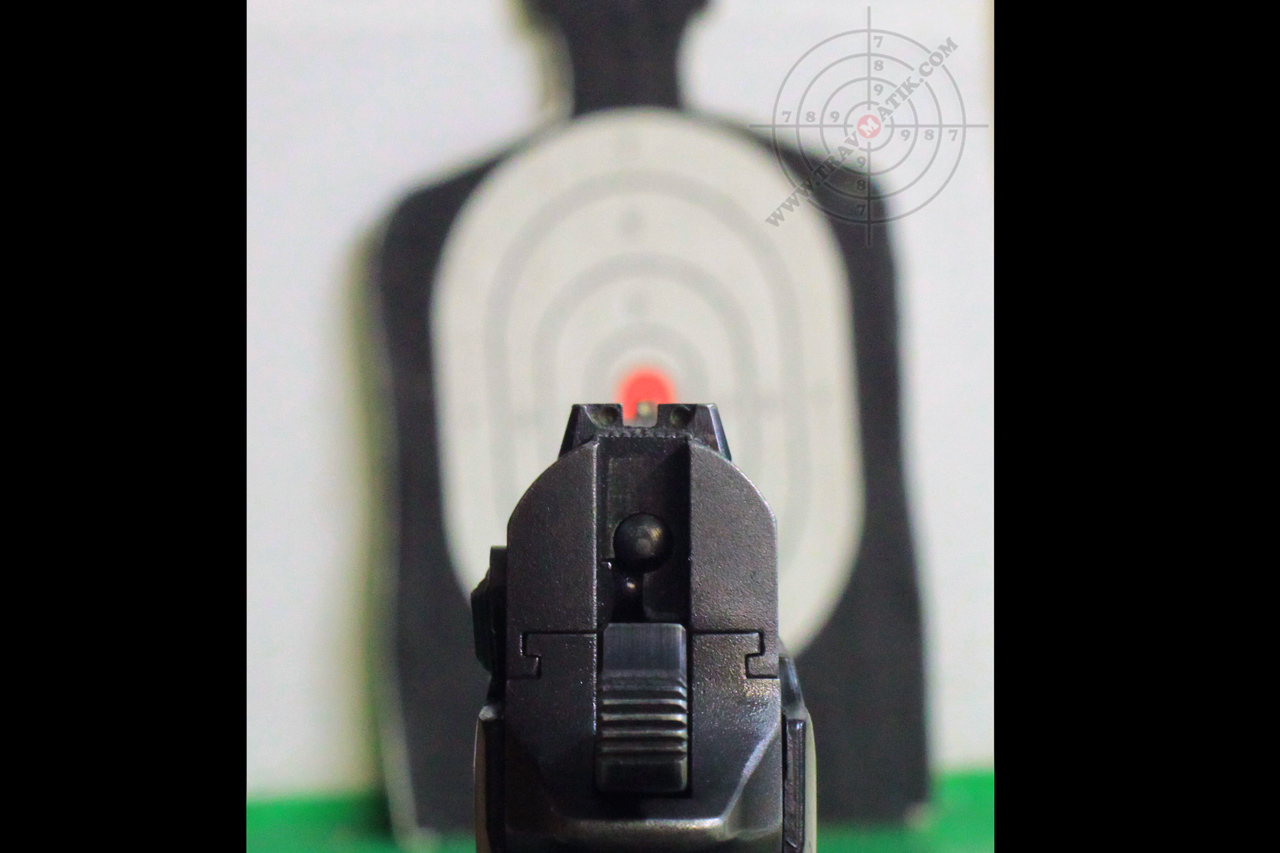

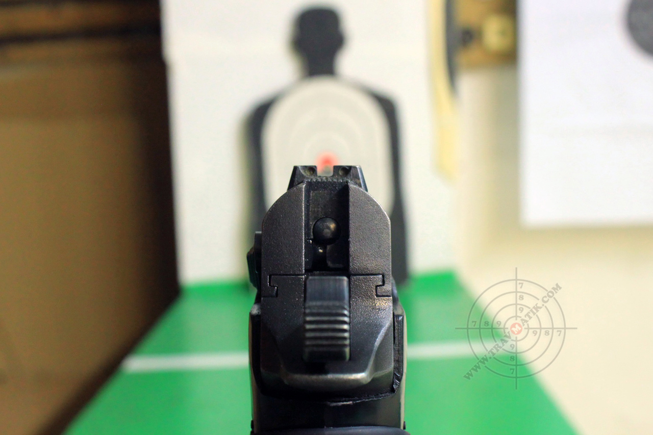

- Доведение холостого тренажа и стрельбы по циклу: вынос — контроль-выравнивание-обработка спуска — выравнивание-контроль — срыв курка -выравнивание-контроль — удержание цели после срыва курка -выравнивание -контроль до такого состояния, что при контроле вам не надо будет производить выравнивание. Контроль — правильно совмещенный целик с мушкой. Выравнивание — правильное совмещение целика с мушкой, которое сместилось в результате выполнения цикла.
