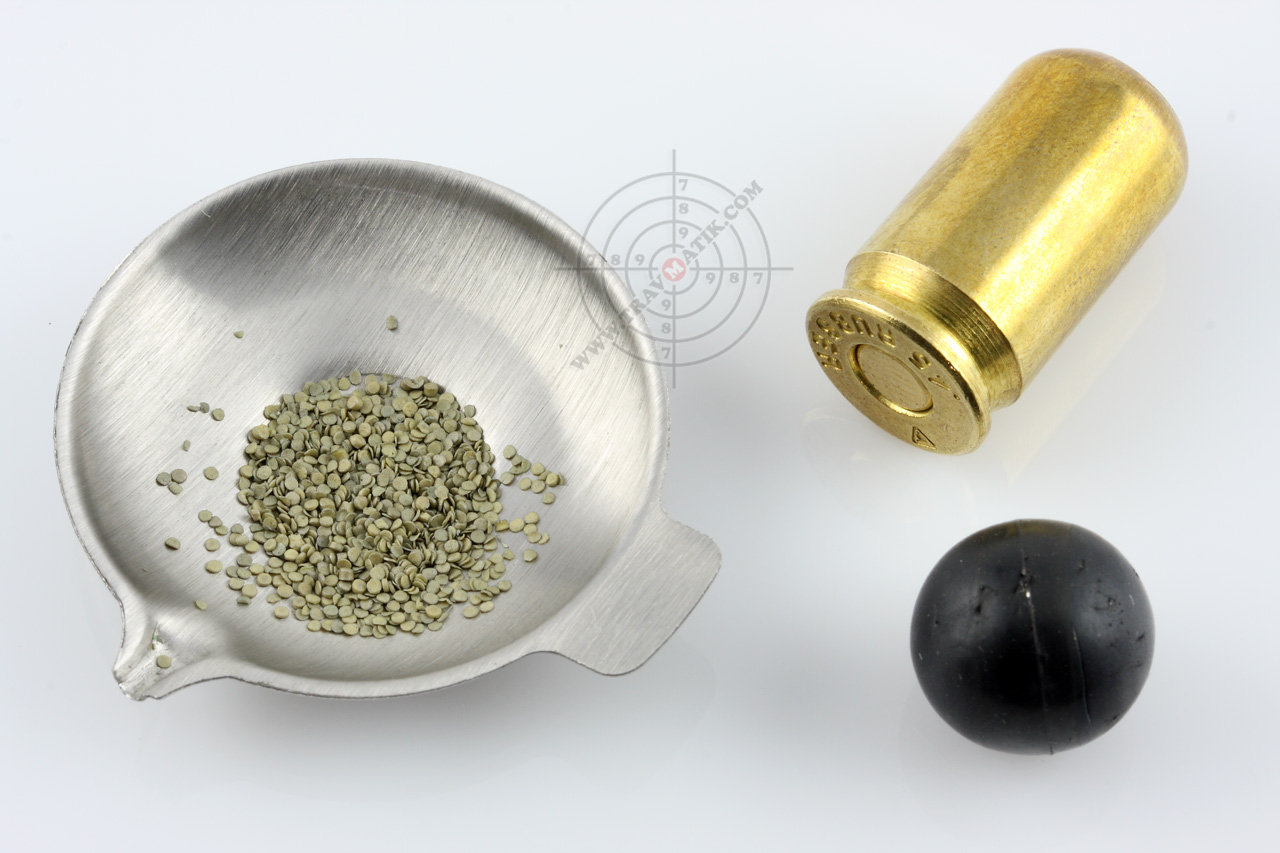

20 сентября 2011Перед нами новая версия травматического патрона от КНПО «Форт» МВД Украины в калибре «.45 RUBBER». В настоящий момент в данном калибре травматические патроны для пистолетов «45-го» калибра выпускает только КНПО «Форт» и сравнивать их практически не с чем, кроме как с доступными на рынке сертифицированными травматическими патронами калибра 9 мм. P.A.

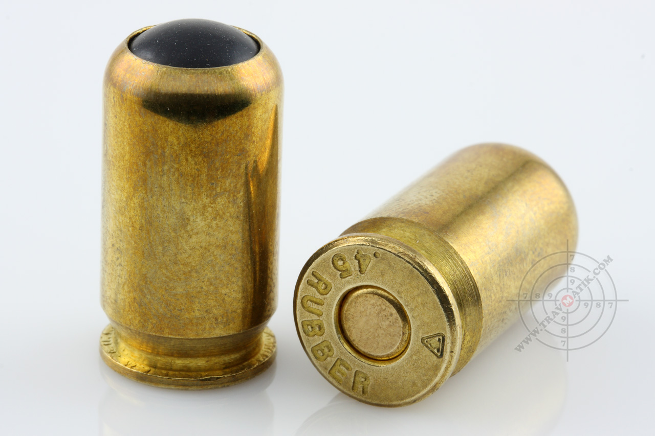

Травматический патрон «ФОРТ-Т .45 Rubber» состоит из гильзы с капсюлем, порохового заряда и шара. Шар и гильза соединены в патрон путем завальцьовки дульца гильзы. Патроны «ФОРТ-Т .45 Rubber» применяются для стрельбы из пистолетов производства КНПО «Форт», выполненных в калибре «.45 RUBBER». Гильза изготовлена из латуни, толщина стенок составляет около 0.15 мм.
Резиновый шарик (пуля) нового патрона изготовлен из пластизоля чёрного цвета. Форма пули близка к сфере и имеет слегка вытянутую форму. Диаметр составляет 12,1 мм (±0,05 мм). Вес пули составляет 1,45 грамм, (±0, 02 г). Пуля достаточно жёсткая и после выстрела быстро принимает свою исходную форму.
Навеска пороха в патронах «ФОРТ-Т .45 Rubber» стабильна, отклонения не более 0,003 грамм. Патрон обеспечивает стабильное функционирование автоматики новых травматических пистолетов в калибре «.45 Rubber». При выстреле из пистолета «Форт-12Р .45 Rubber» отдача практически не ощущается.
Характеристики патрона «ФОРТ-Т .45 Rubber».
- Калибр – .45 Rubber;
- Общая длина – 22.5 мм (±0,01 мм);
- Вес патрона – 7,43 грамма (±0,01 мм);
- Диаметр донца гильзы – 12,0 мм (±0,05 мм);
- Диаметр кольцевой проточки – 10,4 мм (±0,05 мм);
- Вес гильзы – 5,83 грамма (±0,05 мм);
- Маркировка – «Логотип в виде треугольника с буквой Ф в центре» и «.45 RUBBER»;
- Материал пули – пластизоль;
- Тип пули – эластичная;
- Цвет пули – чёрный;
- Диаметр пули – 12,1 мм. (±0,05 мм);
- Вес пули – 1,45 грамм (±0,02 грамм);
- Марка пороха – «REX SUBSONIC» (пористый, нитроцеллюлозный, одноосновный);
- Вес заряда (навеска) – 0,10 грамм (±0,003 грамм);
- Скорость пули на дальности 3,5 м – 260 м/с (±20 м/с);

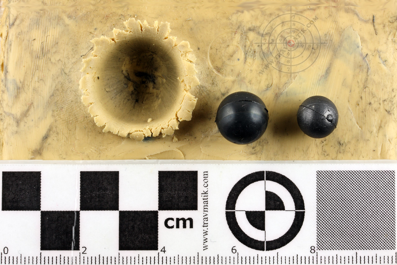

Тесты на стрелковом хронографе показали стабильную скорость. Несколько выстрелов подряд с расстояния полутора метров показали скорость равную 279,6 м\с. Учитывая средний вес шарика в 1.45 грамма, энергетика составляет 56,67 Дж. В статье о ФОРТЕ 45-го калибра мы проводили замер на расстоянии 3-и метра, но решили в сегодняшнем тесте провести отстрел с расстояния 1.5 метра, что бы было проще сравнивать результаты с прошлыми тестами сертифицированных патронов. Диаметр входного отверстия в блоке «баллистического пластилина» составляет 23,9 мм, глубина 20,15 мм, объём 3,99 мл.

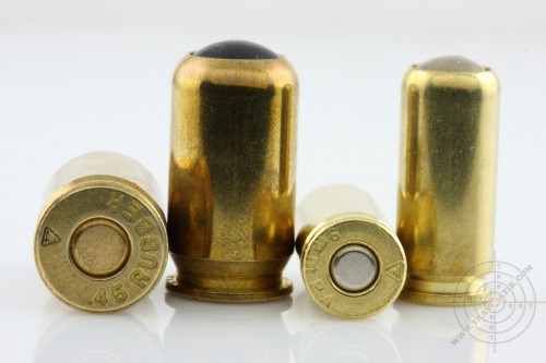

Если обратиться к материалам статьи, «Какие травматические патроны лучше? Тест украинских сертифицированных патронов калибра 9 мм. P.A.», то можно заметить, что по энергетике, диаметру отверстия и объёму, патрон в калибре «.45 RUBBER» немного превосходит все доступные на украинском рынке патроны в калибре «9 мм. P.A.». Но не всё так однозначно …
