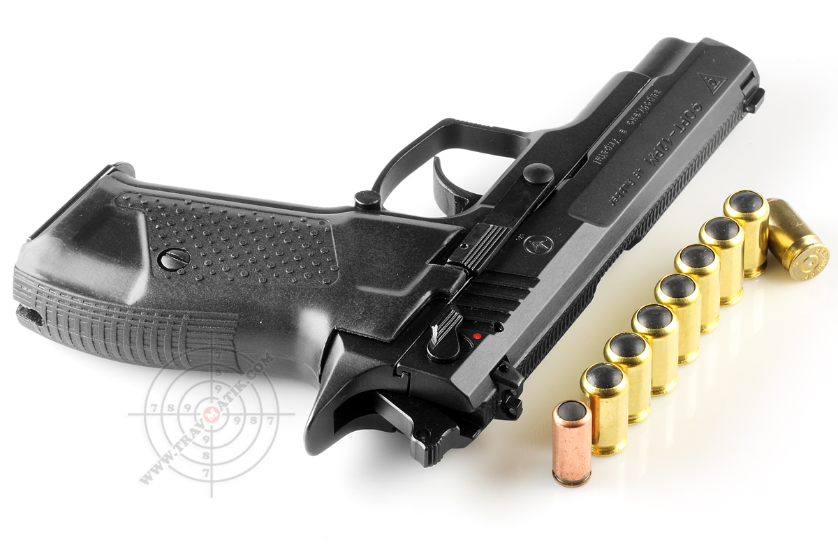

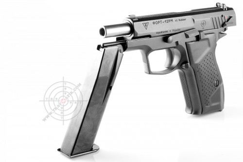

В целом перед нами всё тот же «Форт-12Р (РМ)». Основное отличие это однорядный магазин на восемь патронов «.45 Rubber» и пропорционально изменённые габариты частей оружия под новый «боеприпас». Визуально новый пистолет производит серьёзное впечатление. В основном благодаря большему диаметру ствола и размерам шарика нового патрона. Сразу кажется, что перед нами «мега-пушка» и в это хочется верить.

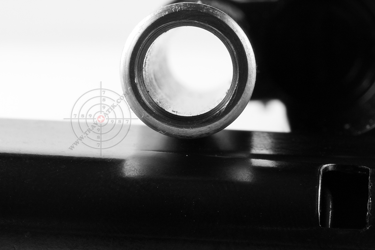

Внутренний диаметр ствола серийного образца составляет 7,52 мм, внешний 12,84 мм, длина 95 мм вместе с патронником. Качество внутренней обработки достаточно хорошее.

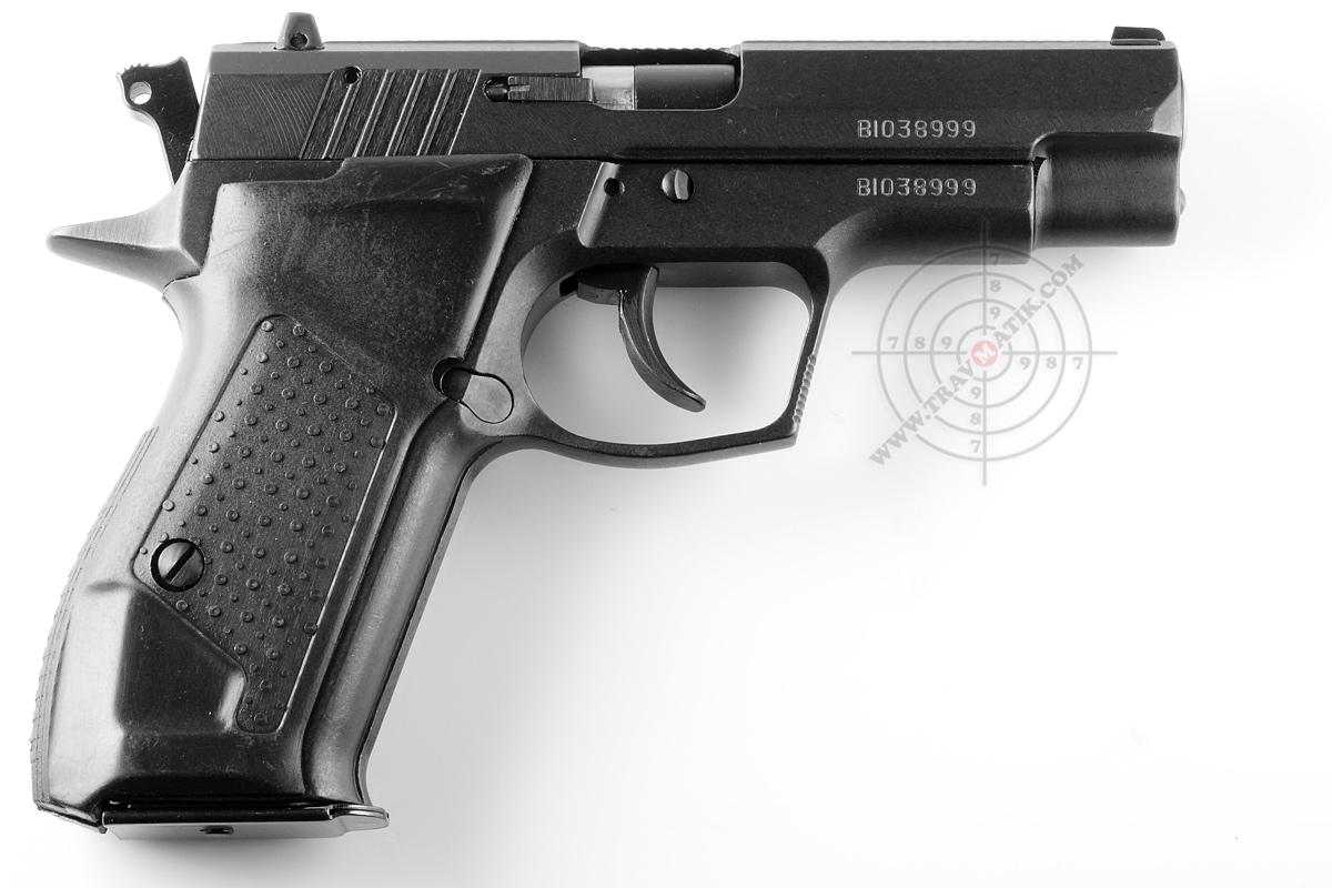

Технические характеристики травматического пистолета «Форт-12РМ .45 Rubber»:
- Калибр .45 Rubber
- Длина ствола 95 мм
- Длина пистолета 180 мм
- Высота пистолета 131 мм
- Ширина пистолета 32 мм
- Масса пистолета с магазином без патронов 0,83 кг
- Масса пистолета со снаряженным магазином 0,89 кг
- Дальность эффективного действия 5-7 метров
- Практическая скорострельность 30 выстр./мин
- Вместимость магазина, патронов 8 шт.

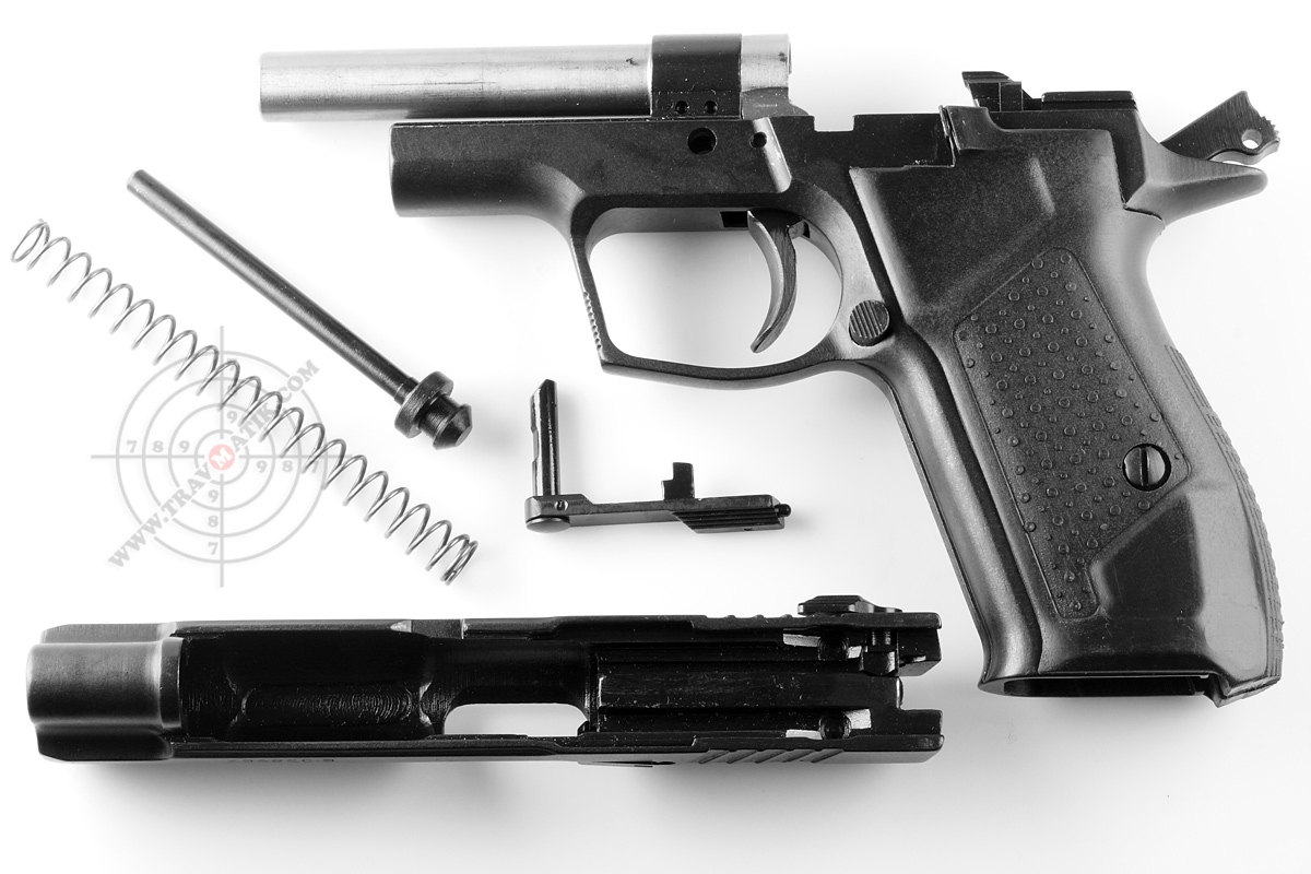

Травматический пистолет «Форт-12РМ .45 Rubber» оснащен самовзводным ударно-спусковым механизмом куркового типа двойного действия SA/DA. Конструкция предусматривает затворную задержку, удерживающую затвор после выстрела последнего патрона в крайнем заднем положении. Затвор свободный. Ствол не имеет сцепления с затвором, запирание канала ствола достигается массой затвора и силой возвратной пружины. Предохранитель «Форт-12РМ .45 Rubber» флажкового типа, расположенный с левой стороны, при включении блокирует затвор с рамкой, шептало с курком, шептало со спусковым крючком. Конструкция пистолета позволяет носить пистолет с взведенным курком и включенным предохранителем.
