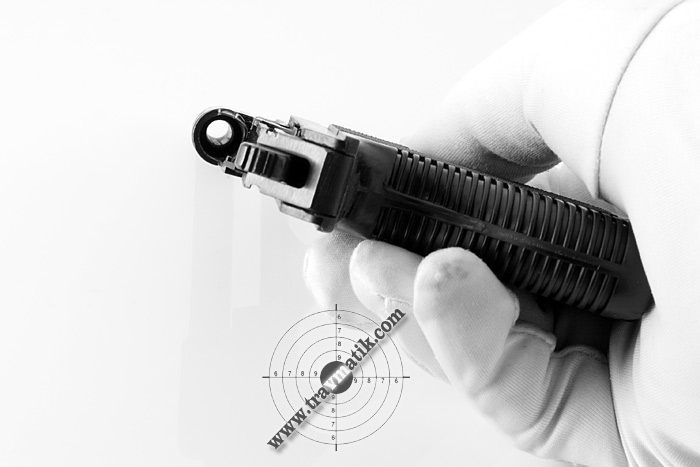

Целик с лазерным целеуказателем — Rear Sight Laser RL-1.

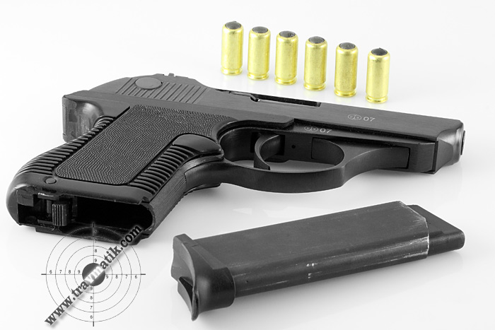

10.11.2009Травматический пистолет ПСМ-Р разработан на базе боевого аналога ПСМ (пистолет самозарядный малогабаритный) под патрон МПЦ (5,45*18). На его же базе выпускается и газовый пистолет Иж-78. Оба пистолета ПСМ-Р и Иж-78 имеют минимальные отличия от боевого аналога и выполнены из одинаковых с оригинальным ПСМ материалов.
Принципиальная разница в ослабленном стволе не боевых модификаций. Из-за особенности конструкции оригинального ПСМ-а ослабить конструкцию травматической версии ПСМР нельзя.
По замыслу конструкторов боевой ПСМ предназначался для вооружения высшего командного состава советской армии. Основными требованиями к новому пистолету являлись – плоская конструкция без выступающих на боковых поверхностях частей, толщина со спичечный коробок и масса со снаряженным магазином не более 500 грамм.
Травматический пистолет ПСМ-Р рассматриваемый нами сегодня с незначительными конструктивными изменениями под патрон 9 мм P.A. выпускается в г. Харькове на предприятии «СОБР».
ПСМ-Р выполнен из тех же материалов, что и боевой предок. Затвор, рамка и прочие детали выполнены из оружейной стали, накладки на рукоятке и крышка магазины с изменённой формой для лучшего хвата выполнены из пластика.
В отличие от Российской модификации, украинский резиносрел ПСМ-Р не имеет каких либо выступов в канале ствола.
ПСМ-Р один из самых компактных травматиков выполненных на базе боевого оружия. По сути, для тех, кому например Форт-12Р велик, ПСМ-Р наиболее близкий по качественным характеристикам пистолет.
Габариты и плоские грани травматического пистолета ПСМ-Р допускают срытое ношение без кобуры даже летом.
Технические характеристики травматического пистолета ПСМ-Р.
- Калибр 9 мм Р.А.
- Длина ствола 85 мм
- Длина пистолета 155 мм
- Высота пистолета 120 мм
- Ширина пистолета 20 мм
- Масса пистолета с магазином без патронов 0,440 кг
- Масса пистолета со снаряженным магазином 0,5 кг
- Дальность эффективного действия 5-7 метров
- Практическая скорострельность 20 выстр./мин
- Начальная скорость вылета пули 320 м\с (максимальная, для сертиф. патрона)
- Вместимость магазина, патронов 6 шт.
Действие автоматики травматического пистолета ПСМ-Р основано на принципе отдачи свободного затвора. Все функции по перезаряжанию пистолета и взведению курка при выстреле выполняются автоматически.
После выстрела последним патроном затвор фиксируется в крайнем заднем положении. Для возврата затвора в исходное положение необходимо извлечь магазин, затем отвести затвор немного назад и подать его вперёд.
На затворе размещены нерегулируемые прицельные приспособления, предохранитель, ударник, выбрасыватель, выемки и выступы для останова затвора в заднем крайнем положении, взведения курка, досылания патрона в патронник.
Предохранитель неавтоматический, при включении блокирует ударник и затвор. При выключенном предохранителе предусматривается дополнительная мера безопасности — постановка курка на предохранительный взвод.
Ствол травматического пистолета ПСМ-Р неподвижно крепится в средней части рамки. Запирание канала ствола осуществляется силой инерции затвора и силой возвратной пружины.
Ударно-спусковой механизм ПСМ-Р двойного действия (SA/DA), куркового типа, обеспечивает ведение одиночного огня как после предварительного взведения, так и без такового. Курок свободно расположен на оси в задней части рамки, под ним размещена боевая пружина, шептало и тяга курка. Внизу рамки спереди крепится подпружиненная спусковая скоба, предназначенная для предохранения спускового крючка от случайного нажатия.
Спусковая скоба пистолета ПСМ-Р служит для удержания подвижных частей пистолета и для разборки пистолета её необходимо потянуть вниз. Передняя верхняя плоскости скобы имеет выступ, служащий для ограничения хода затвора при движении назад. В нижней части спусковой скобы находится плечо для фиксирования спусковой скобы при вставленном магазине.
