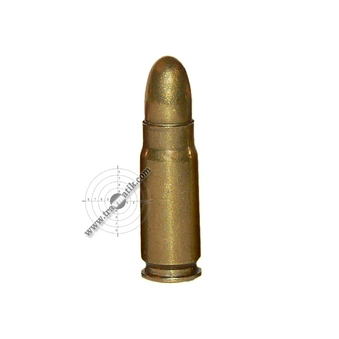

Основой гильзы нового патрона стали гильзы боевого патрона «7,62х25» для пистолета ТТ. Гильзы под травматический боеприпас получают в процессе механической разборки оригинального патрона «7,62х25 ТТ» на роторной линии разснаряжения. Специальный станок разбирает несколько типов патронов на пулю, порох, гильзу и капсюль со скоростью 240 штук в минуту.
Фактически завод занимается одновременно изготовлением травматических патронов и утилизацией боевых, срок хранения которых истёк. В процессе изготовления у гильзы «7,62х25 ТТ» отрезают дульце, затем протягиваю гильзу на новый диаметр, дорабатывают проточку и удаляют старую маркировку. На следующем этапе производят повторную обрезку дульца, калибруют капсюльное гнездо и наносят новую маркировку «МАС 9 мм РА».

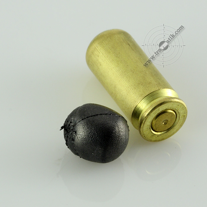

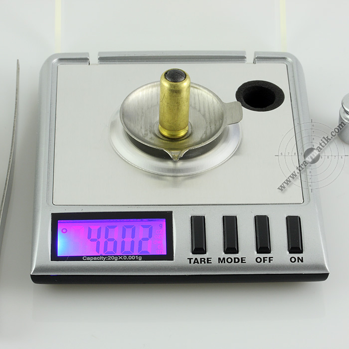

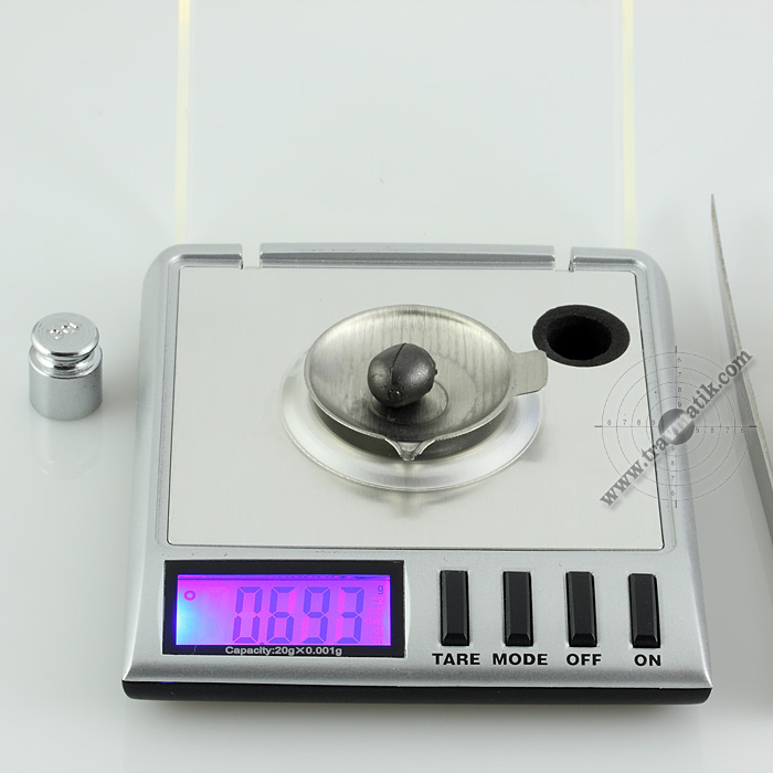

Резиновая пуля (шарик) патрона «МАС 9 мм РА» изготовлена из достаточно твёрдого пластиката (ПХВ) чёрного цвета. Стоит отметить, что «шарик» имеет далёкую от сферы форму и больше похож на цилиндр с закруглёнными краями. Вес «шарика» по данным производителя составляет 0.7 грамма, наши замеры это подтвердили – весы выдали вес свежее извлеченного, не стреляного шарика 0,693 грамма. Думаю «недовес» в 0,007 грамм совершенно не существенен. Погрешность электронных весов составляет 0,001 грамм.
Из-за того, что патрон «МАС» ещё не так известен в Украине как «Терен», «ПНД», «АЕ» или «Форт», многие ошибочно считают новый патрон усиленным, из-за чёрного цвета шарика («чёрная резина», «немецкий», «для спецслужб» и т.п. бред). На самом деле «МАС 9 мм РА» является вполне легальным сертифицированным «боеприпасом».

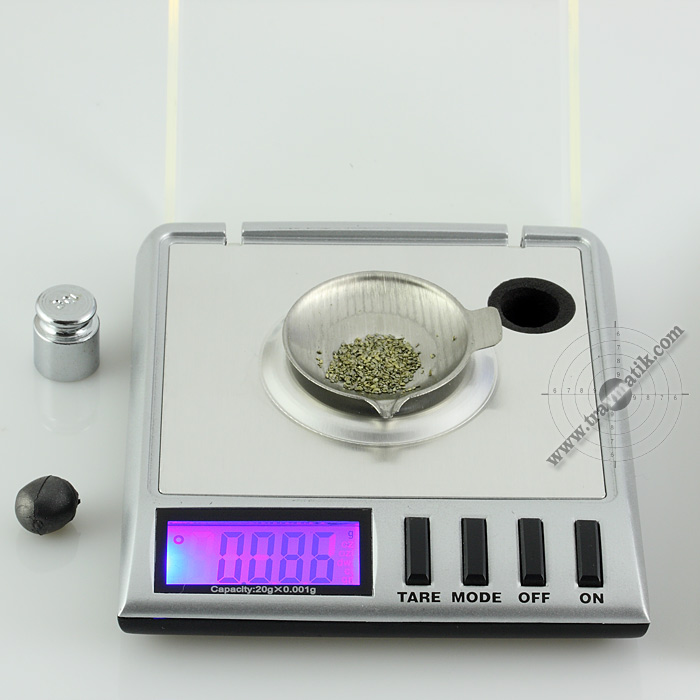

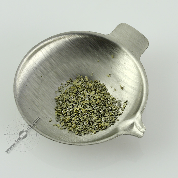

Гильза патрона «МАС 9 мм РА» завальцована хорошо. В качестве заряда использован специальный образец пороха марки «Гриф» шосткинского производства. Навеска по нашим замерам составляет 0.086 грамм.

- Вес патрона – 4,6 грамма;

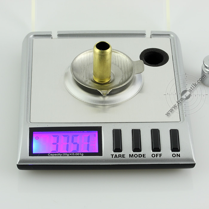

- Вес гильзы – 3,7 грамма;

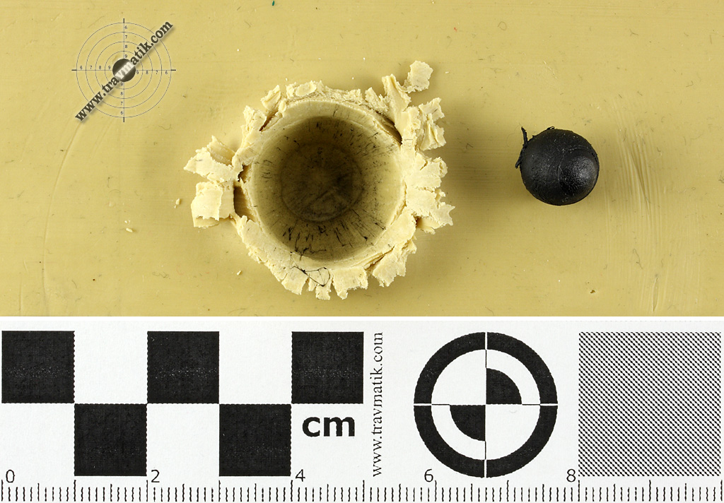

- В качестве препятствия используется куб из твёрдого скульптурного пластилина телесного цвета производства ОАО «Гамма», г. Москва. Вес блока (куба) 2 кг, толщина 120 мм, ширина 120 мм, высота 120 мм. Далее будем именовать его «баллистическим пластилином».
Результаты тестового отстрела травматических патронов МАС.
- Навеска пороха — 0.08 грамм (+\- 0.01 грамм)
- Вес шарика, резиновой пули — 0.7 грамм (+\- 0.02 грамм)
- Скорость шарика, резиновой пули на расстоянии 1.5 метра от дульного среза – 398 м\с
- Кинетическая энергия – 55,44 Дж
- Диаметр пулевого отверстия в блоке «баллистического пластилина» – 20,2 мм
- Длина пулевого канала в блоке «баллистического пластилина» – 15 мм
- Объём пулевого канала в блоке «баллистического пластилина» – 3.2 мл

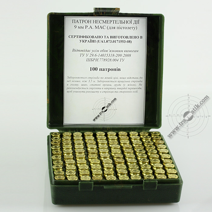

P.S. При покупке патронов МАС в оружейных магазинах в упаковках по 100 штук, мы заметили отсутствие какой либо информации о сертификации патронов и правилах его применения, поэтому решили разработать специальный вкладыш. Рекомендуем продавцам вкладывать его в пакетики с патронами. Это не только поможет не коммерческому проекту «Травматик», но и даст покупателям необходимую информацию о товаре. Вкладыш можно скачать здесь.
