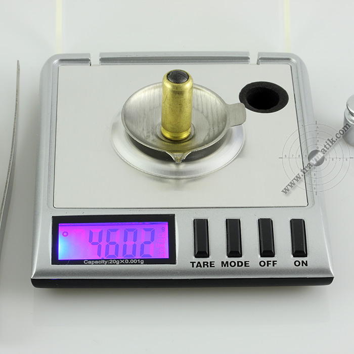

- Вага патрона – 4,6 грама;

- Вага гільзи – 3,7 грама;

- Вага кулі – 0,7 грам;
