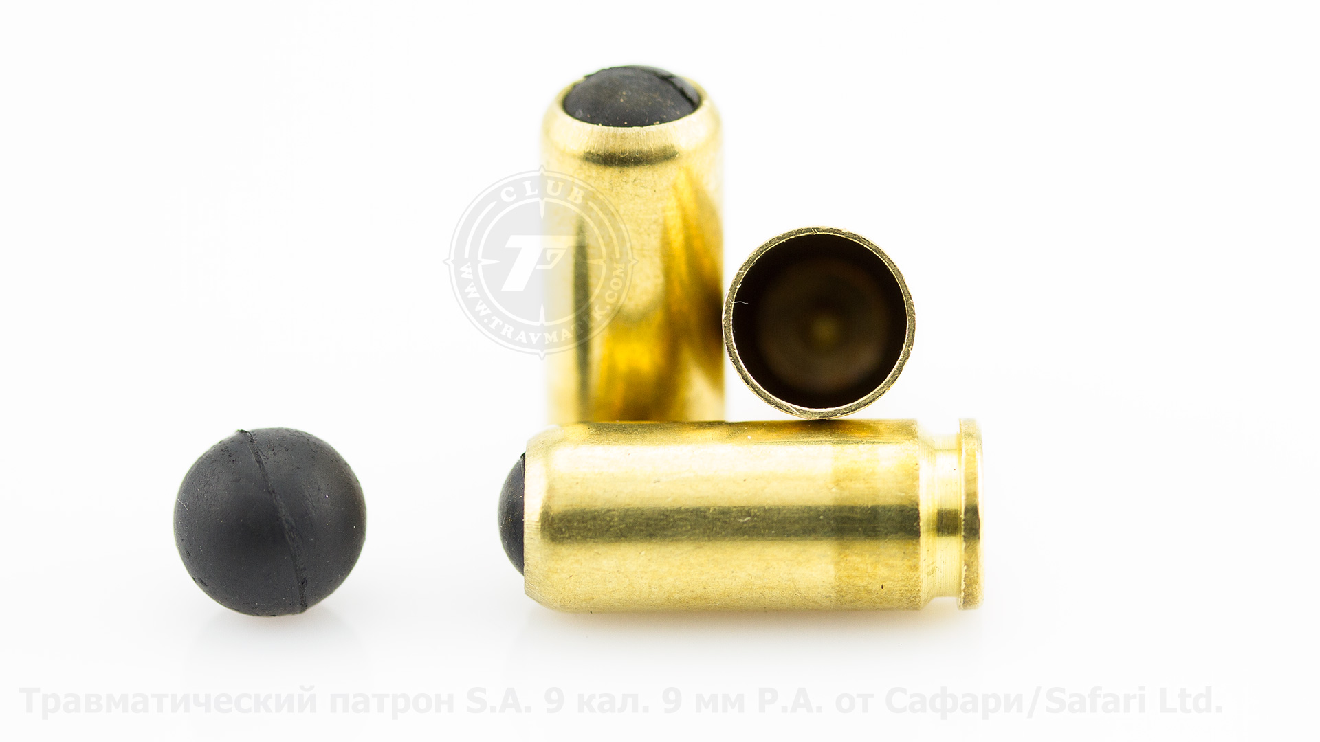

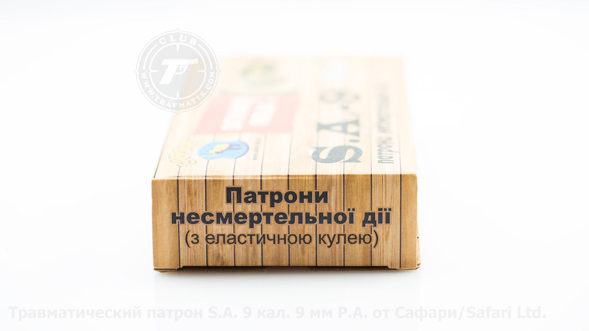

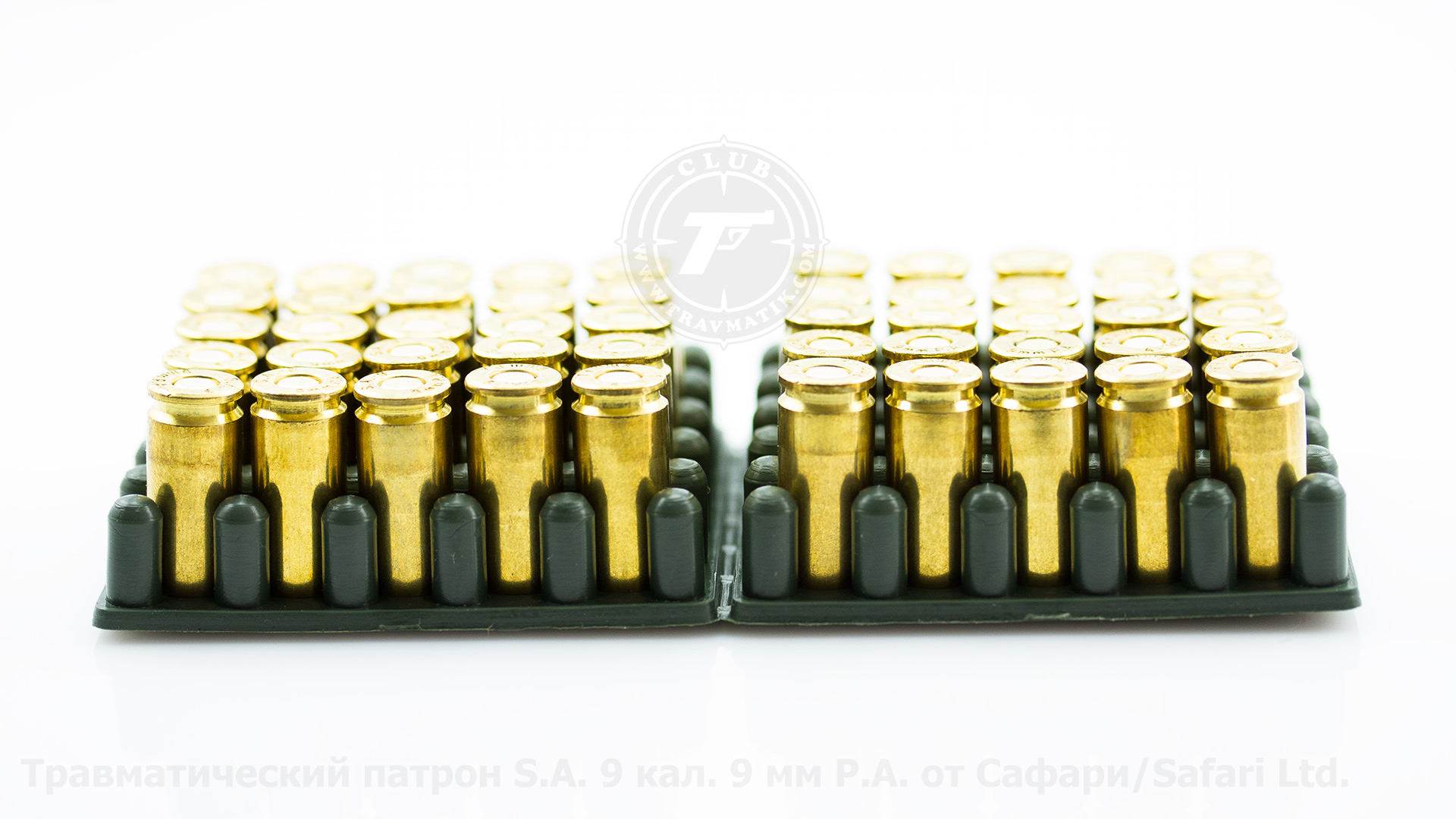

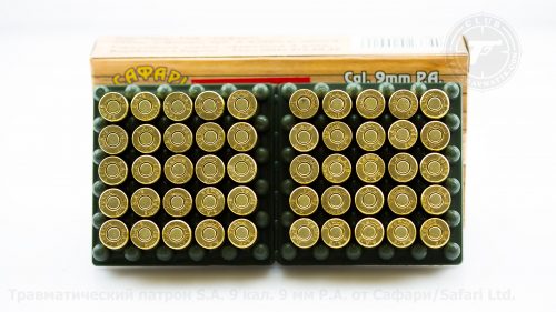

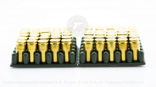

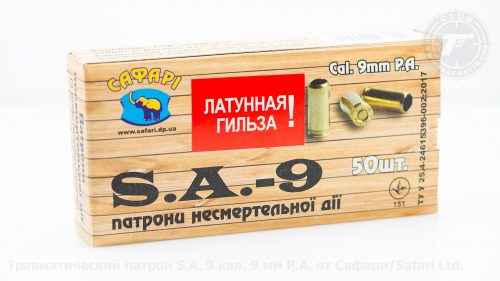

23 июля 2020Травматические патроны S.A. 9 производства ТОВ «Сафарі» г. Днепр, УКРАИНА. Упакованы в бумажные картонные коробки древесного цвета, с стильным дизайнерским оформлением. Внутри пластиковые соты с ячейками на 50 патронов. На лицевой стороне упаковки текст «S.A. -9 патрони несмертельної дії». Все патроны из тестовой партии имели красную наклейку с надписью «ЛАТУННАЯ ГИЛЬЗА!».

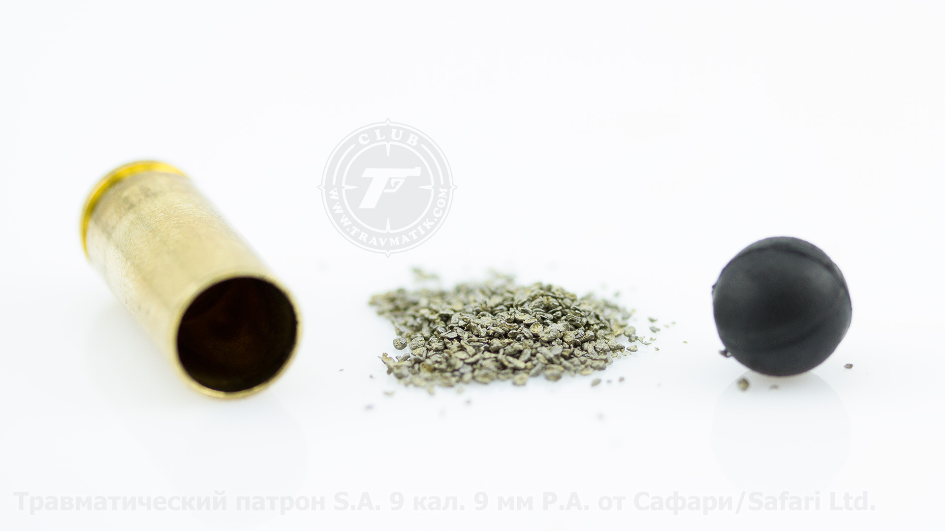

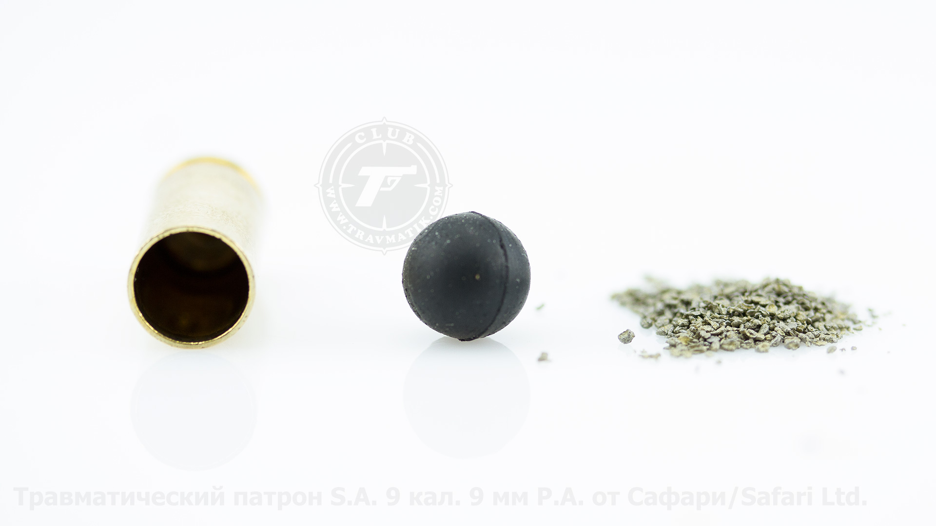

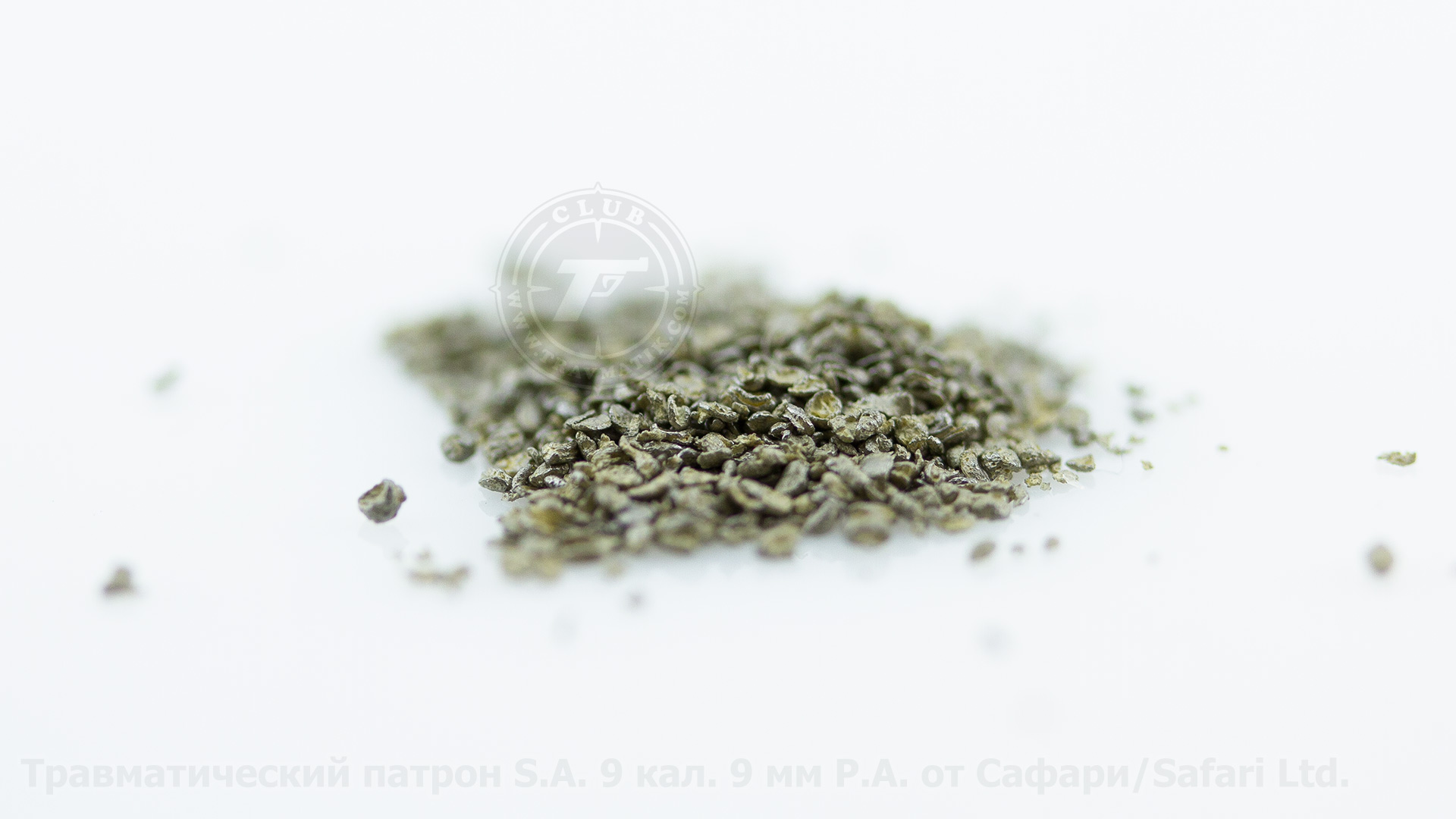

В патронах S.A. 9 от Сафари/Safari Ltd. используется бездымный порох ГРИФ. Навеска 0,086 грамм (±0,01 грамм). При тестовом отстреле на гильзах и в патроннике был замечен небольшой нагар. После 450 тестовых выстрелов, нагар в патроннике к задержкам и проблемам в работе автоматики не приводил.
Резиновая пуля и гильза патрона не смертельного действия S.A. 9 соединены путем завальцьовки дульца гильзы. В пределах одной партии завальцовка качественна и однообразна. Всего было отстреляно и осмотрено 500 патронов из партии №46, изготовленной 04.05.2018.
Травматические патроны S.A. 9 от Сафари/Safari Ltd.
- Калибр: 9 мм РА
- Общая длина: 7 мм
- Вес патрона: 5,00 грамма

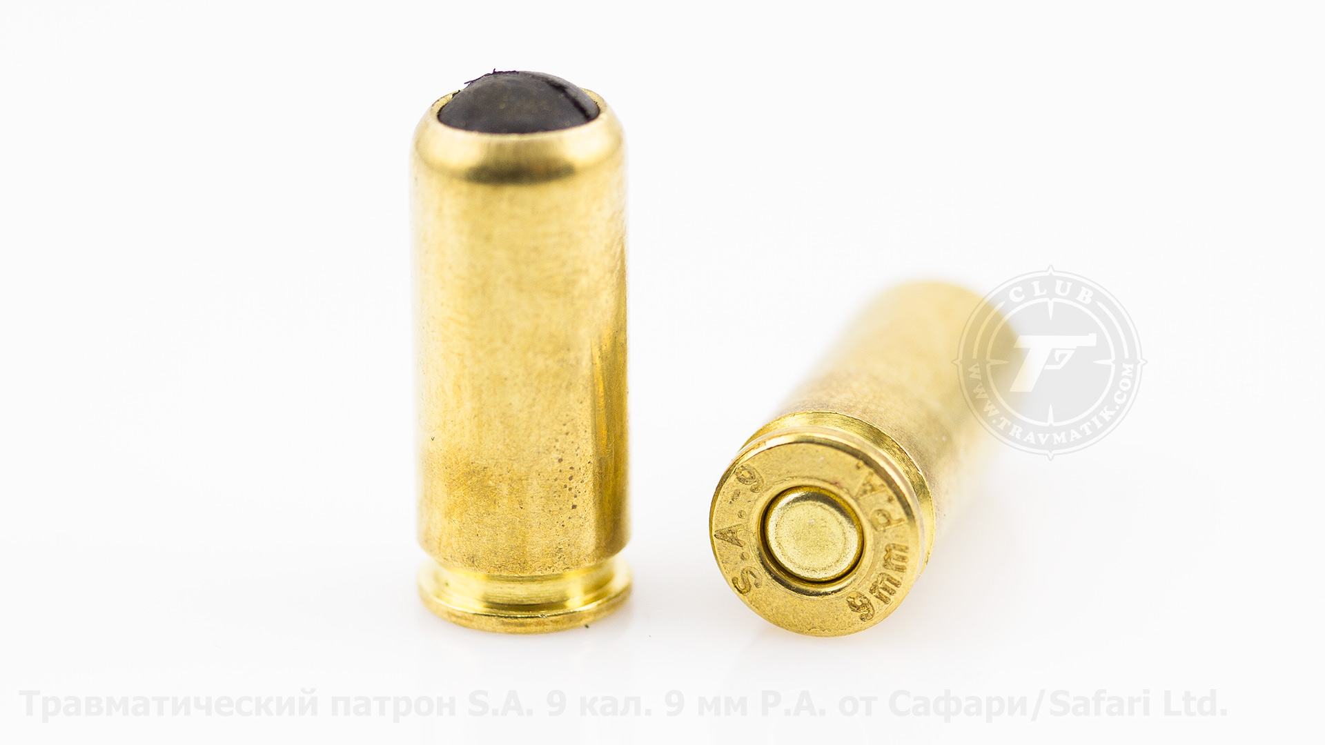

- Материал гильзы: Латунь
- Тип гильзы: беззакатная, с кольцевой проточкой
- Диаметр донца гильзы: 9,4 мм
- Диаметр кольцевой проточки: 8,1 мм
- Вес гильзы: 4,48 грамма

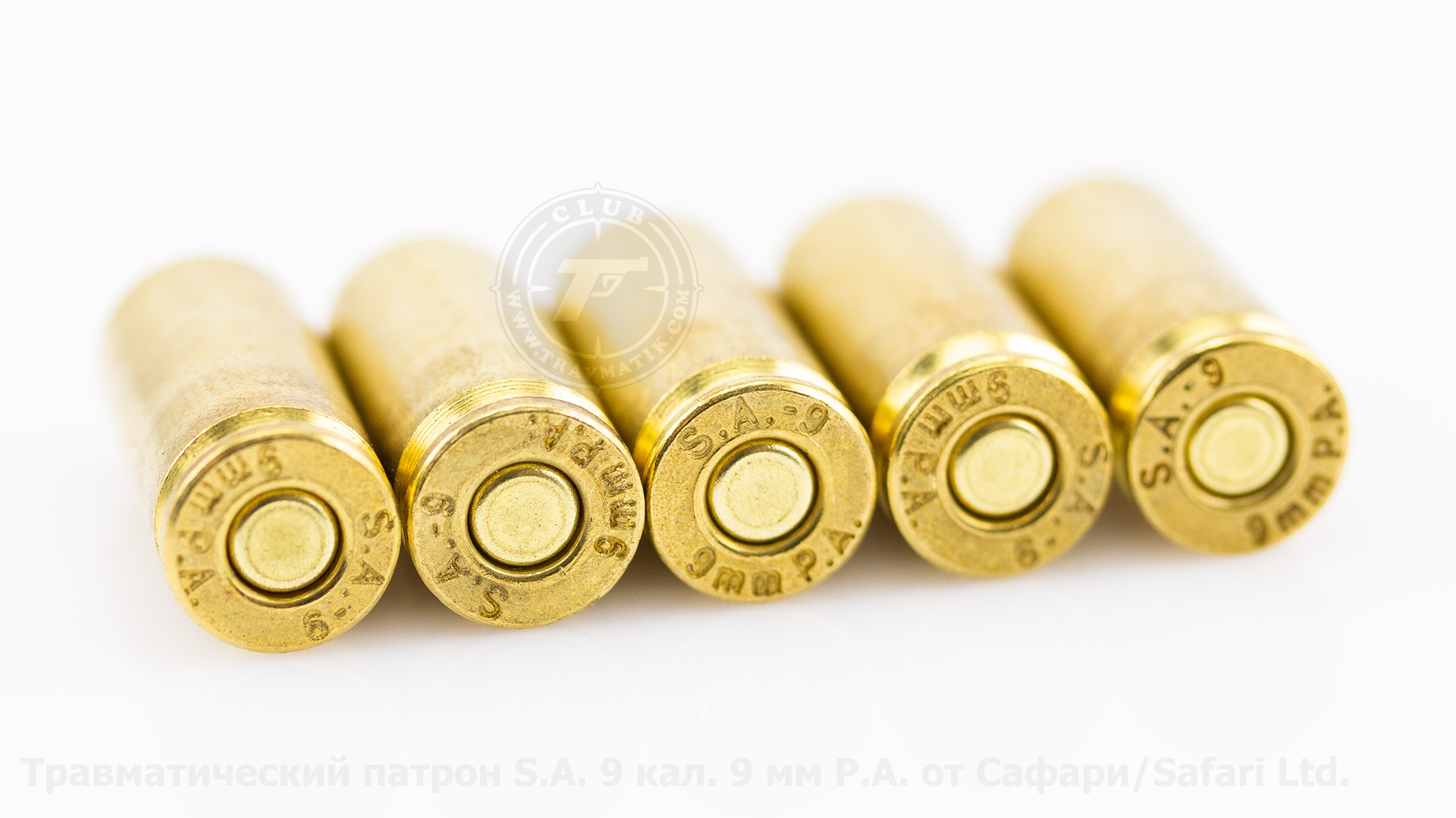

- Маркировка: «S.A. 9 mm P.A.»

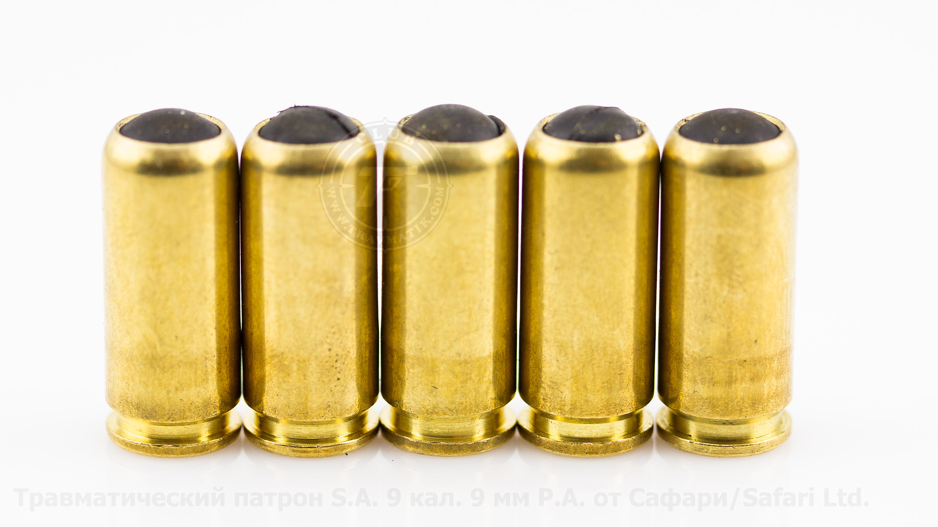

- Материал пули: резина
- Тип пули: эластичная
- Цвет пули: чёрный
- Диаметр пули: 9 мм. (±0,1 мм)
- Вес пули: 0,58 грамм (±0,02 грамм);
- Тип пороха: бездымный порох Гриф
- Вес заряда (навеска): 0,086 грамм (±0,01 грамм)
- Скорость пули: 392 м/с (±20 м/с);
- Дульная энергия: 46 Дж.
- Диаметр пулевого отверстия в блоке «баллистического пластилина» – 19,1 мм
- Длина пулевого канала в блоке «баллистического пластилина» – 16.5 мм
- Объём пулевого канала в блоке «баллистического пластилина» – 3.1 мл
