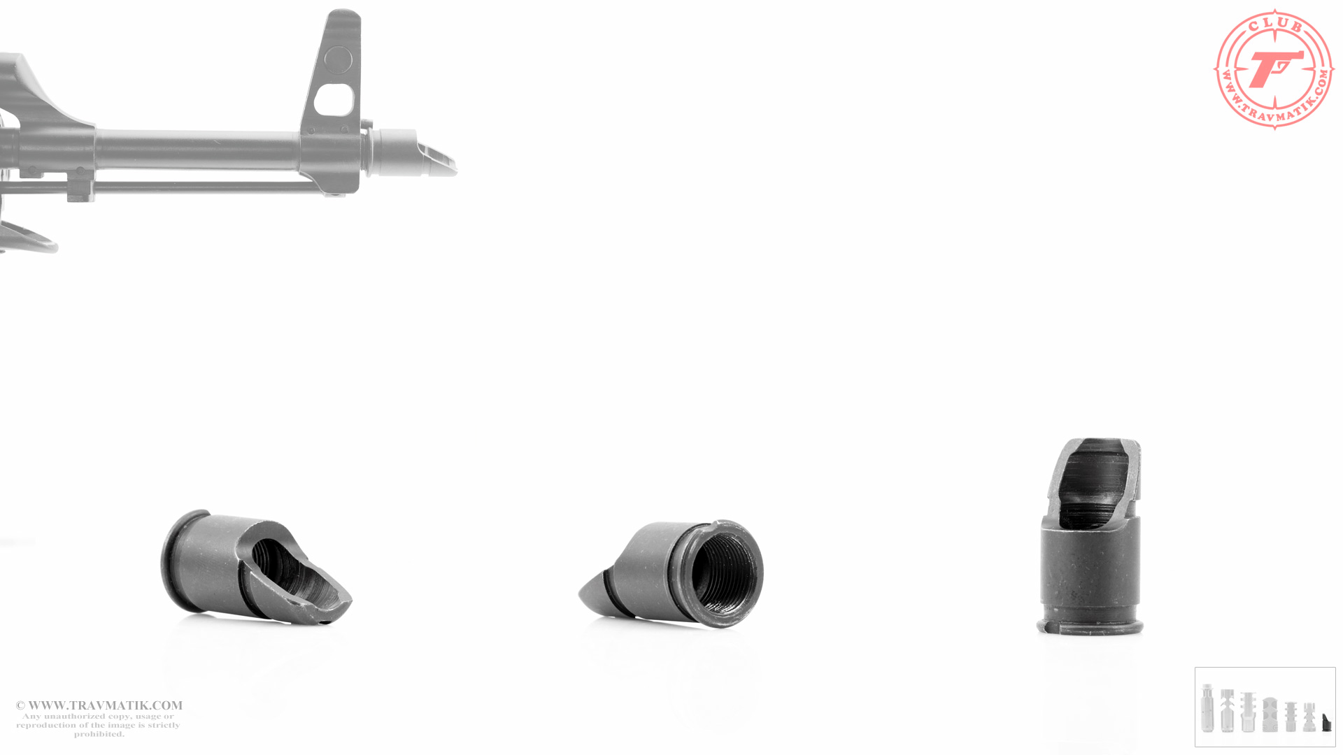

Продукция советского периода (SU, СССР)

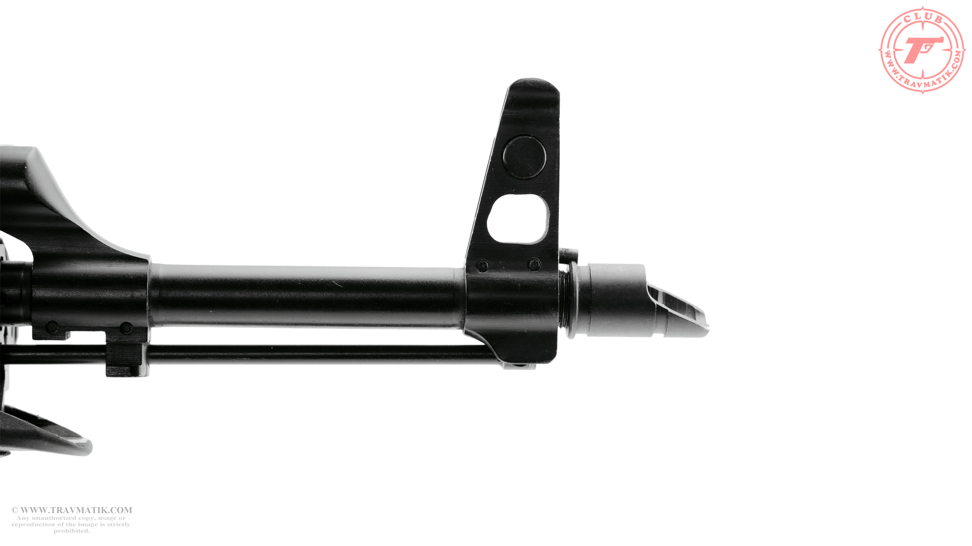

1) ДТК «КОСОЙ» (SU-AK47-STD762) кал. 7.62 для Сайга МК03, АКМ, АК47 и подобных.
Технические характеристики:
- Длина: 33.45 мм.
- Диаметр: 18.37 мм (в самой широкой части)
- Вес: 19 грамм
- Установочная резьба: М14х1L
Описание:
«Классический дульный тормоз-компенсатор 60-х годов выпуска».
Мнение стрелков и тестеров СК «ТРАВМАТИК»:
Классический дизайн компенсатора для АКМ и карабинов на его базе. Очень простая конструкция, соответственно цена более чем приемлемая. Заметно компенсирует подброс ствола вверх и его увод вправо. Уровень шума со стороны стрелка до 82,80 дБ – самый тихий ДТК в тесте. Оптимален по уровню воздействия звуковой волны на органы слуха стрелка, что позволяет использовать карабин в условиях открытых стрельбищ или охотничьих хозяйств без использования средств защиты органов слуха.

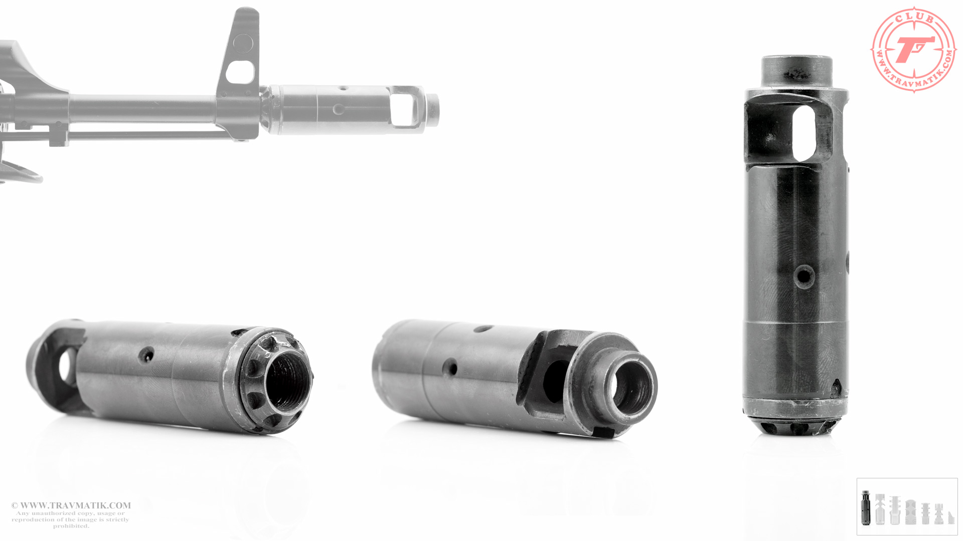

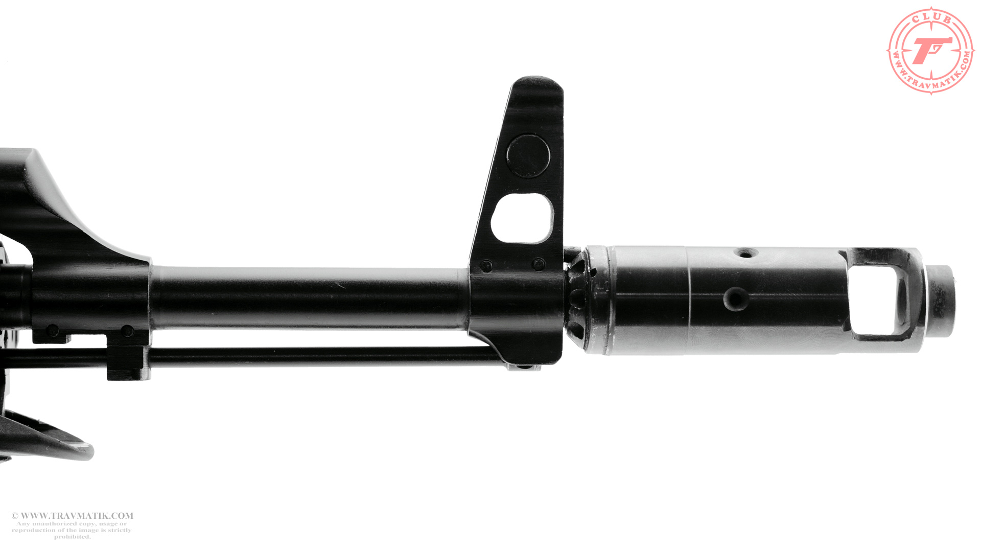

2) ДТК «ВОЛЧИЙ ЗУБ» (SU-AK74-TO762) кал. 7.62 для Сайга МК03, АКМ, АК47 и подобных.
- Длина: 90.59 мм (с переходником)
- Диаметр: 25.95 мм (в самой широкой части)
- Вес: 135 грамм (с переходником)
Описание:
«Двухкамерный ДТК активно-реактивного типа для АК-74».
Изготовлен на базе раннего образца двухкамерного фрезерованного ДТК от АК-74 с калёным корпусом и прорезями «змейкой» с фронтальной части первой камеры. Адаптирован (расточен) под карабины калибра 7.62 мм. По сути, выполняет функцию пламегасителя, дульного тормоза и компенсатора одновременно. Первая камера работает как пламегаситель и дульный тормоз, компенсируя подброс ствола вверх-вправо за счет реактивной силы пороховых газов, направленной через сопла в первой камере. Вторая камера служит для компенсации отдачи, направляя пороховые газы в противоположных направлениях так, чтобы их суммарный импульс стремился к нулю. Уровень шума со стороны стрелка до 89,00 дБ. Оптимален по уровню воздействия звуковой волны на органы слуха стрелка. ДТК на любителя. В зависимости от манеры стрельбы, стойки и хвата может показывать отличные результаты.

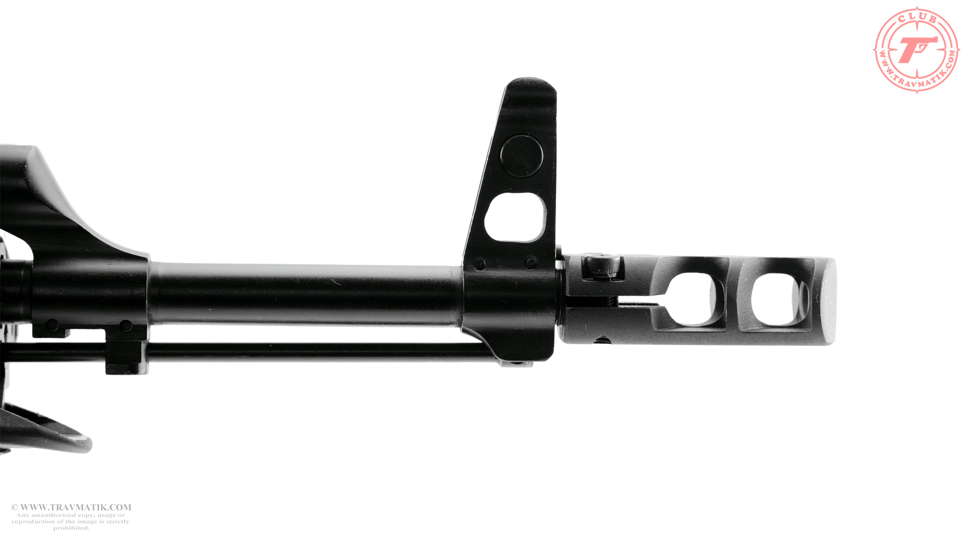

3) ДТК «ФЕНИКС» (RB-AKM-FENIX) кал. 7.62 для Сайга МК03, АКМ, АК47 и подобных.
- Длина: 64.91 мм.
- Диаметр: 29.69 мм (в самой широкой части)
- Вес: 128 грамм
- Установочная резьба: М24х1.5 мм
Описание от производителя:
«Боковые камеры ДТК ФЕНИКС сконфигурированы для максимального противодействия отдаче, «закручивая» струю пороховых газов в сторону стрелка, обеспечивая отличный контроль над оружием и противодействуя подбросу ствола. Как и в любом техническом решении у такого подхода кроме достоинств есть и недостатки, которые выражаются в повышенном звуковом воздействии на стрелка».
Уровень шума со стороны стрелка до 91,30 дБ. Самый громкий ДТК в тесте. Стрелять без наушников не рекомендуется. Обеспечивает лучшую компенсацию подброса ствола вверх, среди всех протестированных ДТК.

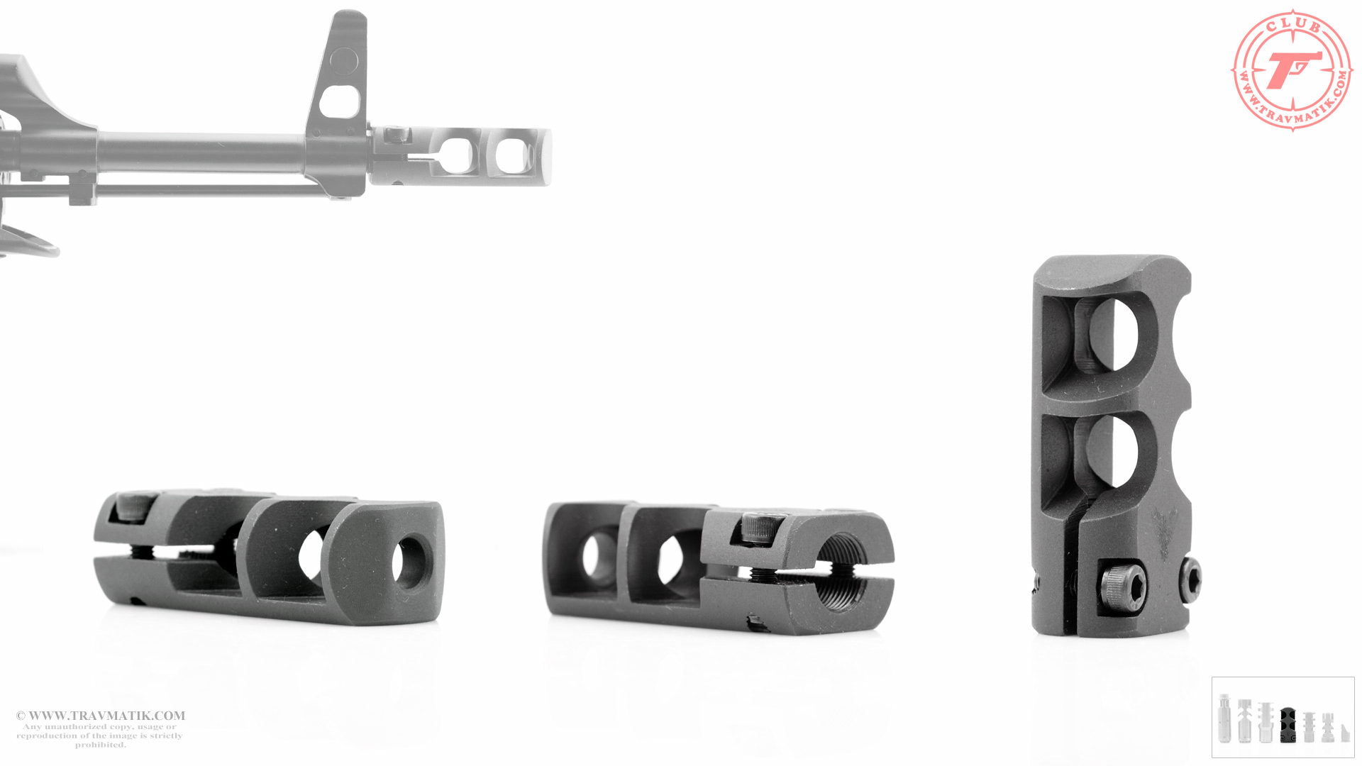

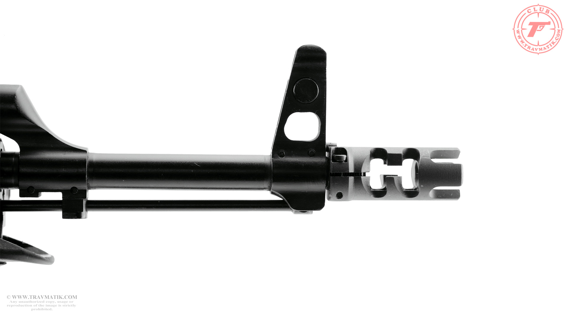

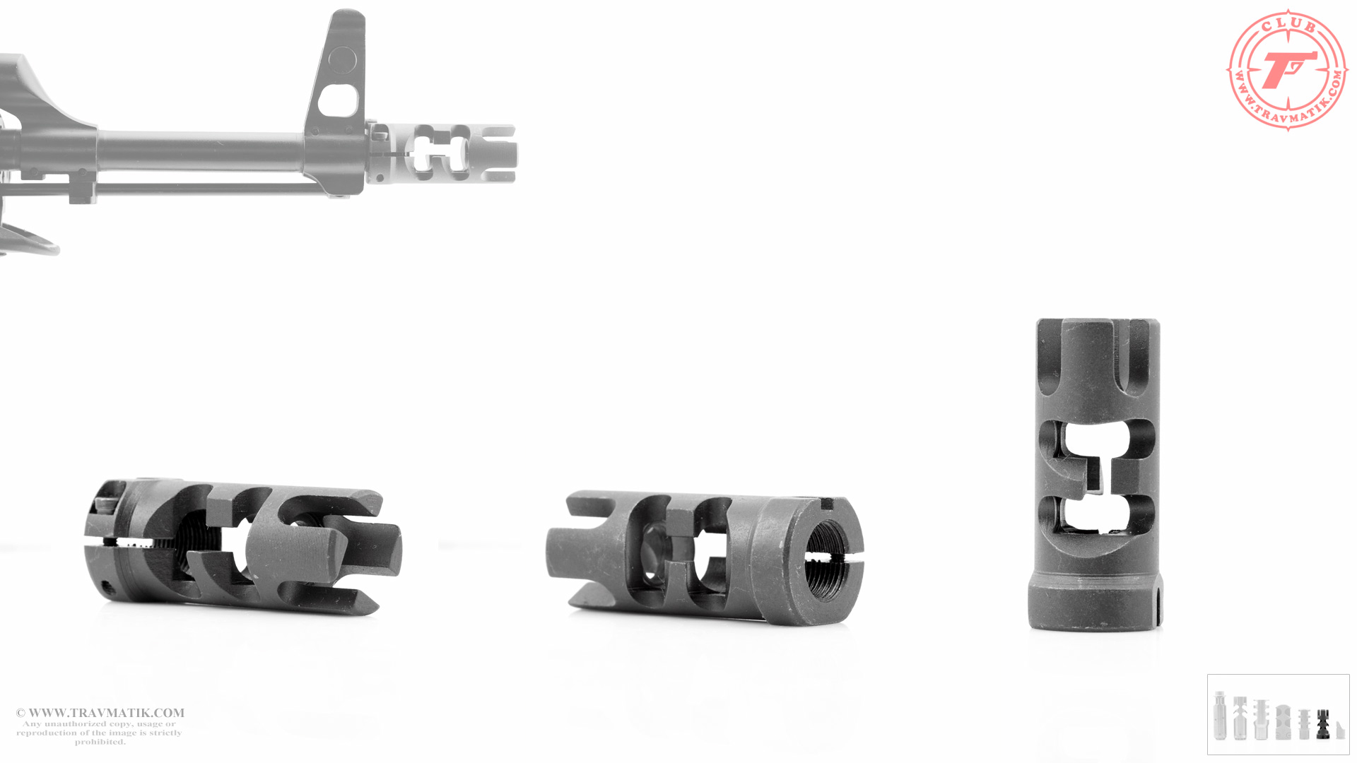

4) ДТК «ШТУРМОВИК» (RB-AKM-STURM) кал. 7.62 для Сайга МК03, АКМ, АК47 и подобных.
- Длина: 53.42 мм.
- Диаметр: 25.70 мм (в самой широкой части)
- Вес: 69 грамм
«Несмотря компактные размеры ДТК ШТУРМОВИК эффективно противодействует подбросу ствола и снижает отдачу при темповой стрельбе. Боковые камеры изделия предназначены для компенсации отдачи струи пороховых газов, при этом заставляя их работать и на стабилизацию ствола, компенсируя импульс затворной группы вверх вправо при темповых повторных выстрелах. Крестообразный пропил выполняет функции пламегасителя, за счёт «закручивания» струи пороховых газов, а также может использоваться как направляющая для перебивания пулей проволочных заграждений».
Внешне напоминает ДТК «FSC47» от американской компании «Primary Weapons Systems», но имеет иную конструкцию крепления к стволу и некоторые доработки. Разрезное крепление с винтовой фиксацией позволяет зафиксировать ДТК в закрученном положении, что обеспечивает надёжную фиксацию без люфтов. Уровень шума со стороны стрелка до 89,50 дБ. При стрельбе с этим ДТК желательно использовать стрелковые наушники. Неплохо компенсирует отдачу, но в зависимости от стойки и хвата наблюдается небольшой увод ствола вверх.

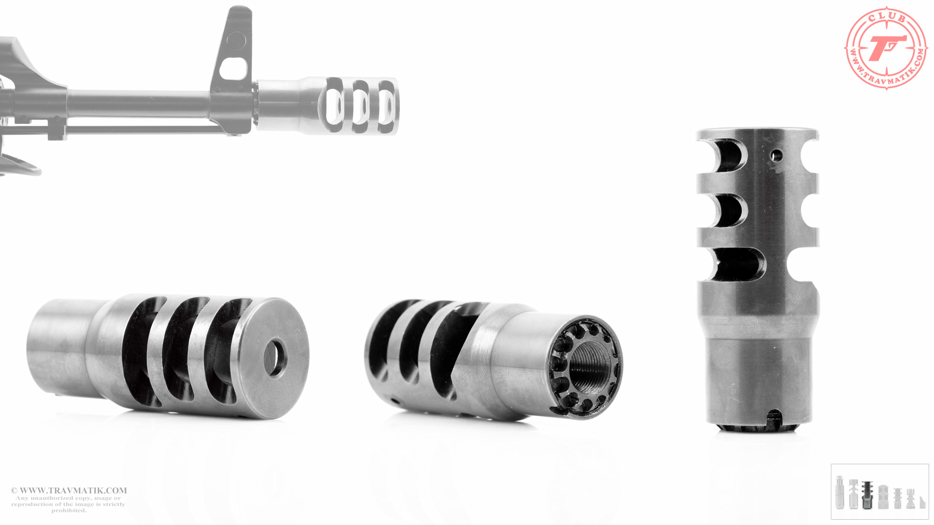

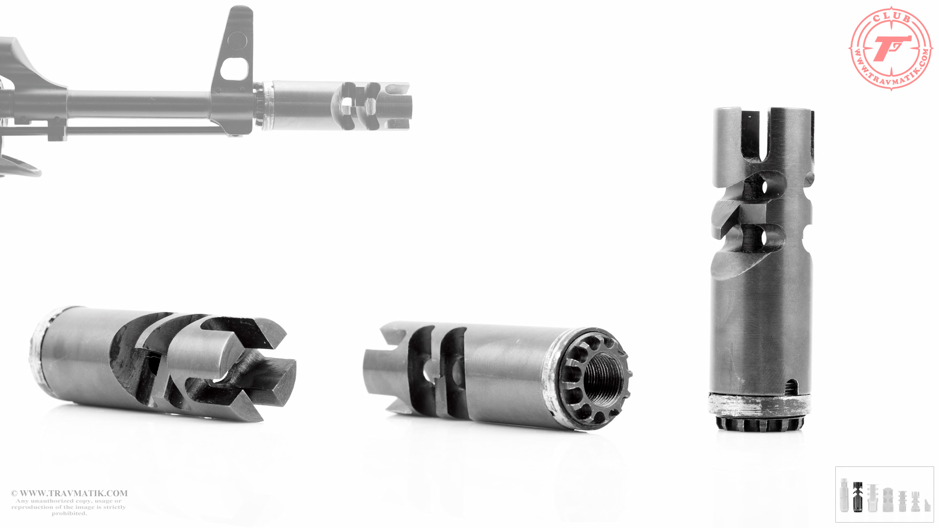

5) ДТК «ВИХРЬ» (ME-450021) кал. 7.62 для Сайга МК03, АКМ, АК47 и подобных.
- Длина: 75.15 мм (с переходником)
- Диаметр: 31.00 мм (в самой широкой части)
- Вес: 227 грамм (с переходником)
- Установочная резьба: М24х1.5 мм (М14х1L, левая через переходник)
«Данный дульный тормоз компенсатор эффективно убирает подброс ствола при выстреле и снижает импульс отдачи выстрела за счет уникальной системы отведения пороховых газов. ДТК находит широкое применение на охоте, так как одной его особенностью является то, что он отводит звук выстрела назад и в стороны от стрелка, не выдавая местоположения стрелка».
Уровень шума со стороны стрелка до 89,90 дБ. При стрельбе с этим ДТК желательно использовать стрелковые наушники. Самый тяжелый и габаритный ДТК в тесте, при этом одинаково хорошо компенсирует как отдачу, так и подброс ствола вверх.

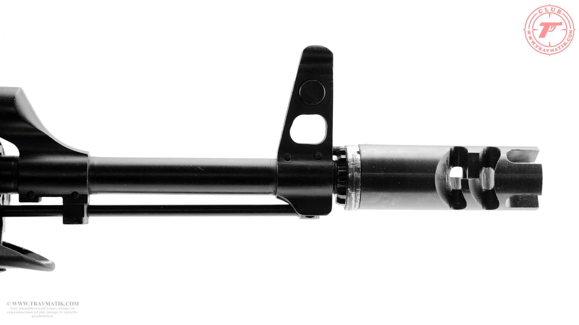

6) ДТК «ТОРНАДО» (ME-450017) кал. 7.62 для Сайга МК03, АКМ, АК47 и подобных.
- Длина: 77.06 мм. (с переходником)
- Диаметр: 25.86 мм (в самой широкой части)
- Вес: 147 грамм
«Данный дульный тормоз компенсатор эффективно убирает подброс ствола при выстреле и снижает импульс отдачи выстрела за счет уникальной системы отведения пороховых газов. На данный момент является одним из самых эффективных ДТК в мире».
За основу этой модели был взят эффективный ДТК «FSC556» фирмы «Primary Weapons Systems». Уровень шума со стороны стрелка до 90,60 дБ. При стрельбе с этим ДТК нужно использовать стрелковые наушники. Неплохо компенсирует отдачу, но в зависимости от стойки и хвата может проявляться заметный увод ствола вверх с линии прицеливания.

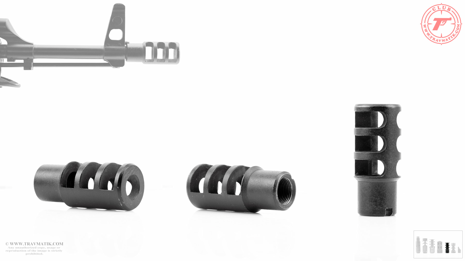

Продукция ПАТ «Завод МАЯК» (ZM, УКРАИНА)

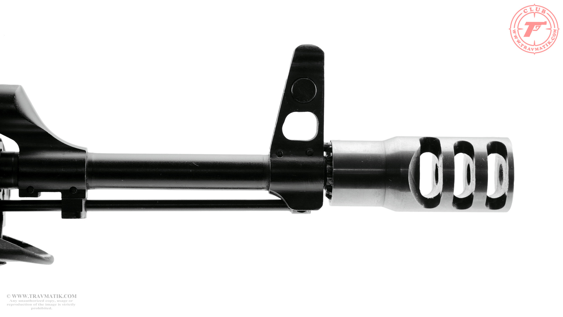

7) ДТК «МАЯК АКМ» (ZM-AKM-MAYAK) кал. 7.62 для Сайга МК03, АКМ, АК47 и подобных.
- Длина: 55.93 мм
- Диаметр: 23.96 мм (в самой широкой части)
- Вес: 75 грамм
«Трёхкамерный дульный тормоз компенсатор для ОП карабинов на базе АК калибра 7.62х39 мм».
Уровень шума со стороны стрелка до 90,80 дБ. При стрельбе с этим ДТК нужно использовать стрелковые наушники. Одинаково хорошо компенсирует как отдачу, так и подброс ствола вверх. Для своих габаритов имеет отличные показатели, за исключением уровня шума.

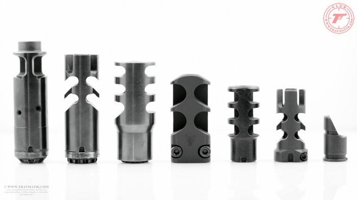

ПРЕДВАРИТЕЛЬНЫЕ ИТОГИ И РЕКОМЕНДАЦИИ
Трудно быть объективным, так как не все этапы теста удалось отснять и включить в видео ролик, дабы зритель мог сделать выводы самостоятельно. Стойка и хват играют ключевую роль при подобных тестах. При съемке мы сознательно выбрали не самую устойчивую стойку, а хват был ослаблен, что бы лучше было видно колебания оружия при выстрелах.
Тест показал, что высокая цена и грозный вид не гарантируют эффективную работу ДТК. Так, очевидно, что по соотношению цена качество, наш первый стандартный армейский ДТК «Косой» вне конкуренции. ДТК «Волчий ЗУБ», не смотря на заметные в видео ролике колебания и увод ствола с линии прицеливания вверх, при быстрых спаренных выстрелах (дельта 0,010) показал отличную кучность на дистанции до 10 метров. По компенсации подброса ствола лидером стал ДТК «ФЕНИКС». Такие компенсаторы как «ШТУРМОВИК» и «ТОРНАДО» хорошо компенсируют отдачу, при этом подброс ствола устраняют плохо.
По ряду показателей, нам больше всего пришлись по душе такие ДТК как «ФЕНИКС», «ВИХРЬ» и «АКМ МАЯК». Эти компенсаторы почти полностью устраняют подброс ствола вверх и обеспечивают хорошую компенсацию отдачи. Осталось только определиться с габаритами и уровнем шума, которые будут приемлемы для стрелка, и исходя из этого выбрать лучший ДТК для АК.
Свой идеал ДТК мы пока не нашли и победителя нет! Тест продолжается …
