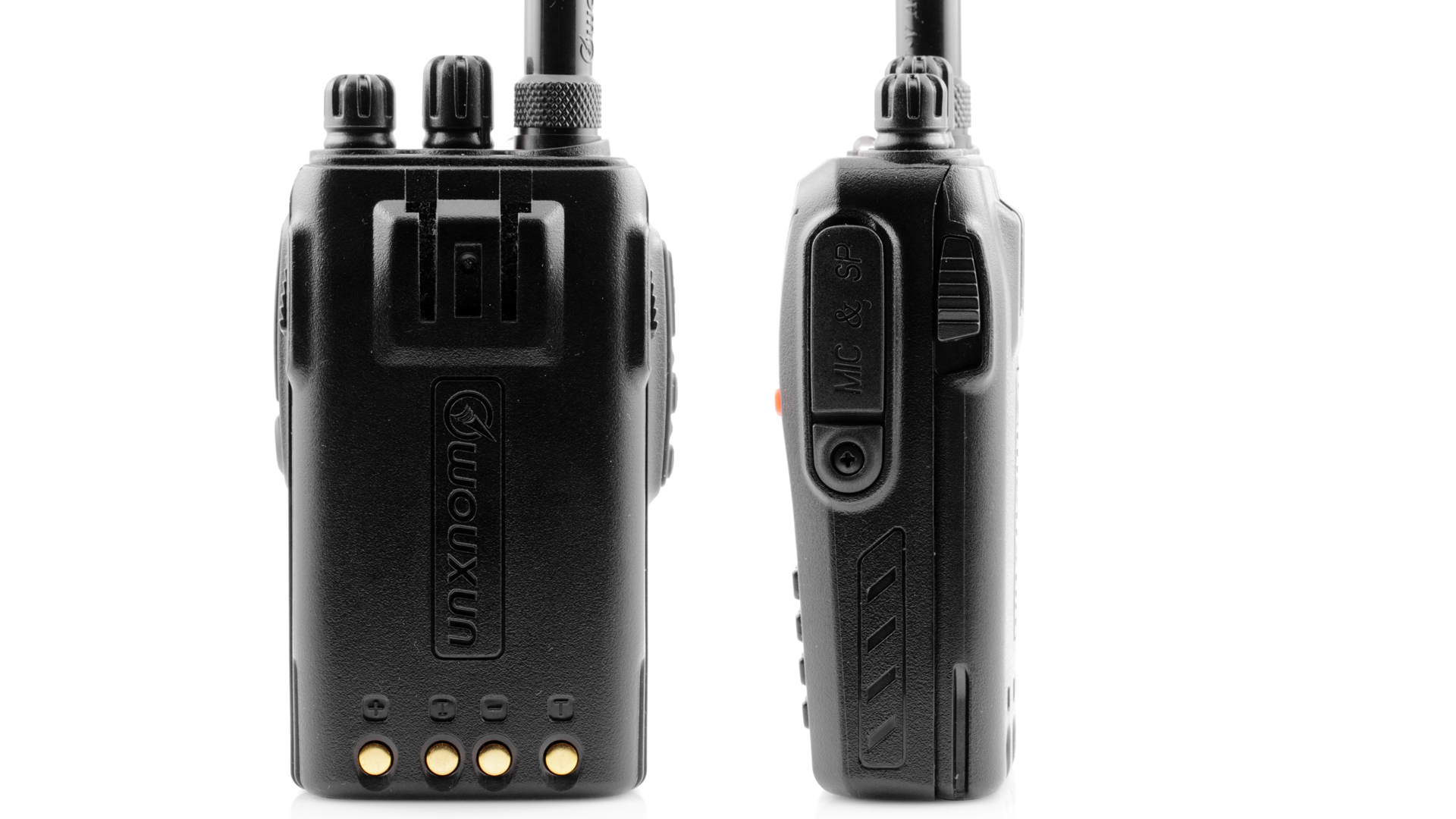

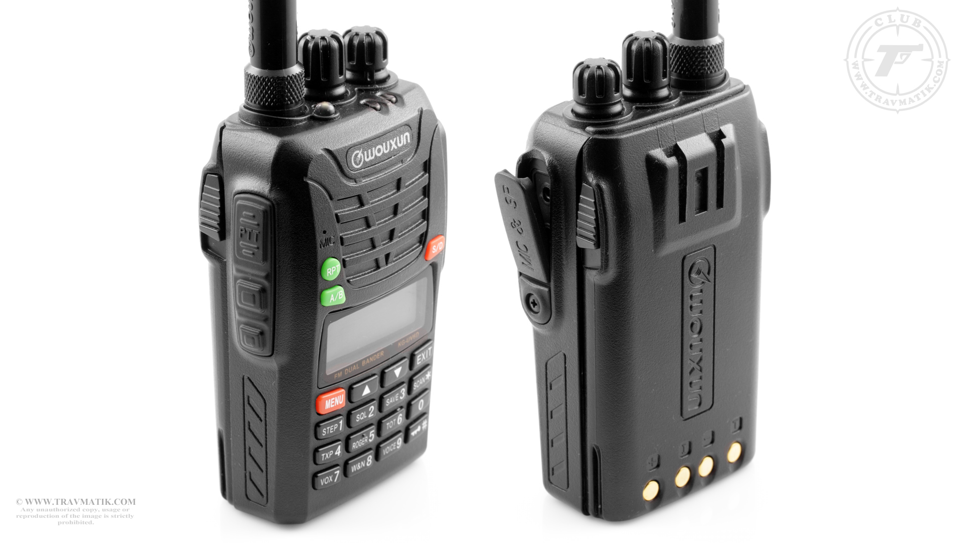

Не смотря на то, что Wouxun KG-UVD6D это «чистокровный китаец», рация выполнена на шасси из лёгкого сплава, а все детали корпуса выполнены из качественного, приятного на ощупь пластика. Все части корпуса подогнаны отлично, щелей и люфтов нет, при сжатии в руке ничего не скрипит. Габариты станции без антенны составляют 65х118х39 мм, вес 255 грамм.

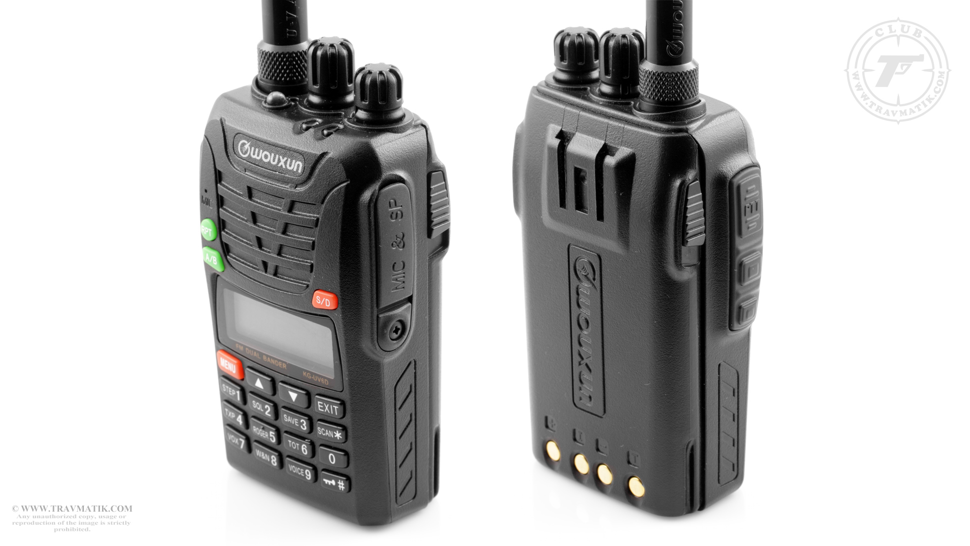

Форма корпуса несколько «дутая». На правой боковой грани расположен разъем для гарнитуры, он же используется для настройки рации при помощи специального кабеля и ПК. Разъемы закрыты резиновой заглушкой. В крупной руке рация лежит достаточно комфортно.
На левой боковой грани разместилась большая кнопка PTT (Push to Talk), ниже идут две кнопки меньшего размера, функции которых могут быть переназначены. По умолчанию средняя кнопка отвечает за включение FM радио, а нижняя при кратком нажатии включает встроенный светодиодный фонарик, при долгом происходит открытие шумодава.

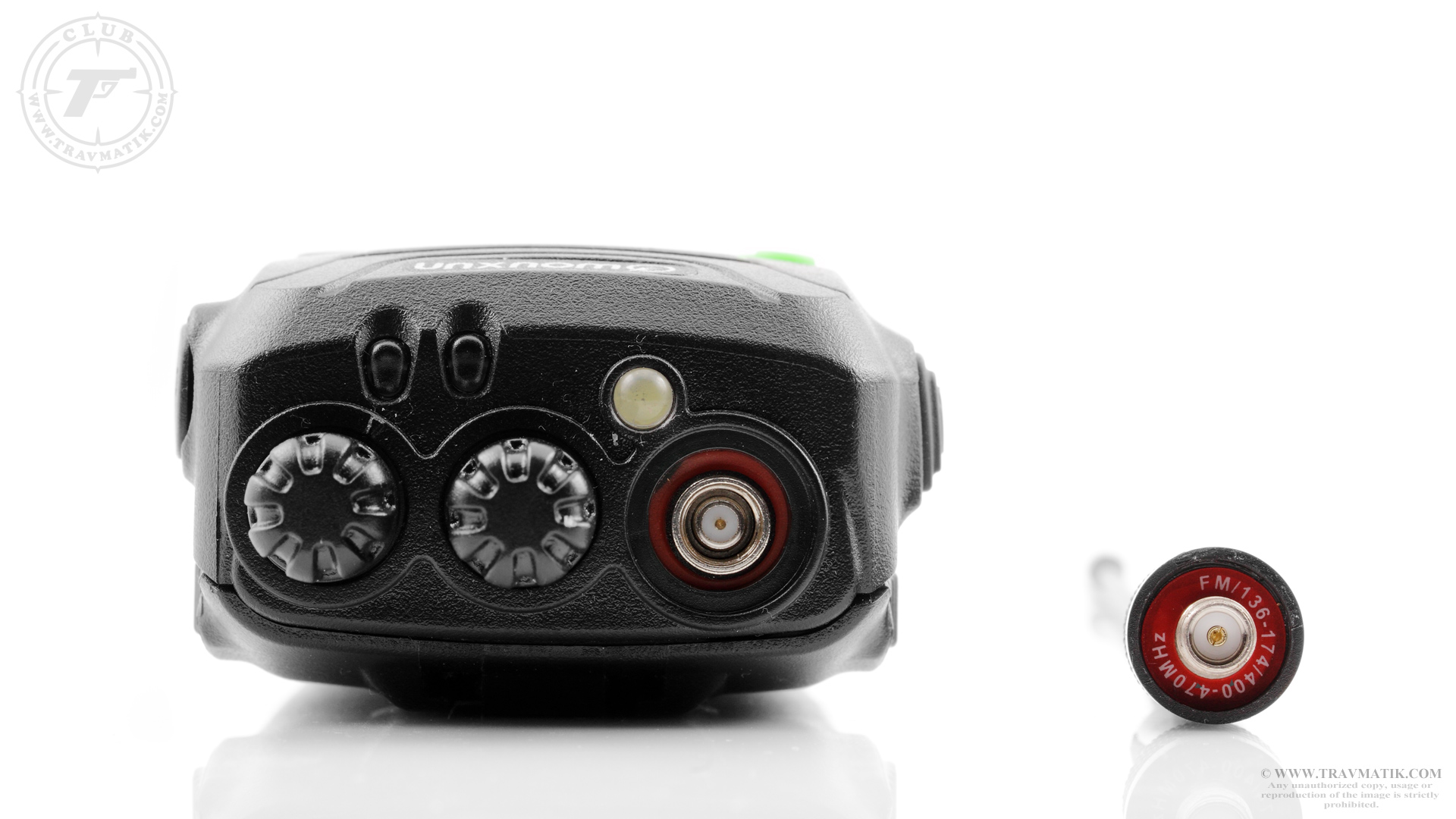

На верхней боковой грани расположен разъем антенны (SMA-K), валкодер (ручка настройки частоты), ручка регулировка громкости (отвечает так же за включение-выключение рации), белый светодиод фонарика и два светодиода (красный / зеленый), которые отвечают за индикацию передачи / приема. Фонарик работает только при включенной рации. Ручкой валкодера можно не только подстраивать частоту, но и листать пункты меню или переключать каналы в соответствующих режимах.

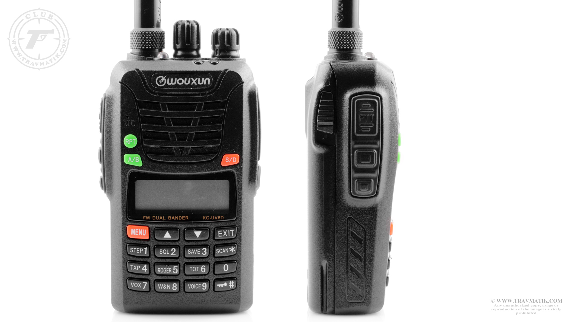

На лицевой части радиостанции Wouxun KG-UVD6D расположены динамик и микрофон, три кнопки «RPT», «А/В» и «S/D», 6-ти строчный монохромный дисплей с диагональю 44 мм и стандартная цифровая клавиатура с красной кнопкой меню и стрелками вверх \ вниз. Три верхних кнопки без подсветки, клавиатура под дисплеем с подсветкой. Кнопку «RPT» можно запрограммировать под свои задачи, кнопка «А/В» отвечает за выбор активного канала, кнопка «S/D» позволяет выключить один из каналов. Для быстрого переключения между частотным и канальным режимами достаточно нажать последовательность кнопок «MENU» — «S/D».
Что бы зайти в меню необходимо нажать красную кнопку «MENU». Выбор пунктов осуществляется кнопками вверх/вниз, валкодером или цифрами клавиатуры. Для подтверждения выбора надо еще раз нажать кнопку «MENU», выставить/изменить параметры и снова нажать «MENU», а затем кнопку «EXIT» или перейти к следующему пункту меню который необходимо изменить. Меню достаточно простое и заблудиться в нём сложно, достаточно один раз понять его логику.

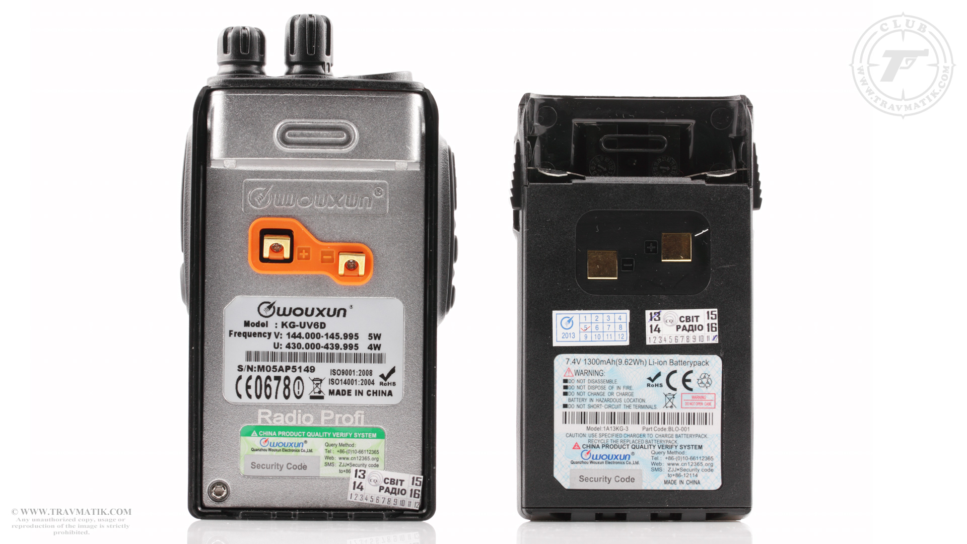

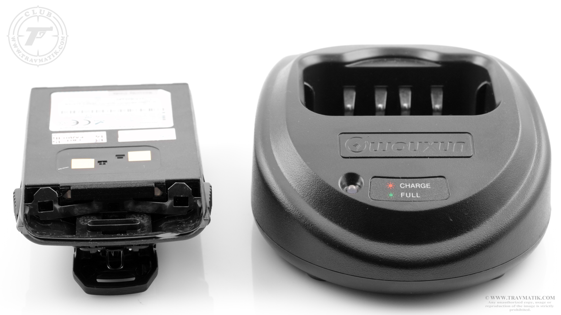

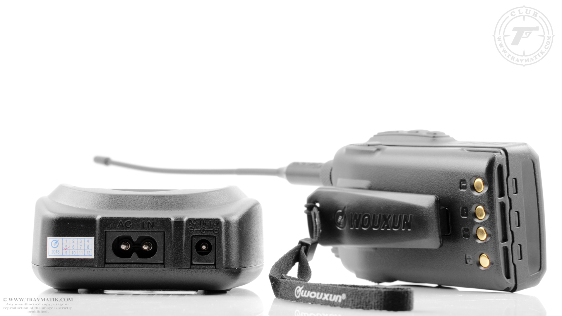

На обратной стороне радиостанции расположены пазы крепления для клипсы и контакты аккумуляторной батареи.

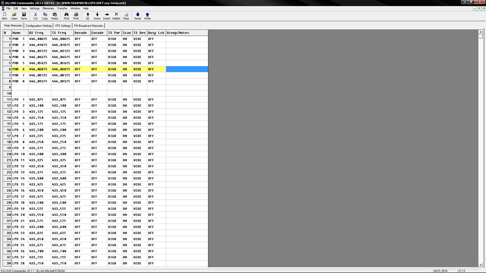

Новая радиостанция Wouxun KG-UVD6D поставляется без каких либо настроек. Вручную программировать каналы неудобно и долго. Для быстрой настройки существует фирменное программное обеспечение от Wouxun. Есть так же более удобное стороннее ПО. При настройке тестовой радиостанции мы использовали программу «KG-UV6 Commander», что позволило нам за несколько минут создать конфигурационный файл под «LPD», «PMR», «FRS/GMRS». В конце обзора вы можете найти и скачать как ПО для программирования так и наш тестовый конфигурационный файл, что бы не тратить время на самостоятельную настройку рации от Wouxun под распространённые частотные диапазоны. Имейте ввиду, что в Украине «FRS/GMRS» можно только слушать, а в эфир без лицензии выходить можно на частотах «LPD» и «PMR» с разрешённой мощностью. В диапазоне 136-174 МГц (VHF) работать в эфире можно только имя лицензию на определённые частоты и позывной.

Время работы радиостанции зависит от активности её использования. Тестовая радиостанция поставляется с аккумуляторной батареей ёмкостью всего 1300 мАч, что при средней интенсивности использования (4 сек передача, 4 сек приём, 60 секунд дежурный приём) обеспечивает около 10-ти часов автономной работы. В режиме дежурного приёма радиостанция способна проработать до 20 часов. Однозначно для полевых условий нужно с собой иметь пару запасных аккумуляторов емкостью 1700 мАч и батарейный блок под АА с необходимым количеством запасных батареек, что бы не остаться без связи.

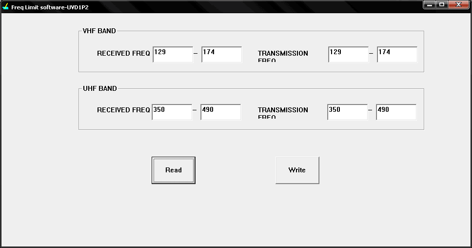

Имейте ввиду, что не стоит баловаться с раскрытием частот программным способом, если вы не понимаете, что делаете. Это может привести к непредсказуемым последствиям. Тестовый экземпляр мы раскрыли для частот 129-174 МГц и 350-490 МГц. Раскрывать более широкие диапазоны не рекомендуется.
