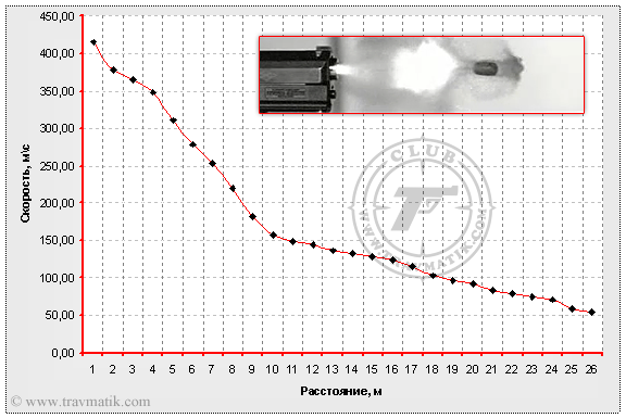

В своих расчетах мы опирались на практический отстрел патрона «АЕ-9» калибра 9 мм P.A. из пистолета «Форт-12Р» на дистанциях вплоть до 25 метров. Далее стрелять смысла нет, хотя максимальное расстояние, которое смогла преодолеть пуля патрона «АЕ-9» составляет 75-80 метров, чаще всего до 60 метров. Начиная с дистанции 20 метров, заставить пулю лететь над датчиками хронографа очень тяжело, а на крайней дистанции 25 метров, попасть между стойками хронографа и получить данные о скорости, это у же большая проблема. Хронограф у нас был только один, поэтому погрешность измерений достаточно велика. Тем не менее общую картину понять можно и этого будет вполне достаточно.
Резиновая пуля калибра 9 мм P.A. имеет целый ряд недостатков, влияющих на стабильность её траектории. Первая проблема, это малый вес, вторая форма пули и её нестабильность. Например, резиновая пуля патрона «АЕ-9» калибра 9 мм P.A. при выходе из канала ствола имеет продолговатую форму и лишь через некоторое время приобретает форму сферы. Кувыркание пули продолговатой формы на несколько порядков повышает силу сопротивления среды и резко уменьшает дальность и точность стрельбы. Сферическая форма снаряда сама по себе исключает кувыркание однако невыгодна с аэродинамической точки зрения — большая сила сопротивления движению сводит на нет преимущества от отсутствия кувыркания.
Результаты тестового отстрела показали, что падение скорости полёта резиновой пули не линейно. На дистанции до 10-ти метров наблюдается резкое падение скорости с каждым метром полёта, далее скорость падает более плавно. На расстоянии 5-ти метров, скорость и энергетика падают более чем в 2-а раза. Учитывая, что минимальный порог «эффективности» применения травматического оружия находится в пределах 30-50 Дж, стрелять далее 5-ти метров практически не имеет смысла, если речь конечно не идёт о спортивной стрельбе. Для спортивных целей травматические патроны калибра 9 мм P.A. можно использовать на дистанциях вплоть до 15 м, при этом наиболее стабильная дистанция от 3 до 10 метров. На дистанции более 20-ти метров резиновая пуля патрона «АЕ-9» на 99.9% не представляет серьёзной опасности для окружающих.
