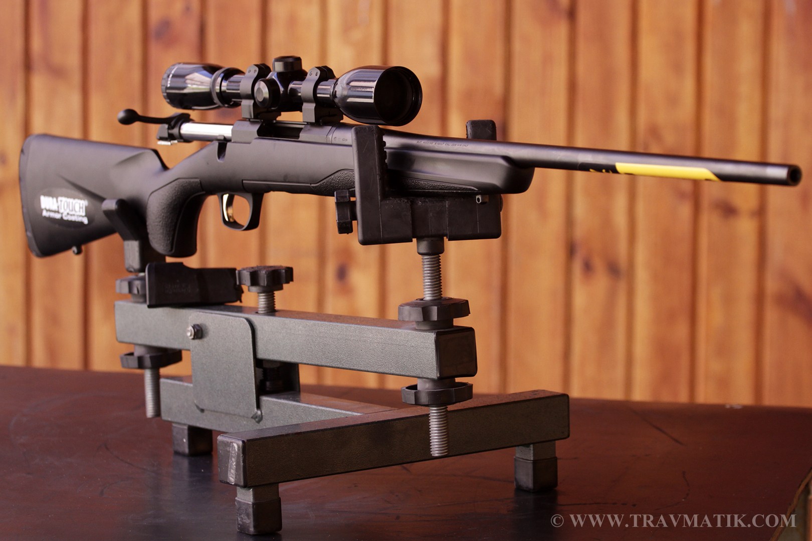

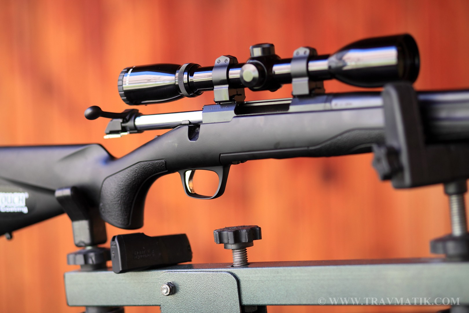

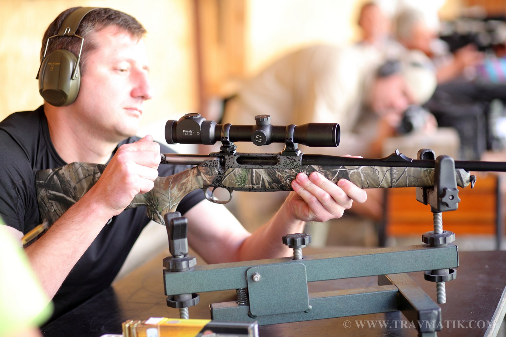

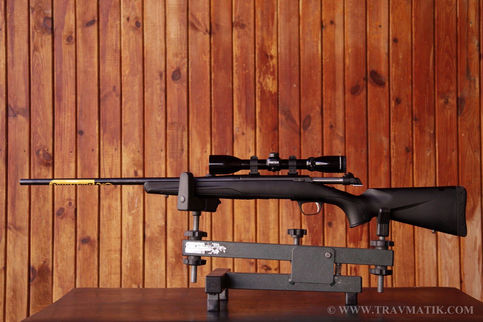

1. Охотничий карабин «Browning X-Bolt Composite» кал. 308Win

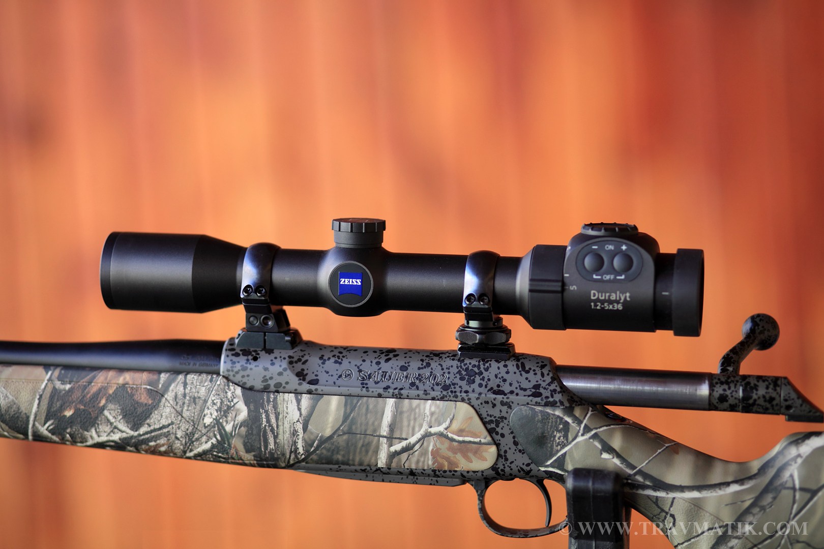

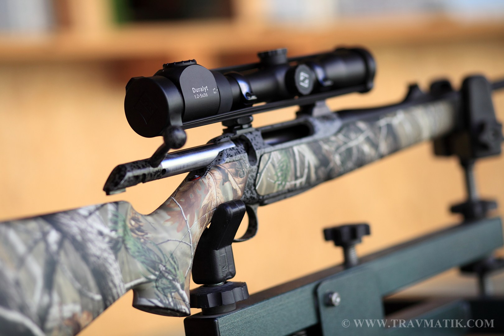

Модификация карабина «Browning X-Bolt Composite» комплектуется ложей из ударопрочного пластика и не имеет механического прицела. Оружие относится к классу карабинов с продольно скользящим затвором. Карабин производится компанией «Browning» в Японии, что стало залогом высочайшего качества оружия. При разработке конструкторы руководствовались тремя принципами: точность, простота использования и безопасность. Запирание осуществляется на 3 боевых упора, что обеспечивает небольшой угол подъема рукояти в сравнении с аналогичным оружием конкурентов оснащенных лишь 2 упорами. Как следствие – перезарядка становится более комфортной и быстрой, что может быть немаловажным на охотах, где требуется быстрый повторный выстрел.
Предохранитель модели «X-Bolt» блокирует боек ударника и шептало спуска, исключая случайный выстрел. При необходимости, есть возможность открыть затвор при включенном предохранителе, что дает возможность безопасно извлечь патрон из патронника. Усилие спуска регулируется в пределах от 1,5 до 2,3 кг (заводская установка – 1.6 кг); спуск сухой – без предупреждения и провалов. Карабин имеет съемный магазин роторного типа, обеспечивающего надежную подачу патронов без прекосов и утыканий. Удобный, эргономичный приклад оснащается современным затыльником «Inflex», позволяющий максимально снизить отдачу при выстреле.
Карабин «Browning X-Bolt» в 2009 году был признан Национальной стрелковой ассоциацией США (NRA) «Карабином года», а по версии известного британского журнала «Shooting UK» — лучшим выбором в категории «соотношение цена-качество» (обойдя многих именитых и куда более дорогих конкурентов). Безупречное качество при умеренной цене!

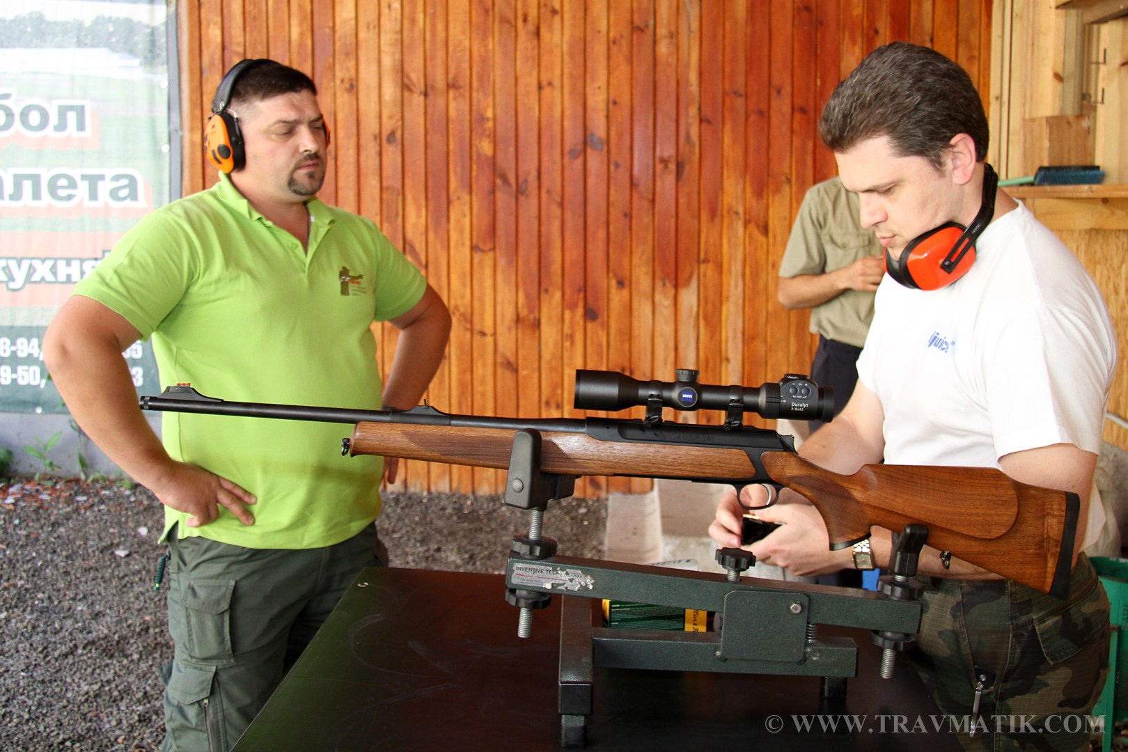

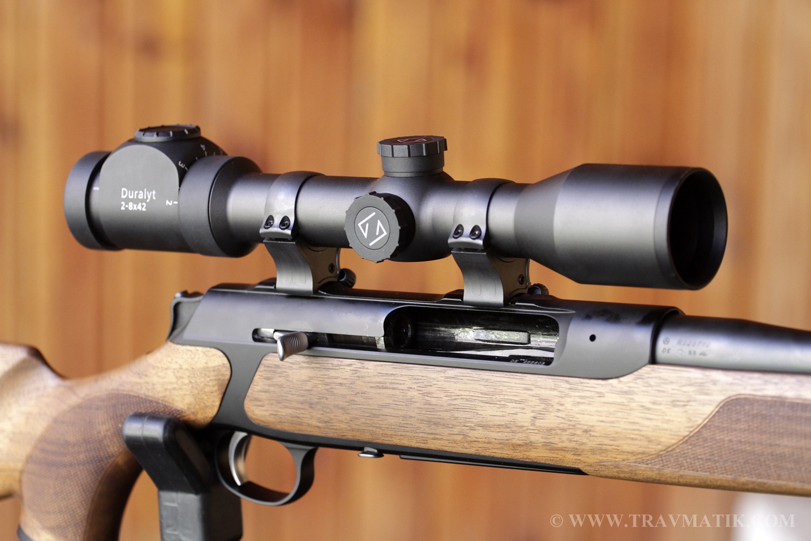

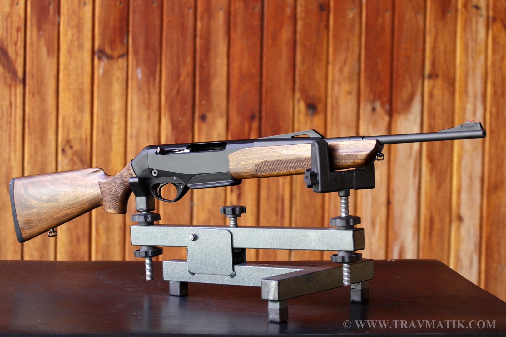

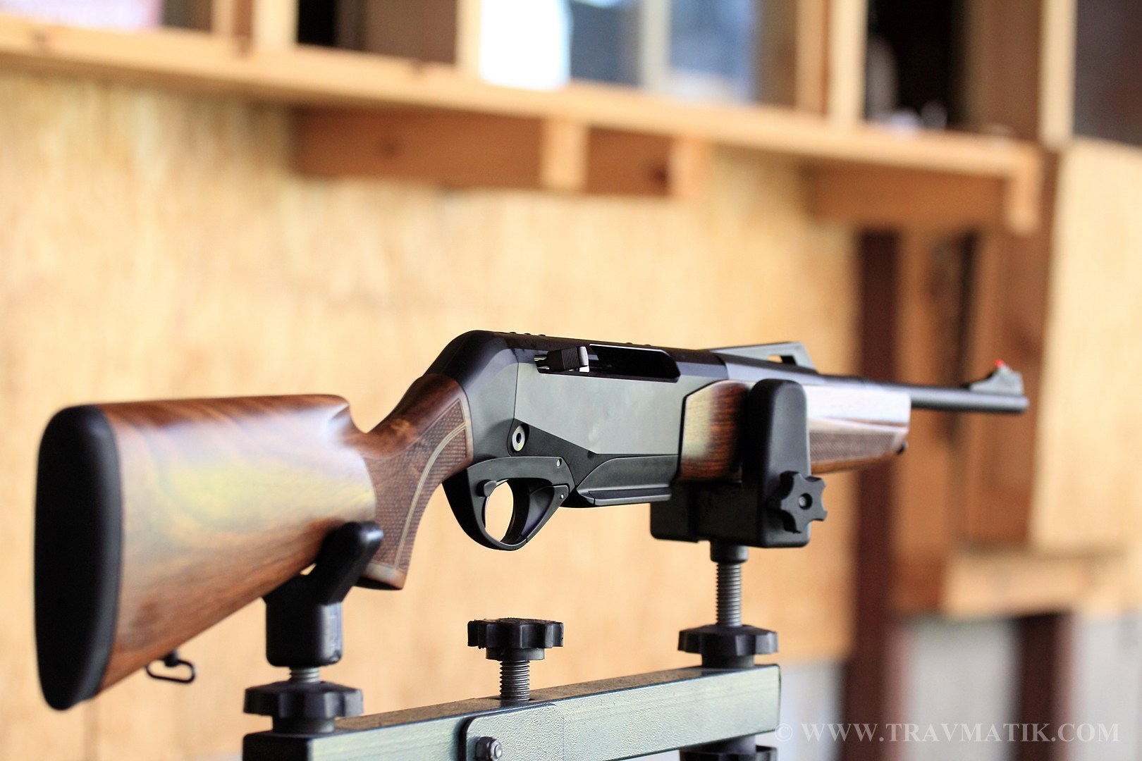

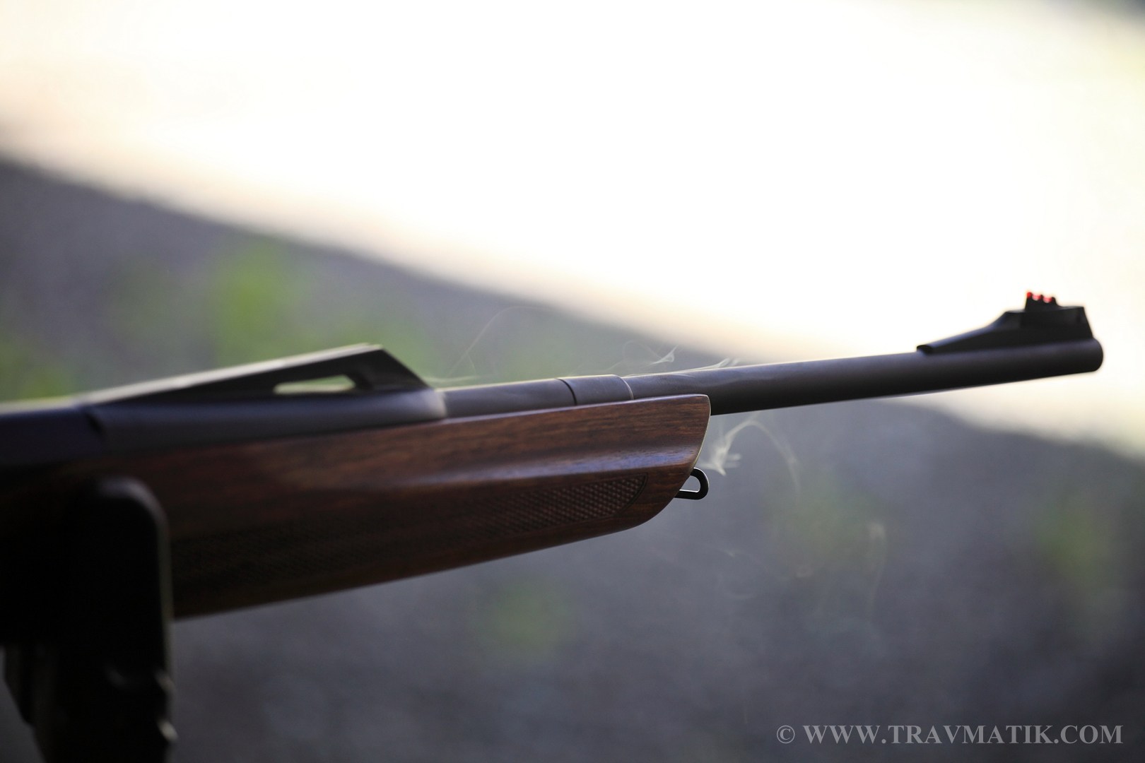

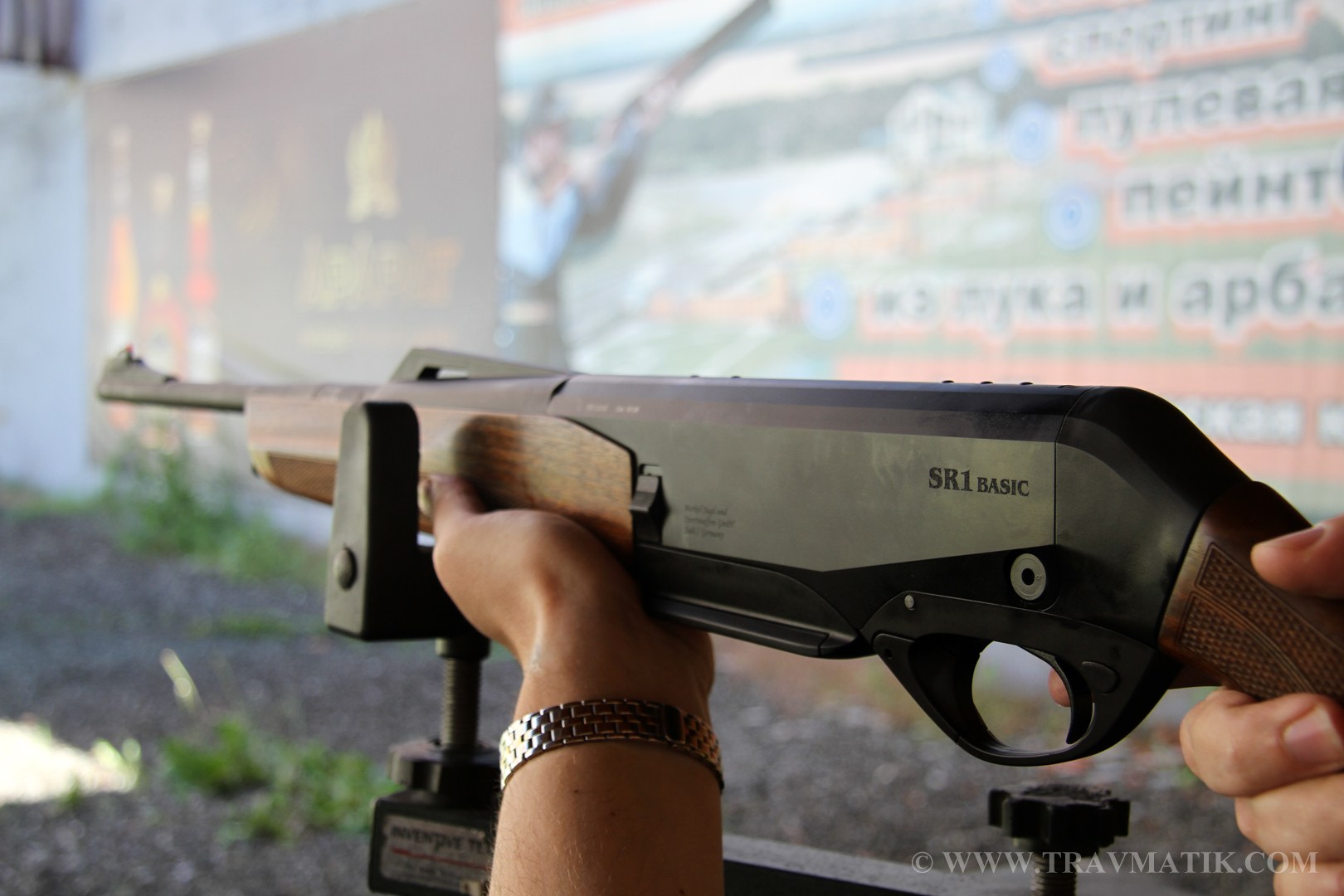

2. Охотничий карабин «Мerkel SR1 Basic» кал. 30-06
«Merkel SR1 Basic» это упрощенная модификация карабина «SR1», без возможности быстрой разборки на два блока. Упростив конструкцию карабина «SR1» для охотников, не нуждающихся в разборном карабине, компания «Merkel» получила в своем модельном ряду наиболее доступную по цене версию этого замечательного оружия. В остальном, устройство модификации «Basic» ничем не отличается от более дорогих собратьев.
«Merkel SR1 Basic» – самозарядный карабин с автоматикой, основанной на принципе отвода части пороховых газов из канала ствола. Конструкция была разработана при участии инженеров компании «Heckler&Koch» – германского флагмана в области создания и производства современного стрелкового оружия для вооруженных сил и правоохранительных органов многих стран мира. Для придания карабину привлекательного вида, специально приглашался специалист в области промышленного дизайна Вальтер да Сильва из группы «Volkswagen» (автор «Audi TT»).
Запирание осуществляется поворотным затвором с шестью боевыми упорами непосредственно за ствол, что сделало возможным изготовление ствольной коробки из алюминия и благоприятно сказалось на общей массе оружия. Предохранитель обтекаемой треугольной формы расположен позади большой спусковой скобы, приспособленной для стрельбы в перчатках в холодную погоду. Затворная задержка, аналогичной треугольной формы, находится с левой стороны ствольной коробки. На верхней плоскости последней, расположены четыре технологических отверстия, для монтажа оптического или коллиматорного прицела. Механический прицел выполнен в виде планки «Battue» и регулируемой светонакопительной мушки – оптимальной комбинации в полуавтомате, используемом для стрельбы по бегущему зверю.

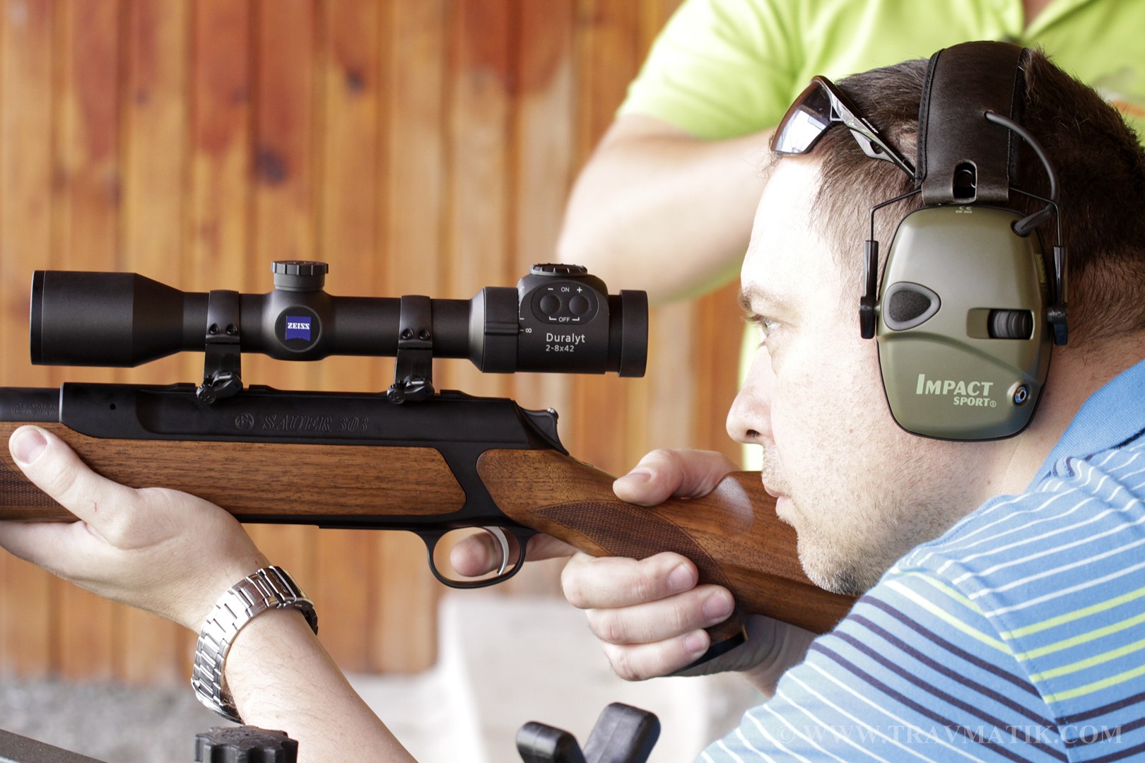

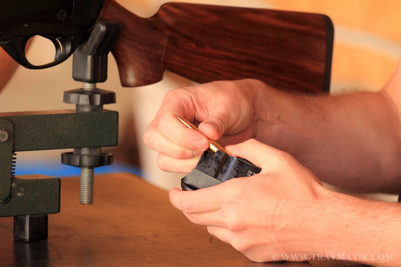

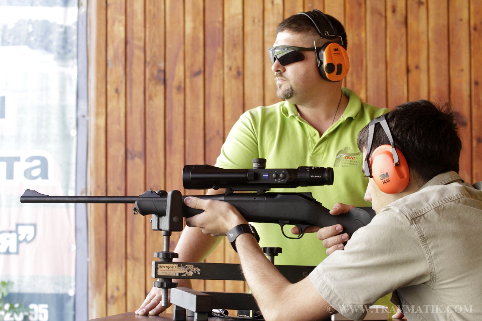

3. Охотничий карабин «Blaser R8» кал. 308 Win
Модель «R8» пришла на смену легендарному карабину «Blaser R93». Усовершенствования коснулись не только отдельных узлов и дизайна, но и конструкции в общем. Знаменитый продольно-скользящий затвор прямого действия, получил новую цанговую личину с большей площадью запирания. Были введены изменения и в фиксацию боевой личины, улучшившие прочность затвора в целом. Сохранилась прежняя концепция модульности — при смене ствола, меняется личинка затвора и магазин соответствующей группы калибров.
Принципиально «R8» отличается от «R93» отделяемым «магазином», который на самом деле не совсем «магазин», а скорее «магазинная коробка». В борьбе за сохранение компактности было принято оригинальное решение – магазин выполнен единым блоком вместе со спусковой скобой и крючком. Узел надежно крепится в ствольной коробке сразу двумя замками-фиксаторами. При отделённой магазинной коробке взведение ударника становится невозможным. Взведённый ударник сбрасывается при отделении коробки. Для обеспечения абсолютной безопасности оружия при транспортировке и хранении такой подход, безусловно, оправдан.
В карабине «Blaser R8» осталась проверенная временем система ручного взведения боевой пружины, которая нагнетается передвижением шибера-взводителя вперед (снимается – наоборот). Таким образом, есть возможность быстро и бесшумно подготовить оружие к стрельбе, исключив случайный выстрел в положении оружия «патрон в патроннике». Для «Blaser R8» предлагается более 10 базовых исполнений – от утилитарного «Professional» с полимерной ложей до шикарных «Luxus» (с гравировкой) и «Attache» с деревянными вставками.

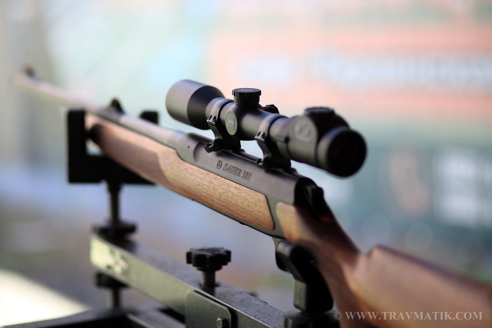

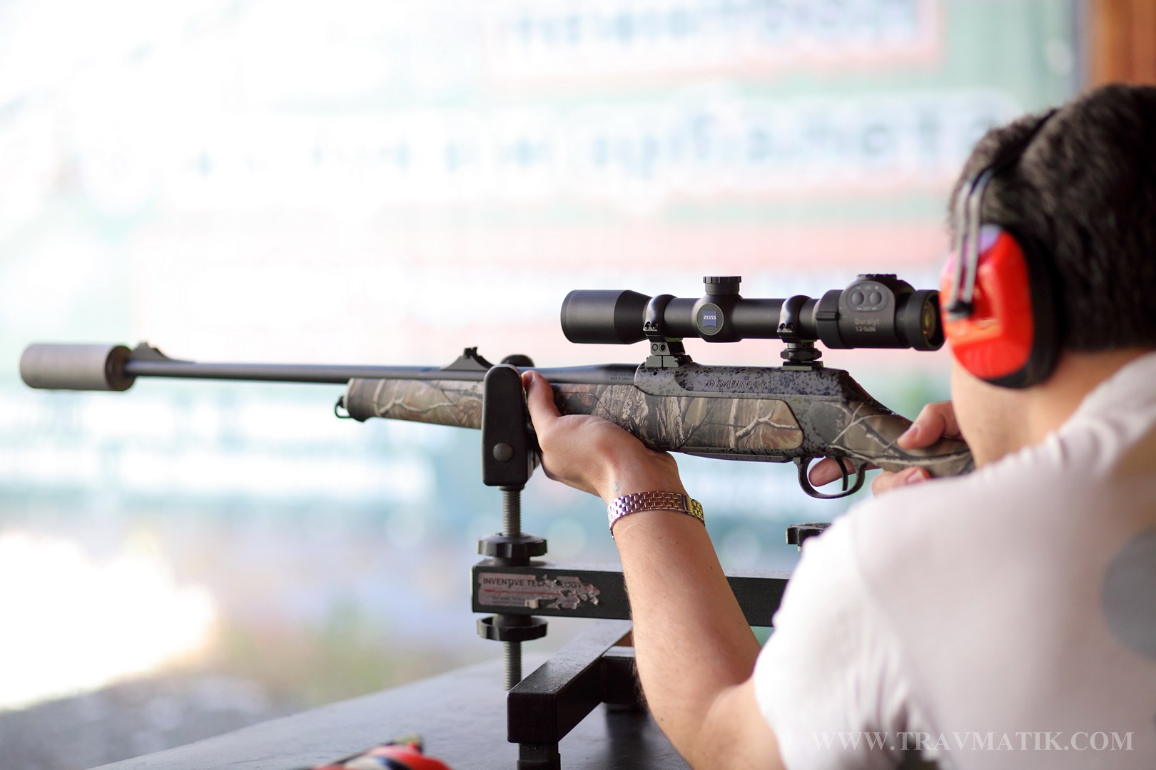

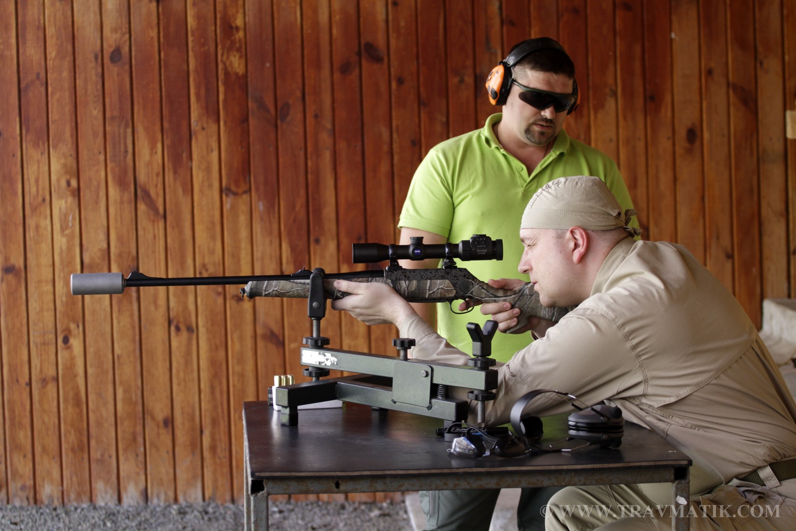

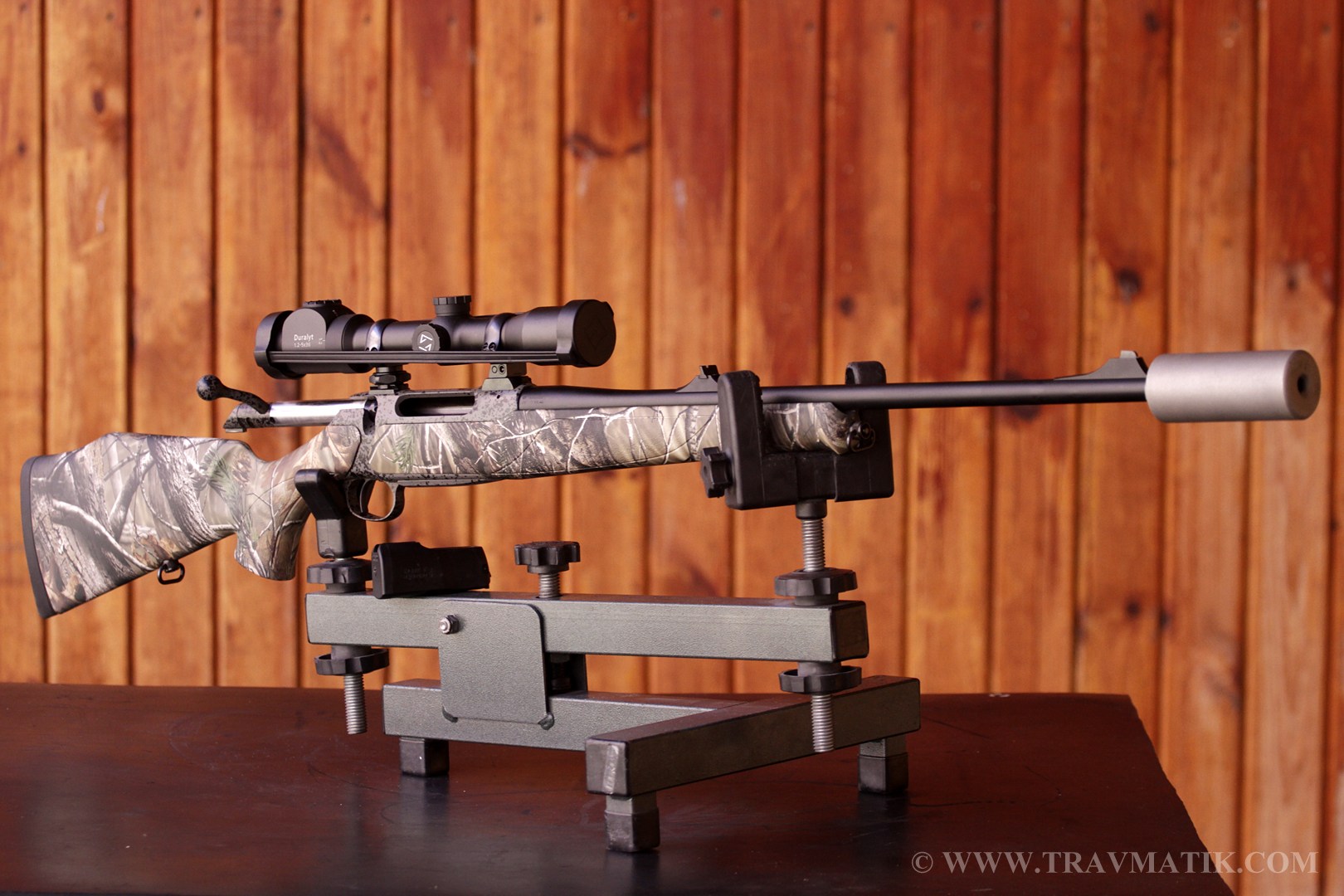

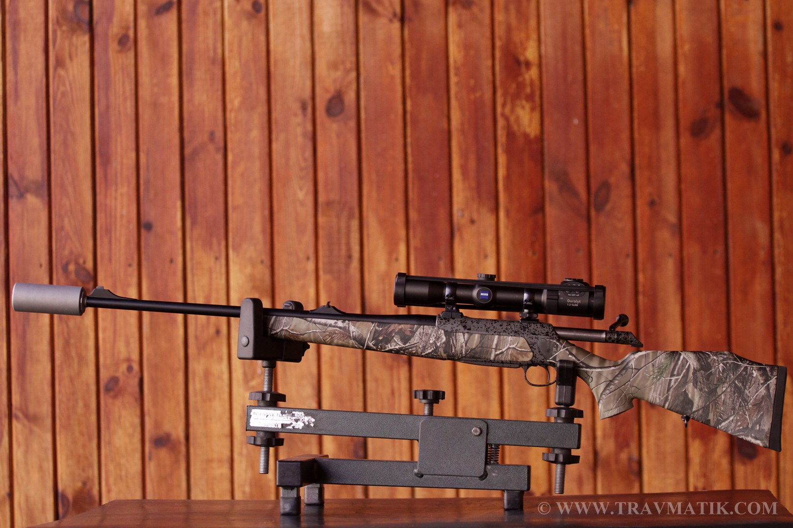

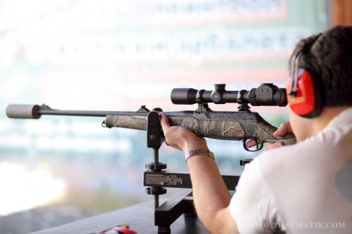

4. Охотничий карабин «Sauer S202» кал. 308 Win
«Sauer S202» это первый серийный карабин, построенный по модульной системе. Появившись ещё в 80-е, он определил будущее развития современного охотничьего оружия. Покупая карабин «Sauer S202», стрелок получает классический карабин, в котором гармонично сочетаются лучшие европейские оружейные традиции и ультрасовременная возможность замены стволов одних калибров, на другие. Качество изготовления комплектующих превышает возможности мастеров-штучников, занимающихся эксклюзивными заказами стоимостью в десятки тысяч Евро. Последние, нередко используют узлы сделанные для «Sauer» при создании своих шедевров.
Стволы производятся из знаменитой крупповской стали, близкой по своим свойствам к нержавейке. Смена калибров может производиться в пределах групп Medium (.223 Rem.-9,3×62) и Magnum (.270 Wby.-.458 Lott). Иногда дульный срез ствола оснащается резьбой М14х1, на которую может быть установлен фирменный дульный тормоз либо компактный и эффективный финский саундмодератор Ase Utra серии SL
Цельнофрезерованная ствольная коробка может быть изготовлена как из стали, так и из лёгкого сплава. Использование лёгких металлов стало возможным благодаря мощному затвору, запирающему патронник непосредственно за казённый срез ствола (последний, воспринимая всю энергию выстрела, разгружая ствольную коробку). Продольно-скользящий поворотный затвор открывается очень мягко, при повороте на 60 градусов.
Предохранитель оригинальной конструкции: включается хорошо видимой и доступной кнопкой на шейке приклада, а выключается — удобной кнопкой у спускового крючка. Работает совершенно бесшумно. Многоступенчатая система защиты, исключает опасные манипуляций с оружием даже неопытным стрелком.

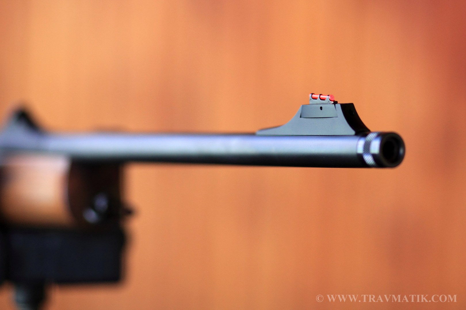

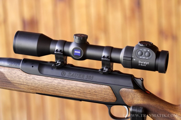

5. Охотничий карабин «Sauer S303 Classic» кал.30-06
Карабин «Sauer S303 Classic» это оружие высокого класса, средней ценовой категории. Модель «S303» – единственный полуавтомат с шибером-взводителем (по аналогии как у «Blaser R93») и точностью боя болтовой винтовки. Три года разработки, около 100 000 испытательных выстрелов, интенсивные тесты в экстремальных условиях в очередной раз доказали высочайший технический класс «Sauer». Карабин «S303» воплотил в себе множество оригинальных технических решений и новшеств. Модель, практически сразу заняла лидирующие позиции, среди оружия для загонных охот.
Главной «изюминкой» карабина является узел газоотвода «Smart Tube». Не соприкасаясь с другими деталями, ствол остается свободно вывешенным. Благодаря соблюдению этого фундаментального условия, конструкторам удалось достичь главного – выдающейся точности боя.
Ползун боевого взвода «Silent Cocking System» позволяет бесшумно поставить/снять оружие с боевого взвода, обеспечивая постоянную готовность к открытию огня и максимально возможную безопасность. Ударник оснащён автоматическим предохранителем «Intra Lock» (блокируется при не полностью закрытом затворе).

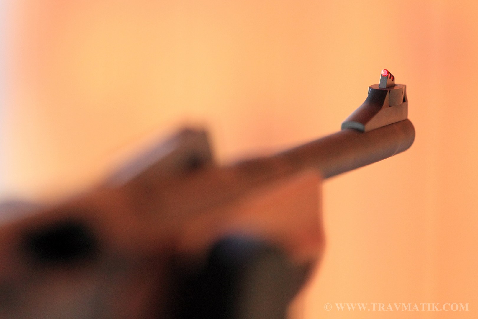

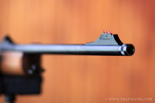

От коррозии и царапин, стальные части защищены новым покрытием «Nitrobond X». Механический прицел, специально приспособлен для скоростной стрельбы – мушка и целик оснащены цветными, чётко видимыми вставками.

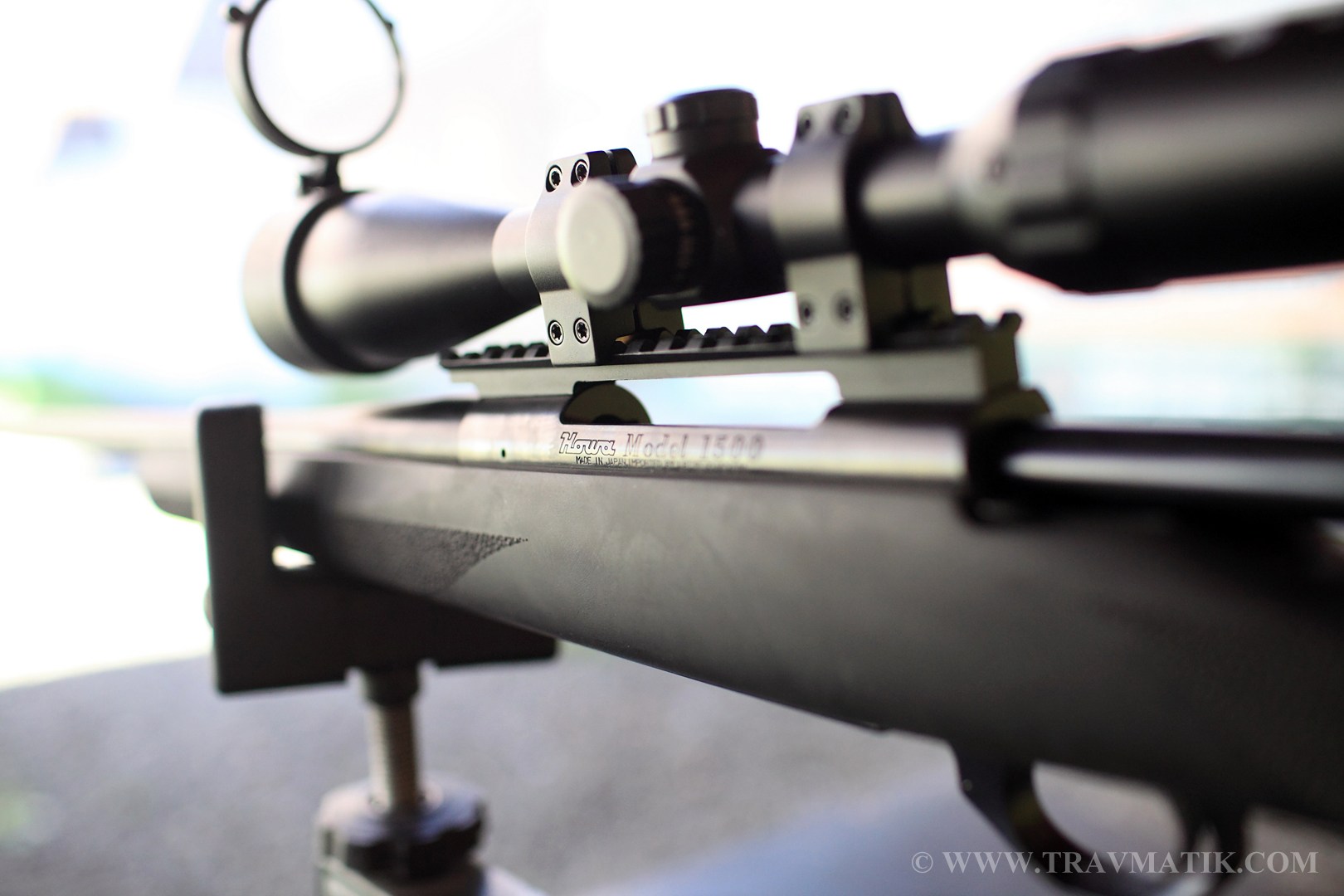

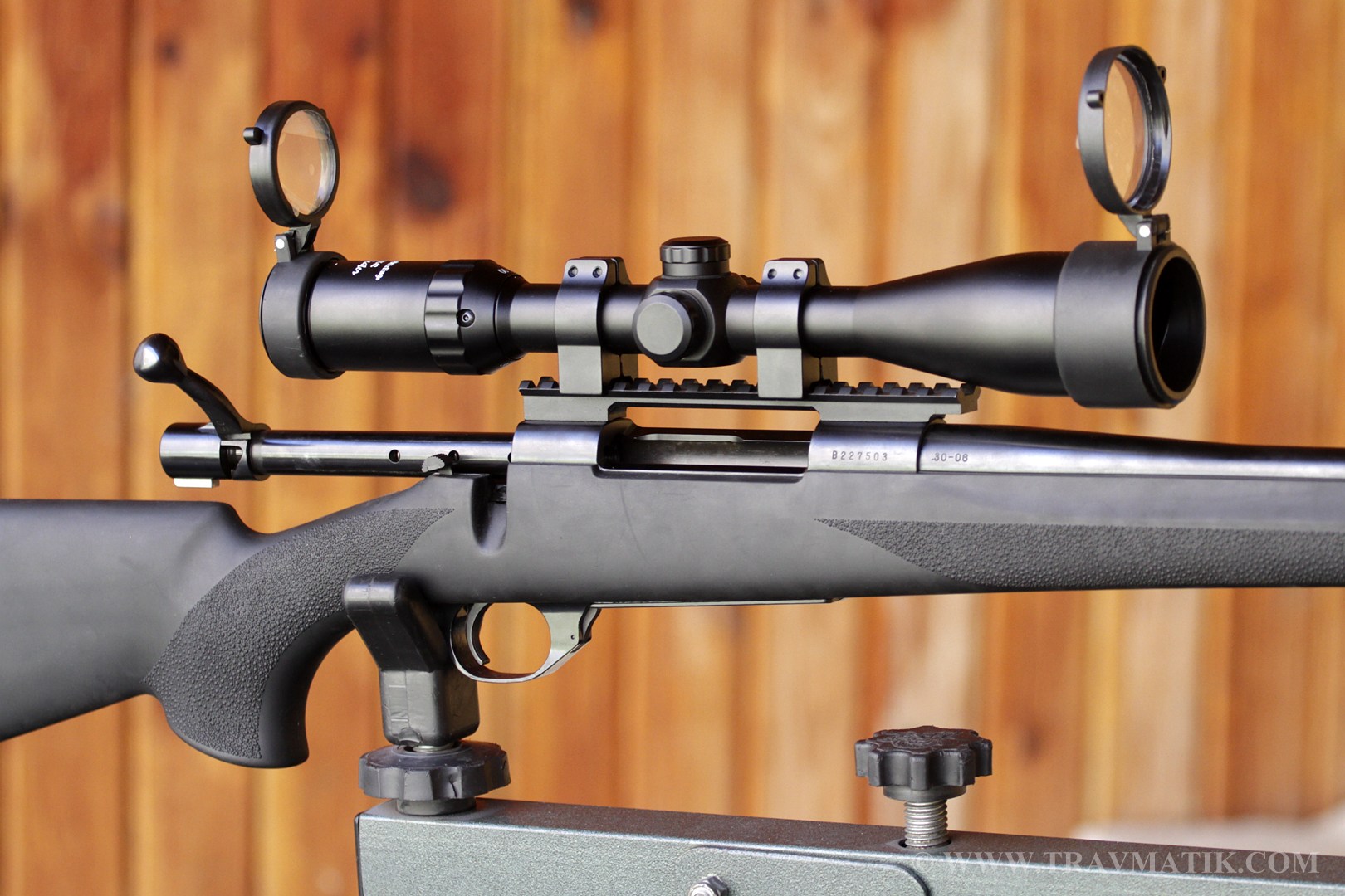

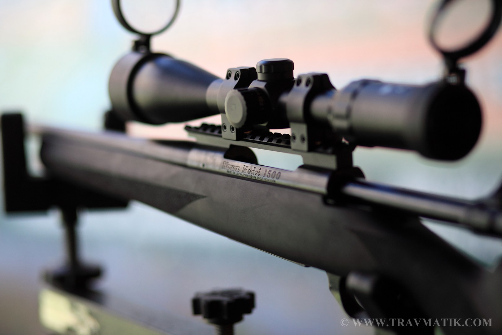

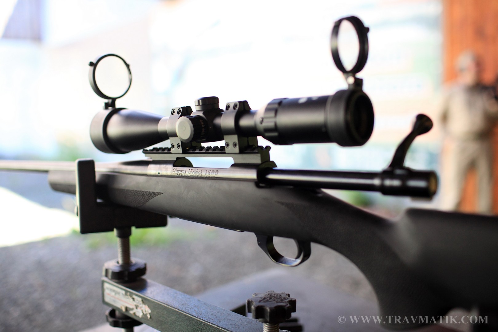

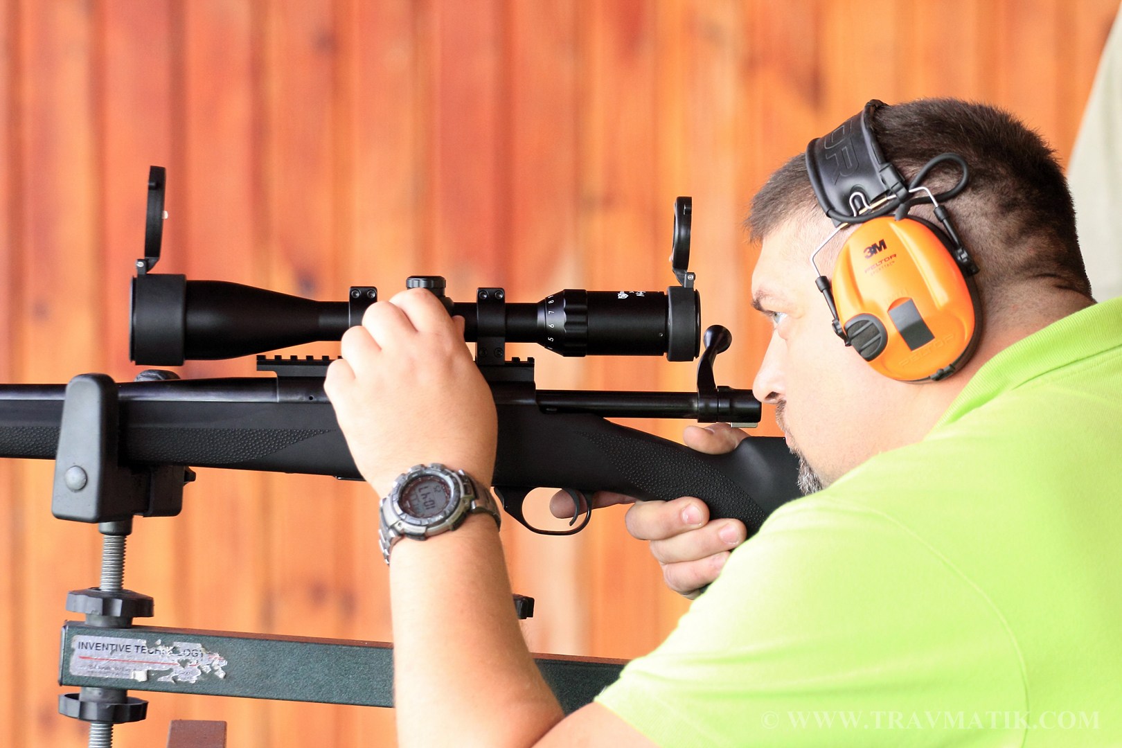

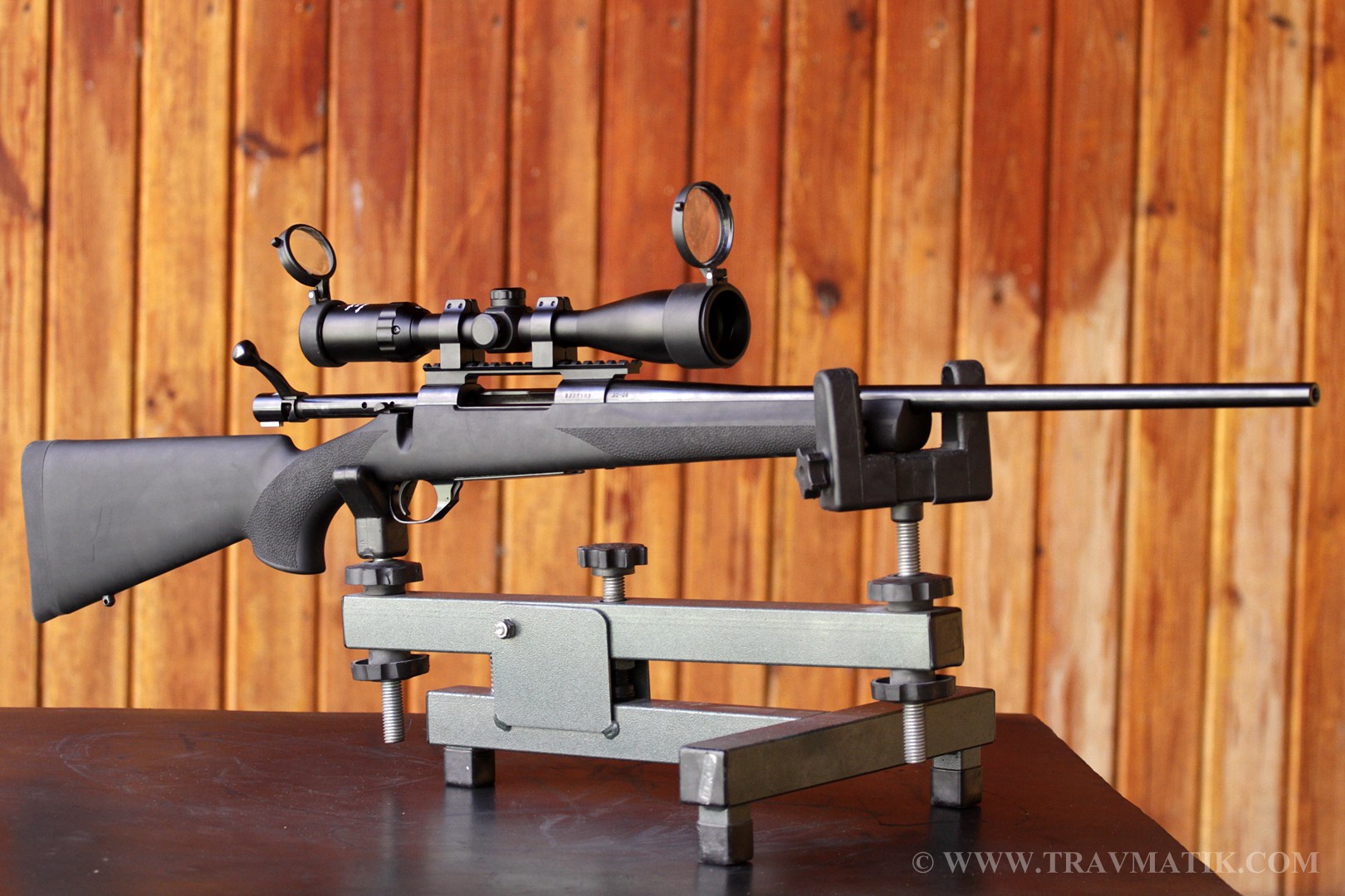

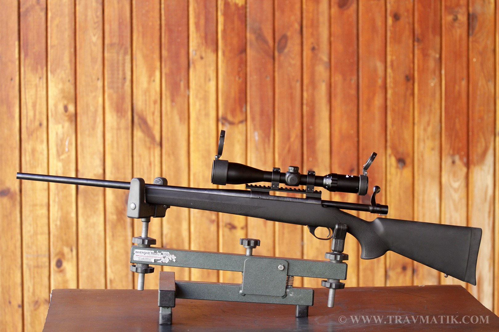

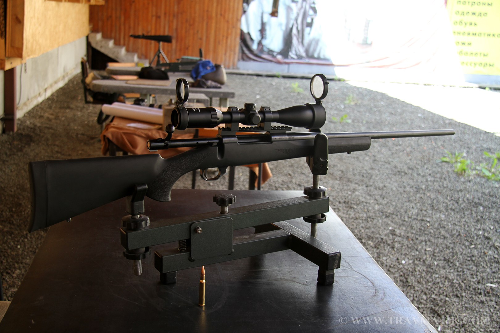

6. Охотничий карабин «Howa Hogue BLK STK» кал. 30-06
Карабин «Howa Hogue BLK STK» с продольно-скользящим затвором, выпускается для американского рынка в Японии. Канал ствола «Howa Hogue 1500» запирается на 2 массивных боевых упора, при повороте на 90 градусов. Затвор оснащен экстрактором «саковского» типа – отдельная подпружиненная деталь, одинаково надежно захватывающая фланец гильзы, как при магазинной подаче, так и при снаряжении по одному через окно ствольной коробки. Нижняя часть ресивера – плоская.
Трехпозиционный предохранитель расположен позади рукояти затвора: в крайнем заднем положении блокирует УСМ и затвор; в среднем – затвор разблокирован и винтовку можно зарядить либо разрядить, но УСМ все еще заблокирован; в крайнем переднем – оружие готово к стрельбе. Спуск «сухой» без предупреждения, с натяжением в 1200 грамм. Магазин повышенной емкости в 5 патронов – одно из достоинств этого карабина (в калибре 300 Win. Mag. – 3-х зарядный). Имеется «Pillar Bedding» – стяжные винты, фиксирующие ствольную коробку в ложе, без люфтов крепятся в алюминиевые втулки. Такой способ укладки ресивера гарантирует стабильность его положения, что выражается в повышенной кучности боя. Карабин «из коробки» стабильно показывает группы около 1 МОА (30 мм) по 5 выстрелам.
Ложа «Hogue OverMolded» изготовлена из специального полимера, приятна на ощупь и благодаря специальной фактуре на полупистолетной рукояти и цевье (так называемая «Cobblestone grip» — «булыжная мостовая»), удобна для хвата и удержания. Производитель утверждает, что материал ложи не восприимчив к оружейным смазкам и сольвентам. На приклад установлен резиновый затыльник-амортизатор; имеются антабки под погонный ремень.
