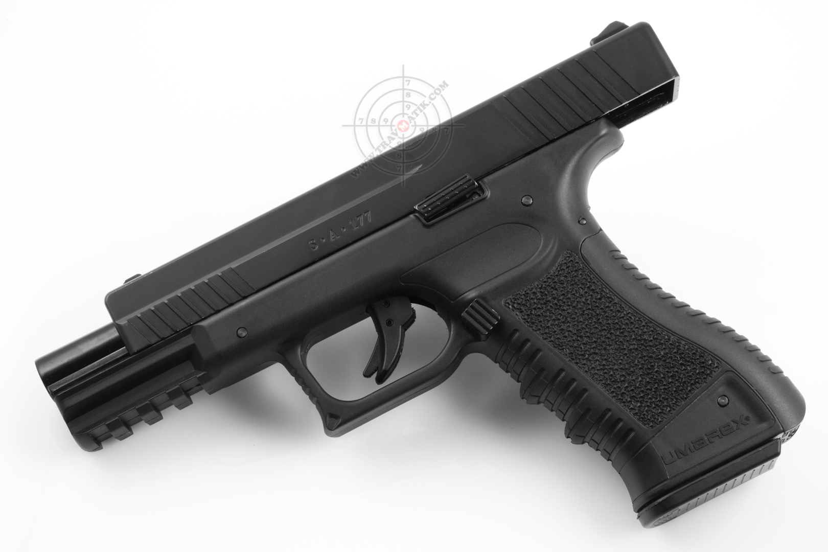

По своим габаритам пневматический пистолет «Umarex SA177» отлично подходит для отработки выноса и хвата теми стрелками, кто предпочитает пистолеты «Glock». Можно так же отрабатывать спуск, хотя у пневматической версии он отличается по характеру и усилию. У «Umarex SA177» ход более длинный, а усилие заметно больше (3.6 кг) чем у оригинального «Glock-17» (обычно 2.5 кг). Основной недостаток «Umarex SA177» состоит в наличии высоко выступающей кнопки предохранителя на правой стороне рамки. У оригинального пистолета «Glock» такой кнопки нет, поэтому может возникнуть проблема с подбором кобуры или придётся эту кнопку как-то срезать.

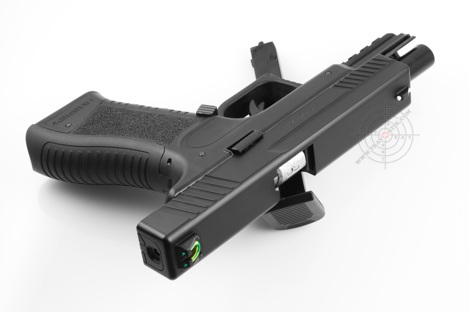

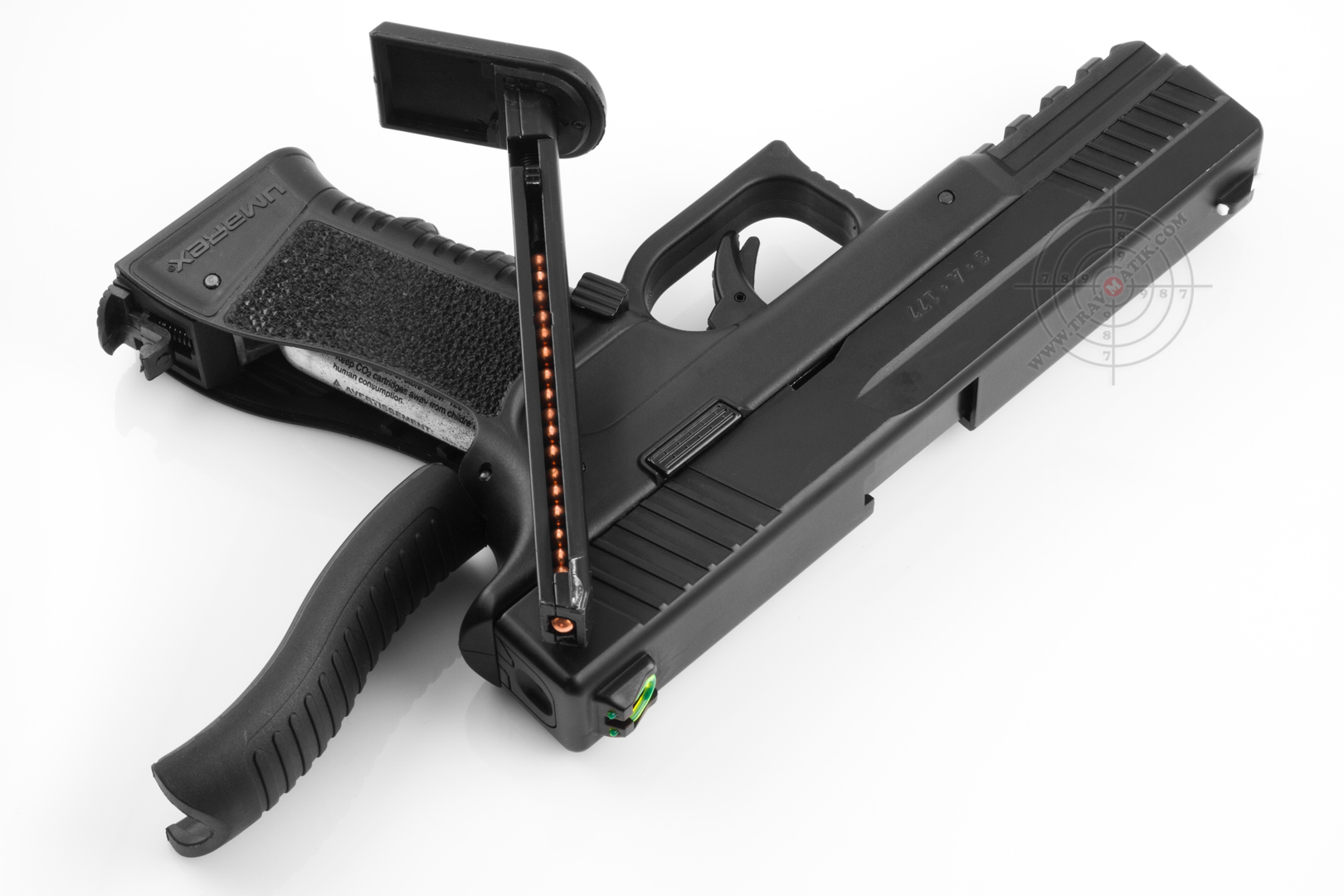

Качество изготовления пневматического пистолета «Umarex SA177» достаточно хорошее. Детали подогнаны хорошо, магазин выполнен из лёгкого сплава и имеет удобную систему заряжания. Ход затвора очень легкий, при снятии с затворной задержки затвор подаётся вперёд неестественно медленно и плавно. Затвор выполнен из лёгкого сплава. Магазин вмещает до девятнадцати шариков. Одного 12-ти граммового баллона CO2 хватает примерно на 80-т полноценных выстрелов. Далее мощность стремительно падает и работа системы BLOW-BACK стремится к нулю, вследствие чего затвор на затворную задержку после исчерпания зарядов не становится. После 100 выстрелов стрелять не комфортно и нужно менять баллончик на новый.
Прицельные приспособления удобные и яркие благодаря оптоволоконным вставкам, но их внешний вид совершенно иной, нежели у оригинального «Glock». Тем не менее, на удобстве прицеливания это никак не сказывается. На свежем баллоне CO2 пневматический пистолет «Umarex SA177» обеспечивает хорошую точность и кучность боя (см. видео ролик ниже). Средняя скорость шарика на расстоянии 1 метр от дульного среза составляет 120 метров в секунду, после 50-ти выстрелов скорость начинает постепенно падать. Максимальная зафиксированная хронографом скорость составляет чуть более 126 метров в секунду. Ствол пистолета «Umarex SA177» подвижный, выполнен из металла. Дульный срез имеет декоративную вставку, имитирующую полноценный боевой калибр.
В целом пневматический пистолет «Umarex SA177» достаточно приятная в обращении и качественная игрушка, которая если нет другого выхода, вполне подойдёт в качестве бюджетного варианта для отработки базовых навыков МКПС и ИДПА. Если говорить о развлекательной «стрельбе по пивным баночкам», то «Umarex SA177» идеальный вариант. Цена на «Umarex SA177» в зарубежных интернет магазинах колеблется от 55 до 60 долларов США. Отличное соотношение цены качества. В Украине и России, пистолет стоит примерно в два раза дороже и дешевле 100 долларов США его купить проблематично.
