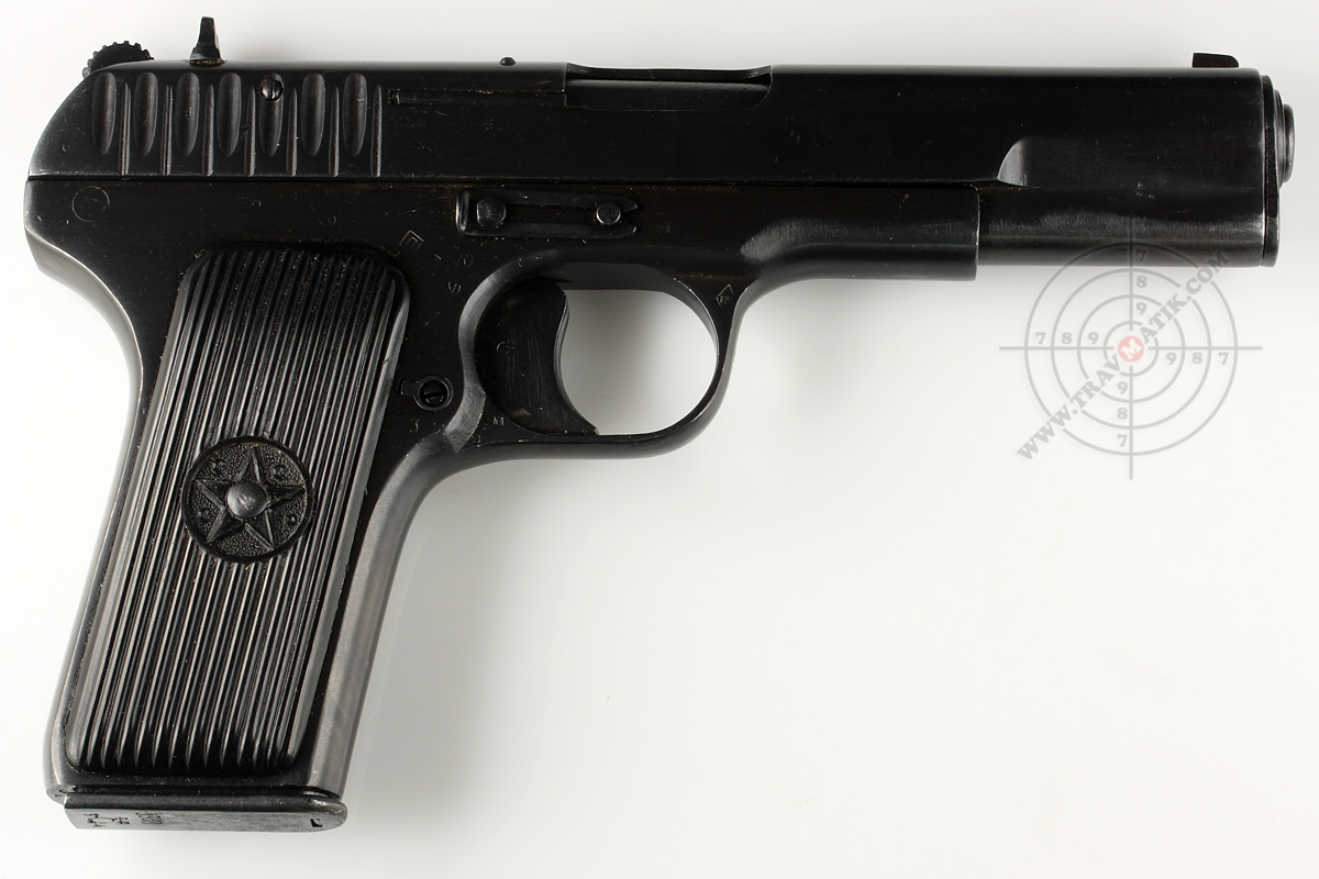

10 мая 2011«ТТ» — первый отечественный армейский самозарядный пистолет, разработанный в 1930 году советским конструктором Фёдором Васильевичем Токаревым. Пистолет «ТТ» был создан в результате ряда испытаний, проводившихся с середины 1920-х гг. с целью создания современного самозарядного оружия, которое должно было прийти на смену револьверу Нагана образца 1895 года. В целом конструкция пистолета «ТТ» повторяла схему знаменитого пистолета «Colt 1911», но имела отличие в виде блочного съемного УСМ. Серийное производство пистолета было развернуто на Тульском оружейном заводе, отсюда и наименование «ТТ» (Тула—Токарев).

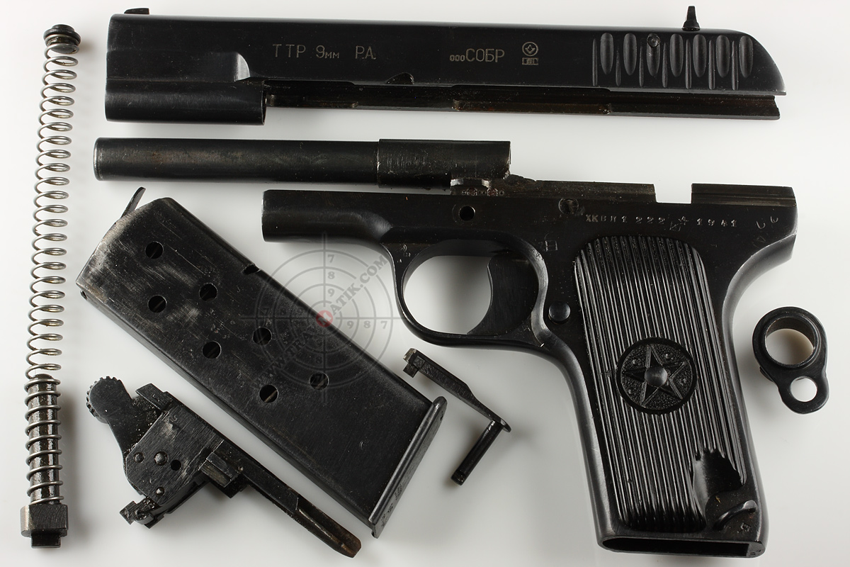

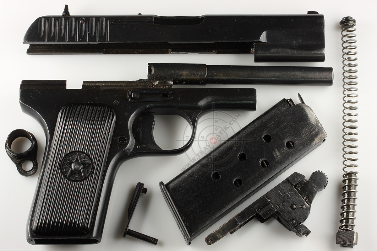

Донором для создания травматической версии, рассматриваемого нами пистолета «ТТР», послужил оригинальный боевой пистолет «ТТ» выпущенный в 1941 году. Переделку осуществило украинское предприятие ООО «СОБР», г. Дергачи, Харьковская обл. Конструкция травматической версии пистолета «ТТ» претерпела существенные изменения, даже порядок сборки-разборки «ТТР» отличается от оригинала.
В конструкции оригинального боевого пистолета «ТТ» использовалась отдача ствола с коротким ходом. Ствол травматического пистолета «ТТ-Р» наглухо приварен к рамке, причём достаточно «специфическим» образом. Ни о каком коротком ходе ствола речь не идёт. Внешний диаметр ствола составляет 12,3 мм. Внутренний диаметр ствола от дульного среза расточен до 7,1 мм на глубину 9 мм, далее внутренний диаметр сужен до 5,2 мм.
Ход затвора «ТТ-Р» ограничен, а затворная задержка имеет спиленный зуб. Остановка затвора происходит выступом подавателя магазина. После остановки затвора в таком положении, необходимо вручную оттянуть затвор и поставить его на затворную задержку, иначе извлечь магазин будет затруднительно. Направляющий стержень возвратной пружины имеет изменённую по сравнению с оригиналом конструкцию.

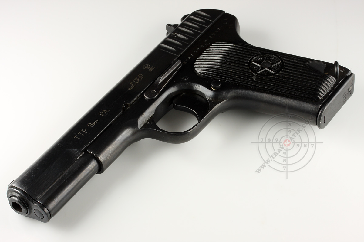

Технические характеристики травматического пистолета «ТТР»:
- Калибр 9 мм Р.А.
- Длина ствола 117 мм
- Длина пистолета 197 мм
- Высота пистолета 128 мм
- Ширина пистолета 30 мм
- Масса пистолета с магазином без патронов 0,850 кг
- Масса пистолета со снаряженным магазином 0,885 кг
- Практическая скорострельность 30 выстр./мин.
- Вместимость магазина, патронов 8 шт.
- Ударно-спусковой механизм куркового типа, одинарного (одиночного) действия, при нажатии на спусковой крючок происходит только спуск предварительно взведенного механизма (англ. Single Action, SA)
Ударно-спусковой механизм травматического пистолета «ТТ-Р» курковый, одинарного действия, выполнен в виде единого легкосъемного модуля. Предохранительных устройств нет. Прицел открытый, нерегулируемый. Оригинальные пистолеты «ТТ» пристреливались на дальность 25 метров. Щечки рукоятки — пластиковые, с крупным вертикальным рифлением. В нижней части рукоятки имеется антабка для пистолетного ремня. Пистолетный ремень и армейская кобура идут в комплекте с «ТТР». Однорядный коробчатый магазин переделан под патроны калибра 9 мм P.A. и имеет емкость 8 патронов. Защелка магазина кнопочная, расположена в основании спусковой скобы слева.
