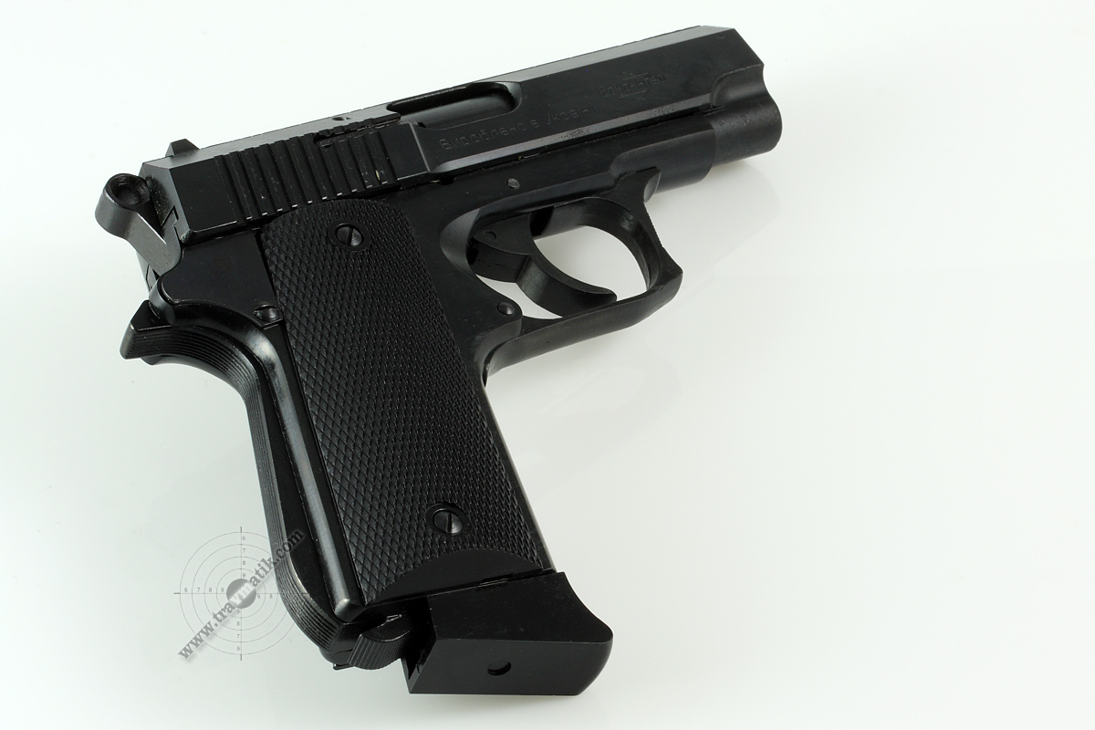

18.09.2010Травматический пистолет ЭРМА-490Р, выпускает ООО «ЭРМА-ИНТЕР», г. Киев, УКРАИНА. Визуально, если взглянуть на фото, пистолет похож на отдельные модификации армейских «КОЛЬТОВ», но в реальности он имеет гораздо меньшие габариты, а по конструкции не имеет с вышеупомянутыми «КОЛЬТАМИ» ничего общего. По своим габаритам травматический пистолет ЭРМА-490Р больше сопоставим с ПМ-образным травматикам, такими как «ВИЙ» и «ПМ-Т». Пистолет немного длиннее (на 23 мм) и выше (на 29 мм) пистолета МАКАРОВА.
Габариты и эргономика травматика ЭРМА-490Р находятся на должном уровне. Пистолет удобно лежит в руке, проблем со скрытым ношением не возникает.

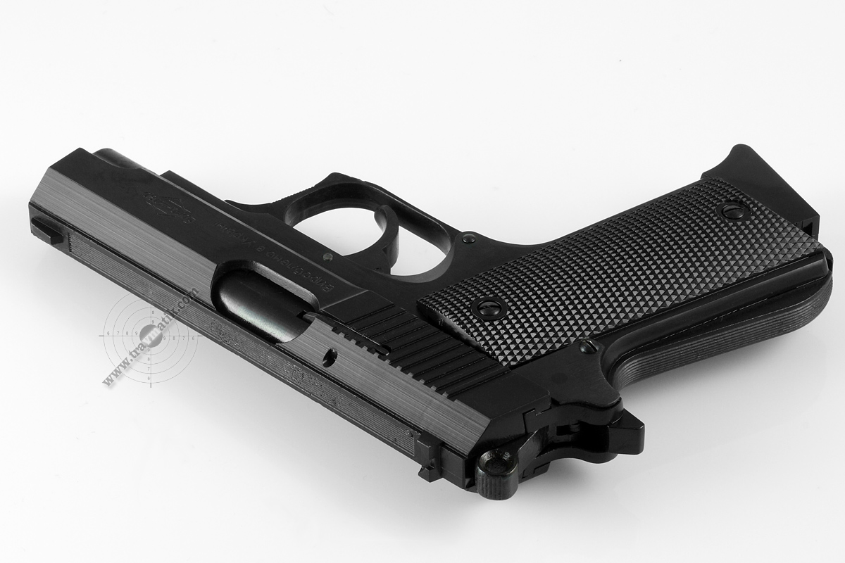

Практически все детали пистолета ЭРМА-490Р изготовлены из ЦАМ-а. Даже при визуальном осмотре, особенно это касается затвора, видно, что качество литья оставляет желать лучшего. При этом перебрав несколько экземпляров пистолета, можно найти более-менее достойный вариант исполнения. Ствол пистолета изготовлен из стали и имеет внутренний диаметр 6.4 мм.
В эксплуатационных документах к пистолету указано, что средний полный ресурс пистолета составляет 5000 выстрелов, естественно маломощными сертифицированными патронами. Более мощные патроны использовать в паре с ЭРМА-490Р нежелательно, а с отдельными экземплярами, учитывая разброс в качестве литья, просто опасно.

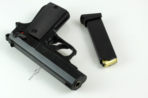

Технические характеристики травматического пистолета «ЭРМА-490Р»:
- Калибр 9 мм Р.А.
- Длина ствола 98 мм
- Длина пистолета 160 мм
- Высота пистолета 128 мм
- Ширина пистолета 28 мм
- Масса пистолета с магазином без патронов 0,610 кг
- Масса пистолета со снаряженным магазином 0,660 кг
- Практическая скорострельность 20 выстр./мин.
- Вместимость магазина, патронов 7 шт.

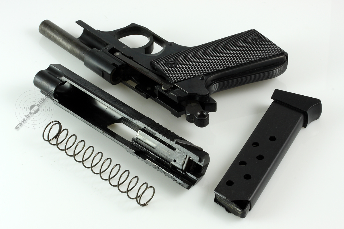

Схема разборки пистолета ЭРМА-490Р достаточно простая, как и у пистолета МАКАРОВА (ПМ). Отгибается вниз спусковая скоба, фиксирующая затвор на раме, затем затвор разделяется с рамой и снимается через ствол.
