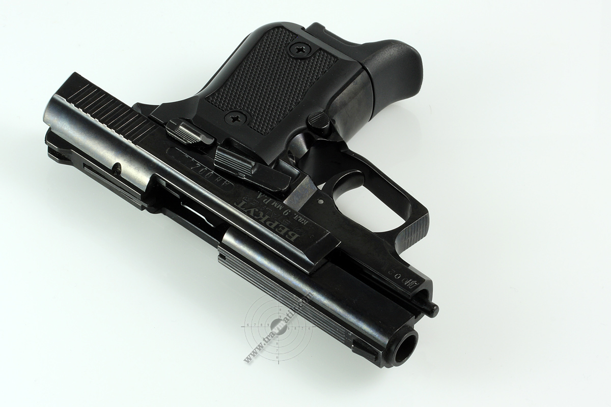

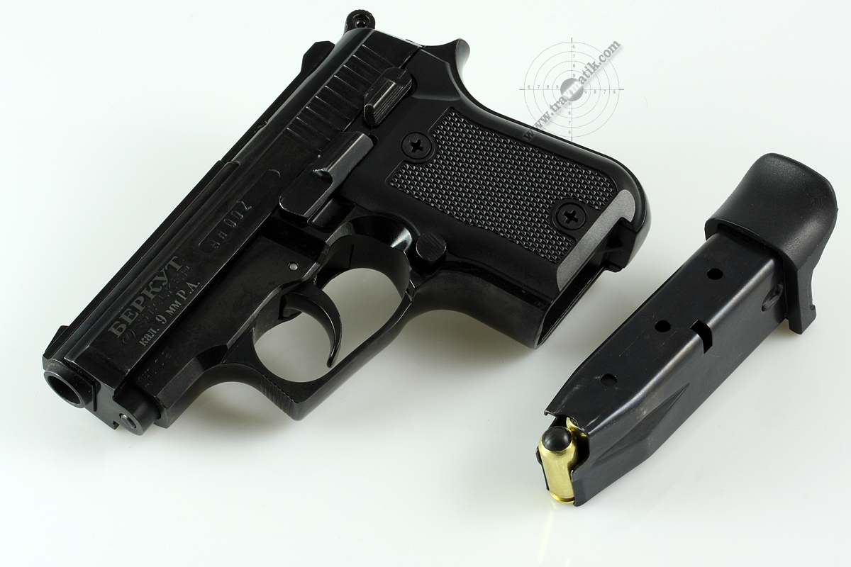

22 мая 2010Травматический пистолет «Беркут-Stalker» от СП ООО «БЕРКУТ», как и ранее рассмотренный нами пистолет «SAFARI MINI» (САФАРИ МИНИ) от компании «ЛАТЭК», является одним из самых малогабаритных автоматических пистолетов калибра 9 мм P.A. Пистолет был разработан компанией «Target Technologies LLC», головной офис которой находится в городе Оклахома США, а производственные мощности расположены в Турции на базе завода «ATAK ARMS». Боевых аналогов пистолета «Беркут-Stalker» не существует, хотя внешнее сходство с некоторыми нарезными «компактами» конечно присутствует. На украинском рынке пистолет впервые появился в июле 2008 года.

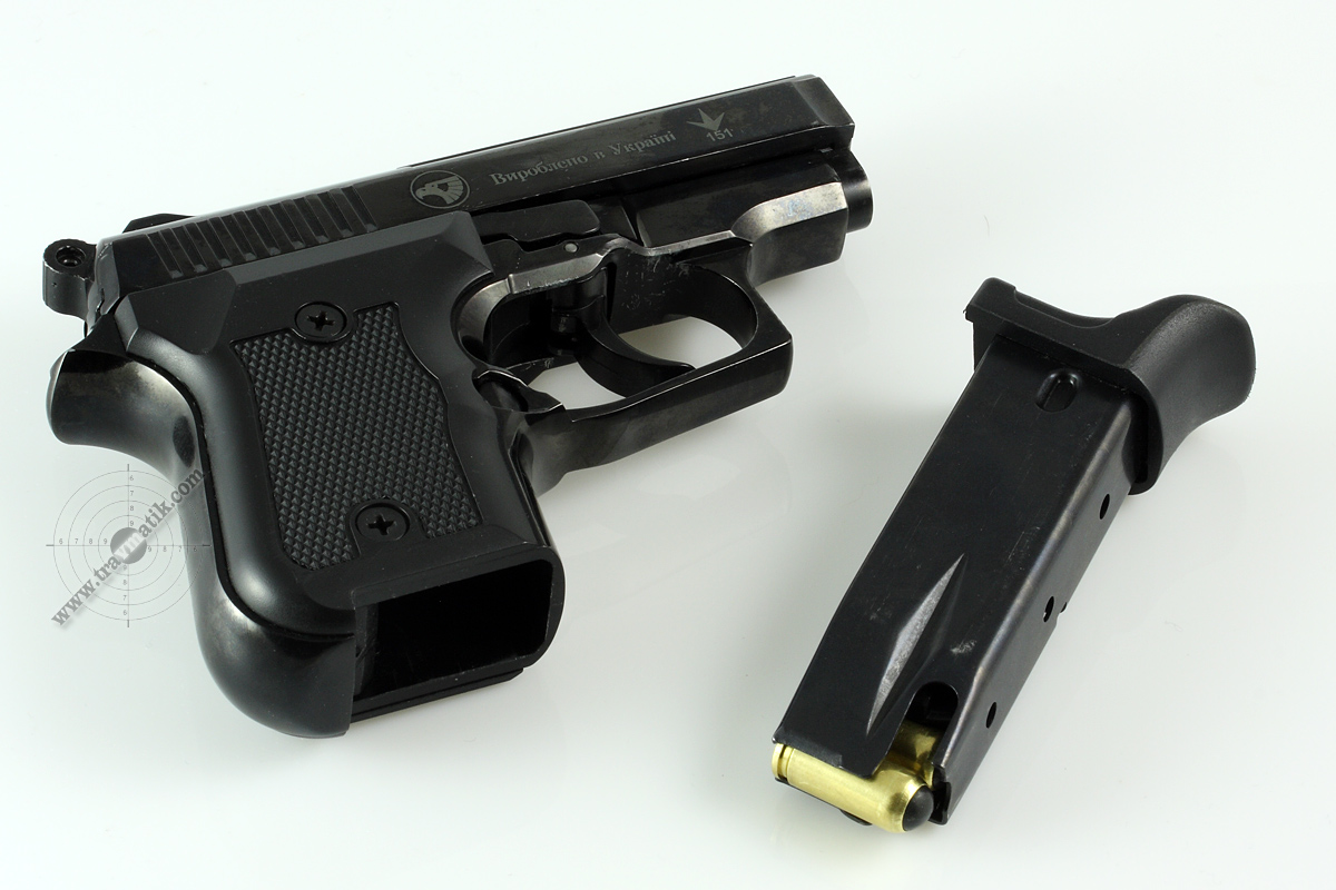

Если внимательно взглянуть на конструкцию пистолета «Stalker», то легко заметить, что «Беркут-Stalker» и «Беркут-Streamer» практически братья близнецы и по большому счёту отличаются, лишь габаритами и вместимостью магазина. Сталкер имеет двухрядный 10-ти зарядный магазин, в то время как у большого брата «Беркут-Streamer» вместимость магазина составляет 14 патронов. Вес пистолета с полностью снаряжённым магазином составляет на более 700 грамм. Травматический пистолет «Беркут-Stalker» выпускался только в чёрном цвете и по информации производителя на момент написания статьи производство пистолета уже прекращено, хотя в продаже он ещё встречается.

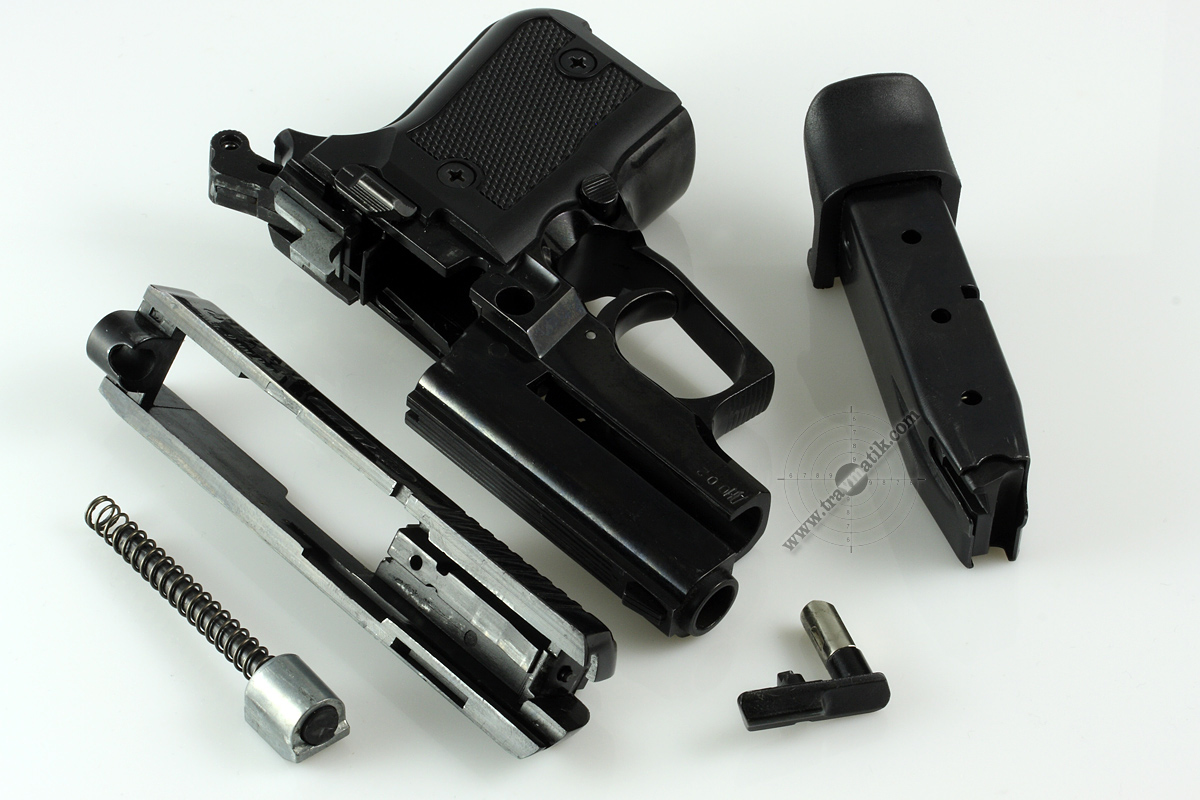

В конструкции пистолета «Беркут-Stalker» широко используются лёгкие сплавы (ЦАМ). Затвор пистолета имеет стальной каркас, залитый легкосплавным металлом и усиленный стальными вставками, рамка же полностью изготовлена из ЦАМ-а. Внутренняя поверхность канала ствола на участке максимального давления пороховых газов (казённая часть) стальная. Внешняя и дульная части ствола тоже изготовлены из ЦАМ-а. В ударно спусковом механизме полностью стальной только ударник, остальные части УСМ лёгкие сплавы. Информация о стальном каркасе и армировании была предоставлена производителем, проверить самостоятельно, как реализовано такое усиление конструкции мы не в состоянии.
Конструкция внутренней части ствола пистолета «Беркут-Stalker» не совсем обычна для украинского рынка устройств для отстрела резиновых пуль. В стволе присутствуют два противоположно расположенных выступа (в народе «зубы») и несколько цилиндрических участков, диаметр последнего из которых равен 10 мм. По мнению представителей производителя, в момент прохождения препятствия (выступа) аккумулируется энергия порохового заряда, а проходя цилиндрический участок, резиновая пуля летит не касаясь стенок, что обеспечивает устойчивую работу автоматики пистолета, а прямой участок стабилизацию пули и отличную кучность.
Технические характеристики травматического пистолета «Беркут-Stalker»:
- Калибр 9 мм Р.А.
- Длинна ствола 70 мм
- Длинна пистолета 140 мм
- Высота пистолета 109 мм
- Ширина пистолета 35 мм
- Масса пистолета с магазином без патронов 0,650 кг
- Масса пистолета со снаряженным магазином 0,700 кг
- Практическая скорострельность 30 выстр./мин.
- Вместимость магазина, патронов 10 шт.

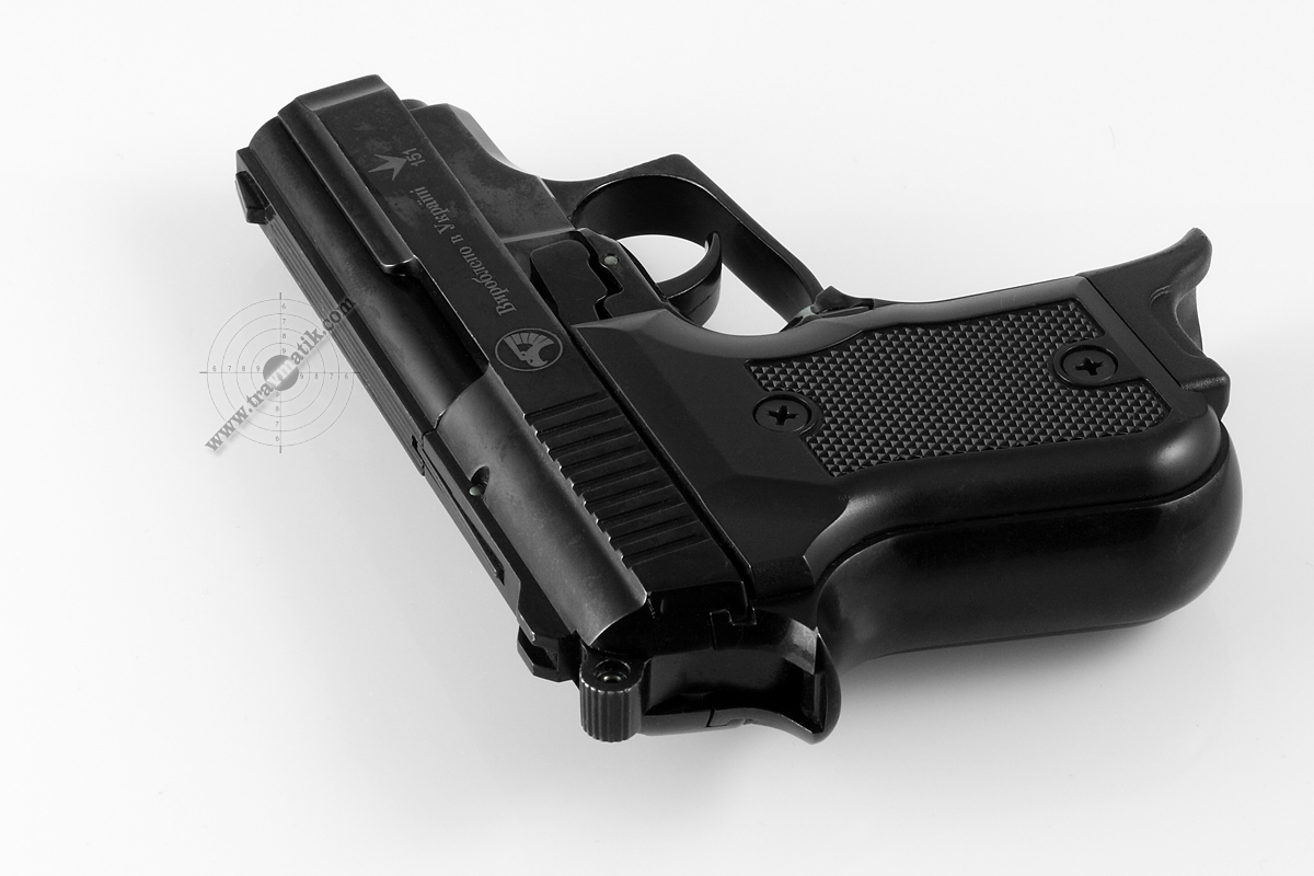

Ударно-спусковой механизм пистолета «Беркут-Stalker» курковый, двойного действия (самовзводный). В конструкции предусмотрен ручной предохранитель, расположенный на левой стороне рамки, над щечкой рукоятки. Питание патронами осуществляется из отъемного двухрядного коробчатого магазина, защелка магазина расположена в основании спусковой скобы.
Автоматика пистолета «Беркут-Stalker» работает по принципу свободного затвора. При выстреле резиновая пуля летит вперед, а гильза своим донцем толкает затвор назад. Происходит откат затвора, экстракция стреляной гильзы, а также одновременный взвод курка. Под действием возвратной пружины, на обратном ходе затвора происходит досыл нового патрона из магазина, и пистолет готов к следующему выстрелу. Заявленный производителем ресурс пистолета составляет 3000 выстрелов.
Основным преимуществом пистолета «Беркут-Stalker» являются, конечно же, его компактные размеры и хорошая вместимость магазина при малых габаритах пистолета в целом. К недостаткам можно отнести большую толщину корпуса 35 мм (плата за многозарядность) и выступающие части на боковых поверхностях пистолета, которые могут вызывать некоторые неудобства при скрытом ношении. В данном аспекте комфортность скрытого ношения более крупного по габаритам пистолета ПСМ-Р выше. Размер и форма рукояти, а также конструкция пятки магазина не могут обеспечить удобный хват – такова плата за компактность.
