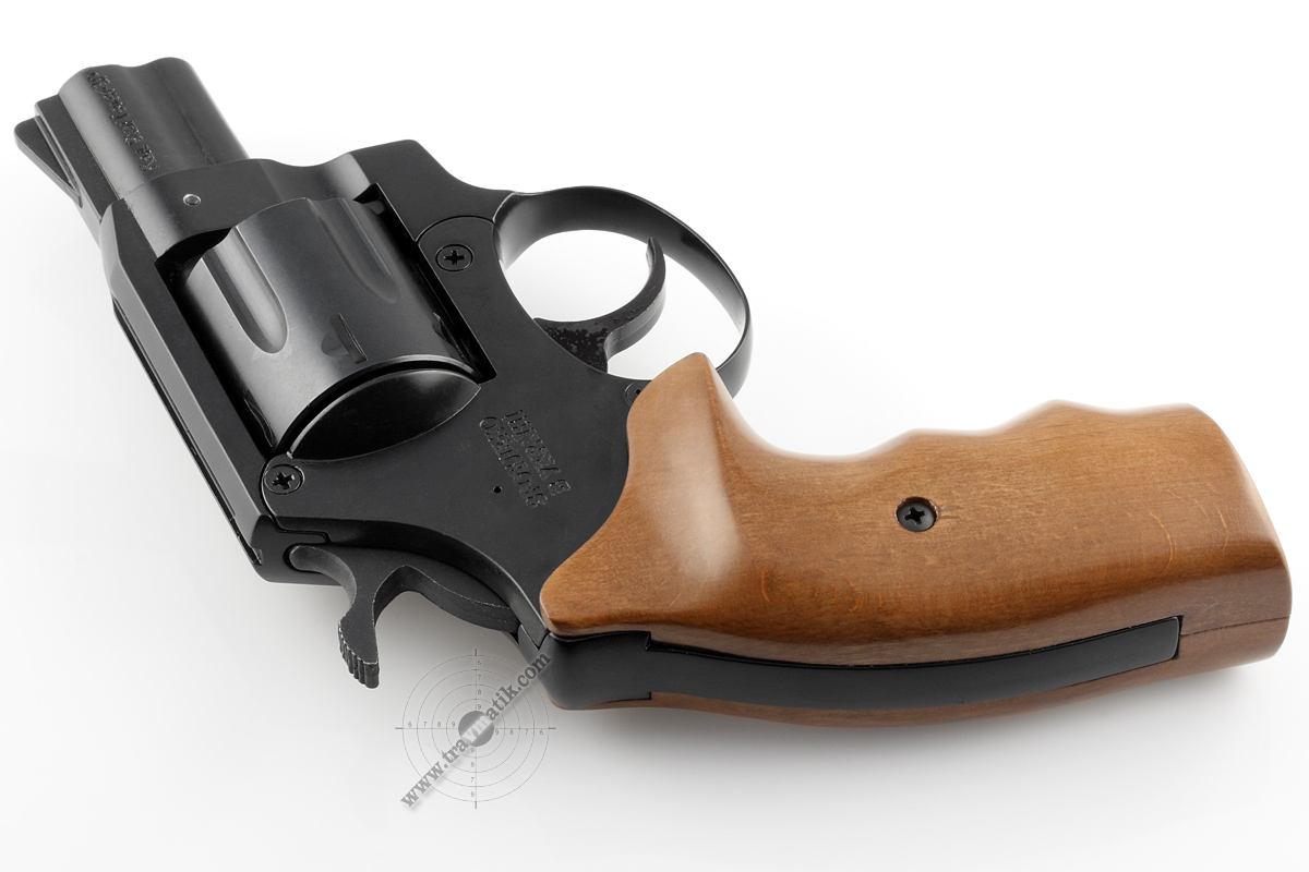

07.04.2010Травматический револьвер «SAFARI 820G» (САФАРИ 820G) с 1999 года выпускает ООО «ЛАТЭК», г. Харьков, УКРАИНА. Как и рассмотренный нами ранее револьвер «Шмайсер АЕ820G», который появился на свет на четыре года позже чем «SAFARI 820G», сегодняшний участник обзора является модификацией боевого легкосплавного револьвера «HOLEK mod.820» чешской фирмы «ALFA-PROJ».

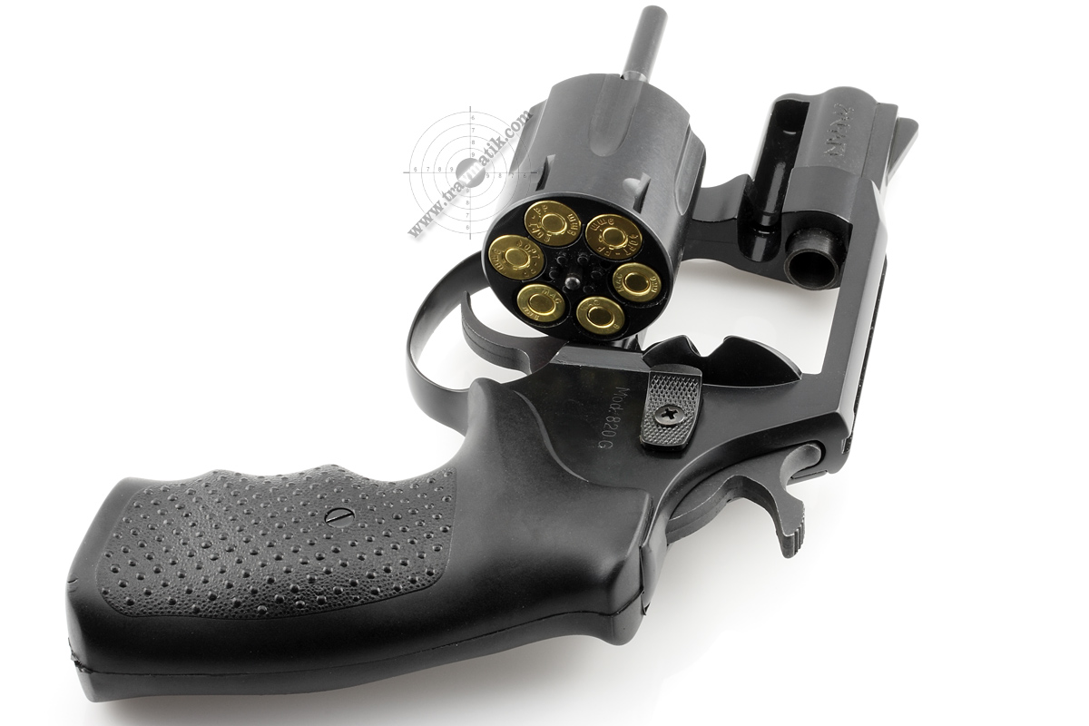

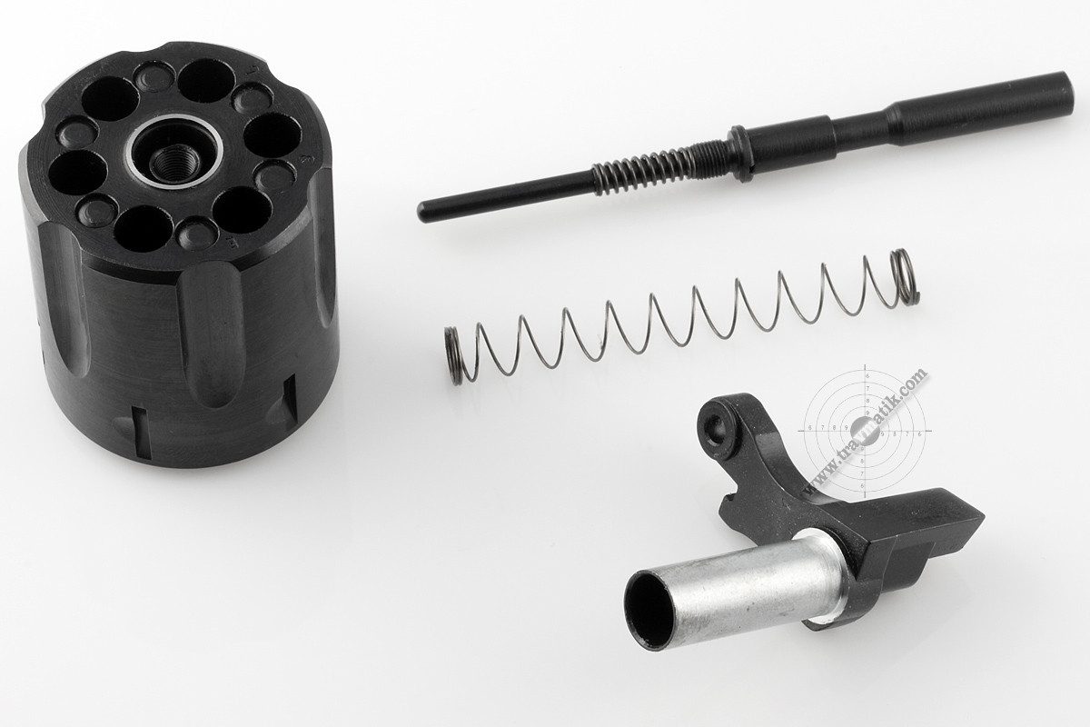

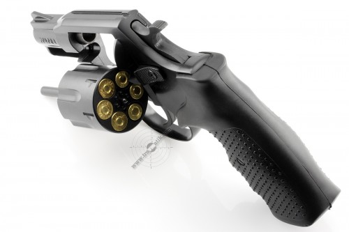

Не смотря на 100%-е внешнее сходство обоих украинских травматиков, у «SAFARI 820G» есть два достаточно значительных на наш взгляд отличия, связанных с барабаном оружия. Во-первых, он изготовлен из стали (в старых версиях из сплава), во-вторых, он «всеяден» и новый «SAFARI» может снаряжаться не только револьверными патронами, но и обычными пистолетными калибра 9 мм. P.A. (пистолетным 9х22 и револьверным 9х17).
Стальной барабан, рассчитанный под два типа патронов, является фирменной разработкой ООО «ЛАТЭК». Барабан откидной, левосторонний, с центральным экстрактором, вращается против часовой стрелки и рассчитан на 6 патронов.

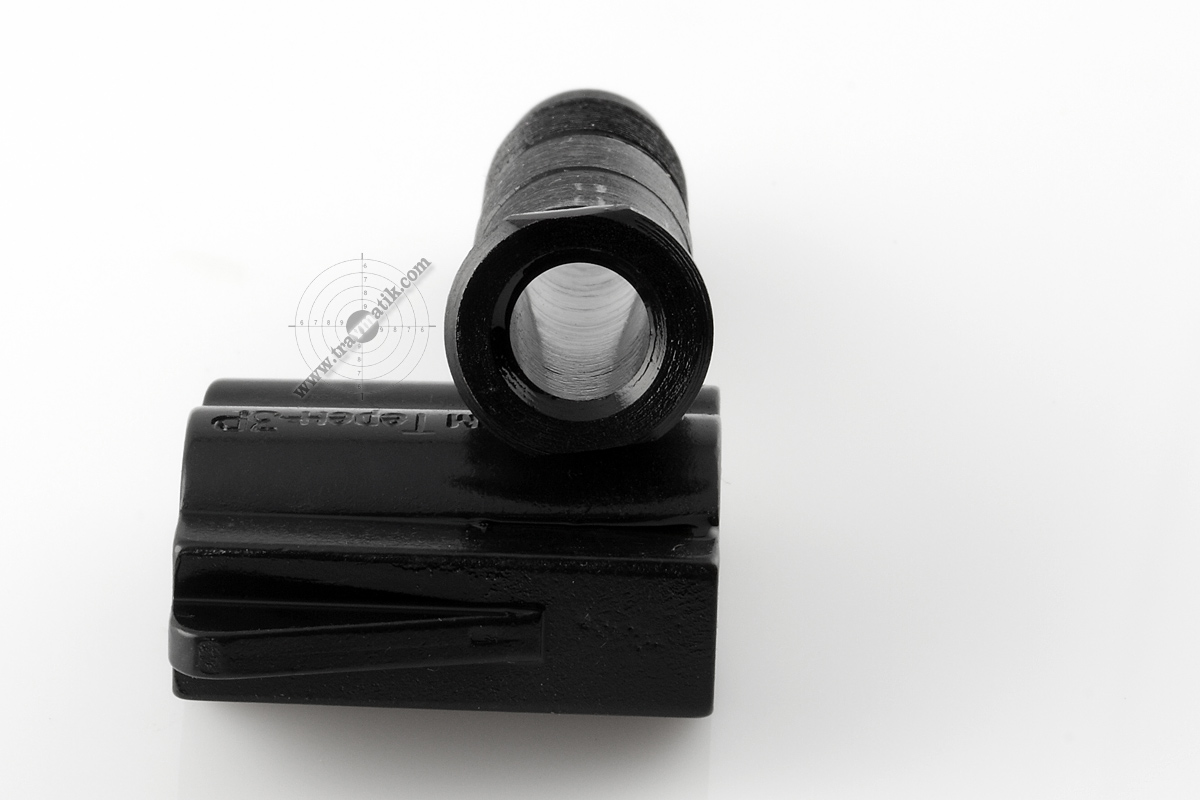

Часть деталей револьвера «SAFARI 820G» поставляются из Чехии, УСМ и ствол изготовляются на производственных мощностях ООО «ЛАТЭК». Внутренний диаметр ствола травматического револьвера «SAFARI 820G» составляет 7.5 мм (ранние версии до 2004 года 9 мм), длина 51 мм. «ЛАТЭК» так же самостоятельно изготовляет несколько видов деревянных рукояток для револьвера.

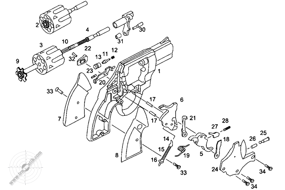

Взрыв-схема травматического револьвера «SAFARI 820G».
| 1. Корпус со стволом 2. Барабан в сборе 3. Барабан 4. Ось экстрактора 5. Спусковой крючок 6. Курок 7. Левая накладка 8. Правая накладка 9. Экстрактор 10. Пружина экстрактора 11. Боек 12. Пружина бойка 13. Втулка бойка 14. Толкатель курка 15. Боевая пружина 16. Шайба 4,3 17. Штифт 4х12 (2 шт.) | 18. Собачка 19. Пружина спускового крючка 20. Задвижка барабана 21. Предохранитель курка 22. Клавиша задвижки барабана 23. Пружина задвижки барабана 24. Щечка 25. Толкатель собачки 26. Пружина толкателя 27. Фиксатор барабана 28. Пружина фиксатора 29. Кран барабана 30. Ось крана 31. Втулка 32. Винт М3х6 33. Винт М3х10 (4 шт.) 34. Винт М3х12 (2 шт.) |

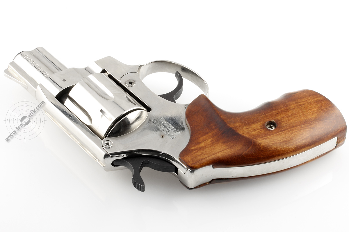

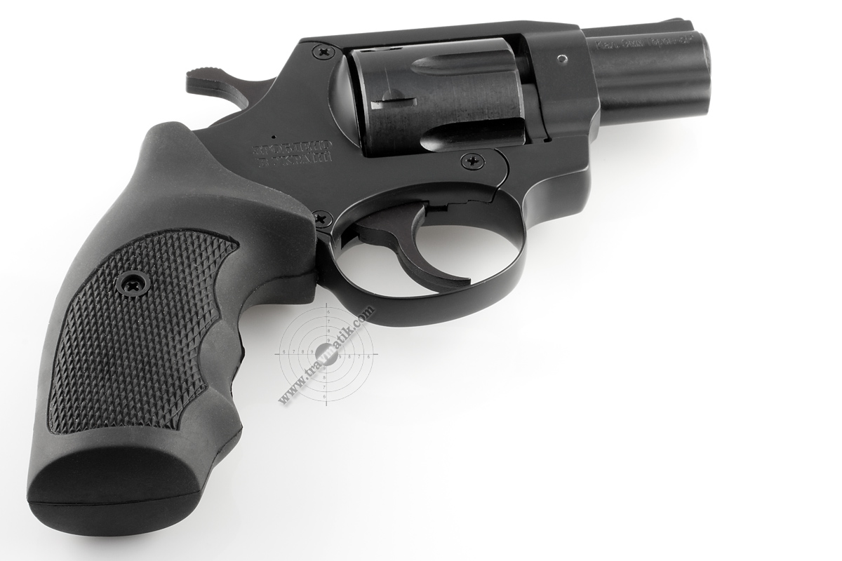

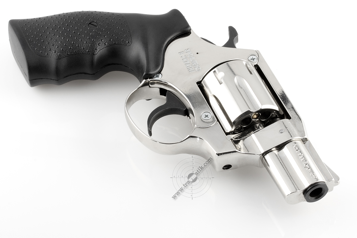

Травматический револьвер «SAFARI 820G» выпускается в «вороненом» и никелированном исполнении с различными вариантами исполнения рукояти – орех, бук, пластик и плотная резина с металлическими вставками внутри. Конструктивно револьвер состоит из трех основных деталей (рамки, ствола, вращающегося барабана с центральным экстрактором) и ударно-спускового механизма.

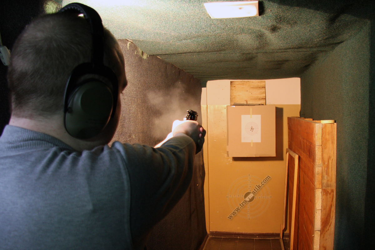

Тестовый отстрел пистолетных травматических патронов «МАС» из револьвера «SAFARI 820G» через хронограф ИБХ-731 показал среднюю скорость полёта пули на расстоянии 1.5 метра от дульного среза 420 м\с, энергетика 61,74 Дж и скорость 370 м\с на расстоянии 3.5 метра, энергетика 47,91 Дж.
Отстрел тех же самых патронов в аналогичных условиях из пистолета «Форт-12Р», который мы регулярно используем для теста патронов, показал среднюю скорость полёта пули на расстоянии 1.5 метра от дульного среза 376 м\с, энергетика 49,48 Дж. Скорость полёта пули на расстоянии 3.5 метра составила 339 м\с, энергетика 40,22 Дж.
Полученные данные свидетельствуют о том, что при использовании сертифицированного патрона «МАС», на расстояниях от 1.5 до 3.5 метров от дульного среза до цели, револьвер «SAFARI 820G» немного выигрывает у пистолета «Форт-12Р». Можно предположить, что дело в существенно разнящихся внутренних диаметрах стволов, у тестового ФОРТА — 5,6 мм, у САФАРИ – 7.5 мм, но это лишь наши предположения.
