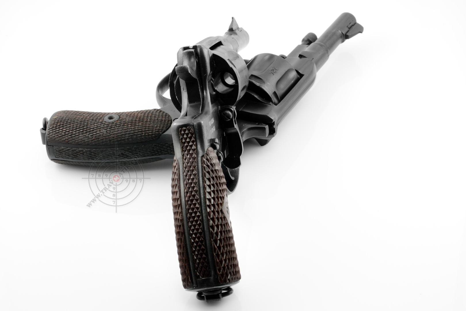

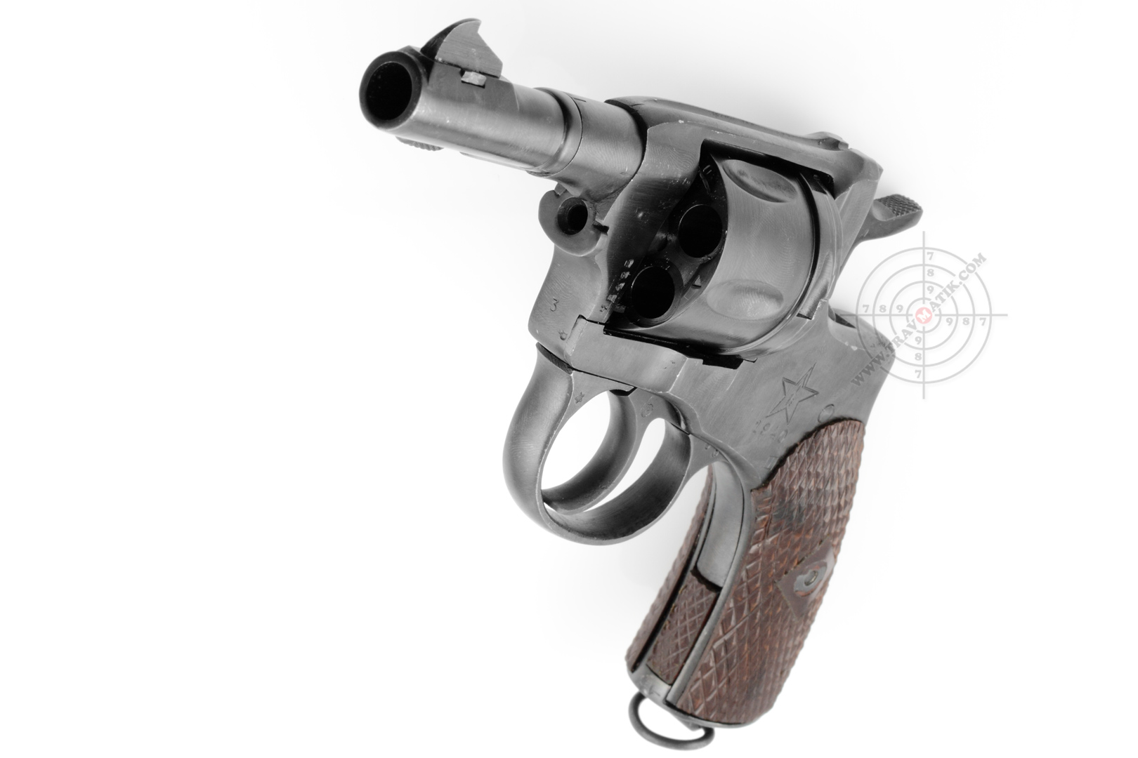

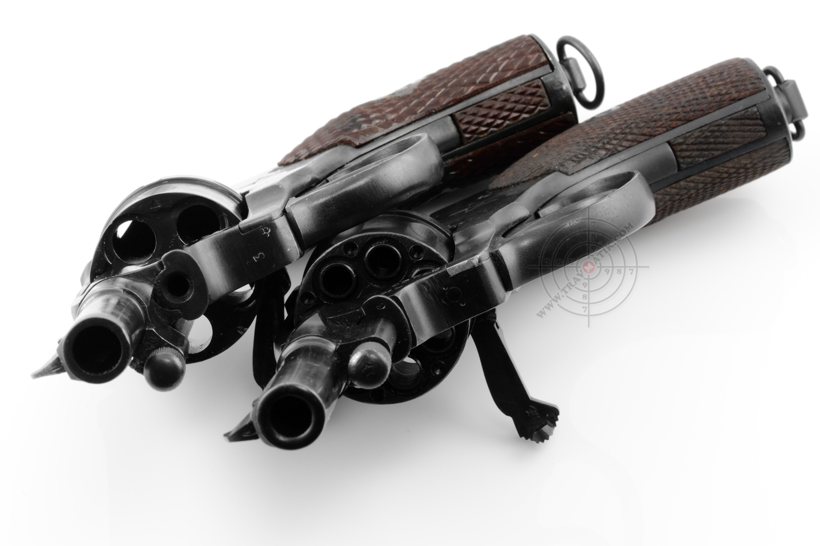

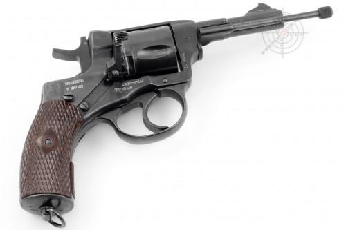

20.08.2012Представляем вашему вниманию так называемый травматический «Наган 45-го» калибра. Револьвер выполнен на базе обычной версии боевого «Нагана», и не смотря на укороченный ствол к коллекционным версиям оригинального «Укороченного револьвера», именуемого в народе «Командирский Наган», «Укороченный Наган» и «Наган для НКВД» никакого отношения не имеет. Производитель просто заменил ствол на более короткий. Травматический револьвер «СКАТ-1РкМ» вышел в относительно новом для украинского рынка калибре «.45 RUBBER». В настоящее время на рынке доступен только один вид патронов в данном калибре, это «ФОРТ-Т .45 RUBBER».
Все детали травматического револьвера «СКАТ 1РкМ .45 RUBBER» выполнены из оружейной стали. Накладки на рукоять деревянные. Прицельные приспособления состоят из целика с прицельной прорезью на верхней части рамы и мушки в передней части ствола. Длина ствола укороченного травматического револьвера составляет 88 мм. Ствол револьвера в районе дульного среза имеет внутренний диаметр 9.48 мм, внешний диаметр 13.35 мм. При выстреле из травматического револьвера «СКАТ-1РкМ» какая либо отдача не ощущается вообще, а звук выстрела очень тихий, субъективно немного громче чем у револьверов под патрон «Флобера».
Из-за большого диаметра патронов «ФОРТ-Т .45 RUBBER», производителям травматического револьвера «СКАТ-1РкМ» пришлось разработать совершенно новый барабан, т.к. адаптация родного барабана «Нагана» под данный патрон была невозможна. Новый барабан имеет пять камор, с входным диаметром 11.46 мм и выходным 9.5 мм. Как мы не пытались снять барабан у нас не получилось. Возникло ощущение что в данной версии револьвера он не съёмный или же снимается не известным нам способом.
Ударно спусковой механизм (УСМ) травматического револьвера «СКАТ 1РкМ .45 RUBBER» курковый, двойного действия. Боек шарнирно установлен на курке, боевая пружина — пластинчатая, размещена в рукоятке. Шептало выполнено заодно со спусковым крючком. Предохранитель отсутствует, но при не нажатом спусковом крючке специальная деталь не позволяет бойку соприкасаться с капсюлем. Спусковой крючок обеспечивает стопорение барабана от вращения. При взведении курок приводит также в действие специфический замочный механизм, сдвигающий барабан револьвера вперед, после чего конусы втулки ствола и камор барабана прилегают практически вплотную.
Тестовый отстрел патронов «ФОРТ-Т .45 RUBBER» на расстоянии 1.5 метров от дульного среза показал среднюю скорость полёта резиновой пули (шарика) – 225 метров в секунду, соответственно энергетика составила 36,7 Дж. С точностью и кучностью проблем нет.
