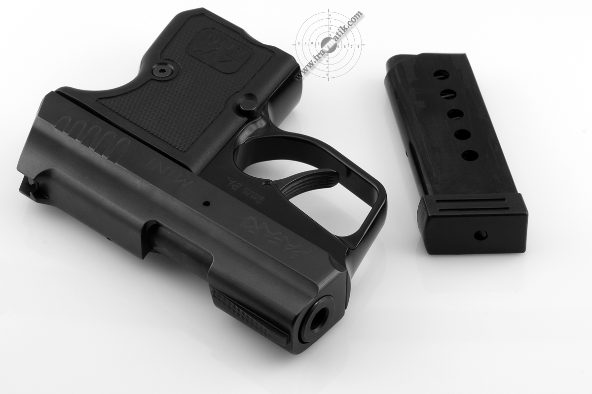

29.03.2010Травматический пистолет «SAFARI MINI» (САФАРИ МИНИ) выпускает украинская компания «ЛАТЭК», производственные мощности которой расположены в г. Харьков. Прототипом для нового оружия активной самообороны несмертельного действия стал самый маленький автоматический пистолет калибра 9 мм (9х17, 9х18) в мире – «ZVI Kevin» чешской компанией «Zbrojovka Vseti’n-IDENT» (ZVI). В России выпускается внешне похожий газовый пистолет с возможностью стрельбы патронами с резиновой пулей «WASP-R», который так же разработан на базе «ZVI Kevin». Несмотря на внешнее сходство травматиков «SAFARI MINI» и «WASP-R», это два совершенно разных пистолета.

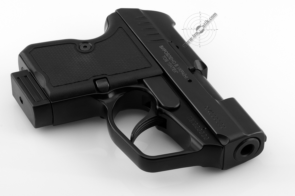

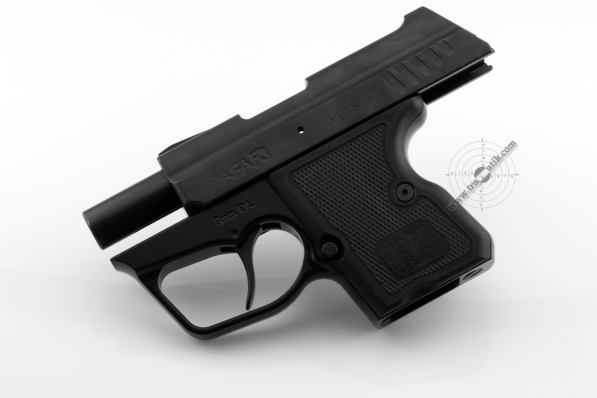

Украинский травматический пистолет «SAFARI MINI» предназначен для поражения противника на коротких дистанциях и представляет собой компактное оружие самообороны скрытого ношения. Пистолет не имеет ручного предохранителя, а конструкция допускает безопасное ношение оружия с патроном в патроннике, что существенно облегчает его применение в экстремальных ситуациях.

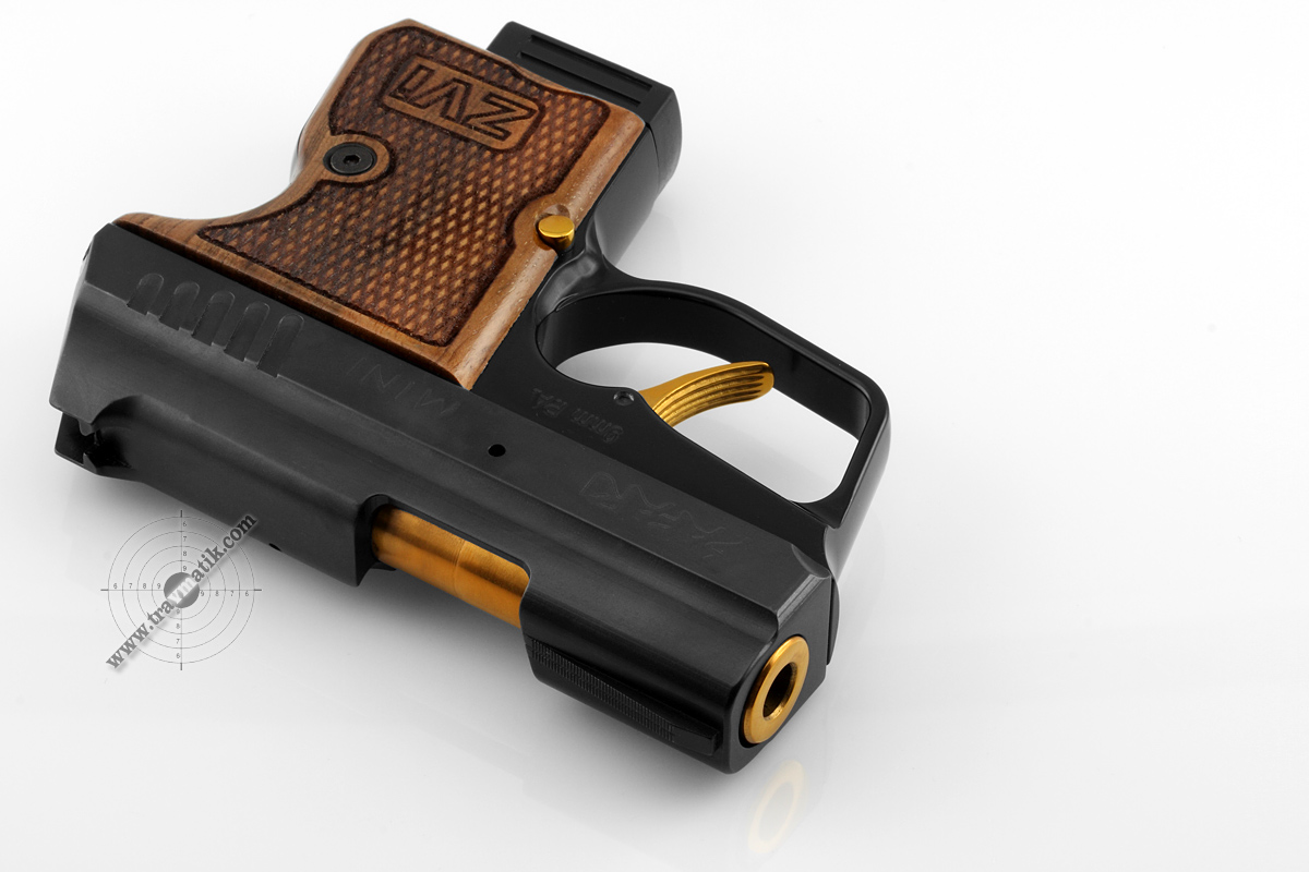

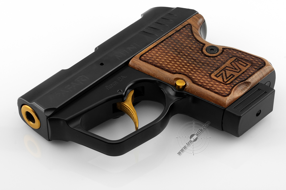

ООО «ЛАТЭК» выпускает травматический пистолет «SAFARI MINI» в трёх вариантах оформления – базовая модель чёрного цвета с пластиковыми накладками на рукоять, с накладками из дерева и самая дорогая модель с позолоченными элементами и накладкой из орехового дерева.

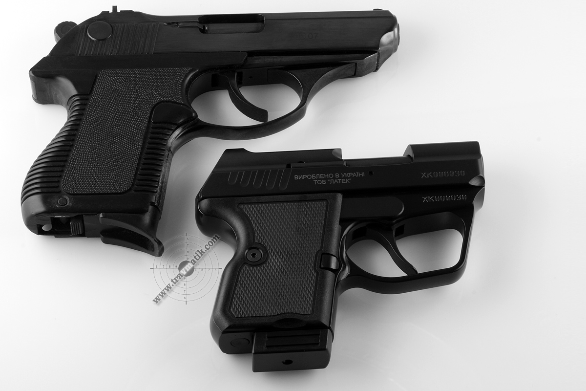

Размеры «SAFARI MINI» настолько компакты, что пистолет легко умещается в ладони взрослого человека. Вес пистолета со снаряжённым магазином составляет всего 390 грамм. Малые размеры и вес обеспечивают удобство скрытого ношения даже летом, при этом использовать какую либо специальную кобуру вовсе не обязательно.

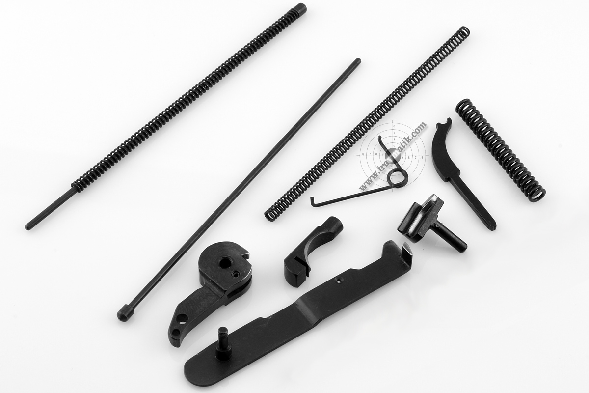

Автоматика пистолета «SAFARI MINI» работает по принципу свободного затвора. При выстреле резиновая пуля двигается по стволу вперед, а гильза своим донцем толкает затвор назад. Происходит откат затвора и экстракция стреляной гильзы. Под действием возвратной пружины, на обратном ходе затвора происходит досыл нового патрона из магазина, и пистолет готов к следующему выстрелу.

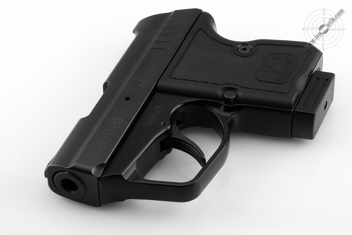

Травматический пистолет «SAFARI MINI» имеет ударно спусковой механизм (УСМ) двойного действия типа DAO (англ. Double Action Only, только самовзводом). Самовзвод и спуск происходит при каждом нажатии на спусковой крючок. Считается, что оружие с таким механизмом не нуждается в предохранителе, так как выстрел может произойти только при полном выжимании спускового крючка, а снижением точности стрельбы во многих практических случаях можно пренебречь. К такому положению дел необходимо привыкнуть, особенно если вы уже имеете опыт обращения с другими пистолетами с УСМ двойного действия, где возможен предварительный или автоматический взвод курка, обеспечивающий более мягкий спуск.
Емкость магазина травматического пистолета «SAFARI MINI» составляет 6 патронов, но при желании оружие может использоваться с удлиненным 8-зарядным магазином. Магазин металлический с пластмассовым удлинителем.

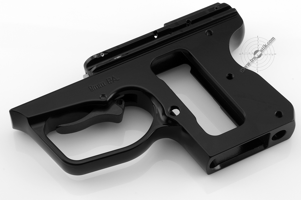

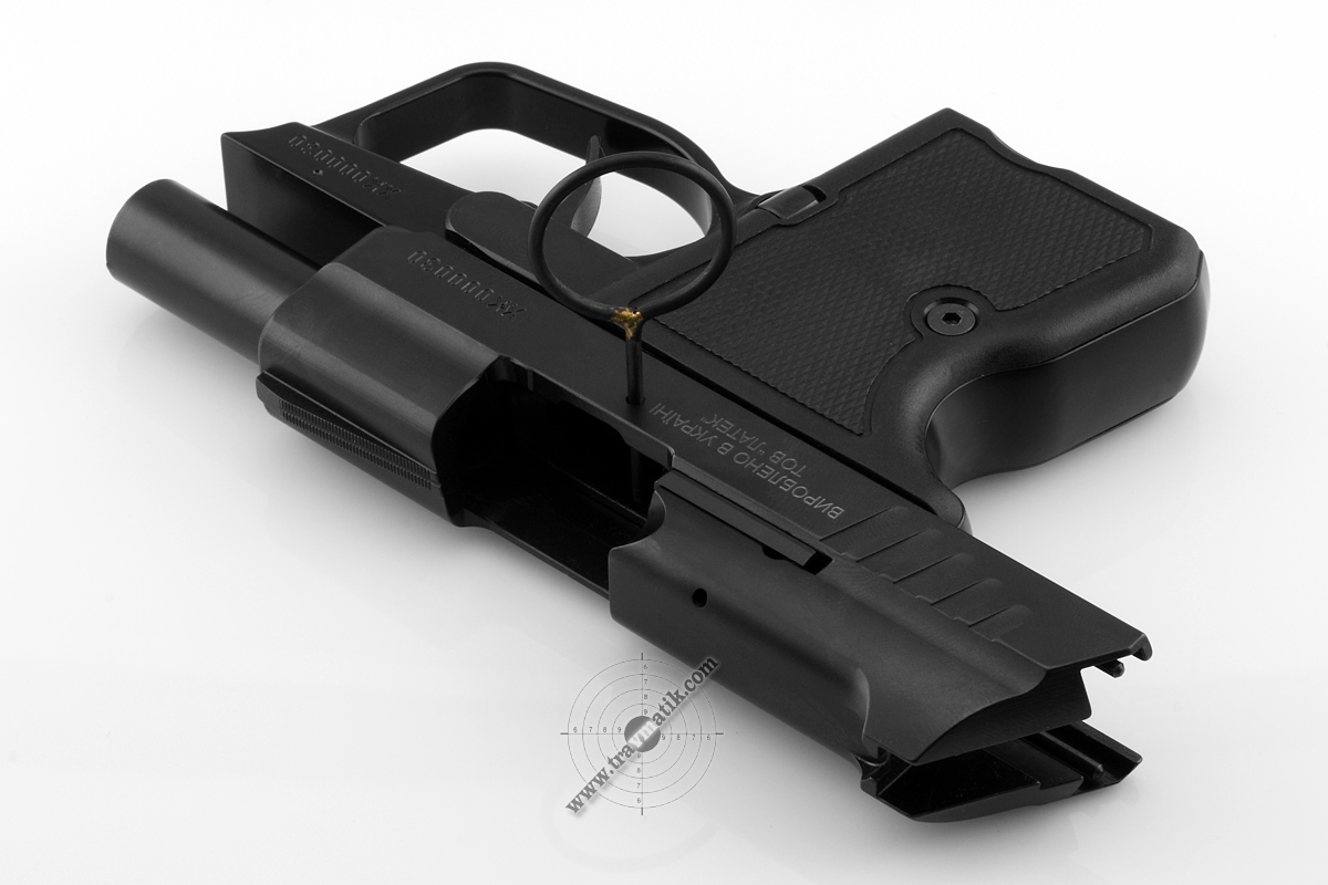

Стоит отметить, что полная разборка пистолета «SAFARI MINI» не предусмотрена. Фото, приведенные в данном обзоре, делались прямо на заводе, поэтому мы можем показать полностью разобранный пистолет и отдельные его части. В домашних условиях сделать то же самое вы не сможете.
Чистка пистолета производится в специальном положении с зафиксированной затворной рамой.

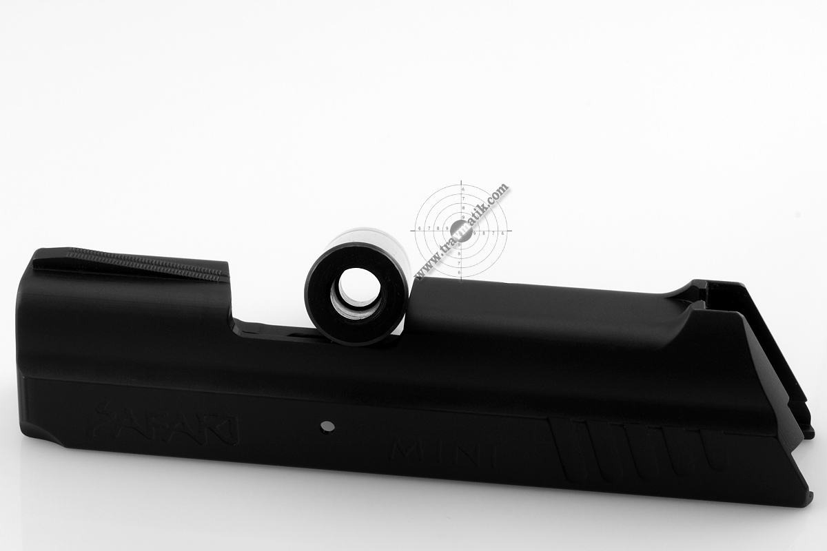

Практически все детали травматического пистолета «SAFARI MINI» изготовлены из стали, что положительно сказывается на прочности конструкции и надёжности оружия в целом. Ствол вороненый снаружи и полированный внутри изготовлен из стали «40Х», рамка из сплава «7075-Т6», затвор стальной. Пистолет успешно прошёл испытания на прочность с усиленными зарядами, при этом разрушения деталей и механизмов оружия не наблюдалось.
Внутренний диаметр канала ствола непостоянный. Сразу за патронником внутренний диаметр составляет 5.98 мм, а через 13 мм есть «ступенька» и диаметр ствола составляет уже 6.98 мм. Эта «ступенчатость» создана для получения с такого короткого ствола требуемой скорости и нужной кучности.

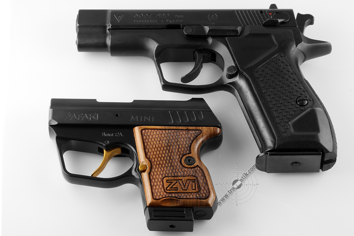

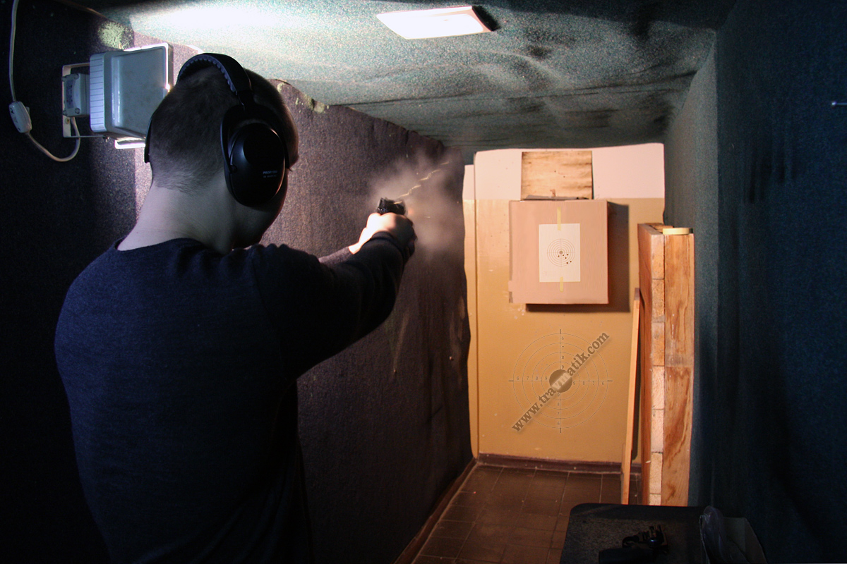

Тестовый отстрел травматических патронов МАС из пистолета «SAFARI MINI» через хронограф ИБХ-731 показал среднюю скорость полёта пули на расстоянии 1.5 метров от дульного среза 375 м\с, энергетика 49,22 Дж и скорость 325 м\с на расстоянии 3.5 метра, энергетика 36,99 Дж.
Отстрел тех же самых патронов в аналогичных условиях из пистолета Форт-12Р, который мы регулярно используем для теста патронов, показал среднюю скорость полёта пули на расстоянии 1.5 метра от дульного среза 376 м\с, энергетика 49,48 Дж. Скорость полёта пули на расстоянии 3.5 метра составила 339 м\с, энергетика 40,22 Дж. Таким образом, «малютка» от ООО «ЛАТЭК» и «большой брат» от КП «Форт» на расстоянии 1.5-3.5 метра от дульного среза до цели, с сертифицированным патроном МАС, по эффективности применения в целях самообороны практически идентичны.
На основании вышеприведенных данных, осмелимся сделать вывод, что в травматическом оружии калибра 9 mm P.A. с патронами, снабжёнными эластичной пулей, не столько важен размер оружия, длина ствола и другие детали, сколько качественные характеристики «боеприпаса». Чем мощнее патрон и лучше пуля, тем эффективнее самооборона, при этом размер оружия и длина его ствола однозначно уходят далеко на второй план.
В целом пистолет «SAFARI MINI» понравился. Оружие сделано добротно. Ни что не осталось без внимания. Даже надписи, номер и клеймо производителя нанесены очень аккуратно, а подбор шрифтов и их размер хорошо гармонируют с общим видом пистолета. До личного знакомства с пистолетом «SAFARI MINI», отношение к подобному оружию было крайне скептическое – игрушка, да и только. Реальный опыт использования и детальное изучение данного оружия, позволили сделать вывод о том, что изделие вполне достойное и с правильным патроном может быть достаточно эффективно в качестве средства активной самообороны. Для спортивной стрельбы пистолет конечно не пригоден, а вот для самообороны на малых дистанциях и по удобству скрытого ношения, особенно в то время когда кобуру крепить просто некуда, «SAFARI MINI» это отличный выбор.
Субъективно нам показалось, что версия пистолета «SAFARI MINI» с позолотой и ореховыми накладками, может стать идеальным подарком для женщин. Внешне пистолет выглядит очень гламурно, при этом место для него найдётся в любой дамской сумочке или даже косметичке. Можно придумать и более экзотические варианты ношения пистолета, благо вес и размеры оружия полёт фантазии не ограничивают.
