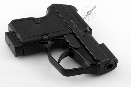

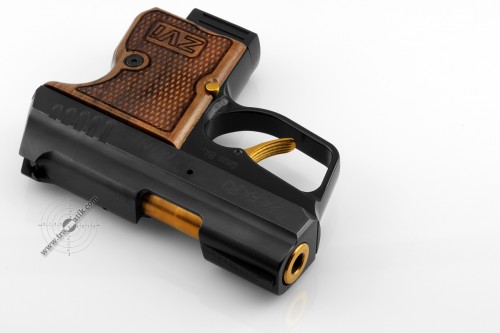

Український травматичний пістолет «SAFARI MINI» призначений для ураження супротивника на коротких дистанціях і являє собою компактну зброю самооборони прихованого носіння. Пістолет не має ручного запобіжника, а конструкція допускає безпечне носіння зброї з патроном в патроннику, що суттєво полегшить його застосування в екстремальних ситуаціях.

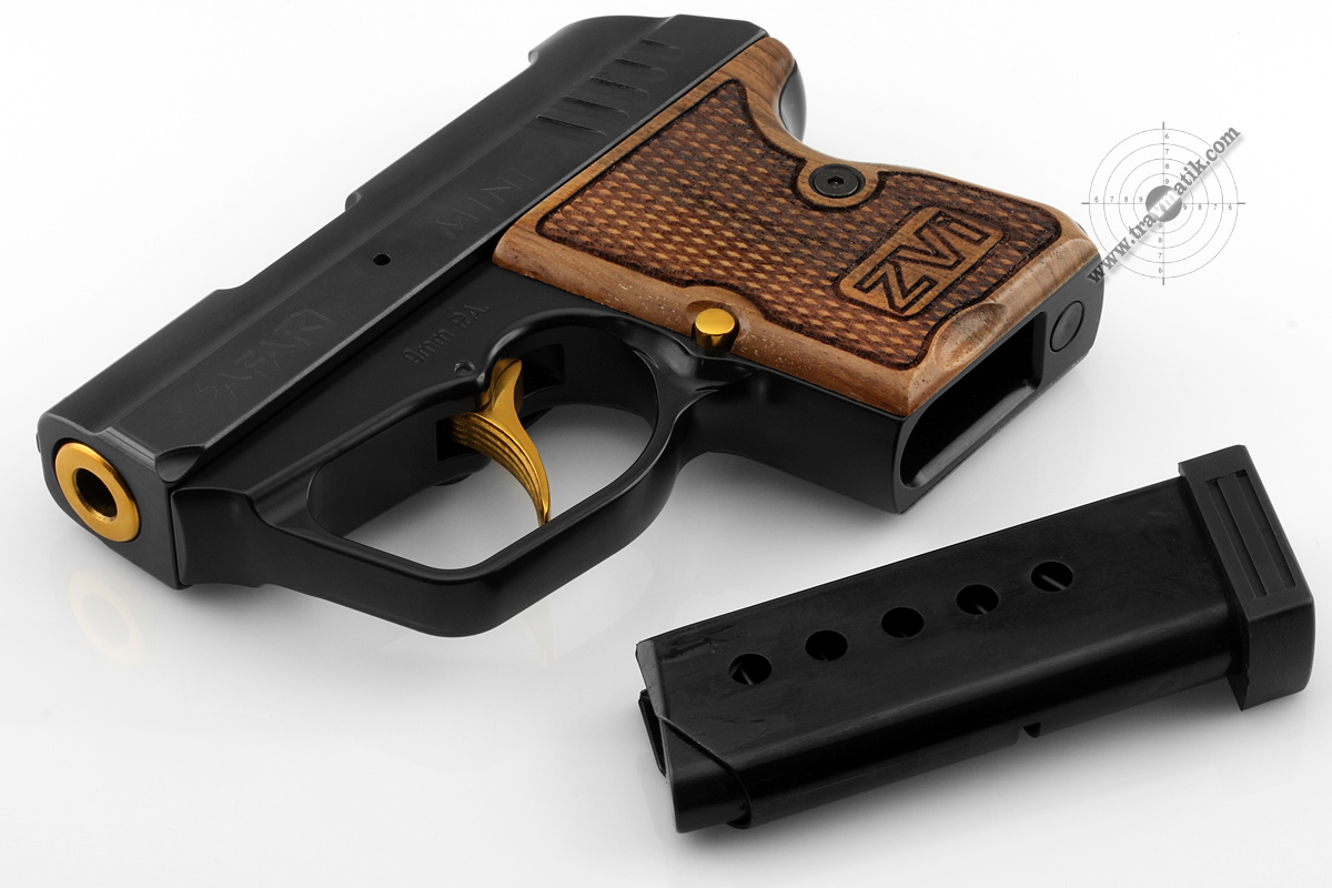

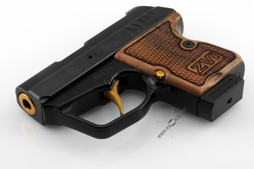

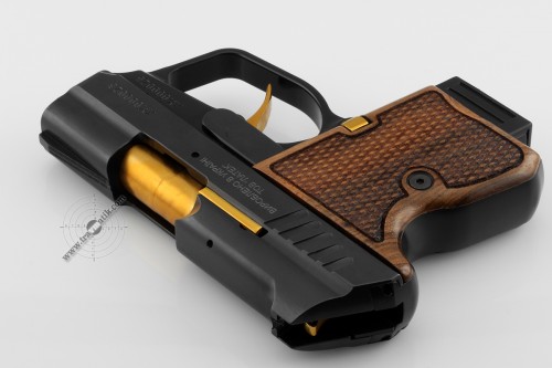

ТОВ «Латек» випускає травматичний пістолет «SAFARI MINI» в трьох варіантах оздоблення – базова модель чорного кольору з пластиковими накладками на рукоятці, з накладками з дерева і найдорожча модель з позолоченими елементами і накладкою з горіхового дерева.

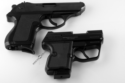

Розміри «SAFARI MINI» настільки компактні, що пістолет легко поміщається на долоні дорослої людини. Вага пістолета із спорядженим магазином складає всього 390 грам. Малі розміри та вага забезпечують зручність прихованого носіння навіть влітку, при цьому використовувати будь-яку спеціальну кобуру зовсім не обов’язково.

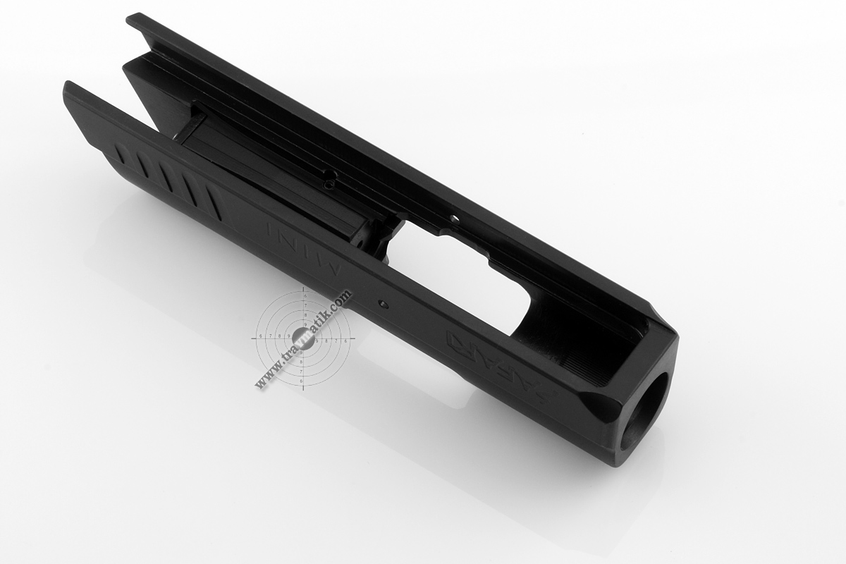

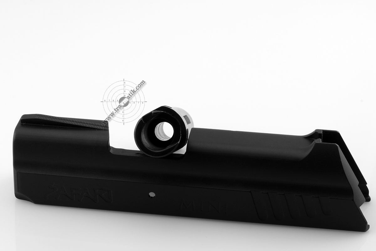

Автоматика пістолета «SAFARI MINI» працює за принципом вільного затвора. При пострілі гумова куля рухається по стволу вперед, а гільза своїм донцем штовхає затвор назад. Відбувається відкат затвора і екстракція стріляної гільзи. Під дією зворотної пружини, на зворотному ході затвора відбувається досилання нового патрону із магазина, і пістолет готовий до наступного пострілу.
Травматичний пістолет «SAFARI MINI» має ударно-спусковий механізм (УСМ) подвійної дії типу DAO (англ. Double Action Only, тільки самозводом). Самозвод та спуск відбувається при кожному натисканні на спусковий гачок. Вважається, що зброя з таким механізмом не потребує запобіжника, оскільки постріл може відбутися лише при повному натисканні спускового крючка, а зниженням точності стрільби в багатьох практичних випадках можна знехтувати. До такого стану справ потрібно звикнути, особливо якщо ви вже маєте досвід поводження з іншими пістолетами з УСМ подвійної дії, де можливе попереднє або автоматичне зведення курка, що забезпечує більш м’який спуск .

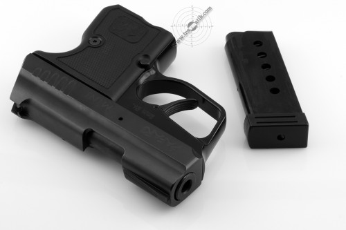

Ємність магазина травматичного пістолету «SAFARI MINI» складає 6 патронів, але по бажанню зброя може використовуватися з подовженим 8-зарядним магазином. Магазин металевий з пластмасовим подовжувачем.

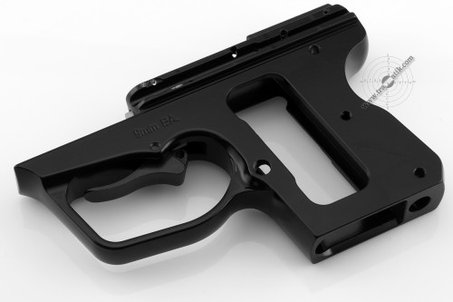

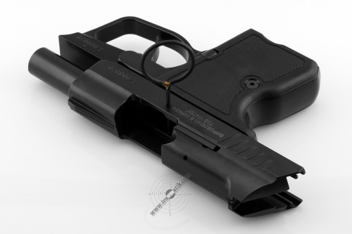

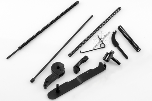

Варто зазначити, що повне розбирання пістолета «SAFARI MINI» не передбачене. Фото, приведені в даному огляді, робилися прямо на заводі, тому ми можемо показати повністю розібраний пістолет і окремі його частини. В домашніх умовах зробити теж саме ви не зможете.
Чистка пістолета проводиться в спеціальному положенні із зафіксованою затворною рамою.

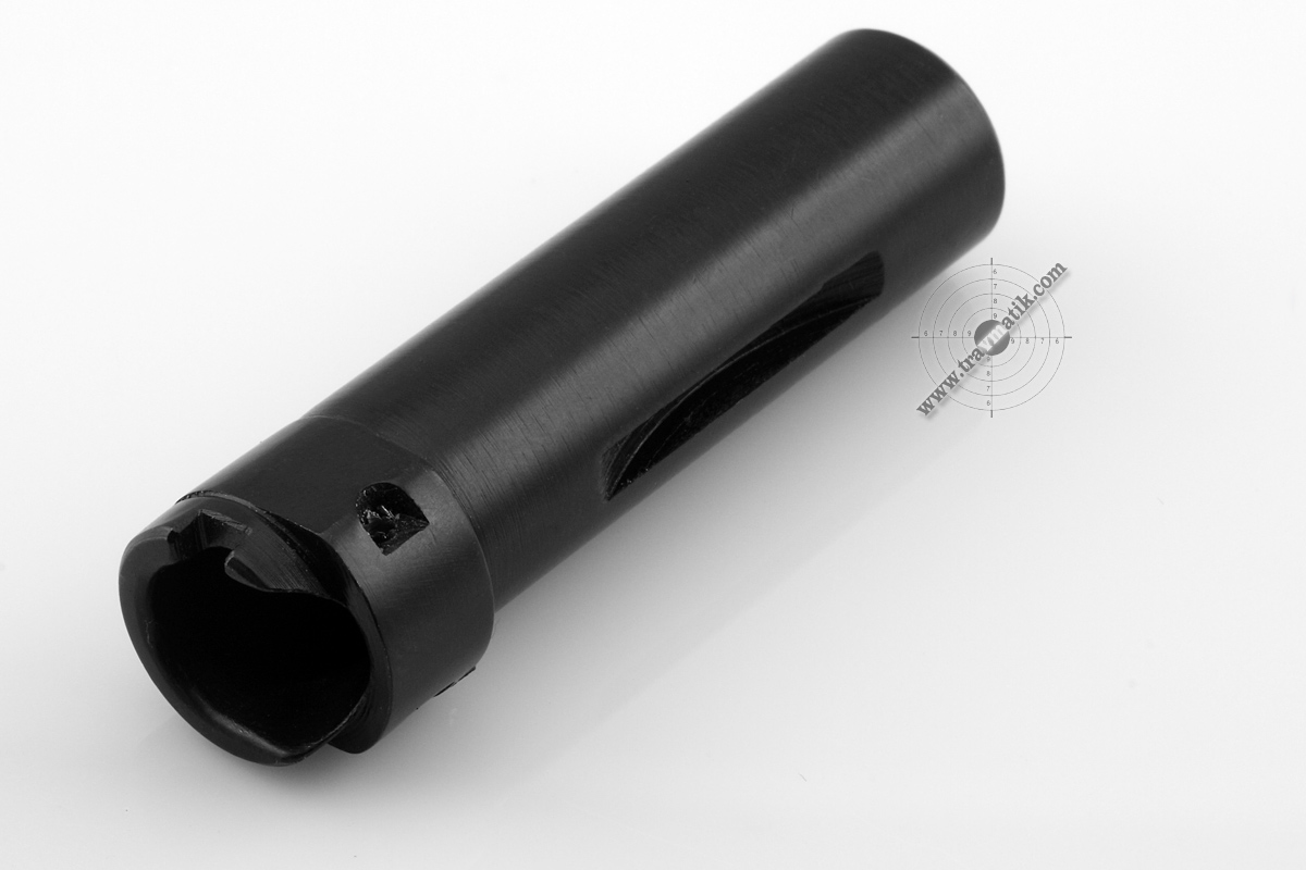

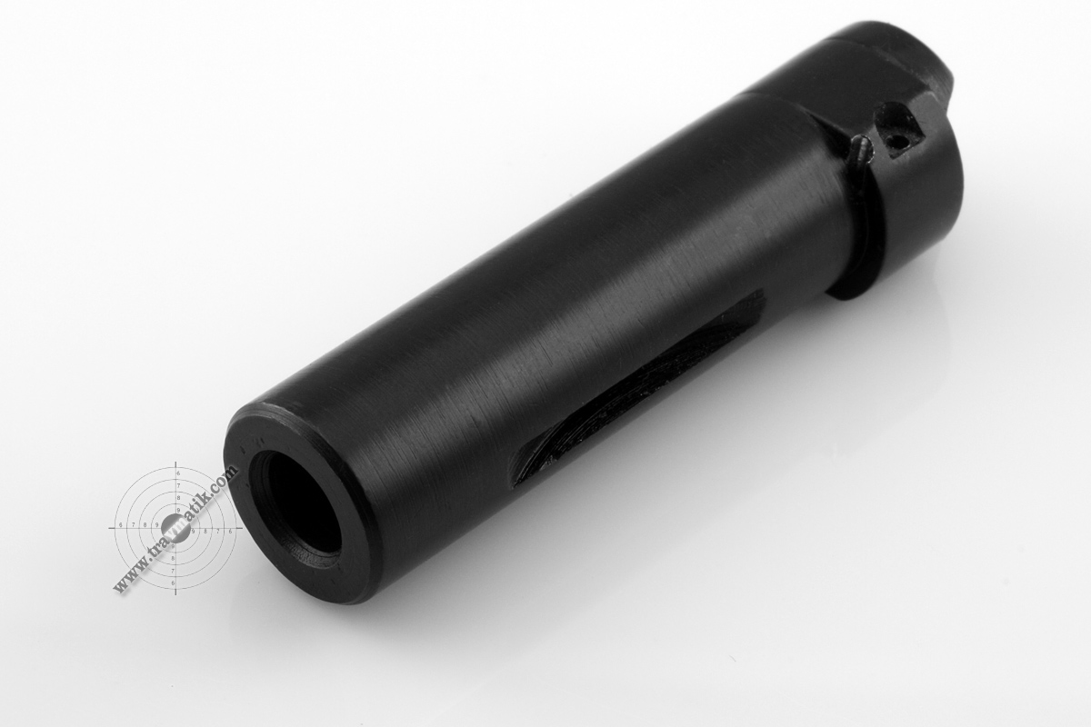

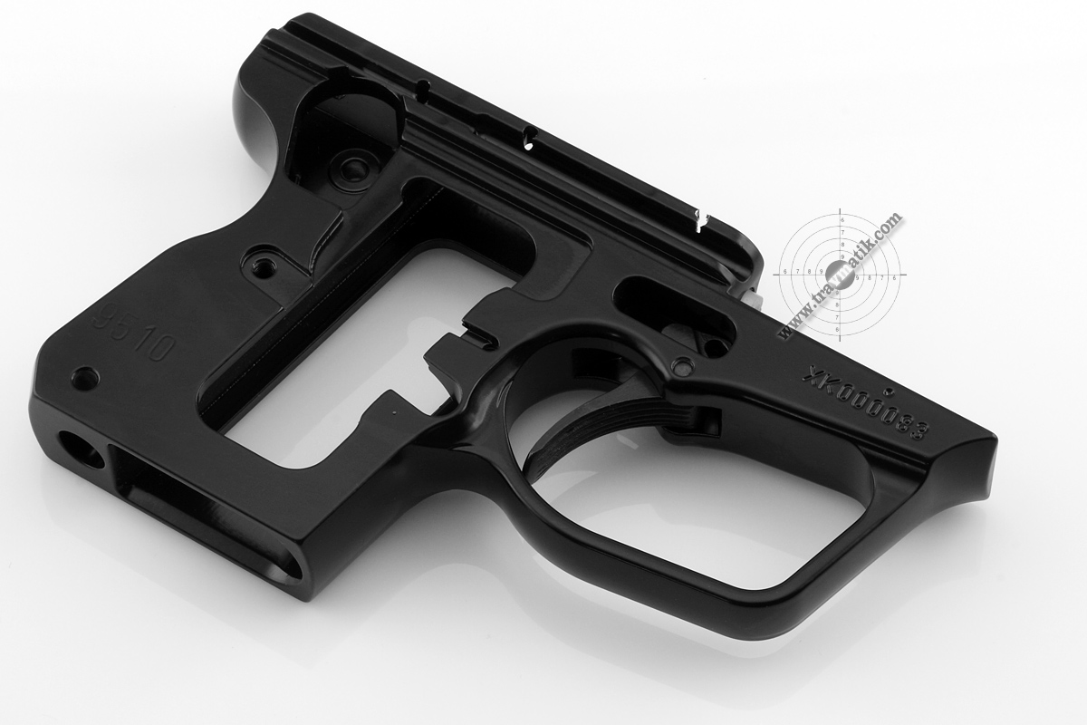

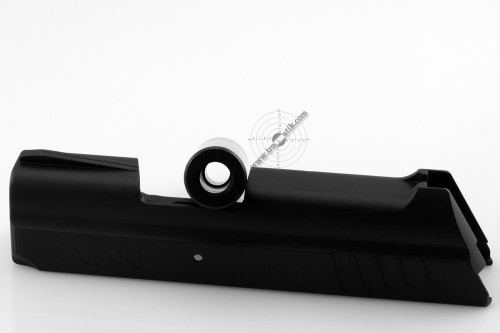

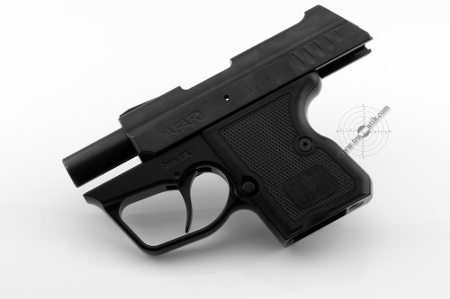

Практично всі деталі травматичного пістолета «SAFARI MINI» виготовлені із сталі, що позитивно впливає на міцність конструкції і надійність пістолета в цілому. Ствол воронований ззовні і полірований всередині виготовлений із сталі «40Х», рамка із «7075-Т6», затвор стальний. Пістолет успішно пройшов випробування на міцність з посиленими зарядами, при цьому руйнування деталей та механізмів зброї не спостерігалися.
Внутрішній діаметр каналу ствола непостійний. Відразу за патронником внутрішній діаметр складає 5.98 мм, а через 13 мм є «сходинка» і діаметр ствола складає вже 6.98 мм. Ця «сходинковість» створена для отримання з такого короткого ствола потрібної швидкості та необхідної купчастості.

Суб’єктивно, нам здалося, що версія пістолета «SAFARI MINI» з позолотою та горіховими накладками, може стати ідеальним подарунком для жінок. Зовні пістолет виглядає дуже гламурно, при чому місце для нього знайдеться в будь-якій дамській сумочці або навіть косметичці. Можна придумати і більш екзотичні варіанти носіння пістолета, на щастя вага та розміри зброї політ фантазії не обмежують.
