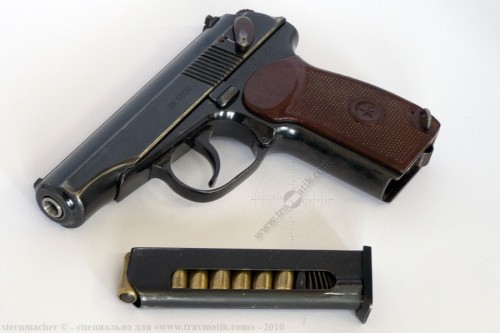

Вважаємо, цієї інформації буде достатньо аби ви, маючи мінімальні знання про ПМ, змогли без особливих зусиль побачити різницю між різними поколіннями ВІЇВ. Звичайно ж, для нашої статті був вибраний саме «новий» ВІЙ, який може похвалитися як гарною якістю виготовлення, так і достойним зовнішнім виглядом. Донором для цього екземпляра слугував Макаров 1968 року випуску, при чому всі його частини УСМ «рідні» – з цифрами «50», а це значить що донор був в гарному стані і не потребував ремонту.

Одначе, виробник ВІЯ залишився вірним своїй первісній технології і продовжує переробляти ПМ-и з «фірмовою» особливістю, а саме із стволом помітно меншого діаметру, який встановлюється в парі з втулкою, запресованою в затвор під його розмір. Саме завдяки цій втулці достатньо одного погляду на дульний зріз пістолета, аби впізнати в ньому ВІЯ.
Ось тут і прихований неприємний недолік спецзасобу: одягнути на його ствол зворотну пружину бойового ПМ-а без деякої підгонки неможливо – вона буде хлюпатися із-за його зменшеного діаметра. Те ж саме чекає і затвор: одягнути його на будь-який інший ПМ-подібний неможливо. І якщо остання особливість вас навряд чи зможе засмутити, то з першою доведеться боротися, підправляючи «нерідну» пружину під новий діаметр за допомогою пасатижів, адже стріляти т.з. «посиленими» патронами з фірмовою ВІЄ-вською пружиною не варто.
Порадує цінителів ПМ і те, як маркірують свою продукцію ніжинські військові. Зліва на затворі і рамці бойового донора немає жодного напису, а маркірування іжевських зброярів незаймана. Про травматичне єство виробу вам нагадає лише права сторона ВІЯ: на затворі ви побачите невеликий (але глибокий) напис «ВІЙ 9ММ», а на рамці знайдете вже «цивільний» номер виробу, який, в результаті, буде внесений в дозвіл власника. Інформація «вироблено в Україні» схована під рукояткою та нанесена на площадці посадки бойової пружини. Побачити її можливо лише знявши бакелітову накладку рукоятки.
Цінною та корисною особливістю ВІЯ є внутрішній діаметр його ствола. Зазвичай він варіюється від 5,6-5,7 до 6 мм, що дозволяє краще використовувати потенціал спецзасобу при стрільбі т.з. «посиленими» патронами. Крім того, сталь, з якої виготовлений ствол, досить надійна і витримує неабиякі настріли. До того ж, як засвідчила практика, вона практично не іржавіє навіть без будь-якого догляду. Єдиним неприємним моментом для власника стане лише якість внутрішньої обробки поверхонь, – їх практично гарантовано доведеться шліфувати «нулівкою», а «сходинку» переходу із патронника в ствол доведеться згладжувати для профілактики розривів метальних снарядів. Уваги власника і його рук, швидше за все, потребуватиме і підйом (рампа) патронника, по якому ковзає патрон – зазвичай його поверхня нагадує дошку для прання. Одначе, не варто вважати дані неприємні нюанси проблемою саме спецзасобу ВІЙ, оскільки практично з усіма вітчизняними ПМ-оїдами вам доведеться проводити ту ж саму роботу.
Не зовсім приємним для потенційного покупця буде і той факт, що ВІЙ «з прилавку», на відміну від деяких конкурентів, не комплектується ніяким додатковим приладдям: немає ані протирки, ані армійської кобури, ані додаткового магазина. А єдиний магазин, що поставляється з пістолетом, зазвичай зі слідами інтенсивної експлуатації. Тому, докупити хоча б один запасний таки доведеться. Однак, не поспішайте сильно засмучуватися – армійська кобура вам навряд чи знадобиться, а протирку бойового ПМ без підгонки під травматичний ствол ви просто не зможете в нього проштовхнути.
