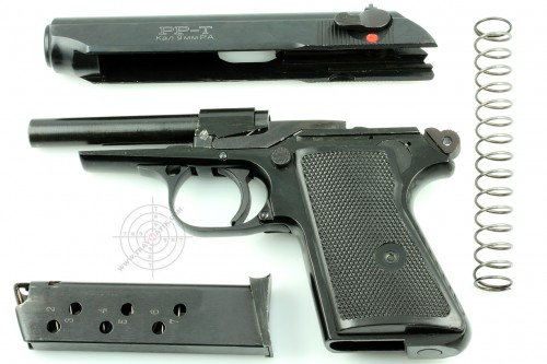

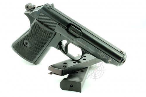

19 October 2016Травматичний пістолет «ЕРМА РР-р» випускає українська компанія «Ерма-Інтер», яка вперше представила новинку в 2010 році, на виставці «Зброя та Безпека» у м. Києві. Зовні пістолет дуже схожий на «Walther PP», але є незначні декоративні відмінності. Оригінальний «Walther PP» був створений у середині 20-х років минулого століття німецькою фірмою «Carl Walther Waffenfabrik» і користувався таким успіхом, що його стали копіювати багато зброярів. Це й аргентинська «Bersa» і польський «Radom» і багато іншіх. Якщо придивитися до «ЕРМА РР-Т», то по ряду зовнішніх ознак можна припустити, що це переробка пістолета «FEG PA-63» калібру «9х17», що випускається в Угорщині на заводі FEG у першій половині 1960-х років. У свою чергу пістолет «FEG PA-63» являє собою модифікацію пістолета «FEG R-61», який був створений на базі поліцейської моделі «Femaru Police 48M», що був злегка зміненою копією німецького «Walther PP».
Для нас походження донора «ЕРМА РР-Т» не настільки принципово, нехай у цьому розбираються естети, будемо вважати, що перед нами травматична версія «Walther PP», тим більше представлений зразок виконаний з якісних матеріалів, ніякого «силуміну» чи «цаму» при «розтинові» не виявлене. Затвор травматичного пістолета «ЕРМА РР-Т» виконаний зі сталі, а рамка з анодируваного алюмінієвого сплаву чорного кольору. Така комбінація матеріалів в оригінальному бойовому пістолеті «Walther PP» уперше була використана в 1963 році. У пістолету «ЕРМА РР-Т» затворна затримка не виступає назовні, щоб зняти затвор із затримки, потрібно відтягнути його назад до упору й відпустити. Після пострілу останнього патрона з магазину зуб подавача піднімає затворну затримку, яка затримує затвор у задньому положенні.
Прицільні пристрої пістолета відкритого типу, постійні, складаються з мушки й цілику. Магазин пістолета однорядний, кнопка сбросу знаходиться з лівого боку на рамці, за спусковим гачком, і виконана у вигляді круглої кнопки з насічками. Цятка магазину виконана з алюмінієвого сплаву. Зуб подавача в порожньому магазині сильно виступає нагору й уліво, що утрудняє холості тренування по швидкій зміні магазину. У комплекті з пістолетом поставляється відразу два магазини й це радує. Пістолет достатньо компактний, габарити складають 170х35х116 мм, вага без патронів 600 грам, місткість магазину 7 набоїв калібру 9 мм P.A.

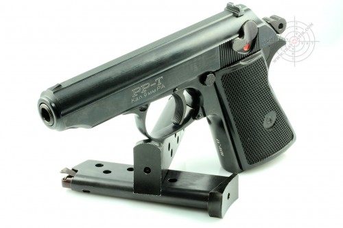

Технічні характеристики травматичного пістолета «ЕРМА РР-Т»:
- Калібр 9 мм Р.А.
- Довжина стовола 98 мм
- Довжина пістолета 170 мм
- Висота пістолета 115 мм
- Ширина пістолета 35 мм
- Маса пістолета з магазином без набоїв 0,6 кг
- Дальність ефективної дії 5-7 метрів
- Місткість магазину, набоїв – 7 шт.
- Ударно-Спусковий механізм куркового типу подвійної дії (SA/DA)

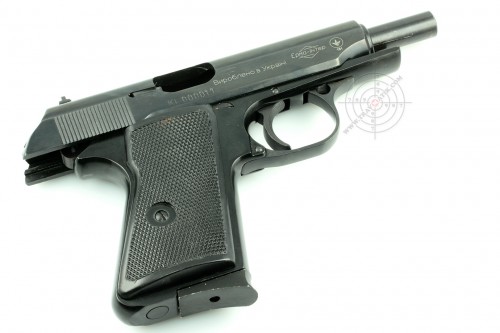

Ударно-Спусковий механізм травматичного пістолета «ЕРМА РР-Т» курковий, подвійної дії. Підпружинений викидач розташований у затворі, а функцію відбивача виконує виступ затворної затримки. Запобіжник розташований ліворуч на затворі й відрізняється тим, що для переведення в стан «вогонь» його треба перевести у верхнє положення. У положенні «зброя поставлена на запобіжник» блокуються ударник і спусковий механізм. Під час постановки зброї на запобіжник звільняється курок, якщо раніше він був зведений. У пістолету «ЕРМА РР-Т» застосовується додатковий автоматичний запобіжник, що блокує курок, коли він перебуває в передньому положенні.
По своїй конструкції травматичний пістолет «ЕРМА РР-Т» практично аналогічний бойовому «Walther PP». Серга кріплення стовола ослаблена, що добре видне навіть неозброєним поглядом. Сам стовол має внутрішній діаметр усього 5.2 мм, але з боку дулового зрізу розточений до 8-мі міліметрів. Зовнішній діаметр стовола становить 12,3 мм. Спуск досить тугий і нерівномірний, хоча сам хід не дуже довгий. Вхід у патронник має видиму сходинку й відшліфований погано. Це можна легко виправити самостійно, але факт неприємний.
