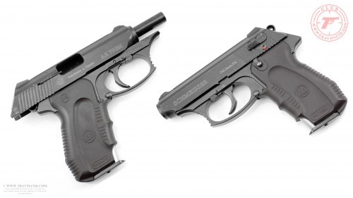

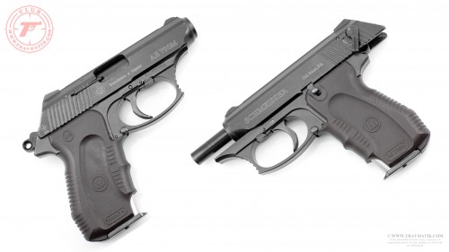

21.06.2014Украино-германское предприятие «Шмайсер» выпустило обновлённую версию травматического пистолета «Schmeisser AE790M». Это уже третья модификация пистолета с момента нашего первого подробного обзора «АЕ 790 М» в феврале 2013 года. На предприятии учли все недочёты, которые мы смогли выявить в ранних версиях пистолета и продолжают дорабатывать изделие согласно пожеланиям владельцев травматического оружия от СП «Шмайсер». Известно, что в настоящий момент уже готовится 4-я версия пистолета.
По сравнению с первой версией травматического пистолета, третья версия «Schmeisser AE 790M» имеет новую кнопку выброса магазина и изменённую внутреннюю форму накладок на рукоять, что позволило избавиться от проблемы с быстрой сменой магазинов. Шток ограничителя затвора был усилен, а процесс термообработки и закалки деталей выведен на новый качественный уровень.

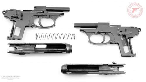

Отдельного внимания заслуживает изменённая конструкция рычага затворной задержки и его пружины. Это блок существенно переработан, установлена пружина более надежной конструкции, которая при неполной разборке пистолета не выпадает, как в первой версии «АЕ 790 М».
Как и ранее, все детали травматического пистолета «АЕ 790 М» изготовлены из конструкционной стали СТ45, выпуск модификации с рамкой из алюминия 7075Т временно прекращен.
