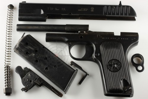

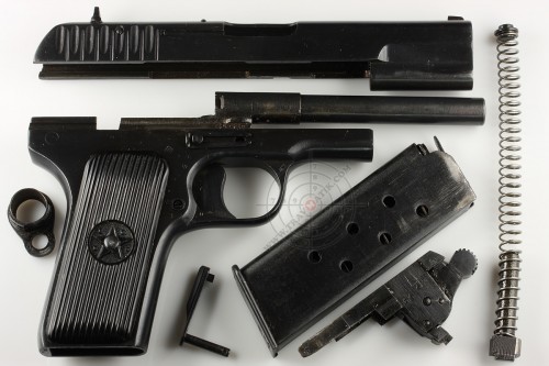

Донором для создания травматической версии, рассматриваемого нами пистолета «ТТР», послужил оригинальный боевой пистолет «ТТ» выпущенный в 1941 году. Переделку осуществило украинское предприятие ООО «СОБР», г. Дергачи, Харьковская обл. Конструкция травматической версии пистолета «ТТ» претерпела существенные изменения, даже порядок сборки-разборки «ТТР» отличается от оригинала.
В конструкции оригинального боевого пистолета «ТТ» использовалась отдача ствола с коротким ходом. Ствол травматического пистолета «ТТ-Р» наглухо приварен к рамке, причём достаточно «специфическим» образом. Ни о каком коротком ходе ствола речь не идёт. Внешний диаметр ствола составляет 12,3 мм. Внутренний диаметр ствола от дульного среза расточен до 7,1 мм на глубину 9 мм, далее внутренний диаметр сужен до 5,2 мм.
Ход затвора «ТТ-Р» ограничен, а затворная задержка имеет спиленный зуб. Остановка затвора происходит выступом подавателя магазина. После остановки затвора в таком положении, необходимо вручную оттянуть затвор и поставить его на затворную задержку, иначе извлечь магазин будет затруднительно. Направляющий стержень возвратной пружины имеет изменённую по сравнению с оригиналом конструкцию.
