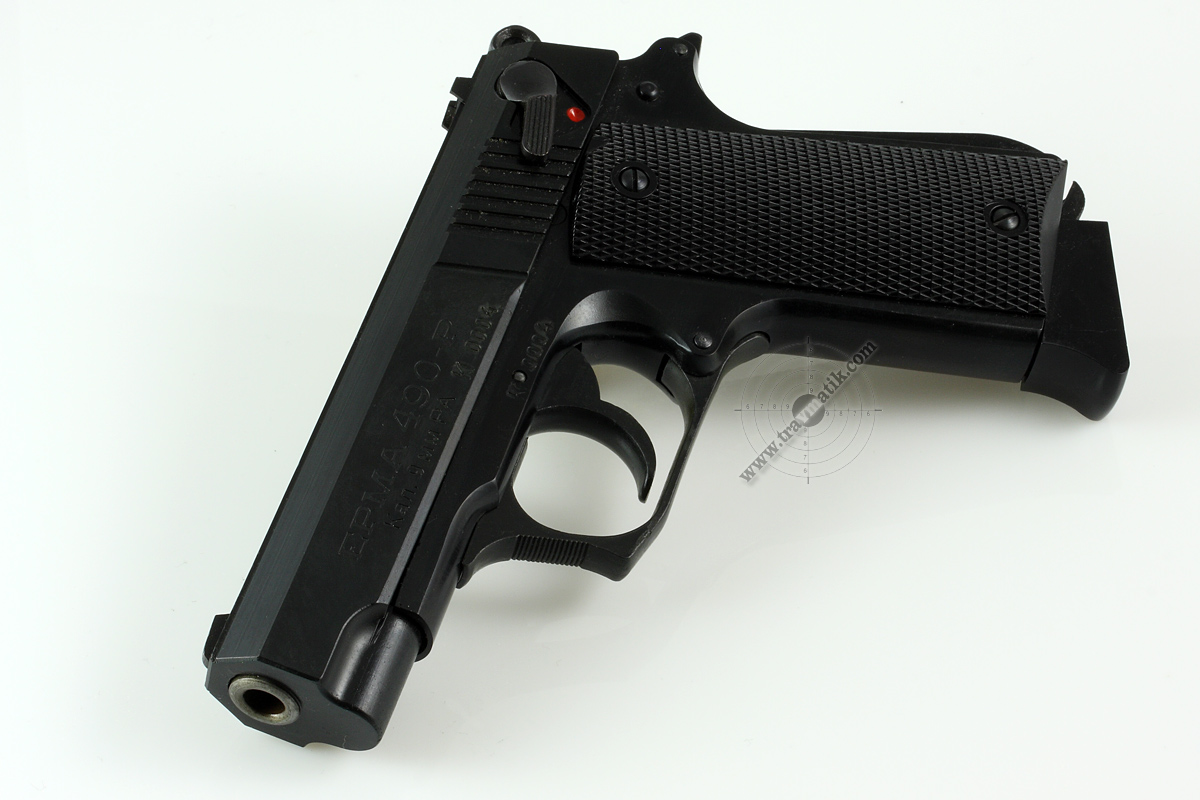

Травматический пистолет ЭРМА-490Р,  выпускает ООО «ЭРМА-ИНТЕР», г. Киев, УКРАИНА. Визуально, если взглянуть на фото, пистолет похож на отдельные модификации армейских «КОЛЬТОВ», но в реальности он имеет гораздо меньшие габариты, а по конструкции не имеет с вышеупомянутыми «КОЛЬТАМИ» ничего общего. По своим габаритам травматический пистолет ЭРМА-490Р больше сопоставим с ПМ-образным травматикам, такими как «ВИЙ» и «ПМ-Т». Пистолет немного длиннее (на 23 мм) и выше (на 29 мм) пистолета МАКАРОВА.
01. Травматический пистолет ЭРМА-490Р.

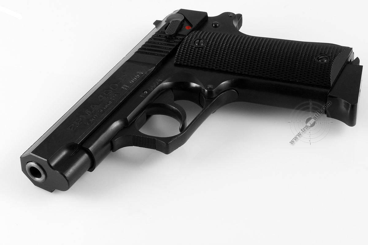

Габариты и эргономика травматика ЭРМА-490Р находятся на должном уровне. Пистолет удобно лежит в руке, проблем со скрытым ношением не возникает.
Автоматика  пистолета ЭРМА-490Р  основана на классическом принципе свободного затвора,  при котором продольно-скользящий затвор не сцеплён с неподвижным стволом. При выстреле резиновая пуля двигается по стволу вперед, а гильза своим донцем толкает затвор назад. Происходит откат затвора и экстракция стреляной гильзы. Под действием возвратной пружины, на обратном ходе затвора происходит досыл нового патрона из магазина, и пистолет готов к следующему выстрелу.
02. Травматический пистолет ЭРМА-490Р.
Практически все детали пистолета ЭРМА-490Р  изготовлены из ЦАМ-а. Даже при визуальном осмотре, особенно это касается затвора, видно, что качество литья оставляет желать лучшего. При этом перебрав несколько экземпляров пистолета, можно найти более-менее достойный вариант исполнения. Ствол пистолета изготовлен из стали и имеет внутренний диаметр 6.4 мм.

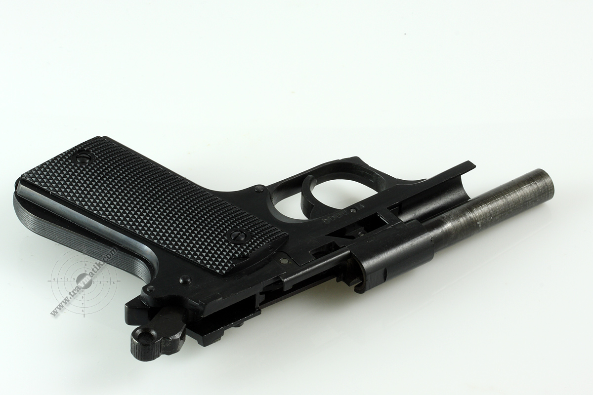

Схема разборки пистолета ЭРМА-490Р достаточно простая, как и у пистолета МАКАРОВА (ПМ). Отгибается вниз спусковая скоба, фиксирующая затвор на раме, затем затвор разделяется с рамой и снимается через ствол.

К положительным чертам травматического пистолета ЭРМА-490Р можно отнести отличную цену,  недорогие запасные части, которые легкодоступны в Украине, а так же оптимальные габариты оружия. К минусам материал изготовления и разброс в качестве литья, что может привести к неожиданному (непрогнозируемому)  разрушению отдельных деталей пистолета, особенно при использовании мощных патронов.
Пистолет ЭРМА-490Р не настолько популярен, как например пистолеты, Форт-12Р, ПМ-Т, ПСМ-Р и другие, поэтому разыскать опытных владельце данного вида оружия и собрать статистику о надёжности его пока работы не удалось. Надеюсь, реальные владельцы данного оружия отыщутся, и тогда мы сможем обновить этот материал и сделать его более объективным.
