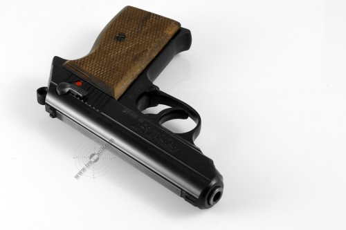

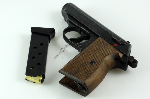

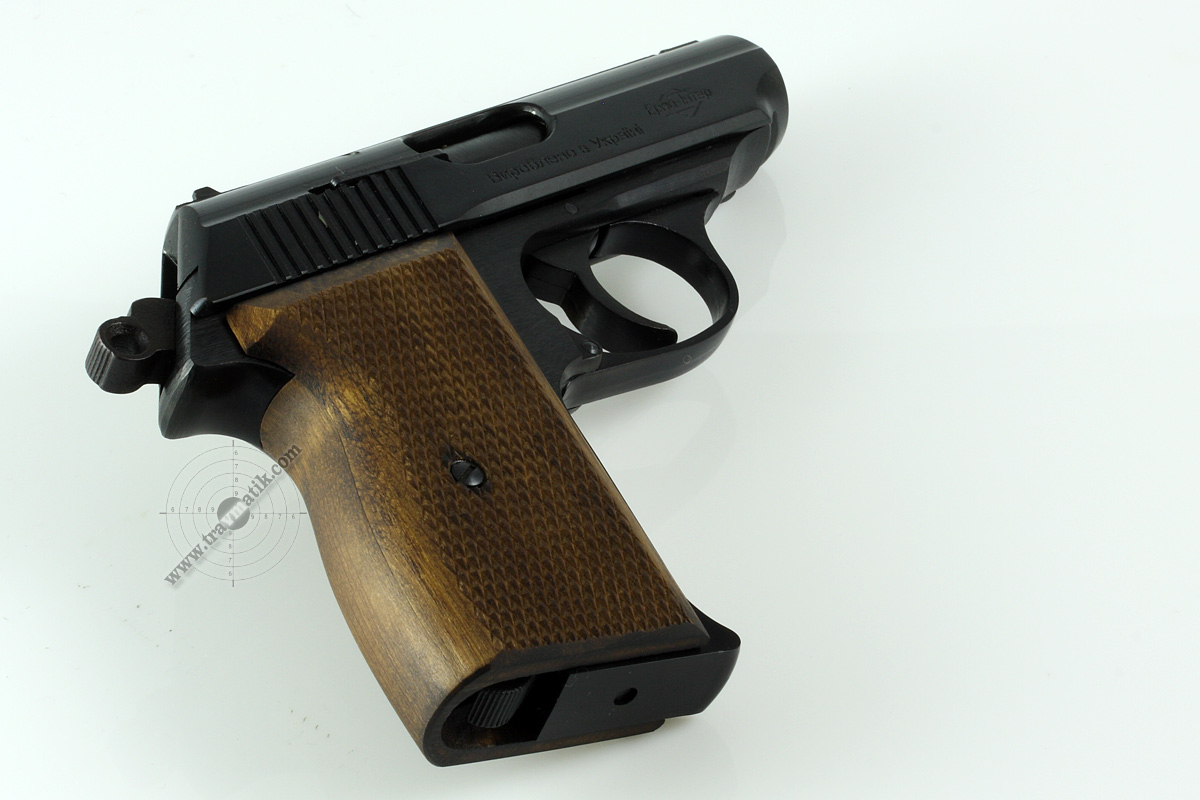

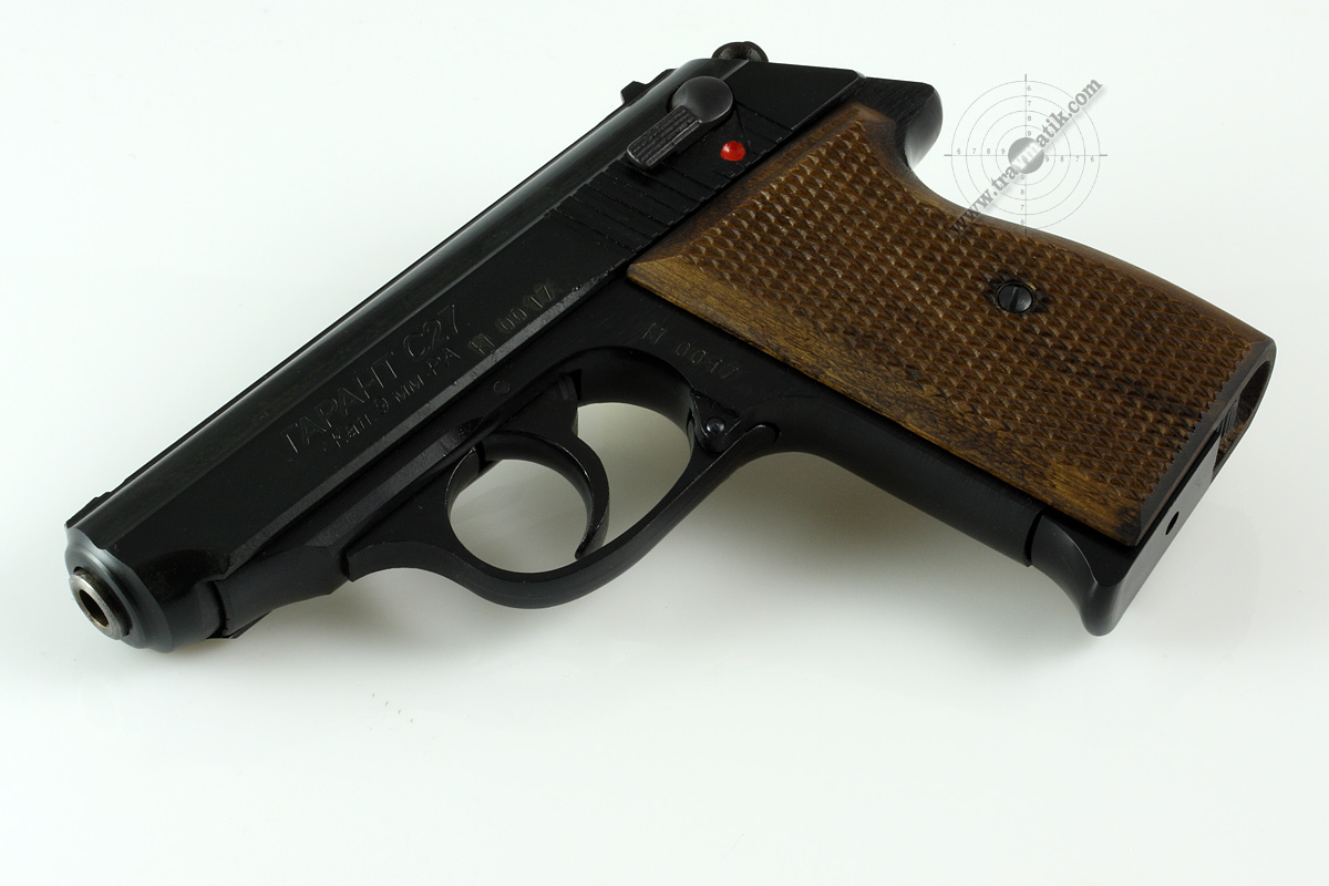

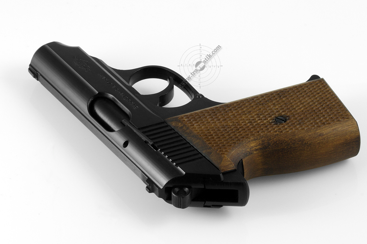

31.08.2010Травматический пистолет «ГАРАНТ-С27» от ООО «ЭРМА-ИНТЕР», г. Киев, УКРАИНА внешне похож на Walther PPK (Polizei Pistole Kriminal — пистолет для криминальной полиции), который с 1931 года выпускался фирмой ВАЛЬТЕР. По своей конструкции «ГАРАНТ-С27» практически полностью копирует своего травматического собрата «SCHMEISSER АЕ-790» от СП «Шмайсер». Принципиальное отличие пистолетов в том, что у «АЕ-790» фиксатор магазина кнопочного типа расположен с левой стороны рукояти у основания спусковой скобы, а у пистолета «ГАРАНТ-С27» классический фиксатор рычажного типа находится в основании рукояти, как у «ПМ».

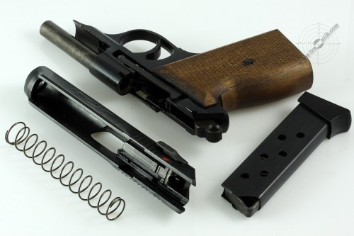

Технически «ГАРАНТ-С27» представляет собой самозарядный пистолет с автоматикой на основе свободного затвора. При выстреле резиновая пуля двигается по стволу вперед, а гильза своим донцем толкает затвор назад. Происходит откат затвора и экстракция стреляной гильзы. Под действием возвратной пружины, на обратном ходе затвора происходит досыл нового патрона из магазина, и пистолет готов к следующему выстрелу.
Ударно-спусковой механизм пистолета «ГАРАНТ-С27» курковый, двойного действия, отличается достаточно значительным усилием спуска при стрельбе самовзводом. Предохранитель расположен слева на затворе и отличается тем, что для приведения пистолета в боевое состояние, его надо перевести в верхнее положение, а не в низ, как в большинстве пистолетов.
