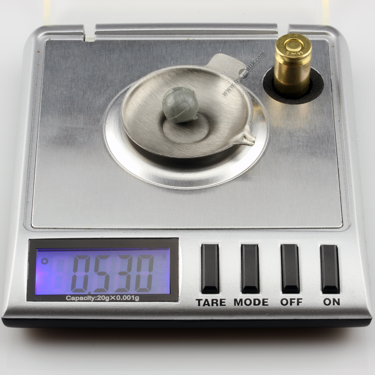

Резиновый шарик (пуля) патрона «ГП»   изготовлен из пластизоля серого цвета. Форма пули близка к сфере,  диаметр 9 мм (±0,05 мм). Вес пули 0,53 г (±0, 02 г). Патроны «ГП 9 мм РА» имеют латунную гильзу. Гильза завальцована хорошо и внешне очень похожа на конверсионную гильзу травматического патрона «МАС», причём на донце одной из гильз были обнаружены еле заметные  следы  старой маркировки. Капсюль всех тестовых патронов  имеет странные следы, он как бы зачищен «мелкой наждачной»!?

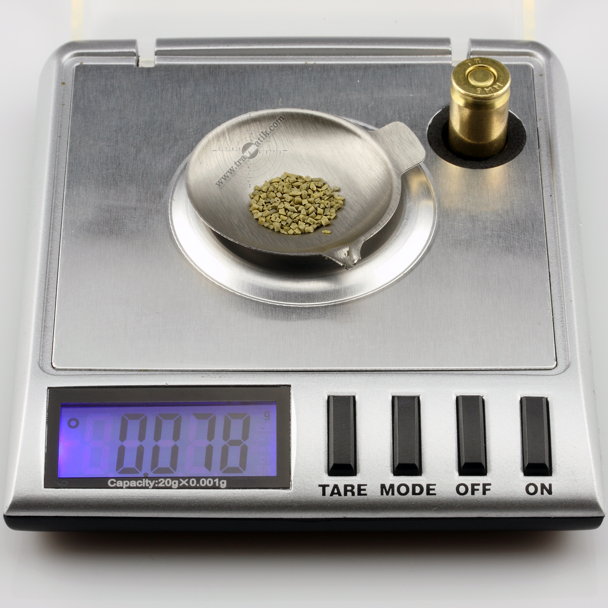

Измерения показали, что навеска в патронах «ГП» достаточно стабильна, отклонения не существенные и составляют не более 0.002 грамм. Патрон обеспечивает надежное функционирование автоматики травматических пистолетов, в том числе пистолетов типа Форт-12Р со штатной пружиной.

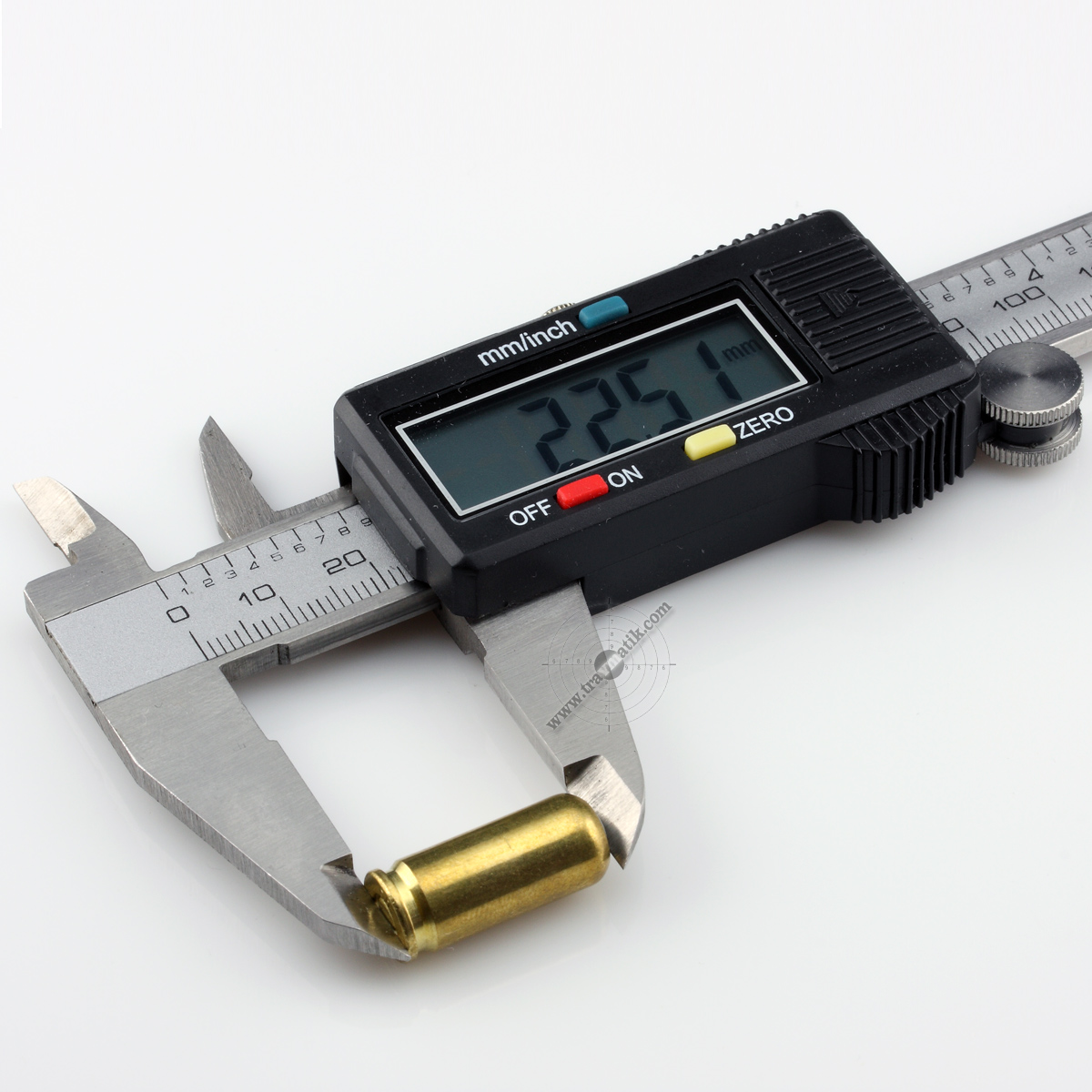

  • Общая длина – 22.51 мм;

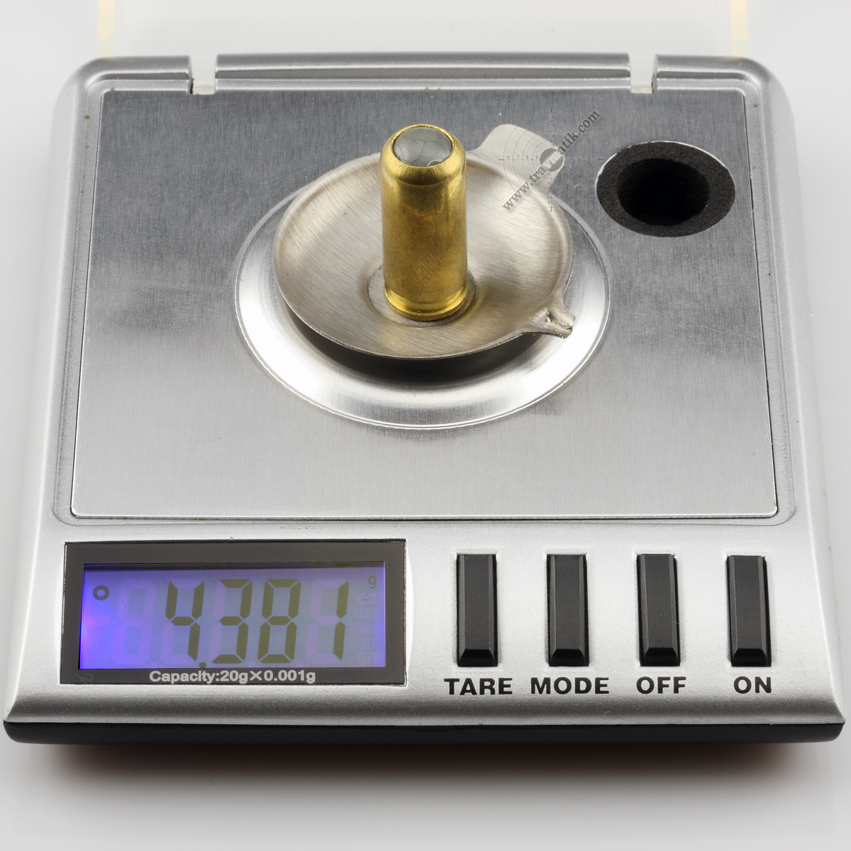

  • Вес патрона – 4,38 грамма (±0,1 г);

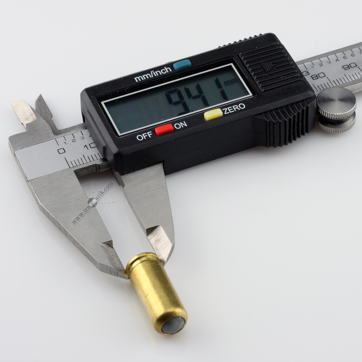

  • Диаметр донца гильзы – 9,41 мм;

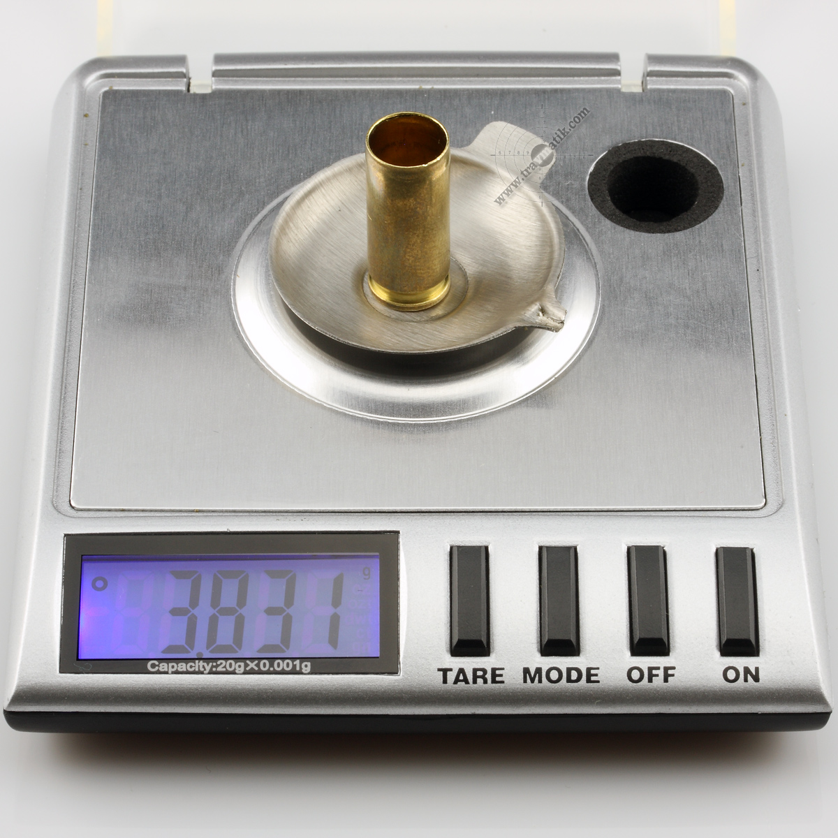

  • Вес гильзы – 3,83 грамма (±0,08 г);

  • Вес пули – 0,53 грамм (±0,02 г);

  • Вес заряда (навеска) – 0,08 грамм (±0,02 г);

Перед отстрелом, порох в патронах и резиновый шарик проходят контрольное  взвешивание, что бы отсеять случайные результаты из-за значимых отклонений в навеске пороха и весе пули. При тестовом отстреле производим 10 выстрелов и заносим в нашу базу данных средний результат.

  • Навеска пороха – 0.08 грамм (+\- 0.02 грамм)
  • Вес шарика,  резиновой пули – 0.53 грамм (+\- 0.02 грамм)
