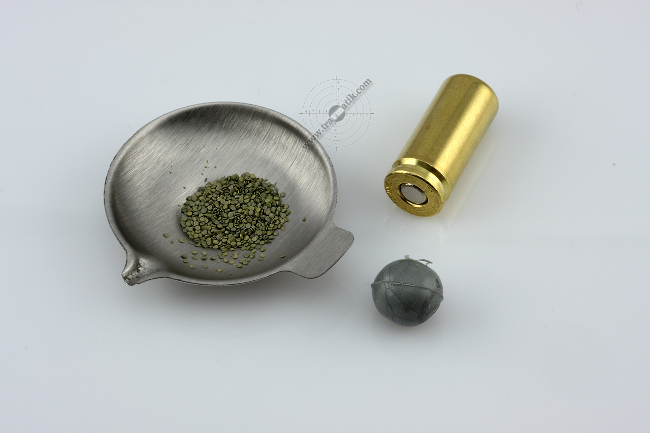

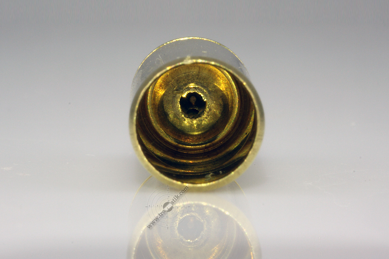

Травматический патрон «ФОРТ-Т» состоит из гильзы с капсюлем, порохового заряда и шара. Шар и гильза соединены в патрон путем завальцьовки дульца гильзы. Патроны «ФОРТ-Т» применяются для стрельбы из пистолетов калибра 9мм Р.А. Гильза изготовлена по заказу КНПО «Форт» в Германии и выполнена из латуни. По заявлению представителя производителя, новая гильза имеет более толстые стенки и мягкий капсюль.
Резиновый шарик (пуля) патрона «ФОРТ-Т» изготовлен из пластизоля серого цвета. Форма пули близка к сфере и имеет слегка вытянутую форму. Диаметр составляет 9,35 мм (±0,05 мм). Вес пули составляет 0,55 грамм, (±0, 01 г). Пуля достаточно жёсткая и выстрела быстро принимает свою исходную форму.
Навеска пороха в патронах «ФОРТ-Т» стабильна, отклонения не более 0,005 грамм. Патрон обеспечивает стабильное функционирование автоматики травматических пистолетов, в том числе пистолетов с тяжёлым затвором, типа «Форт-12Р».

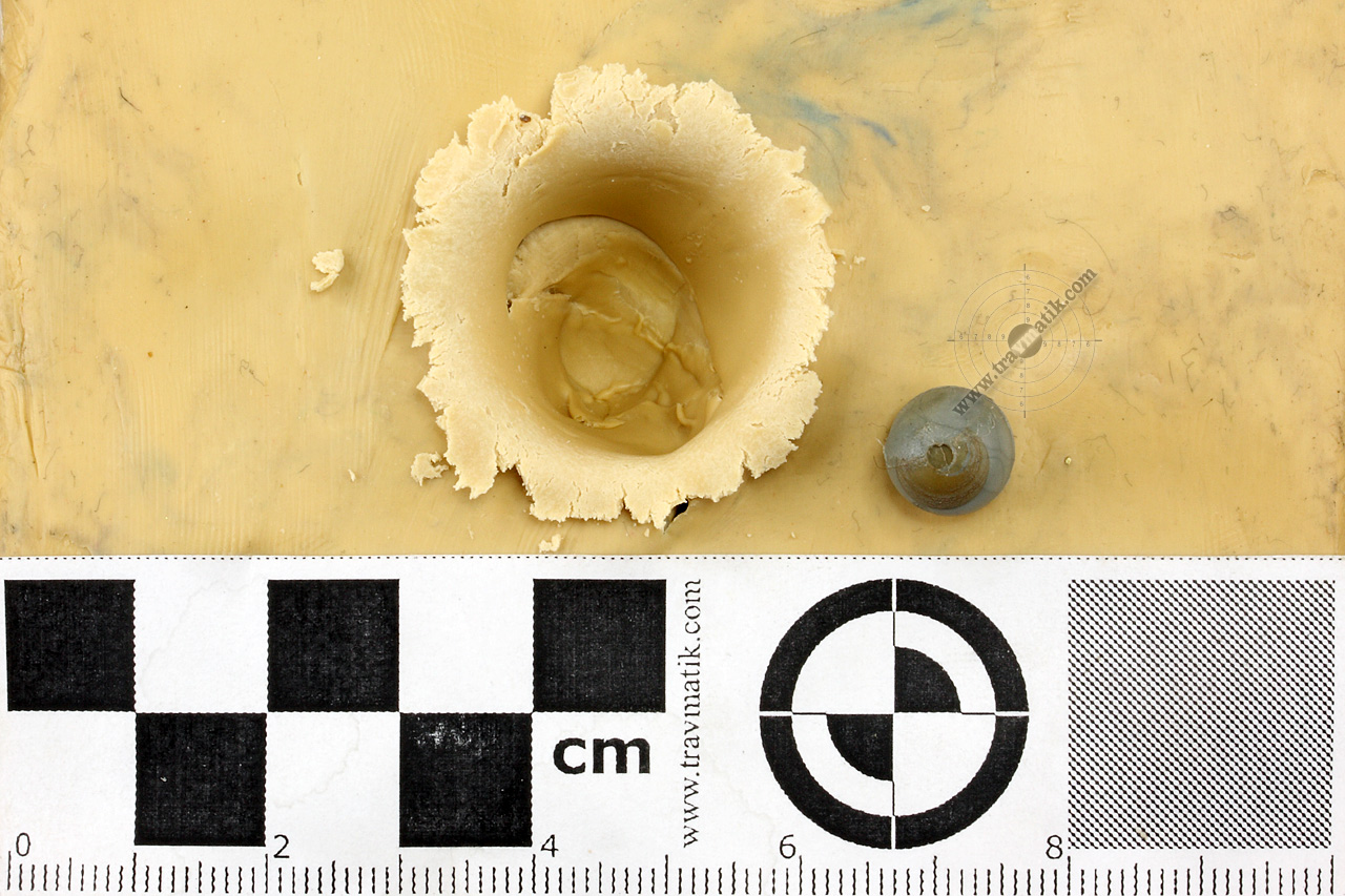

Результаты тестового отстрела травматических патронов «ФОРТ-Т».
- Навеска пороха – 0.075 грамм
- Вес шарика, резиновой пули – 0.56 грамм
- Скорость шарика, резиновой пули на расстоянии 1.5 метра от дульного среза – 385 м\с
- Кинетическая энергия – 41,5 Дж
- Диаметр пулевого отверстия в блоке «баллистического пластилина» – 23,0 мм
- Длина пулевого канала в блоке «баллистического пластилина» – 14,5 мм
- Объём пулевого канала в блоке «баллистического пластилина» – 3,4 мл
В целом новый травматический патрон «ФОРТ-Т» неплохой «боеприпас» с отличной качественной гильзой. Жёсткая пуля патрона даёт меньшую площадь контакта при столкновении с препятствием, но обеспечивает относительно хорошее проникающее воздействие. По своим качественным характеристикам патрон представляет собой нечто среднее между «АЕ9» и «МАС». Если бы пуля нового патрона была немного мягче и на 0.2 грамма тяжелее, патрон имел бы все шансы потеснить лидеров апрельского теста – «Какие травматические патроны лучше? Тест украинских сертифицированных патронов калибра 9 мм. P.A.».
