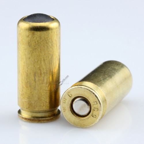

10 июня 2010В оружейных магазинах г. Харьков были замечены в продаже странные травматические патроны с маркировкой «ПС9 – 9 mm». Странность патронов заключается в том, что достоверно установить, кто является производителем этих патронов нам не удалось, при этом, продавцы утверждали, что по своим свойствам патрон «ПС9» является полным аналогом популярного в Украине патрона «АЕ9» производства СП «Шмайсер».

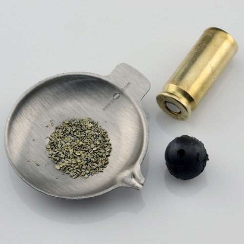

При близком знакомстве с патроном «ПС9» удалось установить, что гильза, пуля, навеска и тип используемого пороха у патронов «АЕ9» и «ПС9» практически идентичны. Принципиальная разница только в маркировке на донце гильзы. Представитель завода СП «Шмайсер» сообщил, что патрон «ПС9» к их предприятию никакого отношения не имеет, при этом разрешения на использование запатентованной резиновой пули с компенсирующей полостью «Шмайсер» никому не выдавал.

- Калибр – 9 мм РА;
- Общая длина – 22.47 мм; (±0,2 мм);
- Вес патрона – 4,66 грамма (±0,1 грамм);
- Диаметр донца гильзы – 9,35 мм; (±0,2 мм);
- Диаметр кольцевой проточки – 8,15 мм (±0,1 мм);
- Вес гильзы – 3,86 грамма (±0,06 грамм);
- Маркировка – «ПС9» и «9 мм»;
- Материал пули – пластизоль;
- Тип пули – эластичная;
- Цвет пули – Чёрный;
- Диаметр пули – 9,65 мм. (±0,1 мм);
- Вес пули – 0,7 грамм (±0,04 мм);
- Диаметр компенсирующего отверстия – 2.0 мм.;
- Марка пороха – «Гриф О»;
- Вес заряда (навеска) – 0,08 грамм (±0,01 грамм);

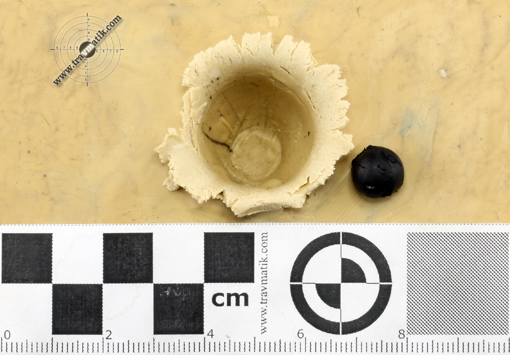

- Диаметр пулевого отверстия в блоке «баллистического пластилина» – 22,2 мм
- Длина пулевого канала в блоке «баллистического пластилина» – 15 мм
- Объём пулевого канала в блоке «баллистического пластилина» – 3.8 мл
Вышеуказанные тесты и замеры показывают, что по своим свойствам травматический патрон «ПС9» очень похож на «АЕ9», но пока нет достоверной информации о производителе этого патрона и его сертификации редакция проекта ТРАВМАТИК не может быть уверена в легальности данного патрона в Украине.
