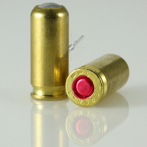

Патрон «ТЕРЕН-3Ф» ТУ У 29.6-19485052.015-2004 применяется для стрельбы из пистолета калибра 9мм Р.А. До 2004 года гильзы изготовлялись из латуни, затем на рынок стали поставлять патроны в стальной биметаллической гильзе никелированной снаружи.

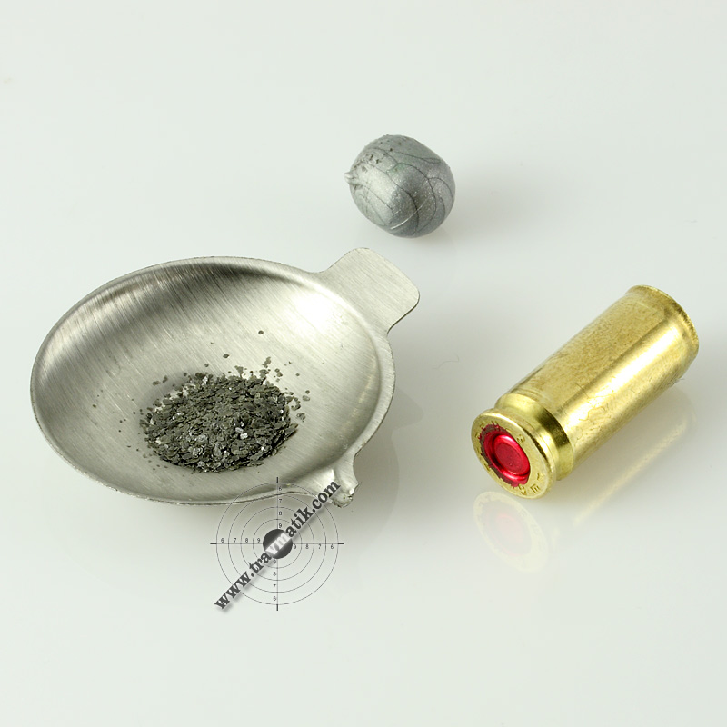

Травматический патрон «ТЕРЕН-3Ф» состоит из гильзы с капсюлем, порохового заряда и шара. Шар и гильза соединены в патрон путем завальцьовки дульца гильзы.

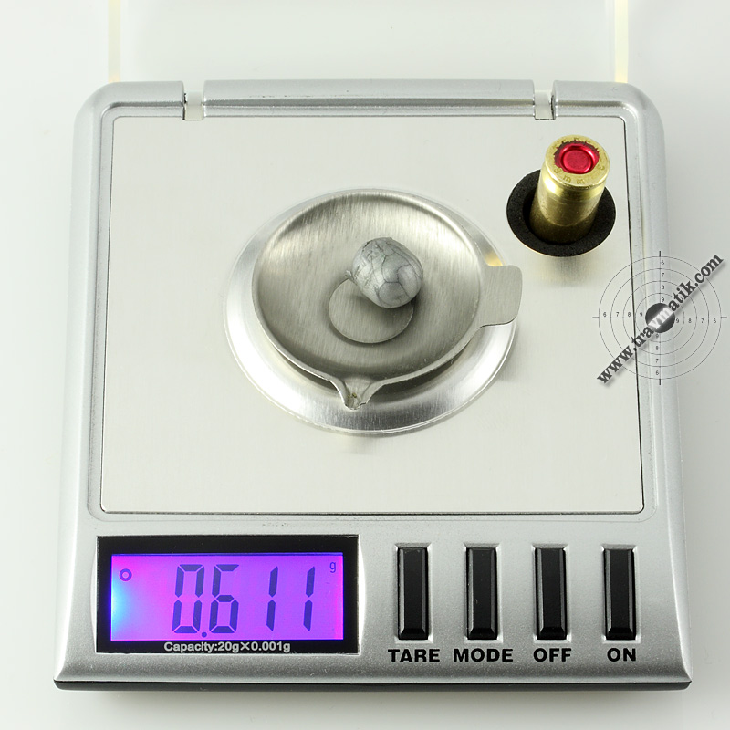

Резиновый шарик (пуля) патрона «ТЕРЕН-3Ф» изготовлена из пластизоля серого цвета с добавлением алюминиевой пудры. Форма пули близка к сфере, но не идеально круглая, немного вытянутая – диаметр 9,5 мм (±0,1 мм). Вес пули 0,6 г (±0, 03 г).
Навеска пороха в патронах «ТЕРЕН-3Ф» стабильна, отклонения не более 0,005 грамм. Патрон обеспечивает нормальное функционирование автоматики травматических пистолетов, в том числе пистолетов типа «Форт-12Р».

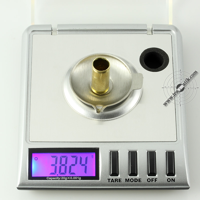

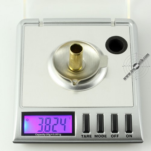

- Вес гильзы – 3,8 грамма (±0,2 мм);
- Маркировка – «ТЕРЕН-3» и «9 мм», капсюль покрашен красным лаком;

- Вес пули – 0,6 грамм (±0,03 грамм);

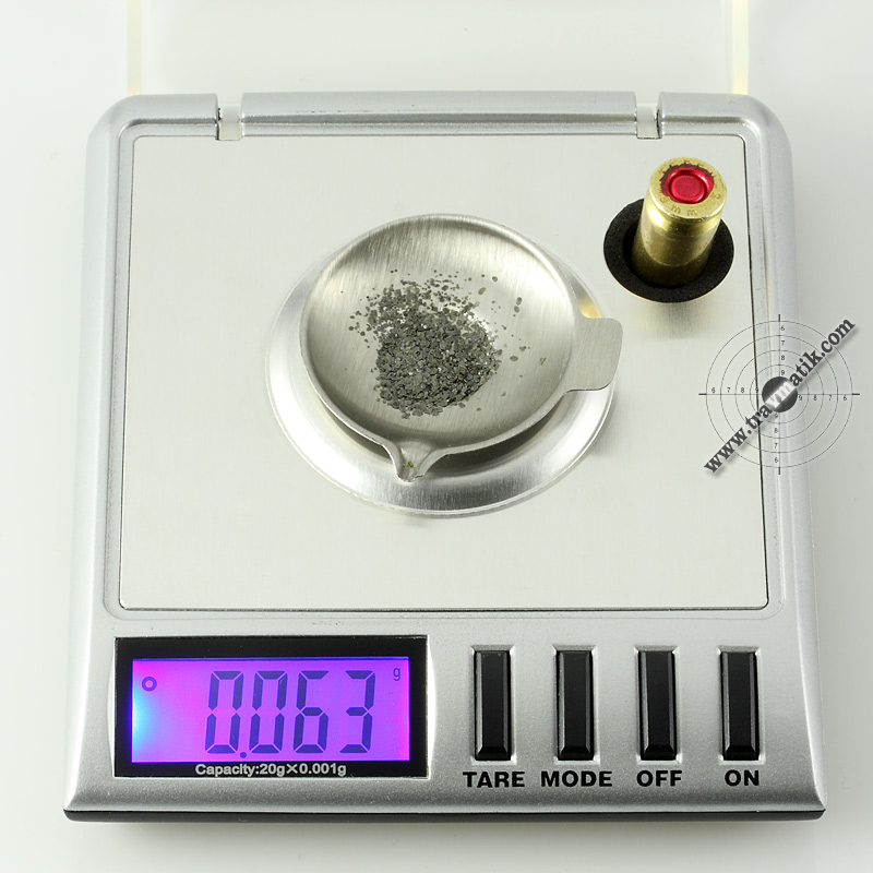

- Марка пороха – «Сильвер О», ТУ У 21111092.003-98, серо-зелёный с блеском;
- Вес заряда (навеска) – 0,06 грамм (±0,005 грамм);

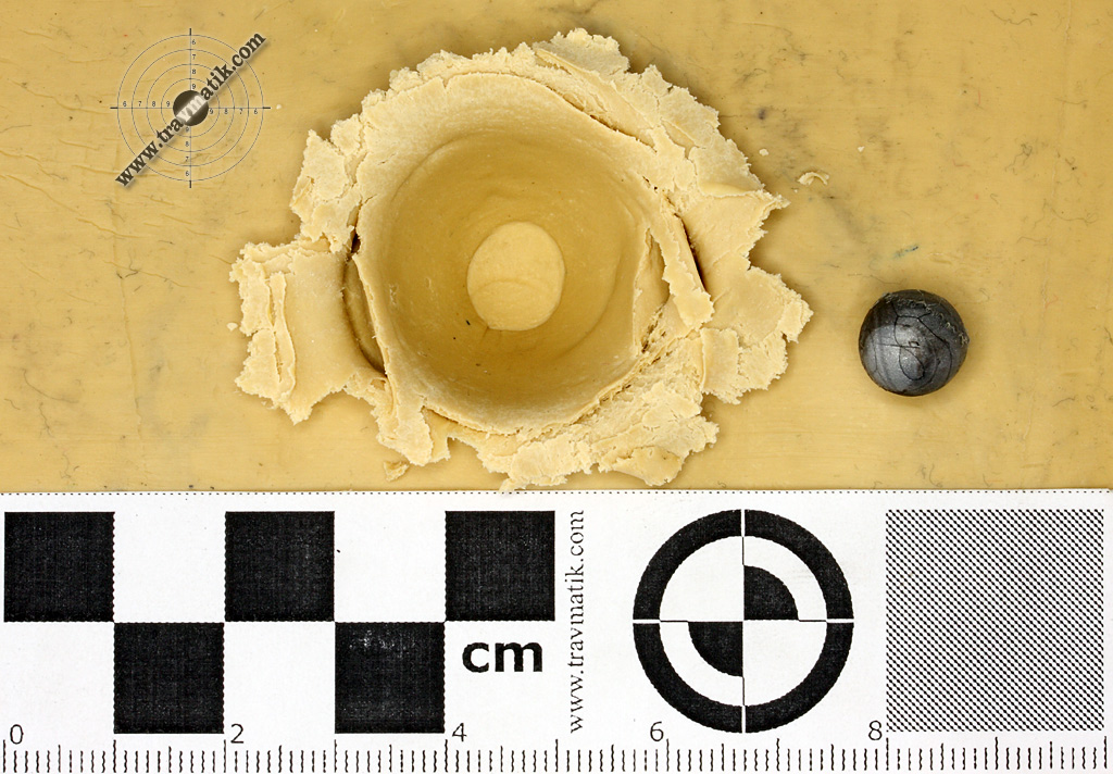

- Диаметр пулевого отверстия в блоке «баллистического пластилина» – 22,0 мм
- Длина пулевого канала в блоке «баллистического пластилина» – 13,0 мм
- Объём пулевого канала в блоке «баллистического пластилина» – 3,0 мл
