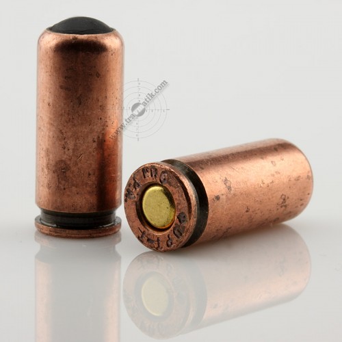

Патроны «ФОРТ-Т» применяются для стрельбы из пистолетов калибра 9мм Р.А. Гильза патрона «ФОРТ-Т» стальная, биметаллическая с характерным рыжевато-медным оттенком и точками различной формы и размеров, которые похожи на коррозию или химические пятна.

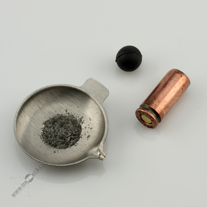

Травматический патрон «ФОРТ-Т» состоит из гильзы с капсюлем, порохового заряда и шара. Шар и гильза соединены в патрон путем завальцьовки дульца гильзы.

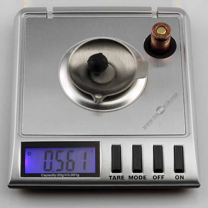

Резиновый шарик (пуля) патрона «ФОРТ-Т» изготовлен из пластизоля чёрного цвета. Форма пули близка к сфере, диаметр составляет 9,5 мм (±0,1 мм). Вес пули составляет 0,56 грамм, (±0, 01 г). После выстрела и столкновения с преградой, пуля сплющивается, приобретая овальную форму и долгое время (более 2-х часов) не принимает свою исходную форму даже частично. На ощупь пуля достаточно мягкая. Немного жёстче чем пуля патрона «АЕ9», но мягче чем пуля патрона «МАС».

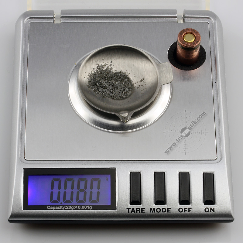

Навеска пороха в патронах «ФОРТ-Т» стабильна, отклонения не более 0,002 грамм. Патрон обеспечивает стабильное функционирование автоматики травматических пистолетов, в том числе пистолетов с тяжёлым затвором, типа «Форт-12Р».

- Калибр – 9 мм РА;
- Общая длина – 22.2 мм (±0,1 мм);
- Вес патрона – 4,2 грамма (±0,05 мм);
- Материал гильзы – метал медного цвета, притягивается магнитом, сталь;
- Диаметр донца гильзы – 9,4 мм (±0,1 мм);
- Диаметр кольцевой проточки – 8,2 мм (±0,1 мм);

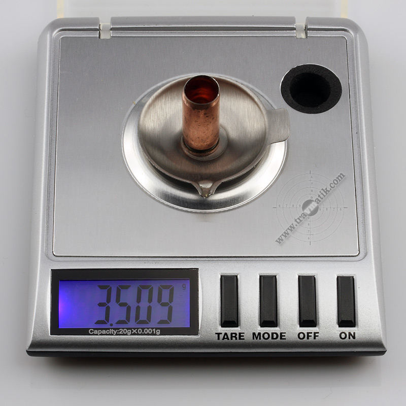

- Вес гильзы – 3,5 грамма (±0,2 мм);
- Маркировка – «ФОРТ-Т» и «9 мм P.A.»;

- Вес пули – 0,56 грамм (±0,1 грамм);
- Марка пороха – «Сильвер О», ТУ У 21111092.003-98, серо-зелёный с блеском;
- Вес заряда (навеска) – 0,08 грамм (±0,005 грамм);

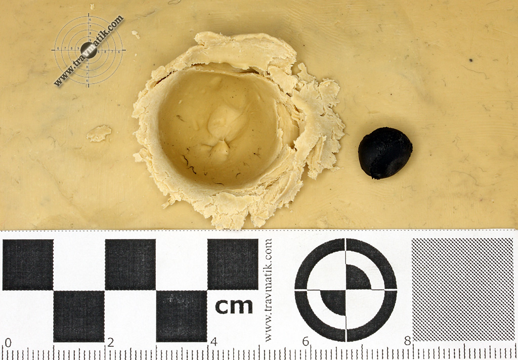

- Диаметр пулевого отверстия в блоке «баллистического пластилина» – 22,3 мм
- Длина пулевого канала в блоке «баллистического пластилина» – 14,0 мм
- Объём пулевого канала в блоке «баллистического пластилина» – 3,1 мл
