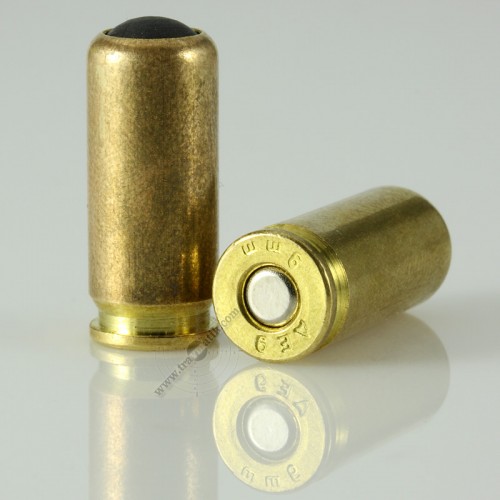

7 февраля 2010Патрон под названием АЕ9 предназначен для стрельбы из травматических пистолетов калибра 9 мм Р.А. Травматический патрон АЕ 9 разработан конструкторским отделом совместного украино-германского предприятия «Шмайсер». Название СП «Шмайсер» происходит от имени главного конструктора фирмы «ЕРМА» (Erfurt Maschinenbauen) Хуго Шмайсера, который работал на фирме «ЕРМА» в начале 40-х годов. Аббревиатура «АЕ» образована от Álter égo (лат. «Другое Я») — реальная или придуманная альтернативная личность человека.
Основное достоинство травматического патрона АЕ 9, по заявлению производителя, специально разработанная и запатентованная пуля с компенсирующей полостью, которая способствует увеличению площади поражения и уменьшению проникающего воздействия резиновой пули.
Стоит отметить, что к идее о разработке новой пули СП «Шмайсер» подтолкнуло не только желание создать что-то лучшее, но и тот факт, что в Украине изготовление пластизолевой круглой пули ограничено патентным правом одного из действующих производителей травматических патронов.
Резиновый шарик (пуля) патрона АЕ9 выполнен из пластизоля чёрного цвета с характерным не сквозным отверстием (компенсирующая полость) вдоль оси. Форма пули близка к сфере, но не идеально круглая, немного вытянутая — диаметр 9,5 мм. По сравнению с обычной полуграммовой круглой пулей, масса пули патрона АЕ9 увеличена на 0,2 г — до 0,7 г.
При сборке патрона, пуля устанавливается в гильзу с отверстием обращенными к донцу гильзы, поэтому без разборки патрона увидеть эту отличительную особенность нельзя. Теоретически, именно компенсирующая полость способствует увеличению площади поперечного сечения эластичной пули при соприкосновении с преградой, благодаря чему пуля легко сминается и отдает больший запас кинетической энергии поверхности преграды, чем пуля без полости.
Травматический патрон АЕ9 сертифицирован в Украине, прошёл все необходимые медико-биологические испытания и криминалистическую экспертизу и отвечает жестким требованиям по начальной скорости, массе пули и навеске порохового заряда, причём как показали измерения, навеска в патронах АЕ9 достаточна стабильна, отклонения не существенные (±0,01 мм). Патрон обеспечивает надежное функционирование автоматики пистолета, в том числе и на пистолетах типа Форт-12Р, которые «не любят» слишком слабые патроны.

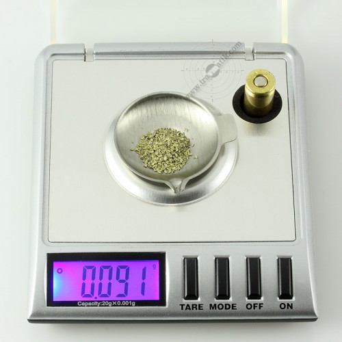

- Навеска пороха — 0.09 грамм (+\- 0.01 грамм)

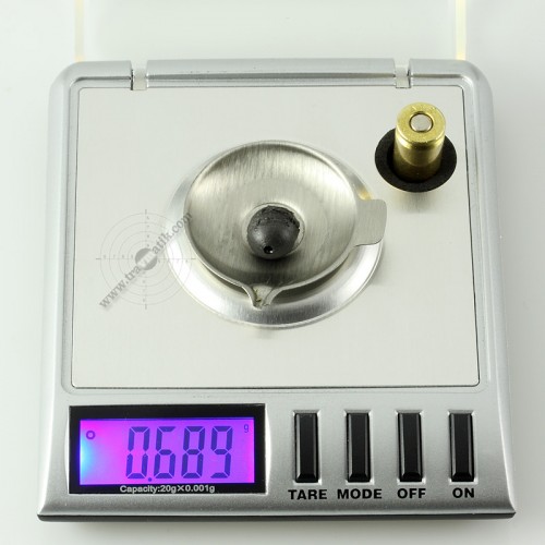

 - Вес шарика, резиновой пули — 0.7 грамм (+\- 0.02 грамм)

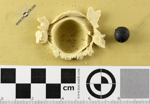

 - Диаметр пулевого отверстия в блоке «баллистического пластилина» – 22,1 мм
 - Длина пулевого канала в блоке «баллистического пластилина» – 13 мм
 - Объём пулевого канала в блоке «баллистического пластилина» – 3.6 мл
Обратите внимание, что исследованный патрон, в отличие от ранее протестированного патрона МАС, обеспечивает меньшее проникающие воздействие, но при этом диаметр пулевого отверстия и его объём у АЕ9 больше. Похоже, что заявление производителя о специально разработанной пуле с компенсирующей плоскостью, которая способствует увеличению площади поражения и уменьшению проникающего воздействия пули не просто слова, а и подтверждённый в процессе сегодняшнего тестирования факт.
