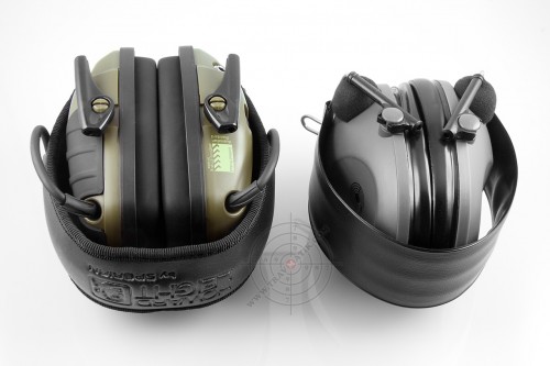

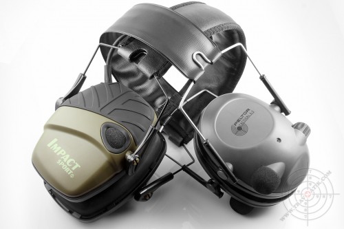

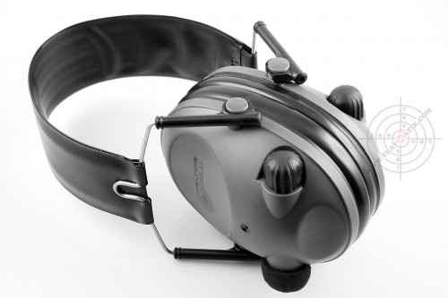

Для удобства сведём характеристики наушников «PELTOR TACTICAL 6S» и «Howard Leight Impact Sport» в таблицу. За каждое преимущество перед конкурентом, модель получает один балл.
| PELTOR TACTICAL 6S | Howard Leight Impact Sport | |||
| Значение | Баллы | Значение | Баллы | |
| NRR | 19 дБ | 0 | 22 дБ | 1 |
| Время автономной работы | До 250 час. | 1 | До 200 час. | 0 |
| Количество батареек | 4хААА | 0 | 2хААА | 1 |
| Удобство смены батареек | Полная разборка | 0 | Снять крышку | 1 |
| Габариты (сложенные) | 93х110х96 мм | 1 | 107х128х97мм | 0 |
| Вес (с батарейками) | 245 грамм | 1 | 292 грамм | 0 |
| Автоматическое отключение | Нет | 0 | Через 4 часа | 1 |
| Разъём под гарнитуру | Нет | 0 | 3.5 мм | 1 |
| Всего баллов | 3 | 5 | ||
На вкус и цвет, товарищей нет, восприятие вкуса и цвета индивидуально, часто одному нравится то, что не нравится другому, поэтому оценивать дизайн и эргономику при сравнении мы не стали, хотя опросы стрелков показали, что большинству внешне больше нравятся активные наушники «PELTOR TACTICAL 6S». Основное преимущество «Howard Leight Impact Sport» в плане эргономики, это удобство смены батареек, с другой стороны, в сложенном состоянии они заметно крупнее, чем «PELTOR», а это не всегда удобно. Не смотря на то, что в «Howard» используется в два раза меньше батареек, на практике благодаря продуманной конструкции регулятора громкости и системе автоматического отключения, «Howard» могут проработать без смены батареек значительно дольше.
Noise Reduction Rating (NRR). Уровень подавления шума (звукового давления) в децибелах (дБ). Чем выше эта величина, тем сильнее наушники подавляют громкие звуки. Когда стрелок одевает наушники, то на его слух воздействует соответствующий уровень звука минус значение NRR. Например, если уровень воздействия составляет 100 дБ, а наушники имеют уровень подавления NRR 20 дБ, реальный уровень воздействия шума составит 80 дБ. Параметр NRR это одна из ключевых характеристик активных стрелковых наушников и «Howard Leight Impact Sport», хоть и не намного, всего на 3 дБ, выигрывают у «PELTOR TACTICAL 6S» по уровню шумоподавления. Субъективно звук в наушниках «Howard Leight Impact Sport» кажется более чистым и естественным.
Таким образом, если не брать в расчёт габариты и вес, активные наушники «Howard Leight Impact Sport» однозначно выигрывают по всем показателям и являются более разумным выбором, чем «PELTOR TACTICAL 6S».
