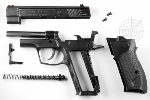

Процесс замены пружины тяги сложен только в первый раз, особенно если вы никогда не делали полную разборку-сборку пистолета. В будущем процесс замены пружины станет для вас более простым и быстрым. Для начала выполним неполную разборку пистолета Форт-12Р и снимем накладку на рукоять (фото №1). Процесс неполной разборки Форт-12Р достаточно прост, но тем, кто не знает или забыл, напомним:
- Нажмите на ось затворной задержки отвёрткой или шомполом с правой стороны рамки пистолета, поднимая при этом её рычаг вверх. Извлеките затворную задержку.
- Отведите затвор в крайнее заднее положение, поднимите задний край и, отпуская затвор вперёд, снимите его с оси ствола.
- Извлеките направляющую ось с затворной (возвратной) пружиной.

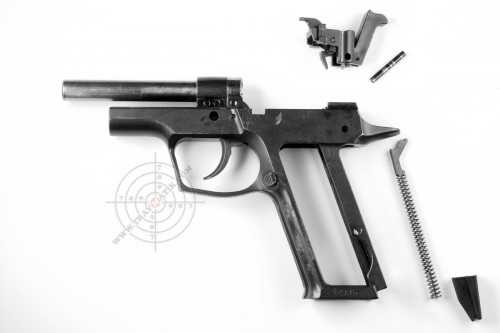

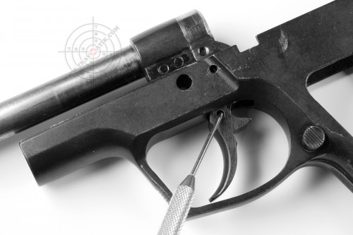

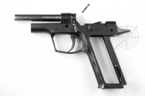

После того, как мы выполнили неполную разборку пистолета и сняли накладку на рукоять, отсоединяем боевую пружину (фото №2). Для этого нажимаем плоской отвёрткой или шомполом (протиркой) на нижнюю часть упора боевой пружины и подаём его вперёд до выхода зацепов упора из соединения с рамкой пистолета, после чего немного отводим упор от рамки в сторону и извлекаем рычаг и боевую пружину. Выбиваем или выдавливаем штифт курка и извлекаем блок УСМ (отражатель, курок, разъединитель, шептало и т.д.).
На данном этапе нужно быть внимательным и осторожным, потому что упор у травматической версии пистолета Форт-12 обычно пластиковый и его можно повредить. Кроме того упор и пружина при неправильном снятии могут «улететь» достаточно далеко, примите это во внимание перед разборкой.

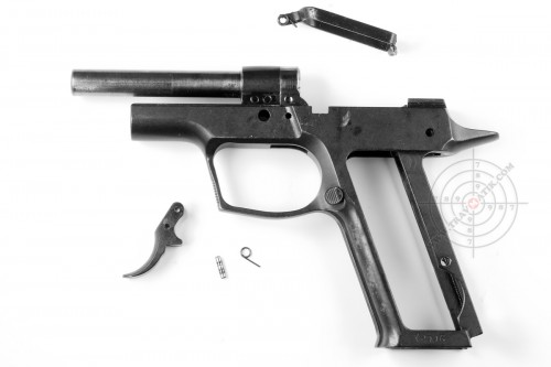

Выбиваем или выдавливаем штифт спускового крючка (фото №3).

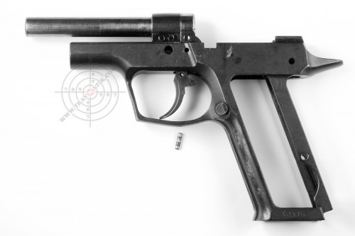

Выбиваем или выдавливаем штифт тяги спускового крючка (фото №4).

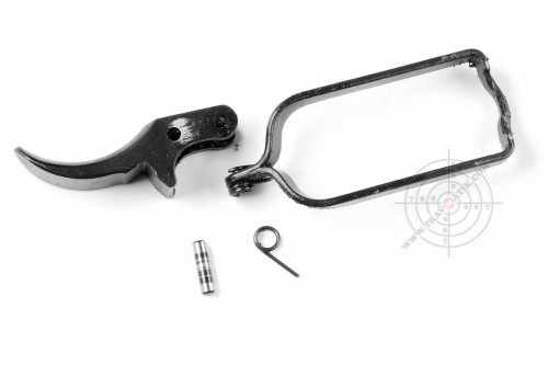

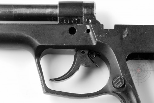

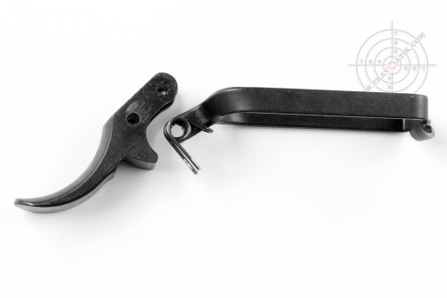

Извлекаем из рамки пистолета спусковой крючок, тягу и остатки лопнувшей пружины тяги спускового крючка (фото №5,6).
Надеваем пружину на тягу, как показано на фото №7.
Вставляем в рамку сначала спусковой крючок и отводим его немного влево, затем аккуратно вставляем тягу так, что бы пружинка не сместилась (фото №8).
При помощи шила, большой «цыганской иглы» или т.п. подручного средства совмещаем соответствующие отверстия тяги с надетой пружиной и спускового крючка. Перед этим достаточно слегка надвинуть тягу с пружиной на спусковой крючок, что бы в отверстии под штифт тяги был минимальный зазор, куда мы вставим «иглу» и протянем части для совмещения на одной оси (фото №9).
Не вынимая «иглы», после совмещения частей блока тяги спускового крючка, с правой стороны начинаем потихоньку вставлять штифт тяги, одновременно «выдавливая» штифтом «иглу» которая не позволяет сместиться частям блока тяги с оси.
