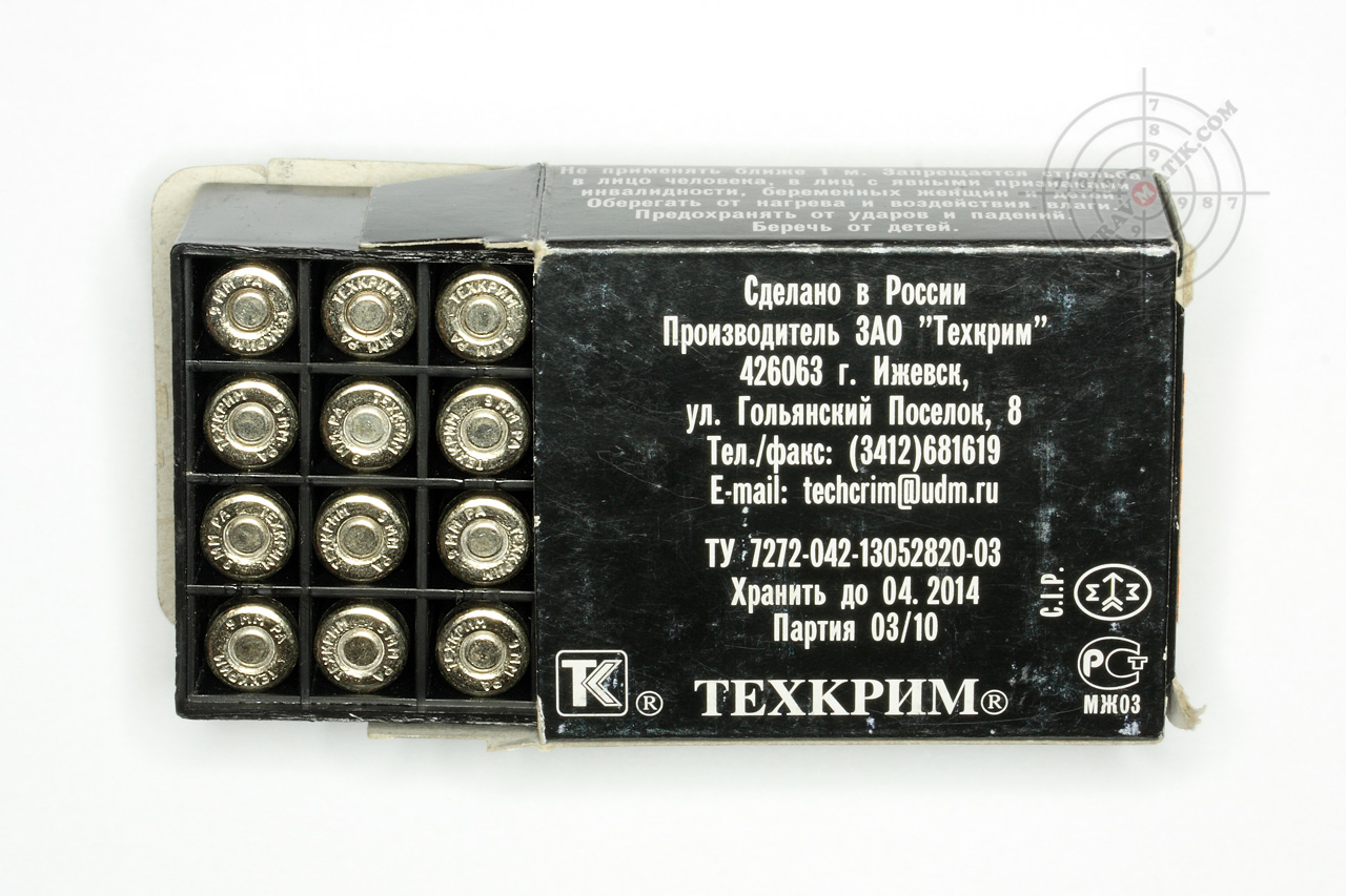

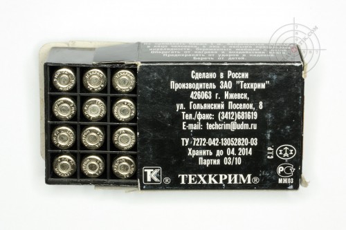

6 февраля 2012Сегодня мы расскажем вам о травматическом патроне калибра 9 мм P.А. от ЗАО «Техкрим». Закрытое акционерное общество «Техкрим» организовано в декабре 1991 года в городе Ижевске (Россия) и занимается не только производством травматических патронов, но так же выпускает патроны к огнестрельному гладкоствольному оружию, испытательные патроны, аэрозольные устройства, снаряженные слезоточивыми раздражающими веществами (газовые баллончики) и специальные средства для государственных военизированных организаций. Вся продукция ЗАО «Техкрим» сертифицирована Госстандартом России, но не сертифицирована в Украине, поэтому в Украине патроны от «ТЕХКРИМ» легальны настолько же, на сколько «легален» так называемый «несертификат».

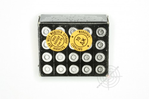

Рассматриваемый нами сегодня патрон «ТЕХКРИМ 9 мм P.А.» имеет маркировку «70 Дж». Это самый обычный сертифицированный в России патрон, который при стрельбе из пистолета ИЖ-79-9Т по прозвищу «Макарыч», выдавал энергетику около «50 Дж». При стрельбе этими же патронами из травматического пистолета «ИЖ-79-9ТМ» энергетика немного выше и составляет около «70 Дж». Данным фактом умело воспользовались розничные продавцы патронов, хотя на самом деле никакая указанная энергия патронов не может считаться достоверной, т.к. в зависимости от конструкции ствола оружия, один и тот же патрон может выдавать совершенно разную энергетику, да и +\- 20Дж в данном случае особой роли не играет. Не зависимо от маркировки, «ТЕХКРИМ 9 мм P.А. – 50 Дж» и «ТЕХКРИМ 9 мм P.А. – 70 Дж» это абсолютно одинаковые патроны, различающиеся только маркировкой на упаковке.

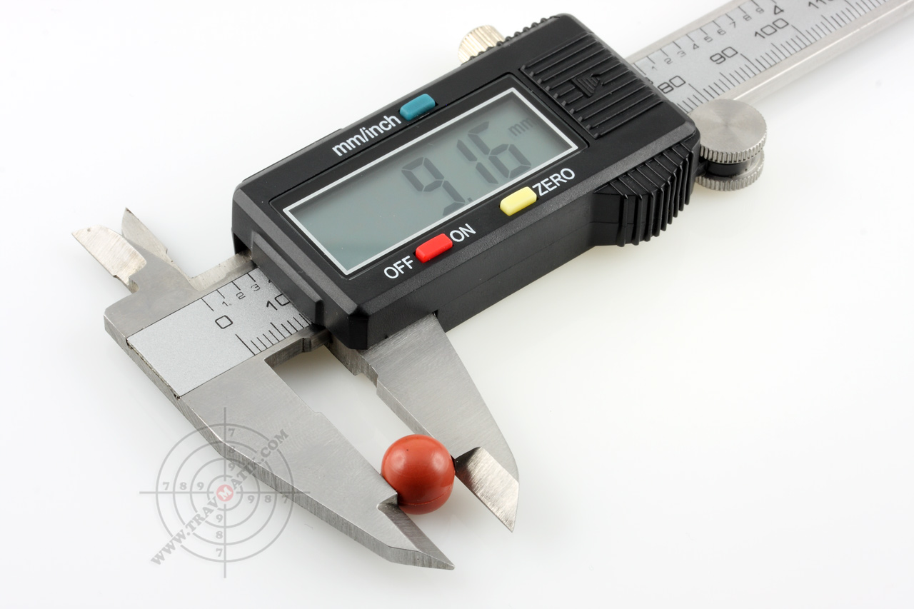

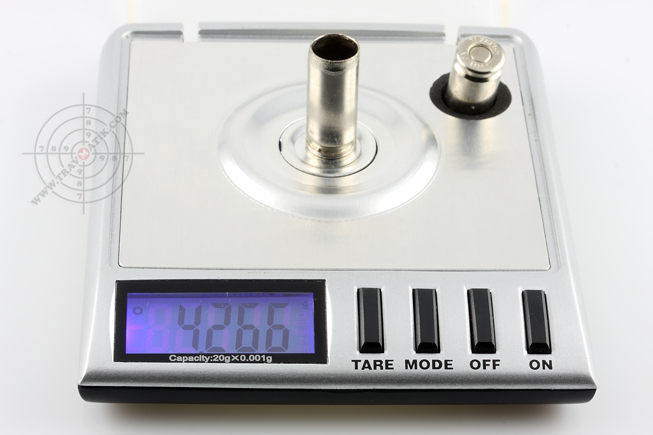

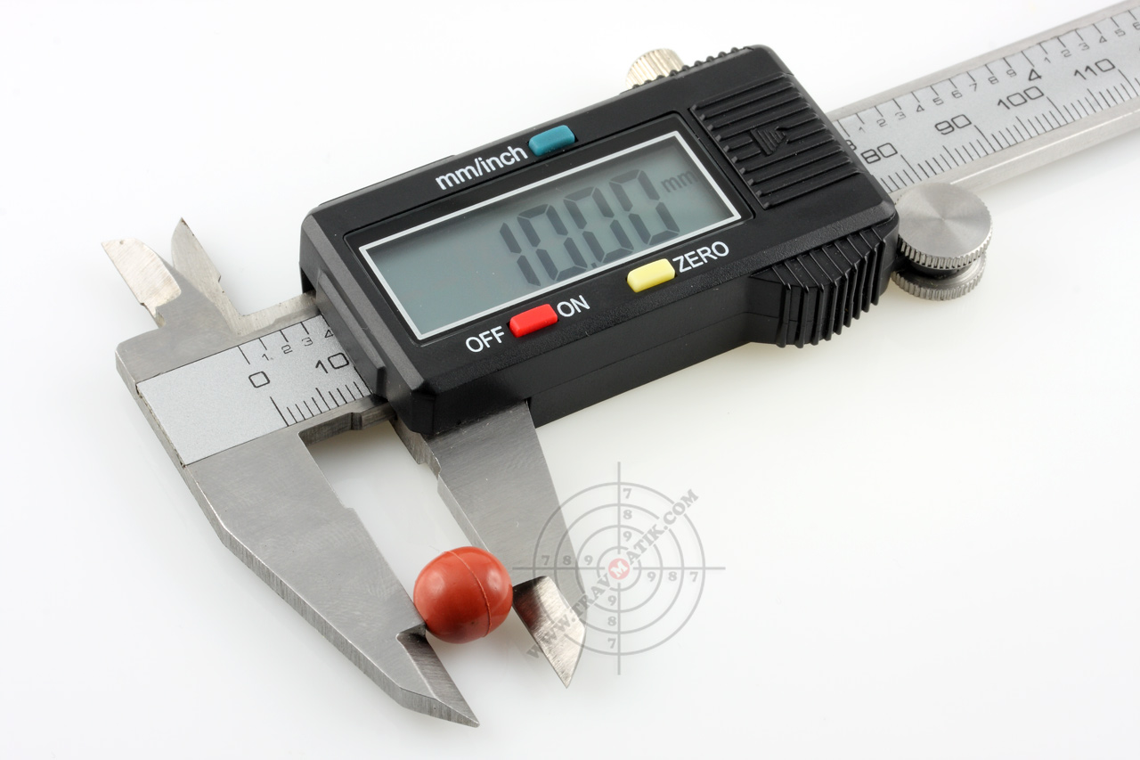

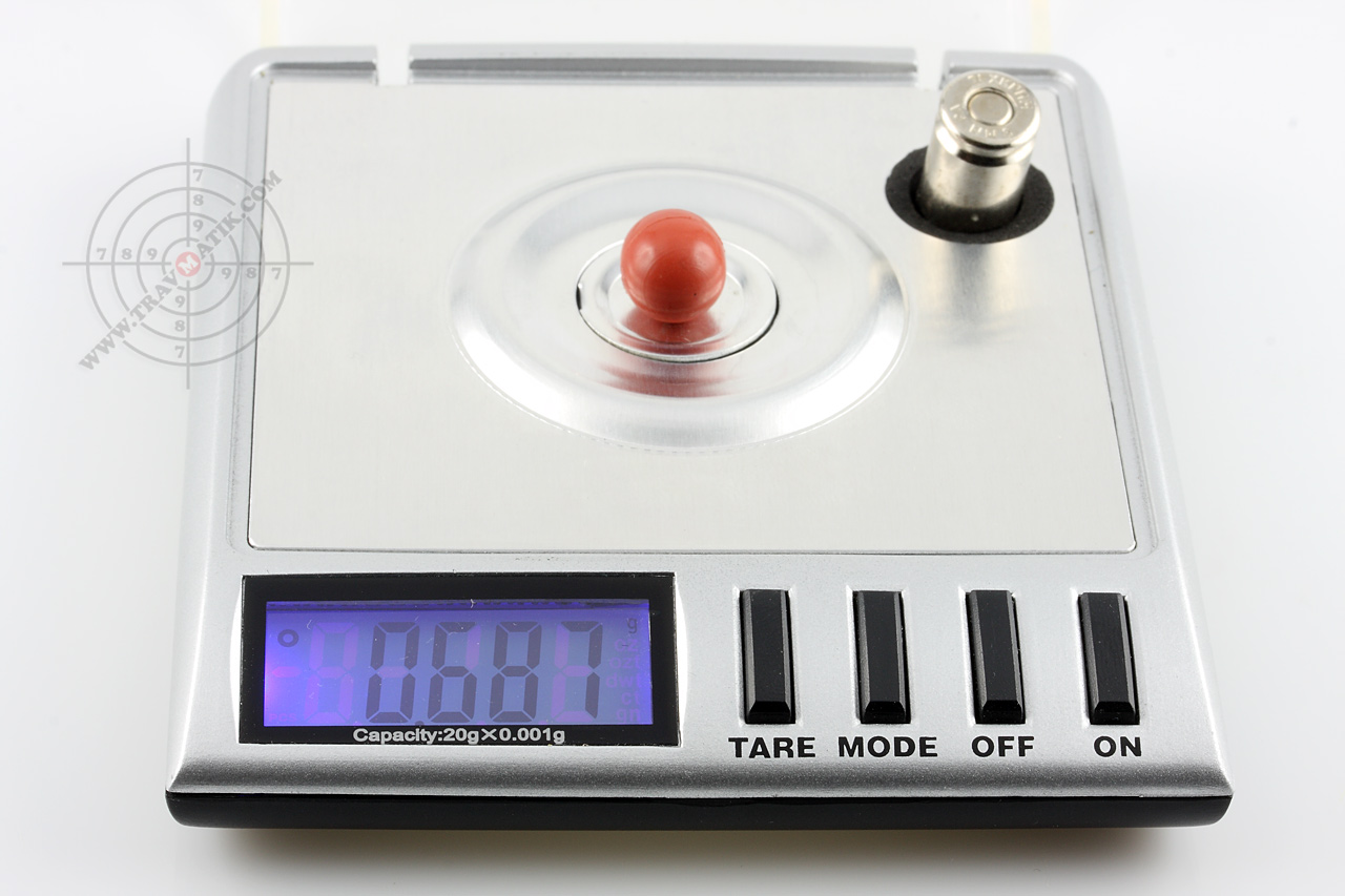

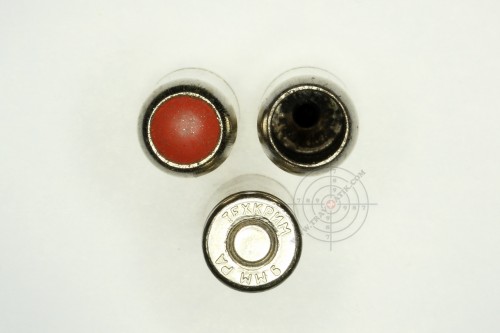

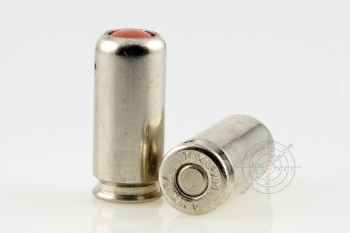

Травматический патрон «ТЕХКРИМ 9 мм» состоит из гильзы с капсюлем, порохового заряда и шара. Шар и гильза соединены в патрон путем завальцьовки дульца гильзы. Гильза патрона «ТЕХКРИМ» стальная, с характерным серебристо-стальным оттенком (присутствует так же небольшой желтоватый оттенок) и капсюлем типа «Боксер». Резиновый шарик (пуля) патрона имеет продолговатую форму с «габаритами» 9.16х10.00 мм. После выстрела пуля может принимать форму близкую к сфере с диаметром 9.9 мм. Вес пули составляет 0,68 грамм, (±0, 02 г). После выстрела и столкновения с преградой, пуля практически полностью сохраняет свою форму. На ощупь пуля достаточно жёсткая.

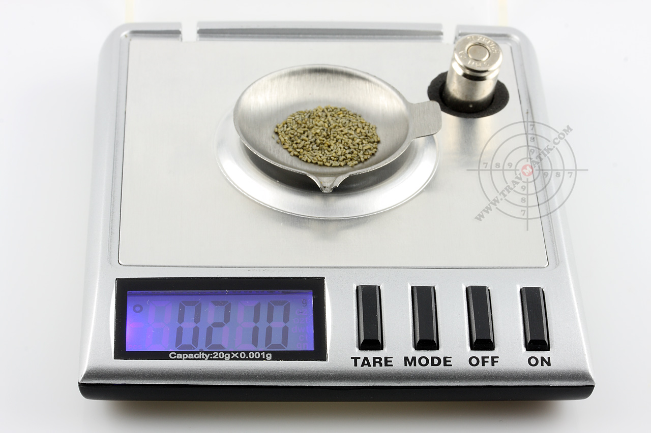

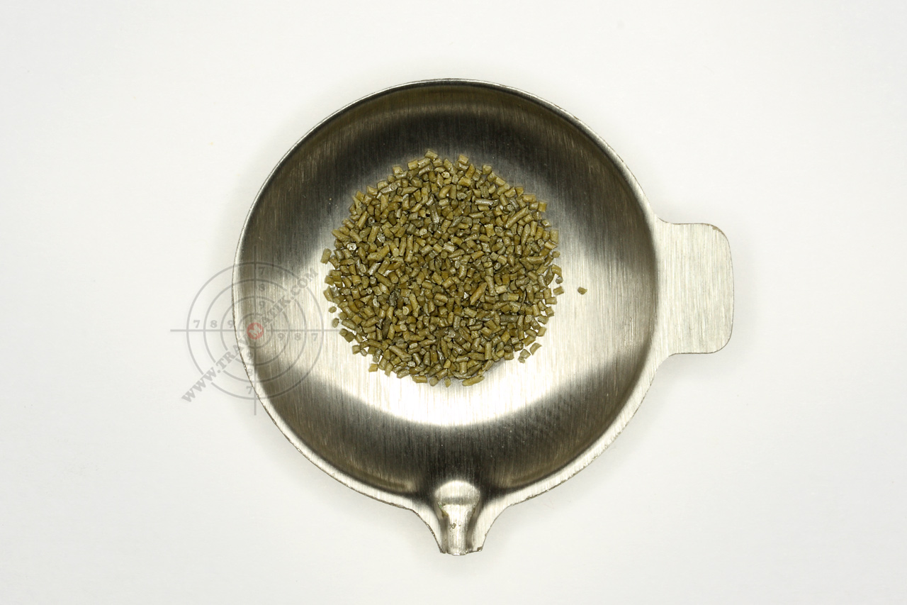

Навеска пороха в патронах «ТЕХКРИМ 9 мм P.А.» стабильна, отклонения не более 0,01 грамм. Патрон обеспечивает стабильное функционирование автоматики травматических пистолетов, в том числе пистолетов с тяжёлым затвором, типа «Форт-12Р» даже с двумя пружинами.
Характеристики патрона «ТЕХКРИМ 9 мм P.А.».
- Калибр – 9 мм РА;

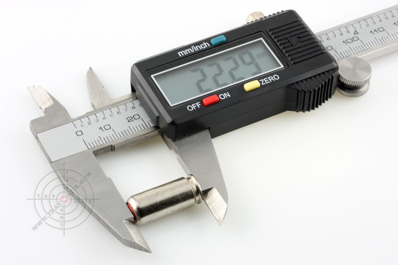

- Общая длина – 22.2 мм (±0,1 мм);

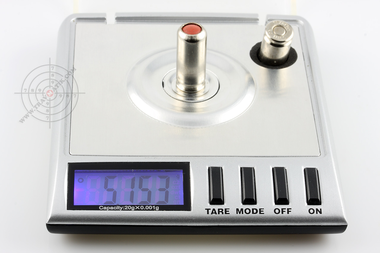

- Вес патрона – 5,1 грамма (±0,05 мм);
- Материал гильзы – метал серого цвета, притягивается магнитом, сталь;

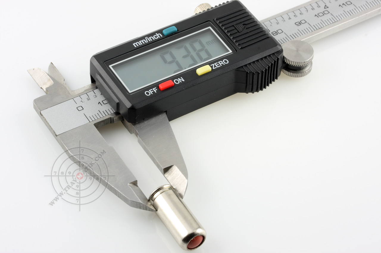

- Диаметр донца гильзы – 9,3 мм (±0,02 мм);

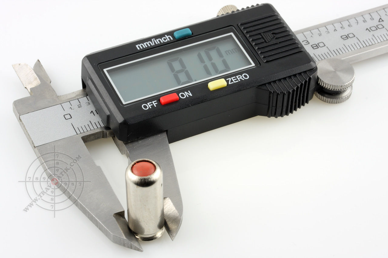

- Диаметр кольцевой проточки – 8,1 мм (±0,05 мм);
- Вес гильзы – 4,2 грамма (±0,06 грамм);
- Маркировка – «ТЕХКРИМ» и «9 ММ PA»;
- Материал пули – уточняется;
- Тип пули – эластичная;
- Цвет пули – красный;
- Диаметр пули – 9,16 мм. (±0,1 мм);
- Вес пули – 0,68 грамм (±0,02 грамм);
- Марка пороха – предположительно «ТП-3», ТУ 7277-174-07506104-08, пироксилиновый;
- Вес заряда (навеска) – 0,21 грамм (±0,01 грамм);
- Скорость пули на дальности 3,5 м – 550 м/с (±20 м/с);

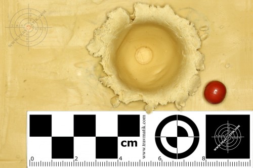

Результаты тестового отстрела травматических «ТЕХКРИМ 9 мм P.А.».
- Навеска пороха – 0.21 грамм
- Вес шарика, резиновой пули – 0.70 грамм
- Скорость шарика, резиновой пули на расстоянии 1.5 метра от дульного среза – 590 м\с
- Кинетическая энергия – 121,8 Дж
- Диаметр пулевого отверстия в блоке «баллистического пластилина» – 30,98 мм
- Длина пулевого канала в блоке «баллистического пластилина» – 27,21 мм
- Объём пулевого канала в блоке «баллистического пластилина» – 7,5 мл
Как видите, мы ещё раз подтвердили тот факт, что никакая указанная энергия патронов не может считаться достоверной, т.к. в зависимости от конструкции ствола оружия, один и тот же патрон может выдавать совершенно разную энергетику. Тестовый патрон при стрельбе из российского пистолета «ИЖ-79-9Т» по прозвищу «Макарыч», выдавал энергетику около 50 Дж, при стрельбе из травматического пистолета «ИЖ-79-9ТМ» энергетика немного выше и составляла около 70 Дж, а при выстреле из «беззубого» украинского пистолета «Форт-12Р» энергетика уже переваливает за 120Дж.
