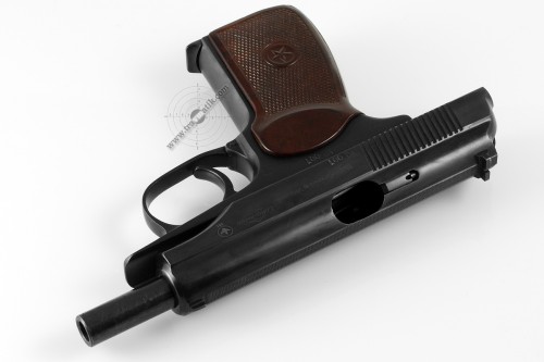

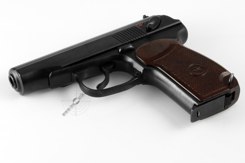

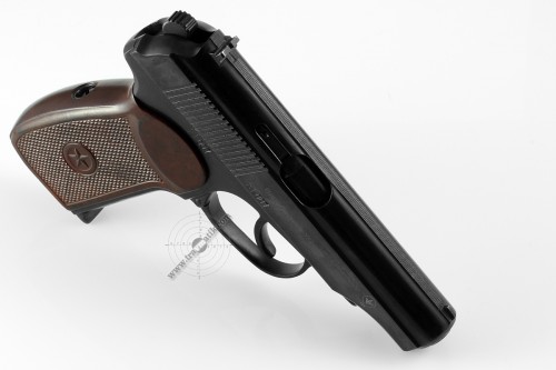

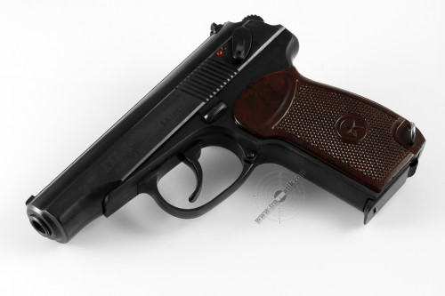

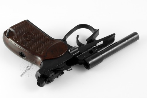

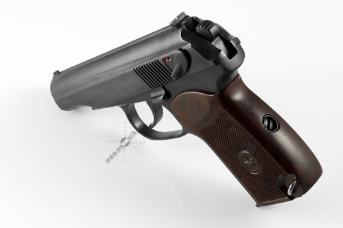

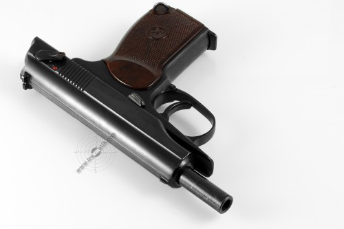

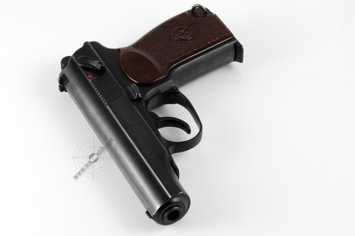

Сьогодні мова піде про травматичний пістолет Макарова в версії ПМ-Т, «виробництва» ТОВ «Ерма-Інтер». Ранні версії пістолета ПМ-Т мали незнімну зворотну пружину, але тепер з цим прикрим фактом покінчено. Нині всі травматичні пістолети ПМ-Т виконуються на базі бойових версій ПМ і мають знімну зворотну пружину. Будь-яких обмежувачів і виступів в каналі ствола немає.
Як ми вже зазначали вище, всі «ПМ-подібні» гумостріли які виробляються в Україні практично однакові, хоча найбільш близьким аналогом пістолета ПМ-Т вважається мега популярний пістолет «ВІЙ». Чому «ВІЙ» в рази популярніший ПМ-Т не зовсім зрозуміло. Офіційно заявлений ресурс також однаковий і складає 5000 пострілів.
Незважаючи на легендарну надійність та безвідмовність бойового пістолета Макарова (ПМ), до вибору його травматичної версії, при чому не залежно від «виробника», потрібно підходити дуже ретельно аби не придбати занадто зношений або неякісно перероблений екземпляр. Розглянутий нами сьогодні зразок ПМ-Т позбавлений будь-яких серйозних недоліків та був відібраний серед десятка наявних пістолетів. Судячи з клейма, оригінал, на базі якого виконаний наш ПМ-Т, було випущено в 1969 році, а в листопаді 2009 року отримав друге життя, перевтілившись у травматик.

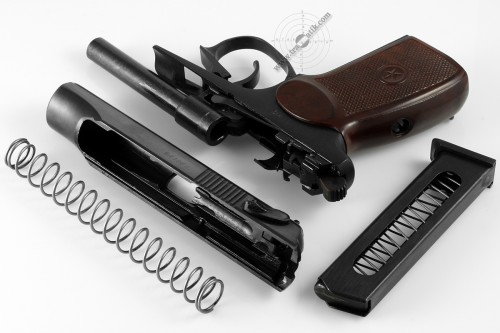

Автоматика травматичного пістолета ПМ-Т діє на основі віддачі вільного затвора. Замикання ствола відбувається за рахунок маси затвора і сили зворотної пружини. Зворотна пружина одягається безпосередньо на ствол пістолета. Пружина травматичної версії пістолета ослаблена, а внутрішній діаметр ствола зменшений і складає 5,4-5,6 мм залежно від екземпляра ПМ-Т. Це зроблено для того аби автоматика пістолета ПМ-Т надійно спрацьовувала зі слабкими сертифікованими патронами.
Ударно-спусковий механізм – подвійної дії (самозвідний), з відкритим курком, допускає ведення лише одиночного вогню. В ПМ-Т застосовано вільний ударник, який не має пружини яка би стримувала його в задньому положенні. Теоретично це може призвести до самовільного пострілу при падінні пістолета з великої висоти.
Запобіжник розміщений зліва на затворі і при вмиканні блокує ударник, потім безпечно знімає курок з бойового взводу, після чого замикає шептало та затвор. Перший постріл після вимикання запобіжника можна здійснювати як самозводом, так і звівши курок вручну.
Прицільні пристрої у травматичного пістолета ПМ-Т відкриті, нерегульовані. Плаский однорядний коробчастий магазин на 8 патронів розміщено в рукоятці пістолета. Після витрати патронів, затвор зупиняється в крайньому задньому положенні. Защіпка фіксації магазина розміщена в нижній частині рукоятки, позаду вікна магазина. Щічки рукоятки пластикові, коричневого кольору, з дрібним карбуванням.
