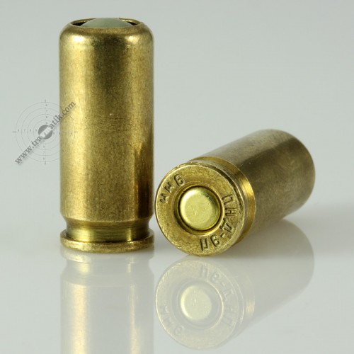

16 February 2010Патрон «ПНД-9П» (калібр 9 мм Р.А.) виробляється у місті Київ (УКРАЇНА) на підприємстві ТОВ « Эрма-Інтер» і призначений для придушення агресивності нападаючого шляхом болючої дії за рахунок кінетичної енергії еластичної кулі (гумової кулі, кульки). Виробник так само рекомендує використовувати патрон «ПНД-9П» для проведення тренувальних занять і відпрацювання навичок поводження зі зброєю.

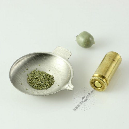

Патрон «ПНД-9П» складається з гільзи з капсулем, порохового заряду й кулі. Куля й гільза з’єднані в патрон шляхом завальцьовки дульца гільзи.
Гумова кулька (куля) патрона «ПНД-9П» виготовлена із пластизоля сірого кольору. Форма кулі близька до сфери, але не ідеально кругла, небагато витягнута – діаметр 9,5 мм (±0,1 мм). Вага кулі 0,55 г (±0, 03 г).
Виміри показали, що навішення пороху в патронах «ПНД-9П» досить стабільне, відхилення не істотні. Патрон забезпечує надійне функціонування автоматики травматичних пістолетів, у тому числі пістолетів типу Форт-12Р.
Характеристики патрона «ПНД-9П».
- Калібр – 9 мм РА;
- Загальна довжина – 22.8 мм;
- Вага патрона – 4,5 грама (±0,1 мм);
- Матеріал гільзи – метав жовтого кольору, не притягається магнітом, латунь;
- Тип гільзи – беззакраинная, з кільцевою проточкою;
- Діаметр дінця гільзи – 9,5 мм;
- Діаметр кільцевої проточки – 8,0 мм (±0,1 мм);
- Вага гільзи – 3,9 грама (±0,1 мм);
- Маркування – «ПНД-9П» і «9 мм»;
- Матеріал кулі – пластизоль;
- Тип кулі – еластична;
- Колір кулі – сірий;
- Діаметр кулі – 9,5 мм.;
- Вага кулі – 0,55 грам (±0,03 мм);
- Марка пороху – «REX SUBSONIC» (пористий, нітроцелюлозний, одноосновний);
- Вага заряду (навішення пороху) – 0,06 грам (±0,01 мм);
- Швидкість кулі на дальності 3,5 м – 300 м/с (±20 м/с);
- Мінімальна дальність застосування – 3,5 м.

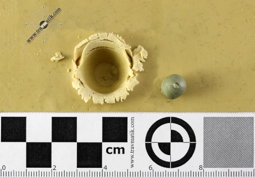

- У якості перешкоди використовується блок із твердого скульптурного пластиліну тілесного кольору від ВАТ «Гама», м. Москва. Вага блоку (куба) 2 кг, габарити 120х120х120 мм. Далі будемо йменувати його «балістичним пластиліном».

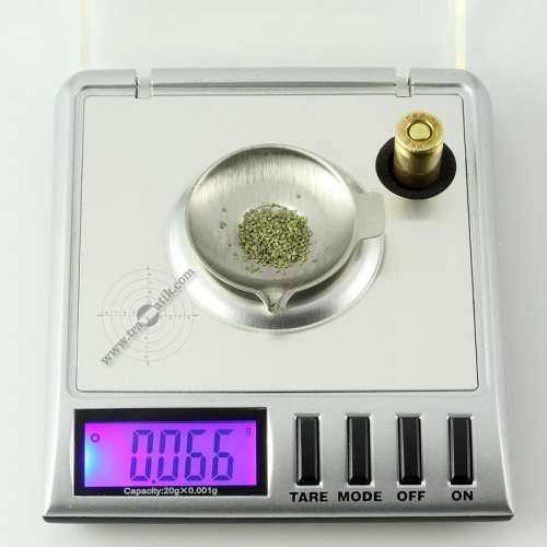

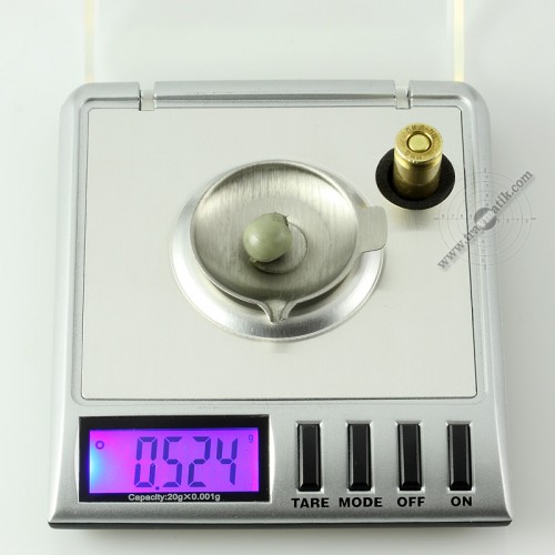

Перед відстрілом, порох у патронах і гумова кулька проходять контрольне зважування, що б відсіяти випадкові результати через значимі відхилення в навішенні пороху й вазі кулі. При тестовому відстрілі провадимо 10 пострілів і затягаємо в нашу базу даних середній результат.

- Навішення пороху – 0.06 грам (+\- 0.01 грам)
- Вага кульки, гумової кулі – 0.52 грам (+\- 0.02 грам)

- Діаметр кульового отвору в блоці «балістичного пластиліну» – 17,8 мм
- Довжина кульового каналу в блоці «балістичного пластиліну» – 14,0 мм
- Обсяг кульового каналу в блоці «балістичного пластиліну» – 2,3 мол
Зверніть увагу, що куля патрона «ПНД-9П» забезпечує проникаючий вплив за формою подібно до кулі патрона «МАС», при цьому меньш по глибині. Обсяг кульового каналу й діаметр кульового отвору в травматичного патрона «ПНД-9П» менше ніж в аналогічних сертифікованих патронів «АЕ-9» і «МАС».
