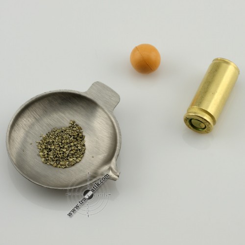

Патрони «Терен-3ФП» призначені для стрільби з пістолетів калібру 9 мм Р.А. Гільза патрона «Терен-3ФП» стальна, біметалічна.

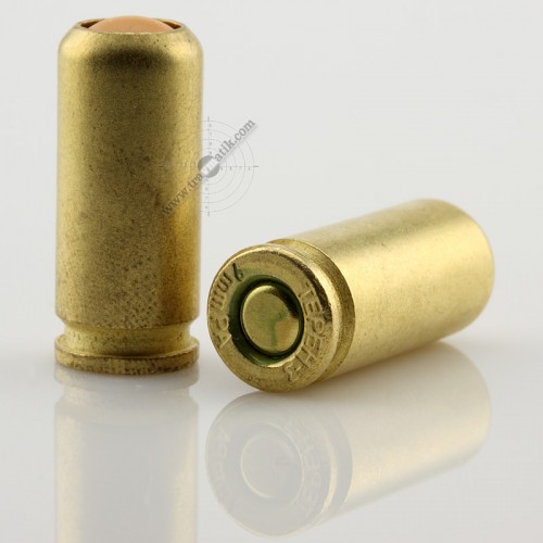

Травматичний патрон «Терен-3ФП» складається з гільзи з капсулем, порохового заряду та кулі. Куля та гільза з’єднані в патрон шляхом завальцювання дульця гільзи.

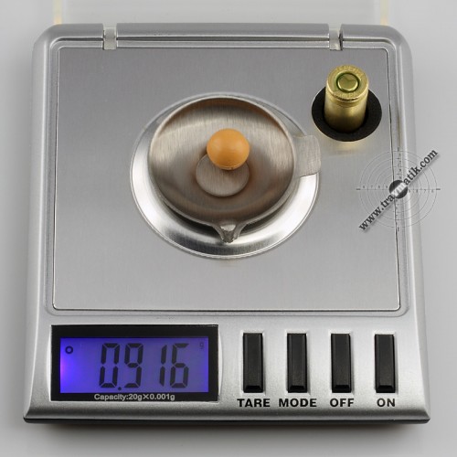

Гумова кулька (куля) патрона «ТЕРЕН-3ФП» виготовлена із пластизолю жовтого кольору. Із всіх присутніх на ринку України травматичних патронів, форма кулі у «ТЕРЕН-3ФП» найбільш наближена до сфери. Куля практично кругла, діаметр 9,5 мм (±0,1 мм). Вага кулі рекордна для українських патронів та складає 0,91 грам, (±0, 01 г), при чому виробник заявляє, що вага кулі може сягати 1-го грама. Виявити кулю з такою вагою в тестовій партії нам не вдалося, але і 0,91 грам це вже досягнення.

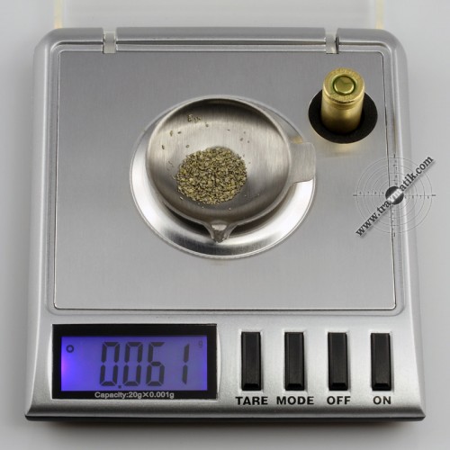

Навіска пороху в патронах «ТЕРЕН-3Ф» стабільна, відхилення не більше 0,005 грам. Патрон забезпечує нормальне функціонування автоматики травматичних пістолетів, в тому числі пістолетів типу «Форт-12Р».

- Матеріал гільзи – метал жовтого кольору, сталь, біметалічна;
- Тип гільзи – безвінцева, с кільцевою проточкою;
- Діаметр дінця гільзи – 9,5 мм (±0,1 мм);
- Діаметр кільцевої проточки – 8,0 мм (±0,1 мм);

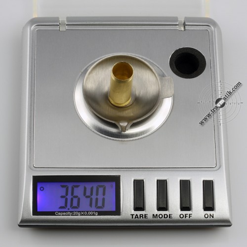

- Вага гільзи – 3,6 грама (±0,2 гр);
- Маркірування – «ТЕРЕН-3» та «9 мм»;

- Вага кулі – 0,91 грам (±0,01 гр);
- Марка пороху – «Гриф О»;
- Вага заряду (навіска) – 0,06 грам (±0,005 гр);

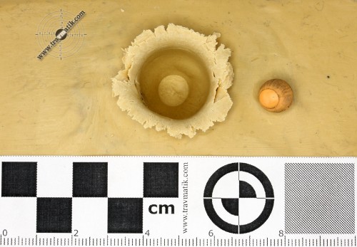

- У якості перешкоди використовується блок із твердого скульптурного пластиліну тілесного кольору від ВАТ «Гама», м. Москва. Вага блоку (куба) 2 кг, габарити 120х120х120 мм. Далі будемо йменувати його «балістичним пластиліном».

- Навіска пороху – 0.06 грам
- Вага кульки, гумової кулі – 0.91 грам

- Діаметр кульового отвору в блоці «балістичного пластиліну» – 19,5 мм
- Довжина кульового каналу в блоці «балістичного пластиліну» – 15,0 мм
- Об’єм кульового каналу в блоці «балістичного пластиліну» – 3,15 мл
Відмінною рисою патрона «ТЕРЕН-3ФП» стала гумова куля. Розміри гумової кулі рівнозначні або менші аніж у конкурентів, при цьому форма практично кругла, а вага значно більша і складає не менше як 0,91 грам. Виміряна швидкість польоту кулі найменша серед усіх протестованих патронів, але за рахунок ваги та властивостей матеріалу кулі, енергетика знаходиться на відносно високому рівні як для сертифікованого патрона. Не зважаючи на низьку швидкість польоту кулі, діаметр кульового отвору в блоці «балістичного пластиліну», довжина кульового каналу та його об’єм практично такі ж, як і у лідерів наших тестів. Якщо хтось може прокоментувати дану ситуацію, не соромтеся, ваші висновки щодо цього питання будуть надзвичайно корисними.
