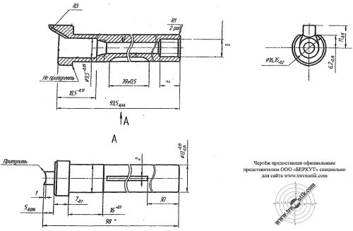

При разработке изделия «Беркут» (ПМ) нами были учтены слабые и сильные стороны всех выпускаемых моделей пистолетов несмертельного действия ПМ («Вий», ПМТ, ПМР) на 2007 год. Фактически все эти модели отличились качеством и параметрами изготавливаемого гладкого ствола и штатной возвратной пружины.
Ствол «Беркута» изготовлен из низколегированной стали 30х закаленной после обработки до твердости 36-40 единиц HRC (в боевом варианте 40-45 единиц). Канал ствола цилиндрической формы . После механической обработки канала ствола чистота поверхности составляет не более RZ20 с последующей полировкой. Такая обработка обеспечивает скорость, энергетику и кучность резинового снаряда (пули) согласно требованиям СОУ, т.е. Vнач= 300±20м/с на дистанции 3,5 м, энергетика Е=30Дж. Кроме того в нашей модели учтена еще одна особенность.
Резиновый снаряд (пуля) имеет диаметр 9 мм. При выстреле в канале ствола происходит сжатие снаряда до внутреннего размера ствола. После вылета из канала ствола происходит резкое восстановление снарядом своего размера, что приводит к отклонению от линии прицеливания, а это влияет на кучность. В нашей модели ствол с дульной части развернут до диаметра 9 мм. Это позволило стабилизировать снаряд (пулю), еще в канале ствола, что позволило улучшить кучность. Кроме того, дульная часть пистолета приобрела очертание боевого пистолета.
Совокупность подобранных параметров ствола дала возможность использовать в «Беркуте» штатную возвратную пружину. При проведении испытаний (2000 выстрелов) всеми сертифицированными патронами Украинского производства, изделие «Беркут» показал стабильную работу.
Относительно продольной фрезеровки ствола. Так как внешний диаметр соответствует боевому, фрезеровка выполнена с целью исключить возможность рассверловки внутреннего ствола до калибра боевого. С целью исключить перестволение изделия «Беркут», ствол крепится таким образом, что замена ствола приведет к необратимой порчи рамки пистолета.
Кроме вышеизложенного, в ПМ «Беркут», с целью исключить взаимозаменяемость основных частей с боевым ПМ, внесены определенные изменения в затвор и рамку.

Очень смущает продольный выпил в стволе, толшина стенки там уменьшена в двое, не раздует его со временем на усиленных патриках и не лопнет он вдоль по выпилу?

О продольном вырезе слышал – это не есть хорошо и, очевидно, негативно скажется на сроке службы ствола. Вопрос насколько… Отзывов о расслоеных стволах Беркута я не видел, да и сам сабж не так давно выпускается. В любом случае, если не хотите лишних проблем – стреляйте сертификатом. Если не из пугливых, то замена ствола не есть большой проблемой, если он у вас не вварен. Если вварен – то решение проблемы дорожает чуть ли не вдвое Wink Поспрашивайте орматсеров, нои все умеют…

По стволу-не вварен,  толщина стенки в месте выпила 2мм-выдержит черные?

2 мм стенка… Не знаю что и сказать… Однозначно выдержит димедрол, вопрос сколько выстрелов? Мы же не знаем из какой стали сделан сам ствол, не так ли? Если вы не боитесь менять ствол – стреляйте. Ну а от себя предложу вариант: для тренировок используйте сертификат, для выхода "в люди" – более эффективный, тс, патрик Wink И будет все ОК!

Внешний диаметр ствола-12мм, внутренний где-то 5-6мм. Пружина светлая, толстая проволока,зафиксирована слегка на стволе-так просто не слетает при разборке, сравнивал с пружиной от боевого-копия.Такие пружины Эрма еще ставит на ПМТ.

Внешний не важен, важен внутренний. И точность 1 мм – ерунда. Нужны десятки. Например, у меня 5,9 мм (срез резвернут на 7 под конус). Но если вы говорите что пружина боевая… То странно что сертификат так легко употрбляется. Видимо, ствол таки 5 мм, тогда похоже. Или партия патриков фартовая, тоже бывает Laugh
Кстати, как на счет фото прорези ствола? Было бы интересно! Плиз Wink

видели выпил в стволе.А если бахнуть патриком джоулей на 300, как вы думаете выдержит?

пропил – не показатель, надо смотреть, какой ствол внутри.
к тому же – вопрос не в том, выдержит или нет, а сколько выстрелов выдержит.
1-2-3 – вполне:) а пару сотен?:)

пропил – не показатель, надо смотреть, какой ствол внутри.-я так думаю Беркутовцы
об этом тоже думали, мне так кажется, когда пилили, конкуренция на рынке. Если их стволы рвать начнет, хрен кто купит я уверен.
Ствол относительно гладкий, форма цилиндр, диаметр 5-6 мм.

1. Если бы Вы представляли, какие требования к сертификации травматов и как подавляющее большинство их них плохо переносит серьезные настрелы усиленым патроном – Вы бы не были так "уверены":)
разница между 5 и 6мм – это для Вас как обывателя мелочь…..
ствол в травмате растачивают до десятых долей мм, и 5.4 или 5.9 – это очень и очень разные диаметры для качественной работы травматического пистолета.

Теоретически, этот пропил не должен пугать.
Если ствол в Беркуте составной (а так вроде и есть), то в основном при выстреле работает вставка.
А вот если вы решите ствол рассверлить и запихать в пистоль что-то подобное боевому 9х18, вот тогда вступает в силу пропил и у вас при выстреле случится какаLaugh
Обычное обезопасивание от производителя. Я так думаю.
